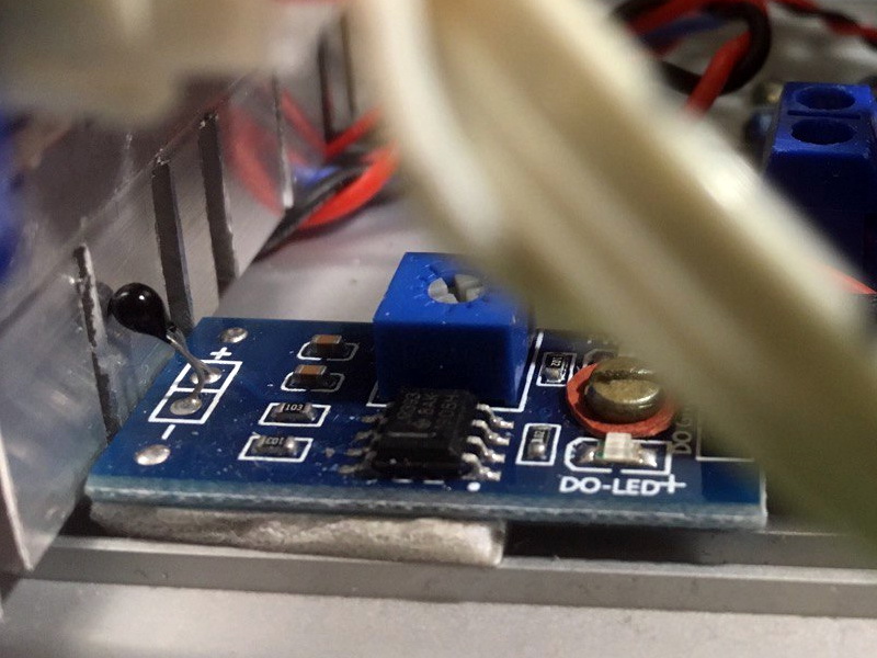

У меня есть еще версия: датчик потеет

Курдль писал(а): ↑20 дек 2022, 11:55 У меня есть еще версия: датчик потеет
Есть способ экспериментальной проверки :hehehe: Засуньте всю конструкцию в свой аквариум (или накройте им, если так будет удобнее). Накройте картонкой и дайте полчаса ей отстояться. Потом включите. Если соотношение пауз и включений изменится, то причины внешние, а если нет, то внутренние. :freak_in_action: ;)

Как говорится, челлендж принят :D
Правда я успел уже прикрутить датчик к корпусу и перенастроить, но чего только не сделаешь ради эксперимента! :)
Замерять интервалы между срабатыванием мне лень, но на слух под колпаком они удлинились.
Однако исходя из Вашей версии, "пульсации" должны были прекратиться (какая неоднородность может быть в замкнутой четверти кубометра воздуха?). Так что я скорее склоняюсь к версии lkbyysq, тем более, что я ошибся в расчетах, приняв напряжение равным 5В, хотя по факту оно 12В. Таким образом выделяемая мощность может быть до 0.03Вт. На таком крошечном тельце это может действительно изменить температуру достаточно для срабатывания.
Кстати, он уже час так пульсирует.

А теперь не смешное. Тот же эффект повторяется внутри устройства.
Причем здесь-то он уместнее. Термодатчик точечно касается нагревающегося радиатора и реагирует на предел температуры.
Включается кулер и обдувает бОльшую часть терморезистора и он охлаждается, выключая кулер.
Что делать? Защищать "наветренную" часть датчика какой-то термоизоляцией?

Надо не "защищать".
Надо "обеспечить" минимальные искажения измеряемой величины. Потери, чужое влияние и прочее.
Поэтому прижать плотно датчик к целевого предмету и оградить от внешних воздействий.
Т.е. например предмет- термопаста - датчик - поролон.

lkbyysq писал(а): ↑ Т.е. например предмет- термопаста - датчик - поролон.
Термопасту решил не применять, т.к. контакт точечный.
Вместо поролона применил толстый двусторонний скотч на вспененной основе.
Вроде помогло.

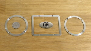

Курдль писал(а): ↑ Нужна помощь опытных фрезеровщиков по металлу.
Требуется вырезать детали из тонкого листа латуни 1.5 мм.
Как закрепить на столе заготовку 1.5 мм?
Латунь нашлась даже тоньше - 1мм. Городить огород со скотчем и суперклеем не пришлось, т.к. у деталей есть отверстия, которые можно было использовать для её крепления на станке. Станок грызет латунь удовлетворительно, хоть и тонкими слоями.

Курдль писал(а): ↑ А я собираюсь освоить никелирование.
Освоил. Для первого раза сойдет.
IMG_6318_m.JPG (1182 просмотра) <a class='original' href='./download/file.php?id=206098&mode=view' target=_blank>Загрузить оригинал (183.79 КБ)</a>

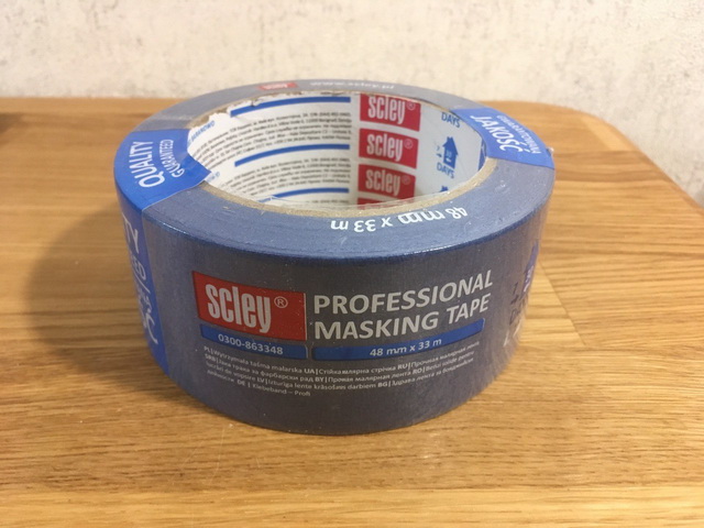

alex_sar писал(а): ↑ подтверждаю, на двухстороннем скотче деталь ползает и фреза забивается.
а вот с суперклеем + 2 слоя синего малярного - вариант беспроигрышный (если сож не нужна). сила фиксации даже по первости удивляет.
Так, технология у меня пока не пошла :)
1. Скотч со скотчем плохо склеивается суперклеем. Не знаю, почему. То ли он имеет какой-то нестандартный хим. состав, то ли текстура неподходящая.
2. Но главное, да, сила фиксации удивляет! :hehehe:
Я кроил тонкое оргстекло (1 мм). Все ок, кроме того, что я потом не смог отлепить деталь от скотча, не сломав её :lol:
Что с ним делать, чтобы отлипало? Нагревать? Изопропил подливать?

Курдль писал(а): ↑03 янв 2023, 17:54 Так, технология у меня пока не пошла :)
чето прям сильно неправильно делаете что суперклей у вас бумажку с бумажкой не склеивает... его с кожи то не отдерёшь.
по второму видимо надо мазать меньше и подальше от стыков.

alex_sar писал(а): ↑ чето прям сильно неправильно делаете что суперклей у вас бумажку с бумажкой не склеивает... его с кожи то не отдерёшь.
Да, пальцы склеивает, а этот скотч малярный - плохо. И он не бумажный. Какая-то необычная основа и как будто промасленный (может в этом дело?).
scley.jpg (1086 просмотров) <a class='original' href='./download/file.php?id=206118&mode=view' target=_blank>Загрузить оригинал (99.87 КБ)</a>

Суперклей плохо схватывается, когда в помещении влажность к 20% подбирается, но это прям реально редко за зиму бывает, обычно когда резко подмораживает на улице. Сразу видно, что он не фиксирует деталь.
Со стола станка деталюшку удобно шпателем снимать, продаются такие в наборе из 5-ти штук разной ширины, без ручек, там пружинная сталь или что-то типа того. Просто от краёв к центру его подсовывать не спеша. В листах прозрачный ПЭТ-пластик продаётся достаточно свободно, он с изгибанием дружит гораздо лучше оргстекла + какая-то из его разновидностей хорошо для вакуумной формовки подходит...ну, это если вдруг понадобится какие-нибудь коробчёнки для ваших изделий сделать на коленке :hammer:

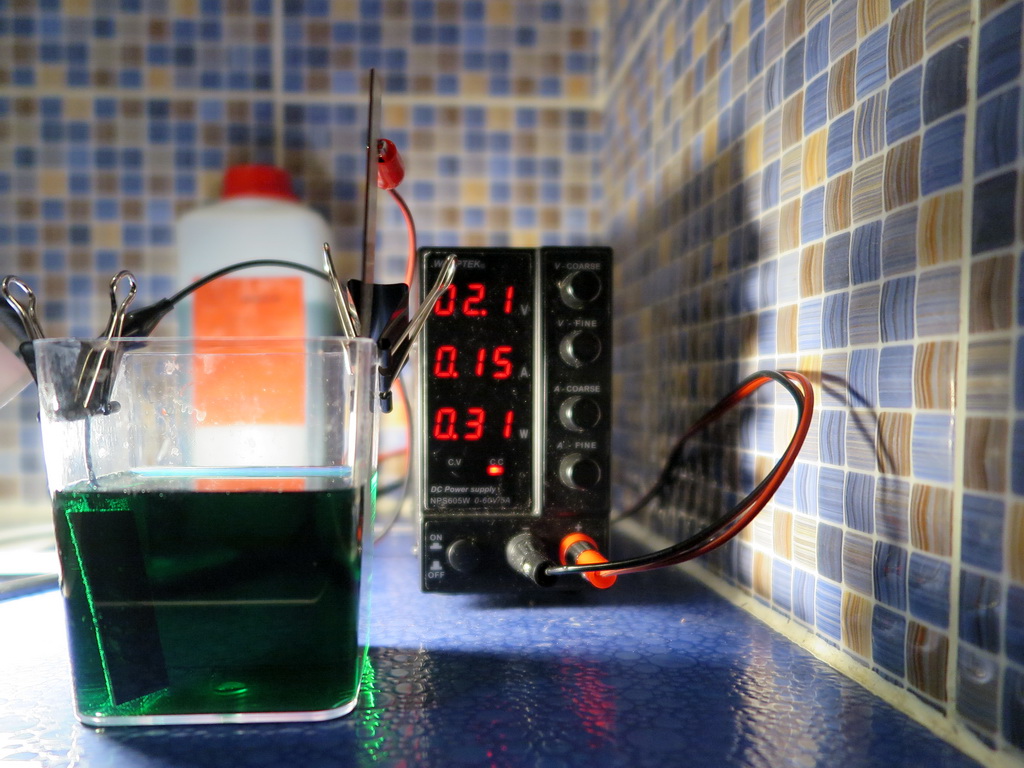

Курдль писал(а): ↑ Освоил. Для первого раза сойдет.
Можете поподробней рассказать, какие электролиты использовали, какой электрод, куда подключали и т.д... :)

igor_kovchegin писал(а): ↑ Можете поподробней рассказать, какие электролиты использовали, какой электрод, куда подключали и т.д...
Электролит вот этот. Он не дешевый, но надеюсь, что он не расходуется, а только анод. Анод - чистый никель, купленный на Али.
Плюс на анод, минус - на заготовку.
Плотность тока указана в инструкции к электролиту. Для моих мелких деталей держал 0.2А. Латунные заготовки особо не подготавливал - просто хорошо отмывал в средстве CIF (с мелкими абразивными включениями).
Мой опыт начинающего гальваника показал, что ток надо выбирать по принципу шампанского: чем мельче пузырьки - тем качественнее покрытие. Превышение тока и большие пузыри влекут за собой рябое и не стойкое покрытие. Хотя в пересмотренных мной роликах гаражных мастеров пузыри преподносились, как признак хорошей реакции.
