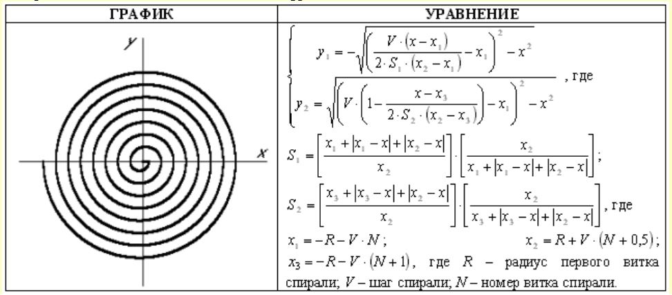

Добавлено: 24 мар 2018, 08:25
dovganya
Просьба к автору добавить в "Модуль простых траекторий - 106" Спираль.
Ниже приведена таблица уравнений плоских основных спиралей для прямоугольных координат.
Снимок.JPG (2649 просмотров) <a class='original' href='./download/file.php?id=135404&mode=view' target=_blank>Загрузить оригинал (75.69 КБ)</a>
Снимок1.JPG (2649 просмотров) <a class='original' href='./download/file.php?id=135405&mode=view' target=_blank>Загрузить оригинал (86.21 КБ)</a>

И также спирали по ускорению.
Снимок3.JPG (2649 просмотров) <a class='original' href='./download/file.php?id=135407&mode=view' target=_blank>Загрузить оригинал (64.42 КБ)</a>
Добавлено: 24 мар 2018, 08:54
Хорошо, добавлю ;-)
Добавлено: 24 мар 2018, 18:20
dovganya писал(а):Просьба к автору добавить в "Модуль простых траекторий - 106" Спираль.
selenur писал(а):Хорошо, добавлю
Двух первых спиралей с головой. Треугольная явно не востребована будет...у меня за 2 года фрезеровки ни одной треугольной формы не было, если уж и была, то и змейки хватит. Про последнюю спираль с расширением шага проходов... - диаметр фрезы тоже в процессе фрезеровки сам увеличиваться будет? ;)
Добавлено: 24 мар 2018, 22:05
xvovanx писал(а):Про последнюю спираль с расширением шага проходов... - диаметр фрезы тоже в процессе фрезеровки сам увеличиваться будет?
Из коммерческого проекта который делаю, в эту программу попадет модуль, который представляет собой векторный редактор, и там вполне можно будет манипулировать свойствами примитивов. :-) которыми будет начерчено :-)
Добавлено: 25 мар 2018, 11:00
dovganya
Это не для выборки материала вообще то, а для вырезки именно спирали с увеличением плоскости поверхности. Пример - светильник с вращающейся частью, в виде винта да Винчи, Плоскостной лепестковый насос и т.д. Если в вашей практике не доводилось этим пользоваться это не значит....
Добавлено: 25 мар 2018, 13:10
Ну так, вообще то изначальна программа предназначена для получения Г кода из картинки и думаю не зачем в нее пихать сложные формулы для отрисовки винтов, ИМХО. Так прога станет графическим редактором, а не генератором... :thinking:
Тогда уж полезно "упаковать" прогу отрисовкой еще и шестеренок :good:.
