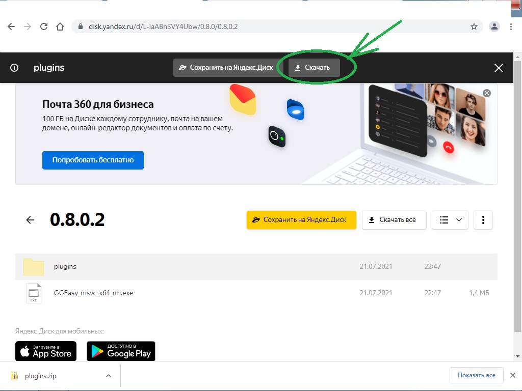

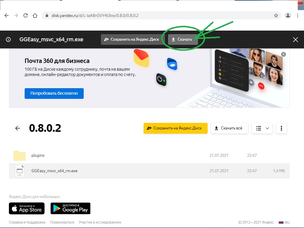

А так? https://disk.yandex.ru/d/L-laABnSVY4Ubw/0.8.0/0.8.0.2
0.8.0.2 - копия.jpg (5009 просмотров) <a class='original' href='./download/file.php?id=196797&mode=view' target=_blank>Загрузить оригинал (125.53 КБ)</a>
0.8.0.2_ - копия.jpg (5009 просмотров) <a class='original' href='./download/file.php?id=196798&mode=view' target=_blank>Загрузить оригинал (123.76 КБ)</a>

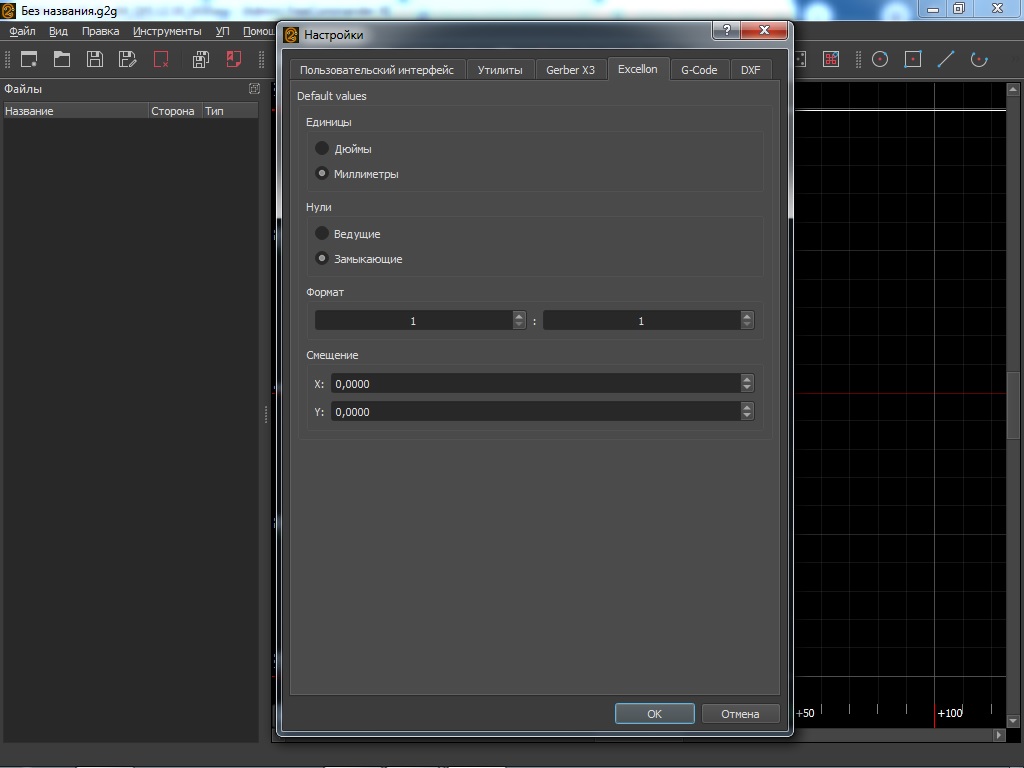

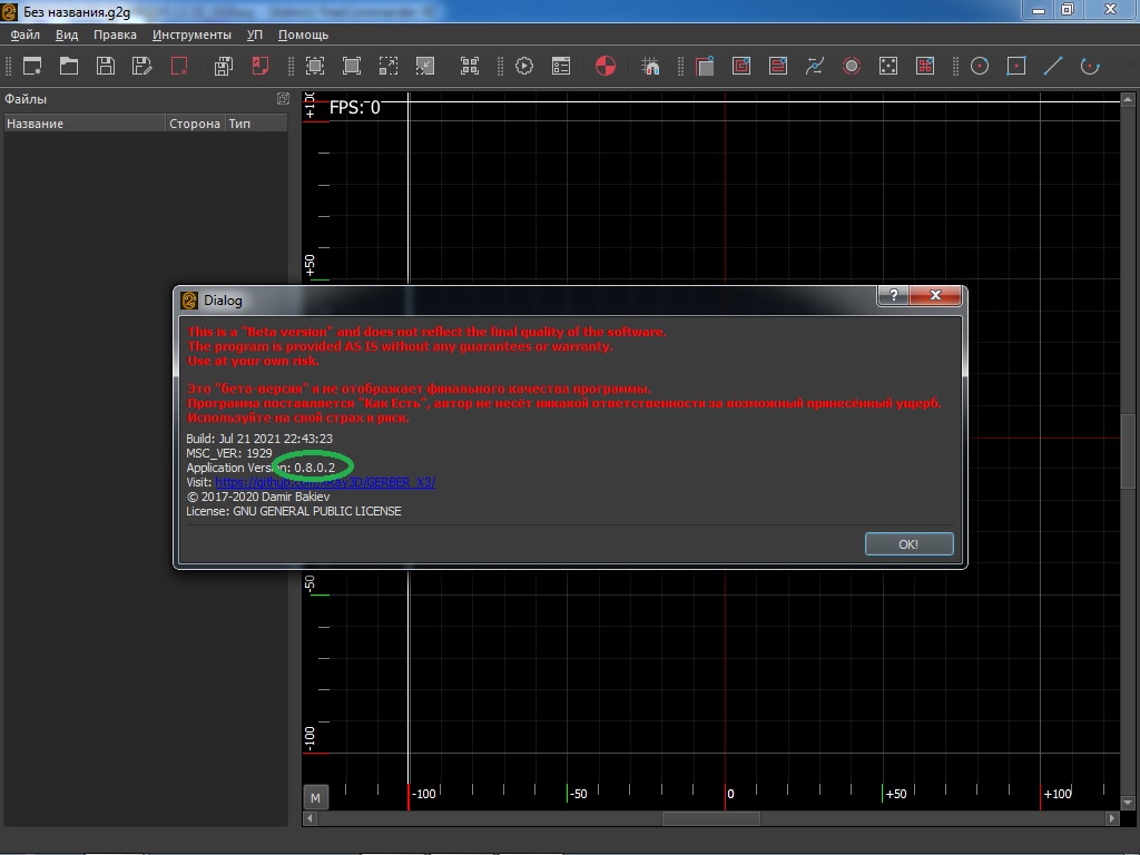

Скачал и заменил в предыдущей версии 0.8.0.1 ехе-файл и папку plugins:
0.8.0.2__  - копия.jpg (4998 просмотров) <a class='original' href='./download/file.php?id=196800&mode=view' target=_blank>Загрузить оригинал (120.45 КБ)</a>
Получил:
0.8.0.2__М - копия.jpg (4998 просмотров) <a class='original' href='./download/file.php?id=196801&mode=view' target=_blank>Загрузить оригинал (136.91 КБ)</a>
Excellon - копия.jpg (4998 просмотров) <a class='original' href='./download/file.php?id=196802&mode=view' target=_blank>Загрузить оригинал (105.29 КБ)</a>
Simplify_HLDI - копия.jpg (4998 просмотров) <a class='original' href='./download/file.php?id=196803&mode=view' target=_blank>Загрузить оригинал (118.28 КБ)</a>

А что не исправлено? Когда заменил в папке файлы, загрузил старый проект со сверловкой. Правой кнопкой мыши на файле сверловки выбрал в меню строчку "сменить формат" и выставил 3:3, после чего нажал кнопку "сохранить по умолчанию". Никаких плясок с бубнами и не было. При повторном запуске проекта все сохраненное осталось на месте.

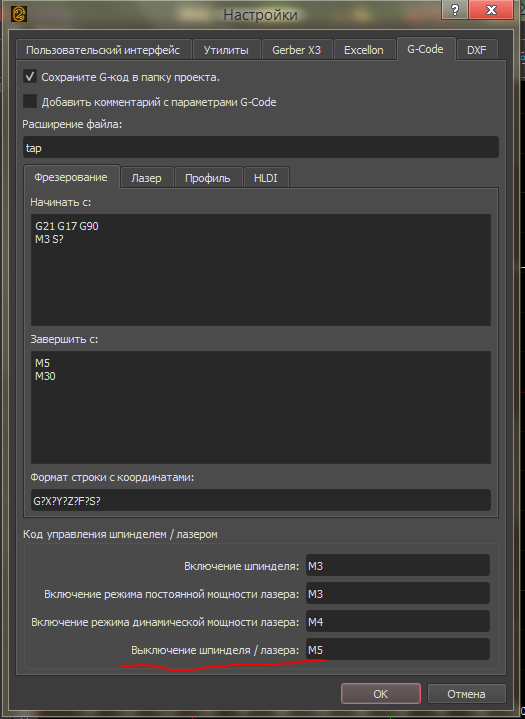

Vlad1953 писал(а): ↑ А что не исправлено?
xvovanx писал(а): ↑ Последний скрин настроек - как и раньше два включения шпинделя по М3 и по М5
без выключения ;)

YuryV писал(а): ↑ Эти настройки есть уже у пользователя и
Да речь то о другом. На скрине выкладывал тут. Последняя строка должна быть "вЫключение шпинделя/лазера"
Команда М5 как раз и подразумевает выключение шпинделя/лазера. Просто досадная ошибочка в комментарии к диалоговому окошечку.
Сообщения: 3310
Re: GGEasy (фрезеровка печатных плат на ЧПУ)
Vlad1953 писал(а): ↑ ошибочка в комментарии к диалоговому окошечку.
про то и речь

xvovanx писал(а): ↑22 июл 2021, 15:48
Забавно уже 3тий раз правлю, но в релиз ни как не попадает?...
Пы.Сы.
Исправлено на самом деле, позже файл перевода докину.

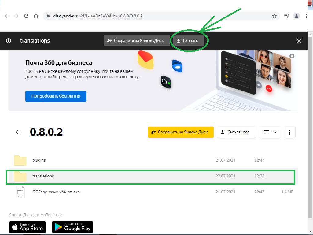

Ага, вот она заветная папочка:
Перевод - копия.jpg (4884 просмотра) <a class='original' href='./download/file.php?id=196828&mode=view' target=_blank>Загрузить оригинал (127.21 КБ)</a>
