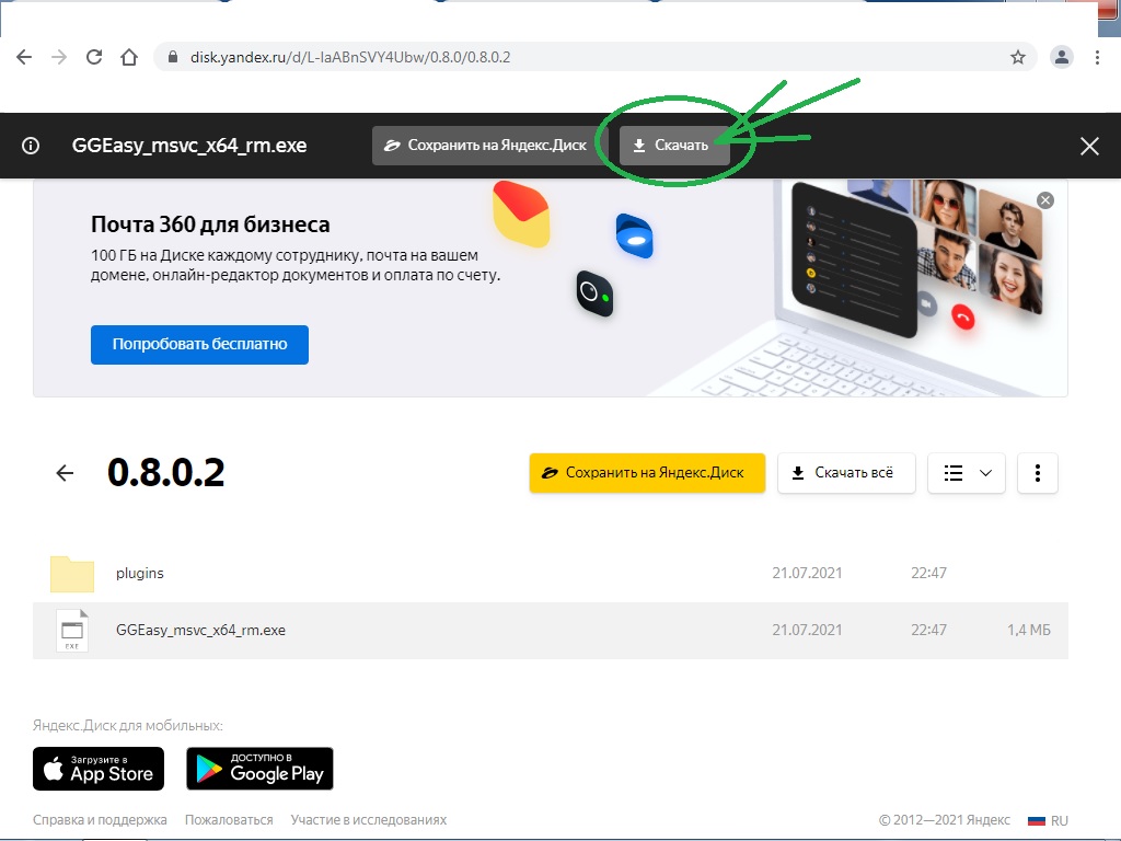

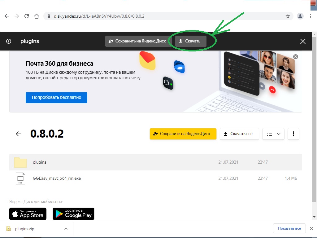

А так? https://disk.yandex.ru/d/L-laABnSVY4Ubw/0.8.0/0.8.0.2
0.8.0.2 - копия.jpg (4945 просмотров) <a class='original' href='./download/file.php?id=196797&mode=view' target=_blank>Загрузить оригинал (125.53 КБ)</a>
0.8.0.2_ - копия.jpg (4945 просмотров) <a class='original' href='./download/file.php?id=196798&mode=view' target=_blank>Загрузить оригинал (123.76 КБ)</a>

Скачал и заменил в предыдущей версии 0.8.0.1 ехе-файл и папку plugins:
