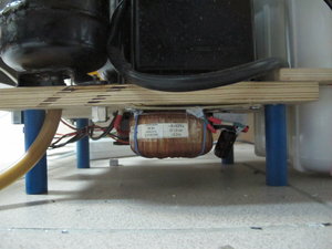

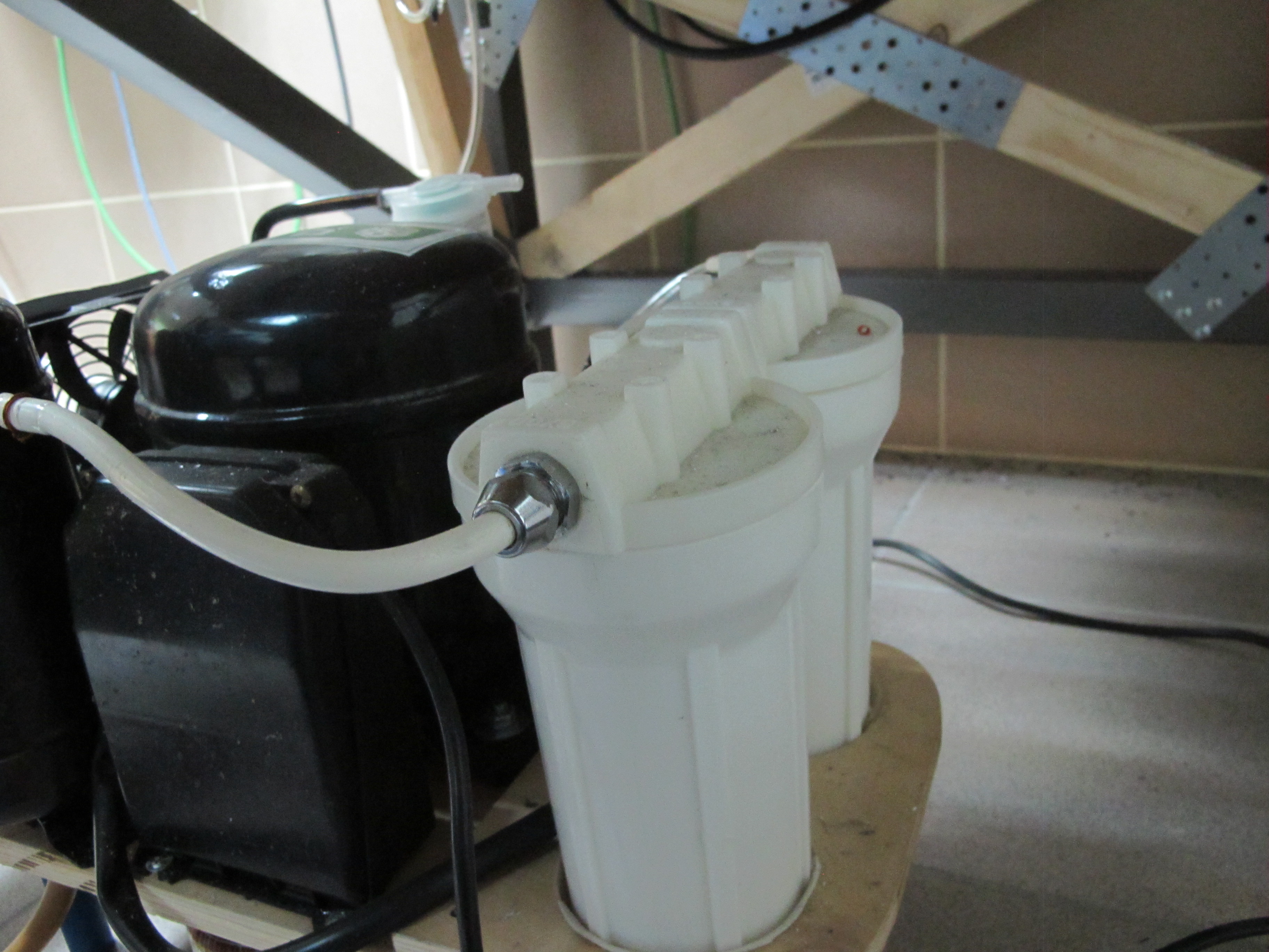

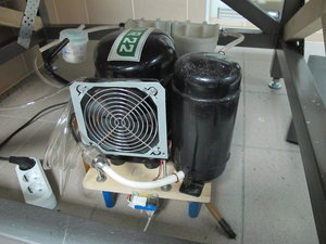

По просьбе трудящихся выкладываю фотки компрессора сдува стружки
В колбах фильтра, один ниточный , второй угольный от запаха
Пока еще не умерло, типо дует
Подключенно к контролеру на М 7 , есть ручное включение и выключение
блок питания для 2 вентиляторов (3820 просмотров) <a class='original' href='./download/file.php?id=18488&mode=view' target=_blank>Загрузить оригинал (2.23 МБ)</a>
два водяных фильтра на выходе (3820 просмотров) <a class='original' href='./download/file.php?id=18489&mode=view' target=_blank>Загрузить оригинал (2.01 МБ)</a>
IMG_0009[1].JPG (3820 просмотров) <a class='original' href='./download/file.php?id=18490&mode=view' target=_blank>Загрузить оригинал (2.16 МБ)</a>
