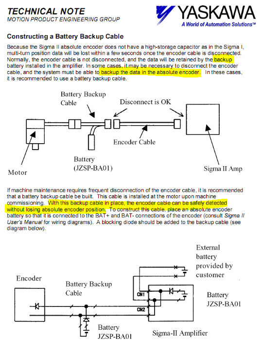

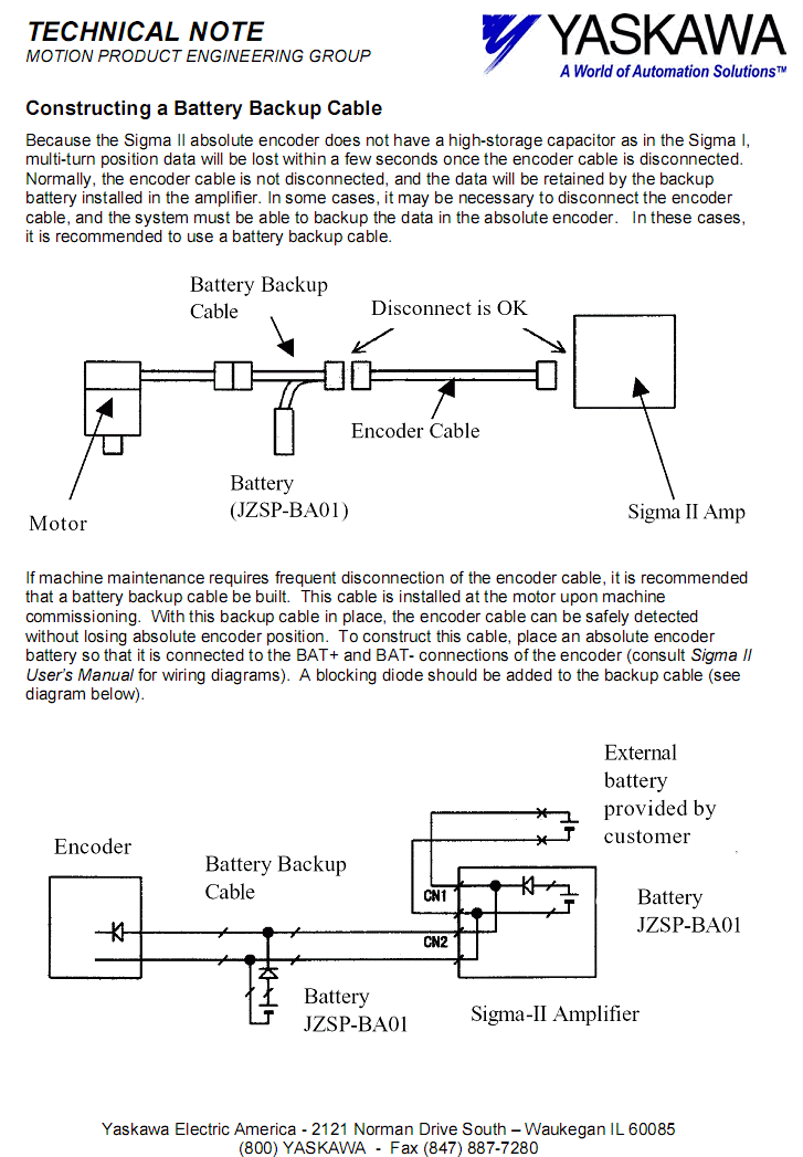

а пока вы будете думать над очередной отмазкой - типа с телефона неудобно.... "теоретики" приведут вам официальный документик яскавы...

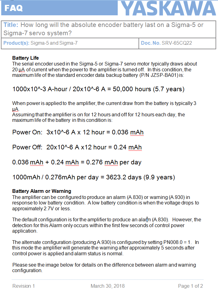

Буфер обмена01.gif (3949 просмотров) <a class='original' href='./download/file.php?id=136007&mode=view' target=_blank>Загрузить оригинал (49.57 КБ)</a>
Документик интересен указанием потребления энергии энкодером во включенном и выключенном состоянии... ну и расчетом времени службы батареечки... 10 лет однака...
Вы там че то сказали про разработку "энергонезависимых" систем ? :hehehe: звоночег у вас три года не гаснет ??? :hehehe:
Ну да понятно - куда нам до разработчиков "энергонезависимых" устройств - мы, простые смертные, все больше мануалы читаем...

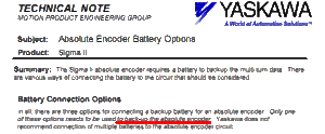

Очередной документ для разработчиков "энергонезависимых устройств"....
Буфер обмена02.gif (3949 просмотров) <a class='original' href='./download/file.php?id=136012&mode=view' target=_blank>Загрузить оригинал (29.55 КБ)</a>

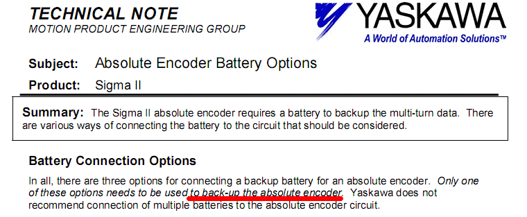

не, я понимаю конечно что для вас, разработчиков энергонезависимых устройств - это не аргумент... подумаешь - где то в тексте написали "data back-up battery"..... По этому я на всякий случай еще один скриншетик прицеплю...
Буфер обмена03.gif (3949 просмотров) <a class='original' href='./download/file.php?id=136013&mode=view' target=_blank>Загрузить оригинал (69.82 КБ)</a>
упс.. да ??? :hehehe:

Батарейка в кабеле я так понимаю, чтобы его выдергивать из сервопака без обесточивания энкодера.
(фиг знает вообще зачем их разъединять)

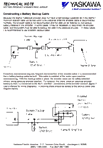

Снимок.PNG (3936 просмотров) <a class='original' href='./download/file.php?id=136016&mode=view' target=_blank>Загрузить оригинал (215.64 КБ)</a>
Вот желтеньким. Везде фигурирует "backup data", нигде не говорится про то, что что-то там "counting".
Кстати про 10 лет трыньдежь. У нас батарейки через 2 года начали сыпаться на мицубиши... =)

Владимир - да понятно что это расчет для "идеальных тепличных условий", когда батарейка тока вот вот с конвейера вынута, сервопак живет в комфортной температуре, и тд и тп... :)
Я на это и не рассчитывал. скрин привел потому что там описание и реальные потребления тока указаны.

Я правильно понимаю, что вы меня обвиняете в том, что я занизил возможное время работы устройств от батарейного питания?.. :)
Hanter писал(а):не, я понимаю конечно что для вас, разработчиков энергонезависимых устройств - это не аргумент... подумаешь - где то в тексте написали "data back-up battery"..... По этому я на всякий случай еще один скриншетик прицеплю...
Подучите английский, "back-up battery" - это резервная батарея (резервное питание), на вашей картинке сказано о резервном питании абсолютного энкодера.
В Summary сказано, что резервное питание нужно энкодеру, чтобы не потерять данные о количестве оборотов, но нет ни слова о том как именно это делать - просто сохранять последнее значение или-же постоянно отслеживать их изменения.
Если вас это так свербит, то можете сами проверить: отключите питание сервопривода с абсолютным энкодером, поверните вал энкодера каким-либо способом, включите питание сервопривода и убедитесь, что позиция энкодера изменилась.

UAVpilot писал(а):Я правильно понимаю, что вы меня обвиняете в том, что я занизил возможное время работы устройств от батарейного питания?..
нет. не правильно. я вас обвиняю во вранье и незнании предмета. в очередной раз..
UAVpilot писал(а):Подучите английский, "back-up battery" - это резервная батарея (резервное питание), на вашей картинке сказано о резервном питании абсолютного энкодера.
угу.. угу.. то есть понимание того что энкодеру нужно "не потерять данные" уже пришло. уже плюс.. :)
Скажите - а зачем постоянно отслеживать изменение положения если при включении он в состоянии определить свое положение ??? :)))

Выше Хантер даже картинку постил, по которой видно, что энкодер при снятии питания начинает потреблять от батарейки почти в 7 раз больше. :)
