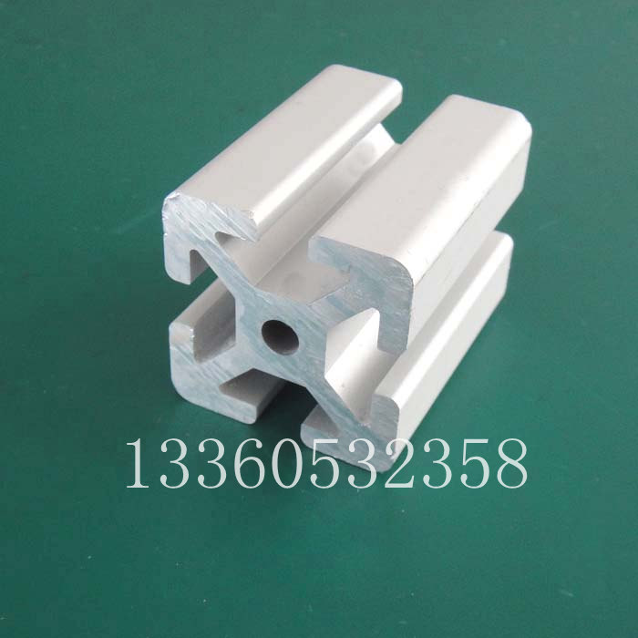

frezeryga писал(а):Что за профиль на столе?
С соберизавода скачал модель. Тонковат, конечно.
Re: 400х300х100 открытый проект
Что мешает использовать тот профиль который у меня в проекте?
AlexVlg
Сообщения: 123
Зарегистрирован: 29 ноя 2017, 10:17
Репутация: 12
Откуда: Волгоград
Сообщение AlexVlg »
Да, ничего, его и буду ставить. В моих задачах, на данный момент, изобретать велосипед не стоит. Этот профиль тонкий, использовать его нет смысла, если есть альтернатива.

frezeryga писал(а):Нашел толстую проставку 10х30 скорей всего перейду на нее.
Где нашёл?
frezeryga писал(а):http://aluminiypro.ru тут.
Серьёзная контора, разнообрание марок алюмиевых сплавов поражает!. :)
Разнообразие марок и ненужно.
Так какая марка у этого "неразнообразного" сплава? АД0, АД1, АД31?..
Или для измерений безменом это не принципиально? ;)
Для проставок рельс не принципиально. Сплющить затяжкой винтов всеравно неполучится.
При небольшом превышении усилия затяжки блоки головок на ДВС выгибают, а там "мяса" поболее будет...
Тут проставки выгибать некуда они зажаты между рельсом и основным профилем.
