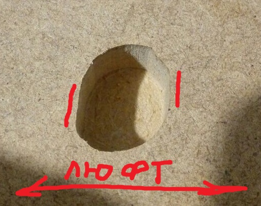

Поддержу.
Фото говорит о наличии именно механического люфта как минимум по оси X (на фото).

Лодочник писал(а):Только нам до сих пор никто не сказал где какая ось на изделии...
Ну да, не важно как у него оси расположены.
По картинке по прямым линиям видно в какой оси люфт выбирается пока другая ось движется. первая стоит на месте, выбирается люфт. и получается вместо круга петля гистерезиса )

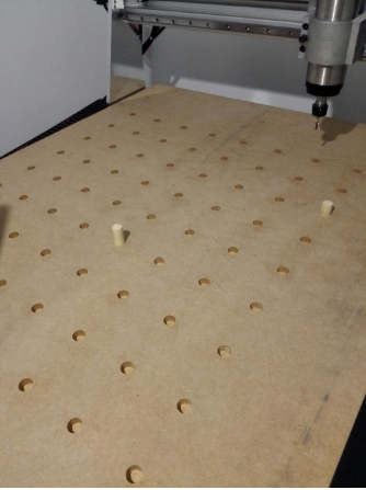

Товарищи, действительно люфт по одной из осей.
Ось Y у меня, дабы не выпирал шаговик, связана с ним ременной передачей через шкивы.
Оказалось, что опоры не фиксируют винт и весь винт с порталом гуляет в опорах.
НА данный момент все пофиксил, сделав подкладки под одну из опор.
И уже нарезал правильных отверстий в столе.
Всем спасибо за участие и предложенные варианты решения проблемы! :good:
Итоговый результат тут:
Снимок.PNG (1990 просмотров) <a class='original' href='./download/file.php?id=170402&mode=view' target=_blank>Загрузить оригинал (258.93 КБ)</a>

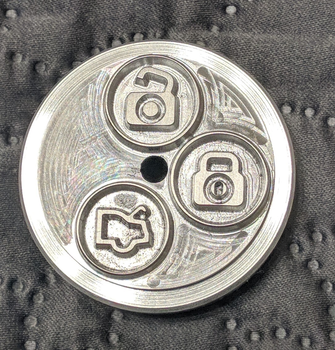

у кого есть опыт в гравировке, на каких режимах можно примерно наглеть с 6мм. конусным гравером, пятка 0.2мм на дюрали? такими как на рисунке только угол 20гр
Screenshot_20191017-221025.png (1798 просмотров) <a class='original' href='./download/file.php?id=170614&mode=view' target=_blank>Загрузить оригинал (537.89 КБ)</a>
в первую очередь интересует заглубление, ибо по десятке пилить совсем грустно.
IMG_20191017_195042~01.jpg (1798 просмотров) <a class='original' href='./download/file.php?id=170615&mode=view' target=_blank>Загрузить оригинал (503.76 КБ)</a>
Сообщения: 3310
Судя по следам на изделии, его "пилили" вообще не этими граверами, а использовали концевые и конусные фрезы...
MaksSavchuk
Сообщения: 119
Зарегистрирован: 17 май 2019, 09:56
Репутация: 13
Настоящее имя: Максим Савчук
Сообщение MaksSavchuk »
xvovanx писал(а):Судя по следам на изделии, его "пилили" вообще не этими граверами, а использовали концевые и конусные фрезы...
его я пилил ;) на скорую руку и без понятия как этим гравером пользоваться. мясо выбрано 2мм концевой, а остатки им. боялся сломать его моментально, поэтому все было медленно и печально.

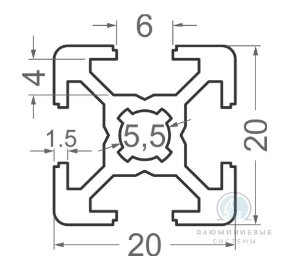

Камрады, подскажите чем нарезаете резьбу в торце станочного профиля вот в таких отверстиях?
1137100192_w640_h640_stanochnyj-profil-.jpg (1457 просмотров) <a class='original' href='./download/file.php?id=170882&mode=view' target=_blank>Загрузить оригинал (41.66 КБ)</a>
Во- первых отверстие не совсем круглое, во- вторых диаметр не совсем подходящий (в моём случае ф5.3, надо сделать резьбу М6), стандартный трёхгранный метчик нормальную резьбу там не нарежет.
lkbyysq
Сообщения: 1723
Репутация: 346
Сообщение lkbyysq »
Есть метчики хоть и трехгранные, но со спиральными канавками как у сверла.
Чё-то нарежут.
