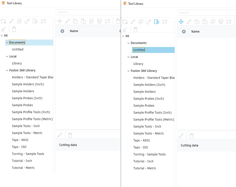

Можно поподробнее?
у меня в локале все меню не активные
папка создать библиотеку сперва активная, если на нее навести курсор , то пишет отключено и становится серой

Не знаю как что, но по правой кнопке на локале в контексте есть нью либрари, а при нажатии на папку с плюсом она просто создаётся, надо имя только ввести
Re: Fusion 360
Добавлено: 06 янв 2021, 12:10
у меня так
фузя.png (1104 просмотра) <a class='original' href='./download/file.php?id=190730&mode=view' target=_blank>Загрузить оригинал (41.29 КБ)</a>

sima8520 писал(а): у меня так
Там у меня тоже не создаёт. Только в папке Local
Re: Fusion 360
Добавлено: 06 янв 2021, 12:15
внимательнее, всё создается
Re: Fusion 360
Добавлено: 06 янв 2021, 12:22
Kupfershcmidt
sima8520 писал(а): всё создается
Ну у меня пока последнее обновление качается, но сейчас не создаёт.
Re: Fusion 360
Добавлено: 06 янв 2021, 12:38
Через нью либрари не хотело
Попробую через документы
Через переход дает выбрать из базы данных, но мне надо сделать свои
Re: Fusion 360
Добавлено: 06 янв 2021, 13:05
Чет ни как как я хочу :hehehe:
это то что я создал траектории и в них инструменты
но создать базу без детали и траекторий не дает

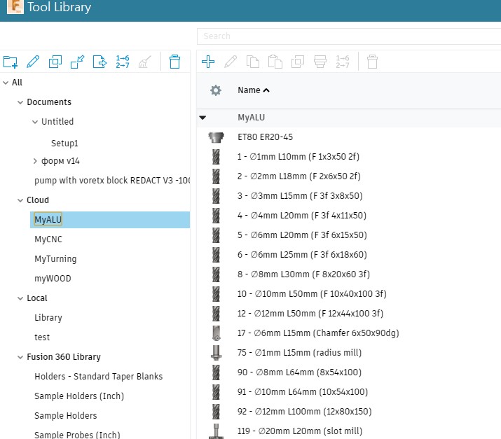

nik1 писал(а): 06 янв 2021, 10:56 Можно поподробнее?
когда жмешь new library - кнопка становится серой, но при этом внизу под локал открывается поле ввода имени.
а вообще советую включить клауд либрари, и создавать там, а не в локале. Они будут доступны с любого устройства. (над локал появится папка Cloud. это то что хранится в Assets/CAMtools)
Снимок экрана 2021-01-06 162510.jpg (1070 просмотров) <a class='original' href='./download/file.php?id=190744&mode=view' target=_blank>Загрузить оригинал (72.33 КБ)</a>
Снимок экрана 2021-01-06 162948.jpg (1070 просмотров) <a class='original' href='./download/file.php?id=190746&mode=view' target=_blank>Загрузить оригинал (74.64 КБ)</a>
а то уже неоднократно жаловались что всё пропало при обновлении.

спасиб, попробую
попутный вопрос , где задается коррекция на диаметр?
Re: Fusion 360
Добавлено: 06 янв 2021, 17:55
база инструментов ожила :)
