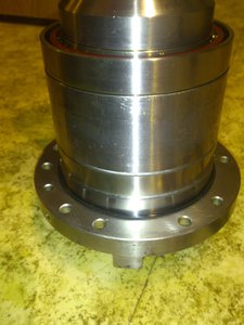

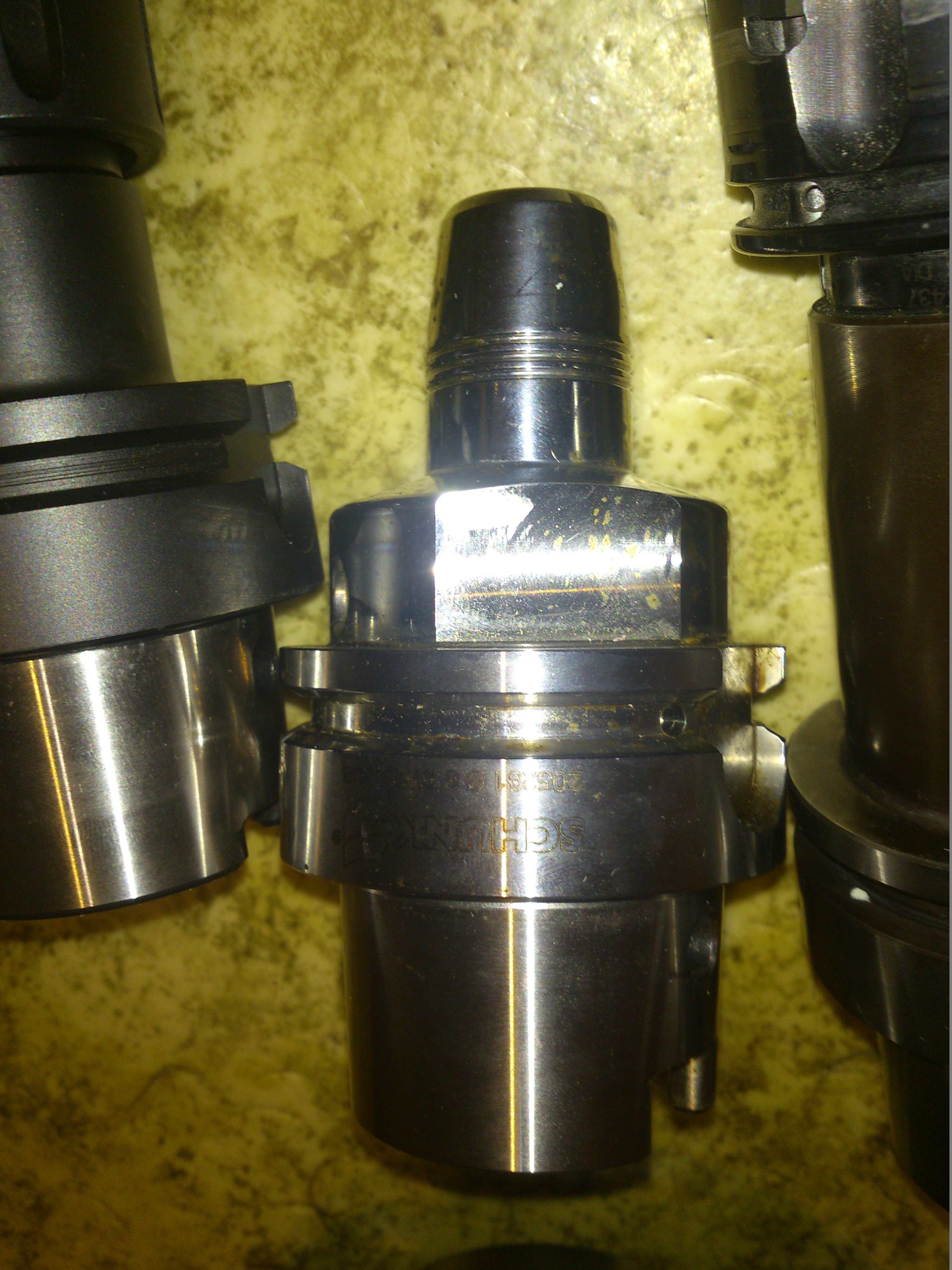

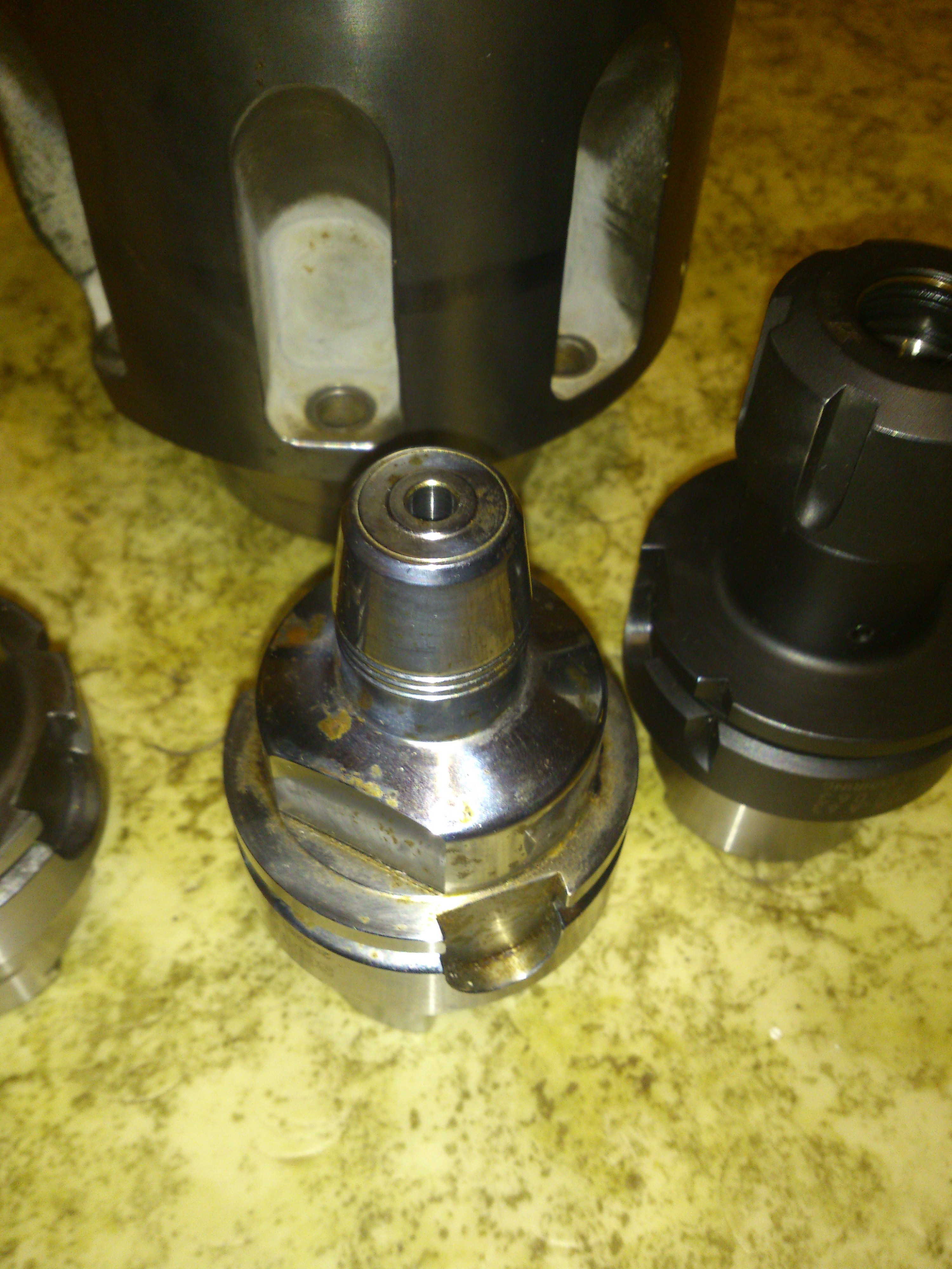

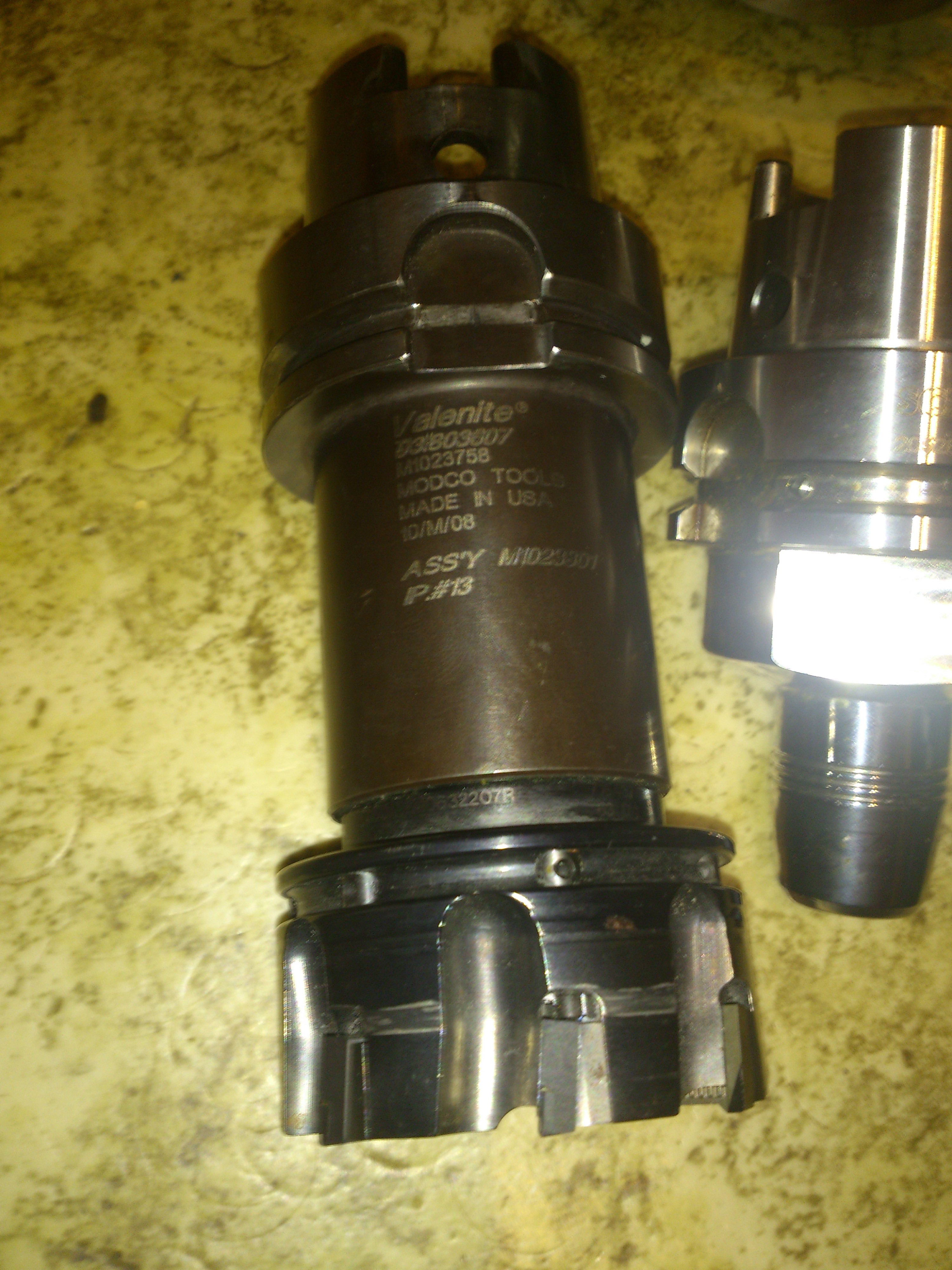

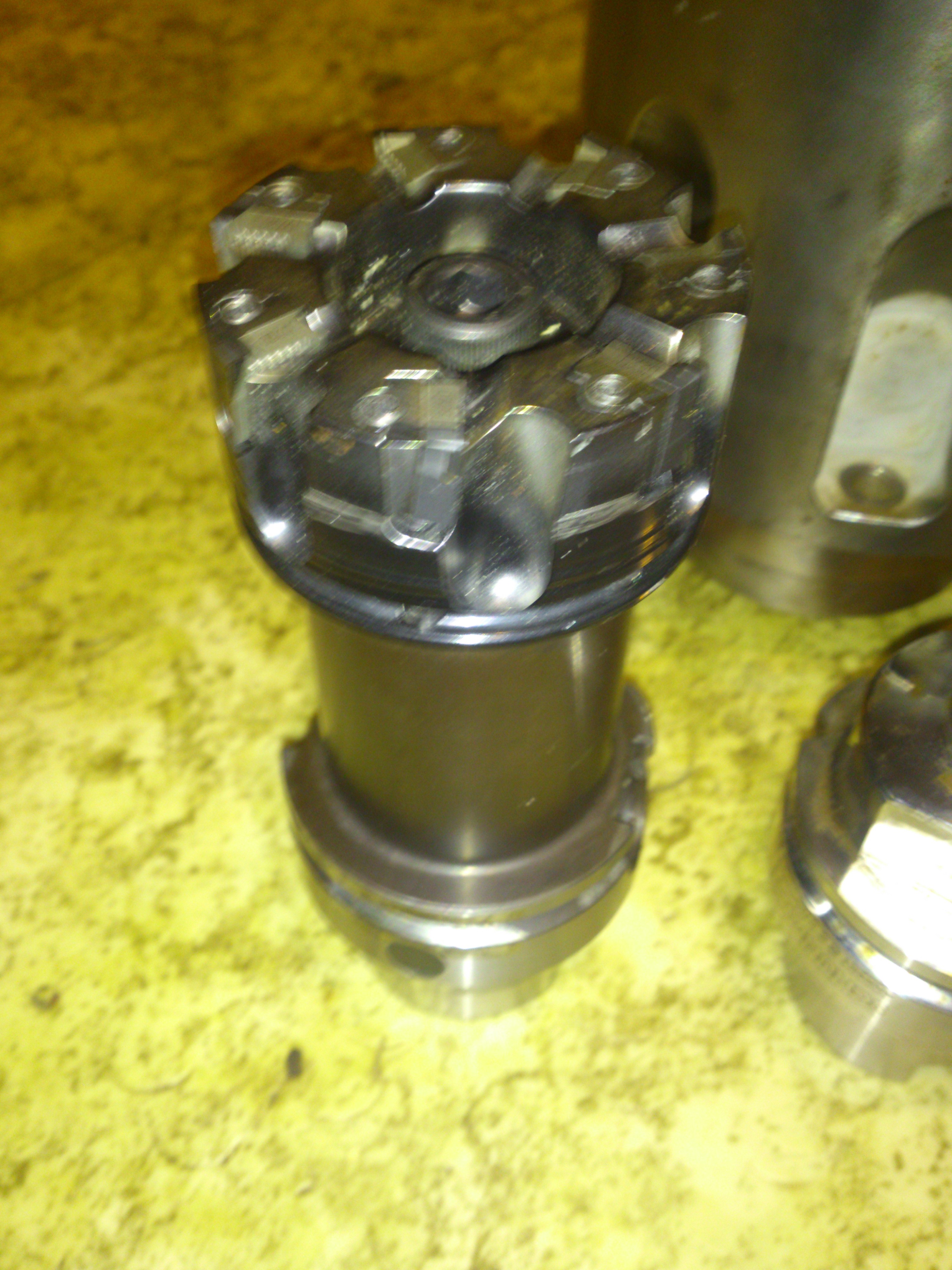

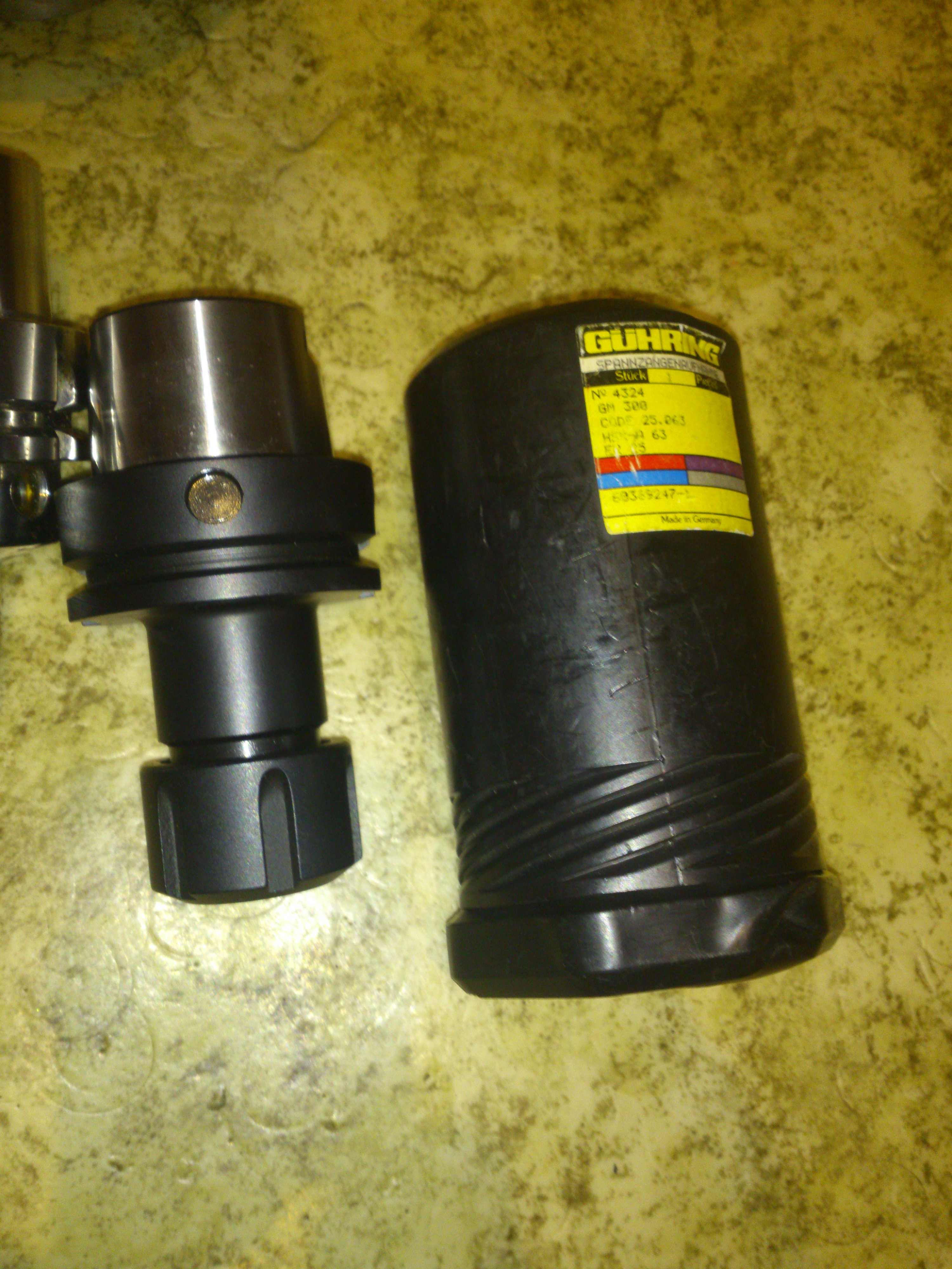

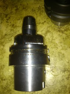

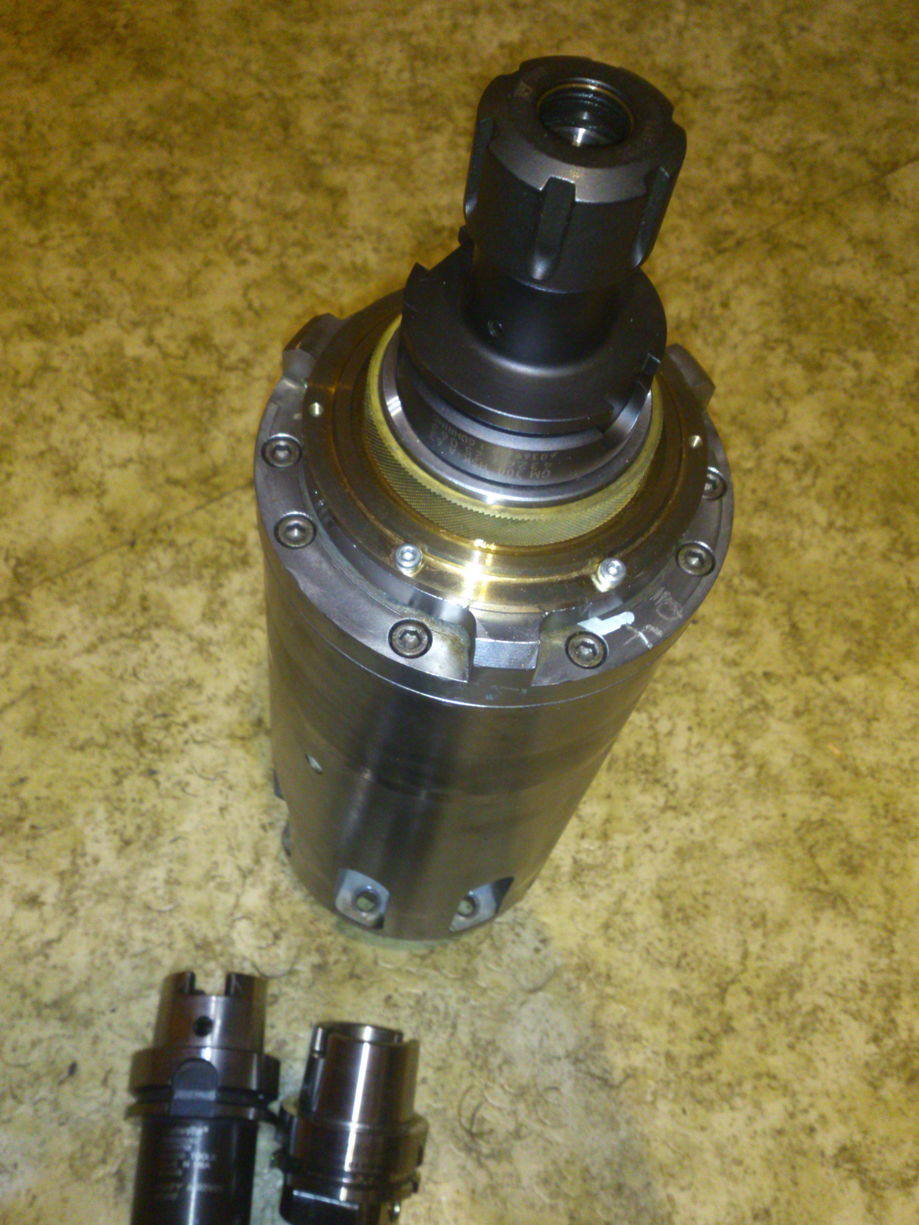

Как-то купил я шпинделек. Получил его, посчитал, прикинул. И показался он мне слишком большим и весьма дорогим по затратам. Ну и выставил я его на продажу http://www.chipmaker.ru/index.php?app=a ... lot=490153. Сегодня пришла для него кое-какая оснастка - Фреза насадная, гидропатрон SCHUNK под хвостовик 6мм и "нулевая" оправка под цанги ER-25 фирмы гюринг.
DSC_3538.jpg (3626 просмотров) <a class='original' href='./download/file.php?id=41729&mode=view' target=_blank>Загрузить оригинал (1.7 МБ)</a>
DSC_3539.jpg (3626 просмотров) <a class='original' href='./download/file.php?id=41730&mode=view' target=_blank>Загрузить оригинал (1.99 МБ)</a>
DSC_3540.jpg (3626 просмотров) <a class='original' href='./download/file.php?id=41731&mode=view' target=_blank>Загрузить оригинал (1.9 МБ)</a>
DSC_3541.jpg (3626 просмотров) <a class='original' href='./download/file.php?id=41732&mode=view' target=_blank>Загрузить оригинал (1.89 МБ)</a>
DSC_3542.jpg (3626 просмотров) <a class='original' href='./download/file.php?id=41733&mode=view' target=_blank>Загрузить оригинал (2.6 МБ)</a>
DSC_3543.jpg (3626 просмотров) <a class='original' href='./download/file.php?id=41734&mode=view' target=_blank>Загрузить оригинал (2.18 МБ)</a>

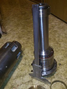

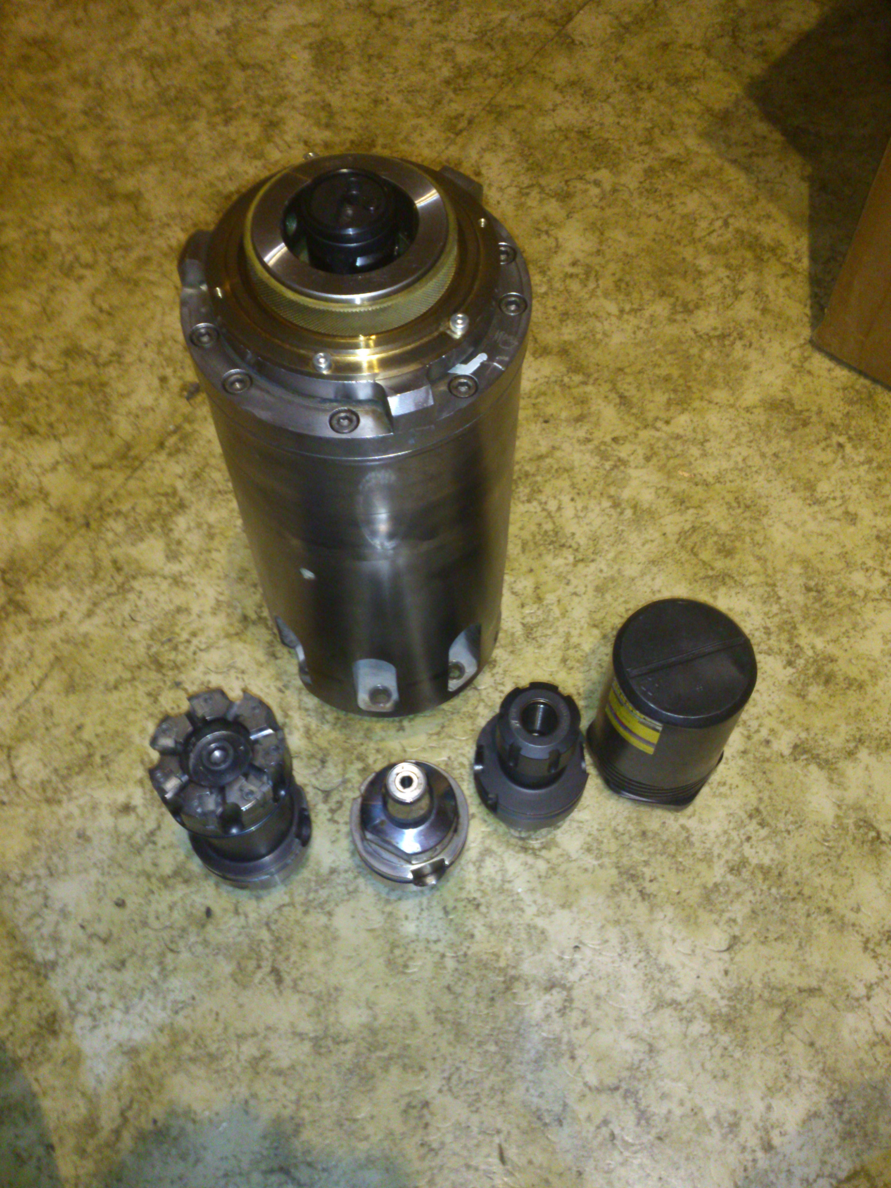

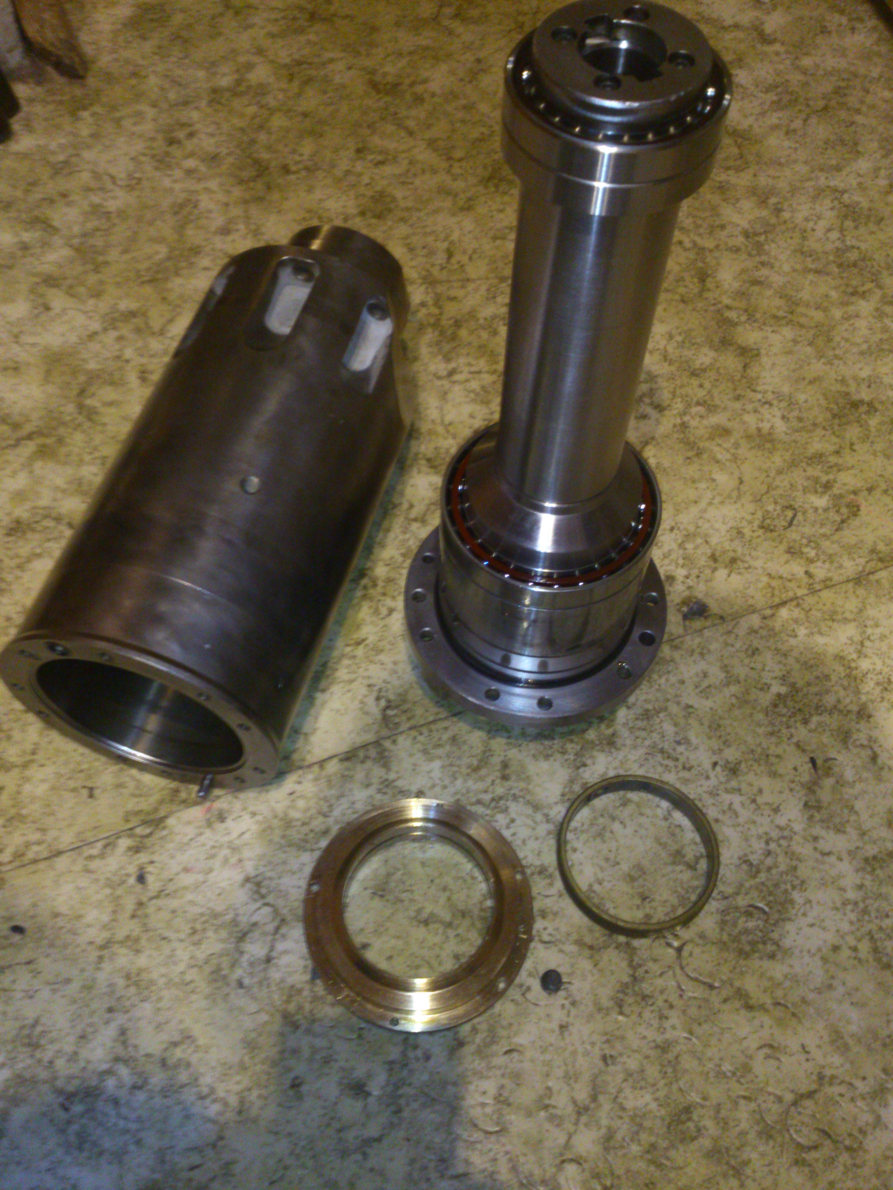

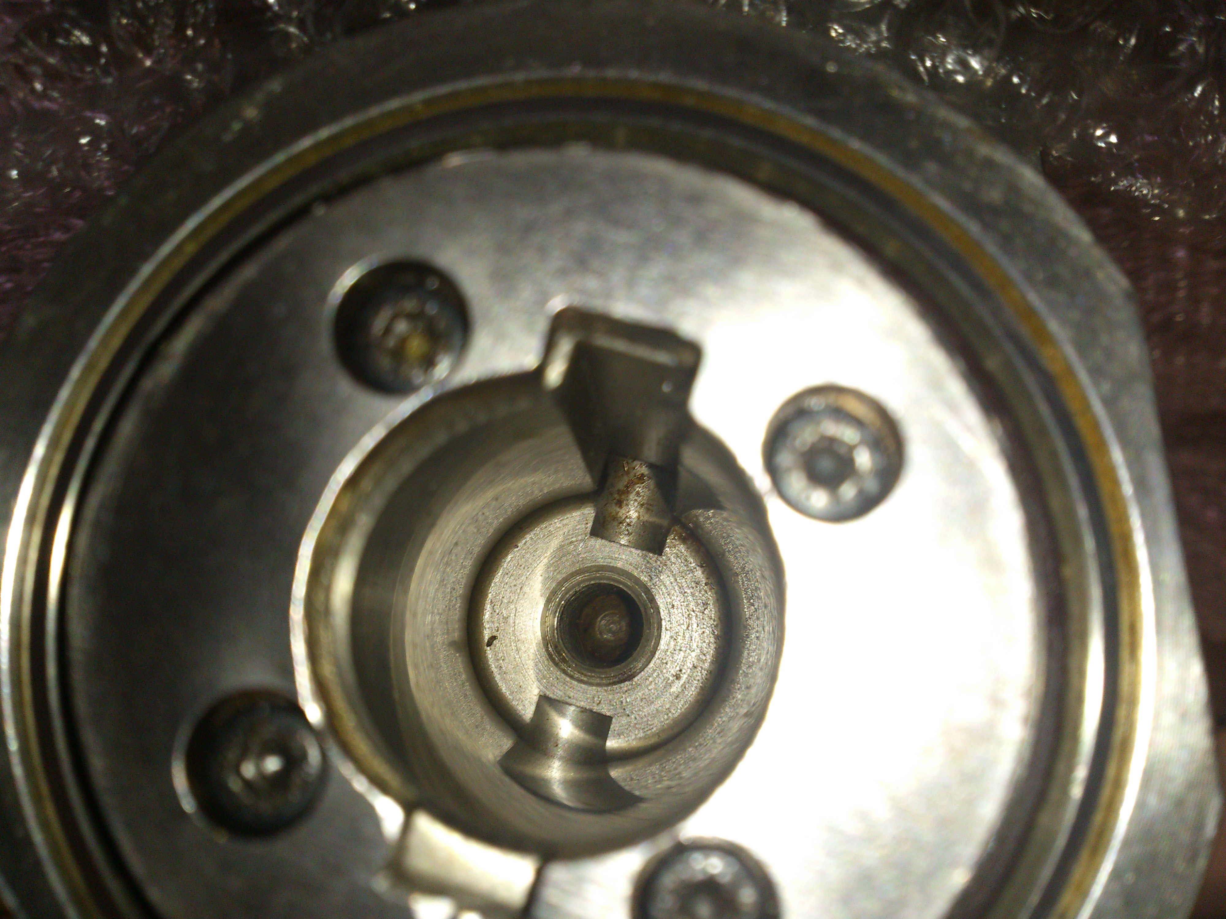

Покрутил я их в руках, еще раз подумал. И решил, что не такой уж этот шпиндель и дорогой, и не такой уж он и большой, и что такая корова нужна самому :hehehe: Ну и раз я его уже не продаю, не удержался и решил разобрать и посмотреть что там внутри.
DSC_3532.jpg (3626 просмотров) <a class='original' href='./download/file.php?id=41735&mode=view' target=_blank>Загрузить оригинал (1.98 МБ)</a>

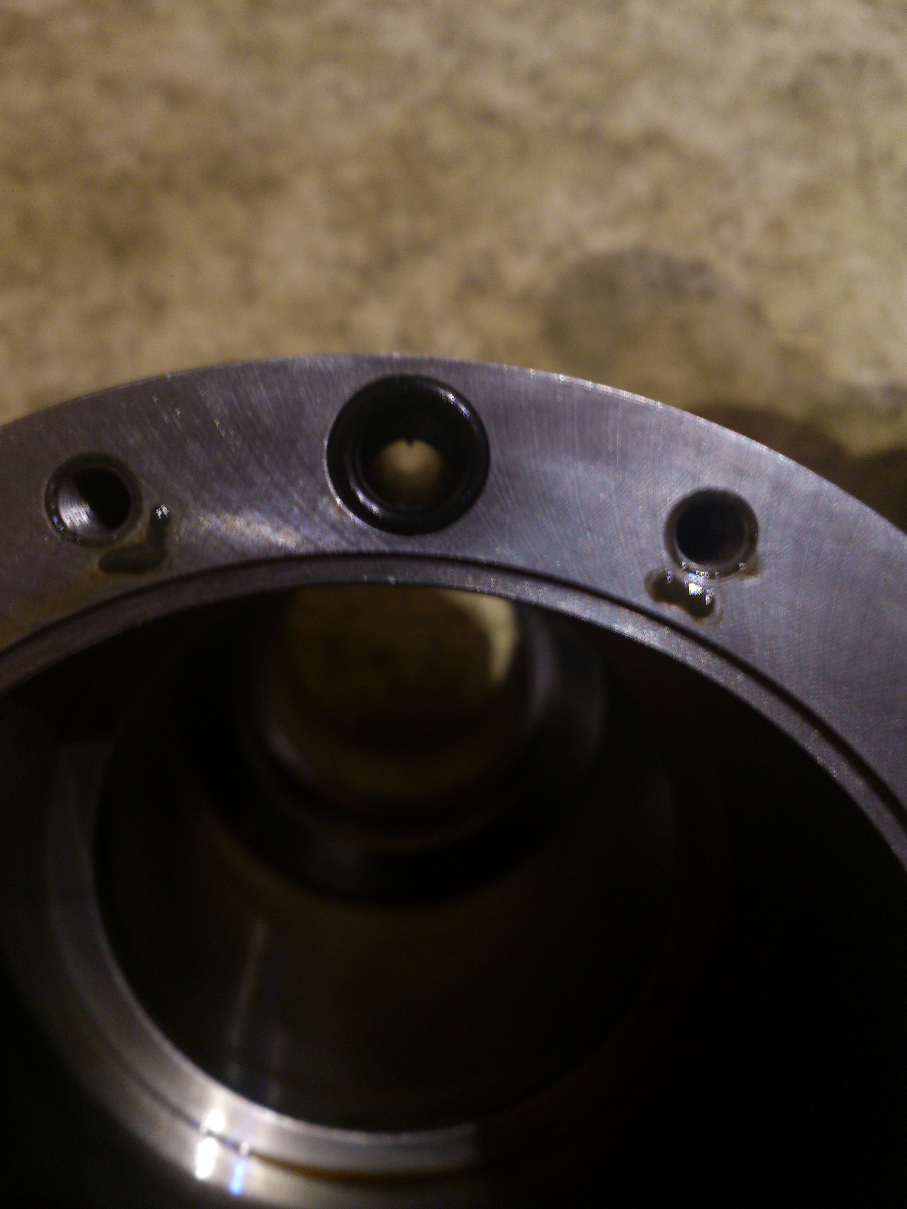

А внутри корпуса нашелся канал для подачи СОЖ через инструмент

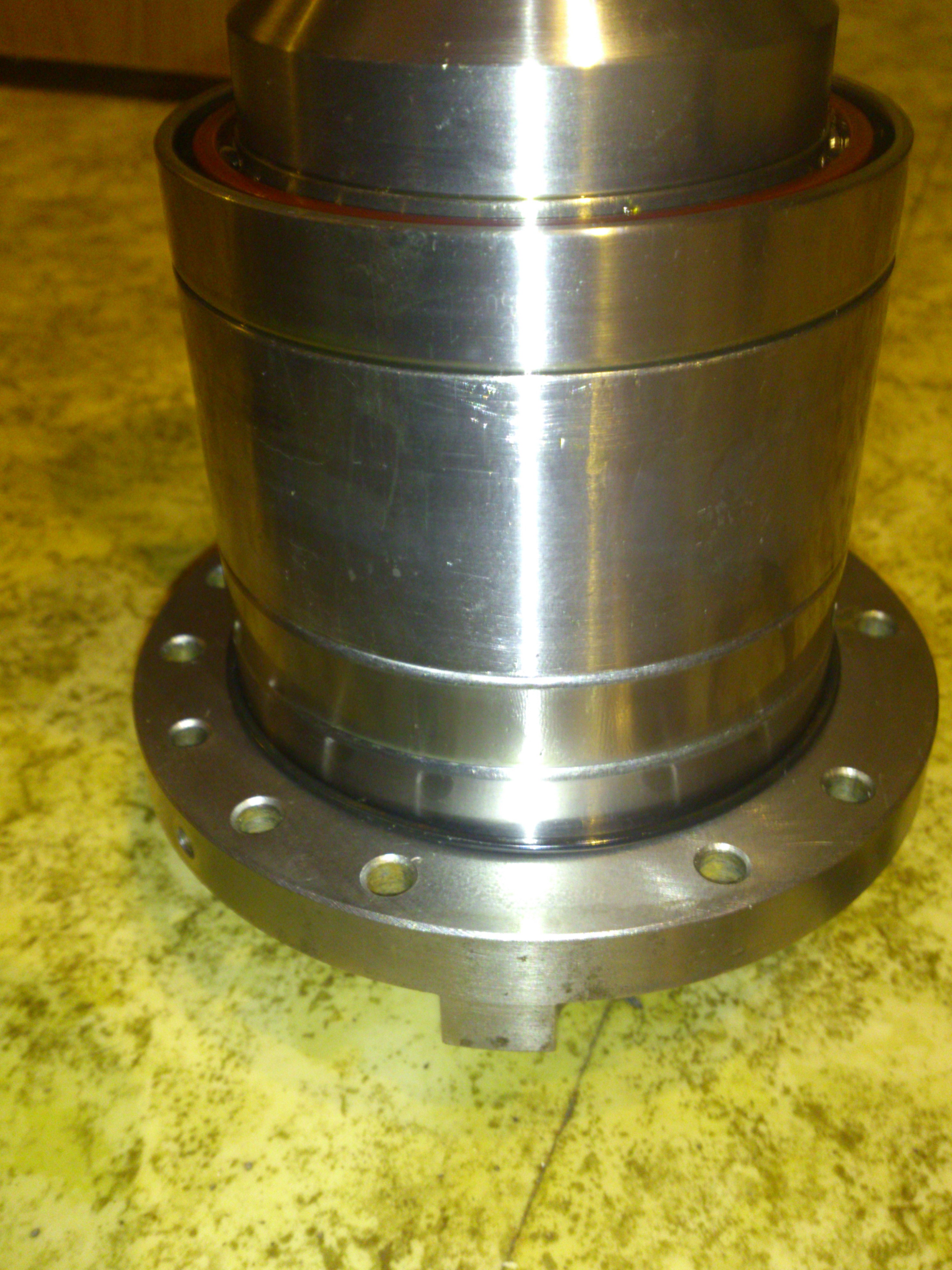

DSC_3534.jpg (3626 просмотров) <a class='original' href='./download/file.php?id=41736&mode=view' target=_blank>Загрузить оригинал (1.63 МБ)</a>
Так-же там обнаружились три передних подшипника MRC 71914DS (шариковые однорядные с углом контакта 25 градусов, цену у официалов лучше не смотреть - я чуть не присел на пол из вертикального положения) и два задних типа 71909, но производителя так и не обнаружил.
DSC_3535.jpg (3626 просмотров) <a class='original' href='./download/file.php?id=41737&mode=view' target=_blank>Загрузить оригинал (1.89 МБ)</a>

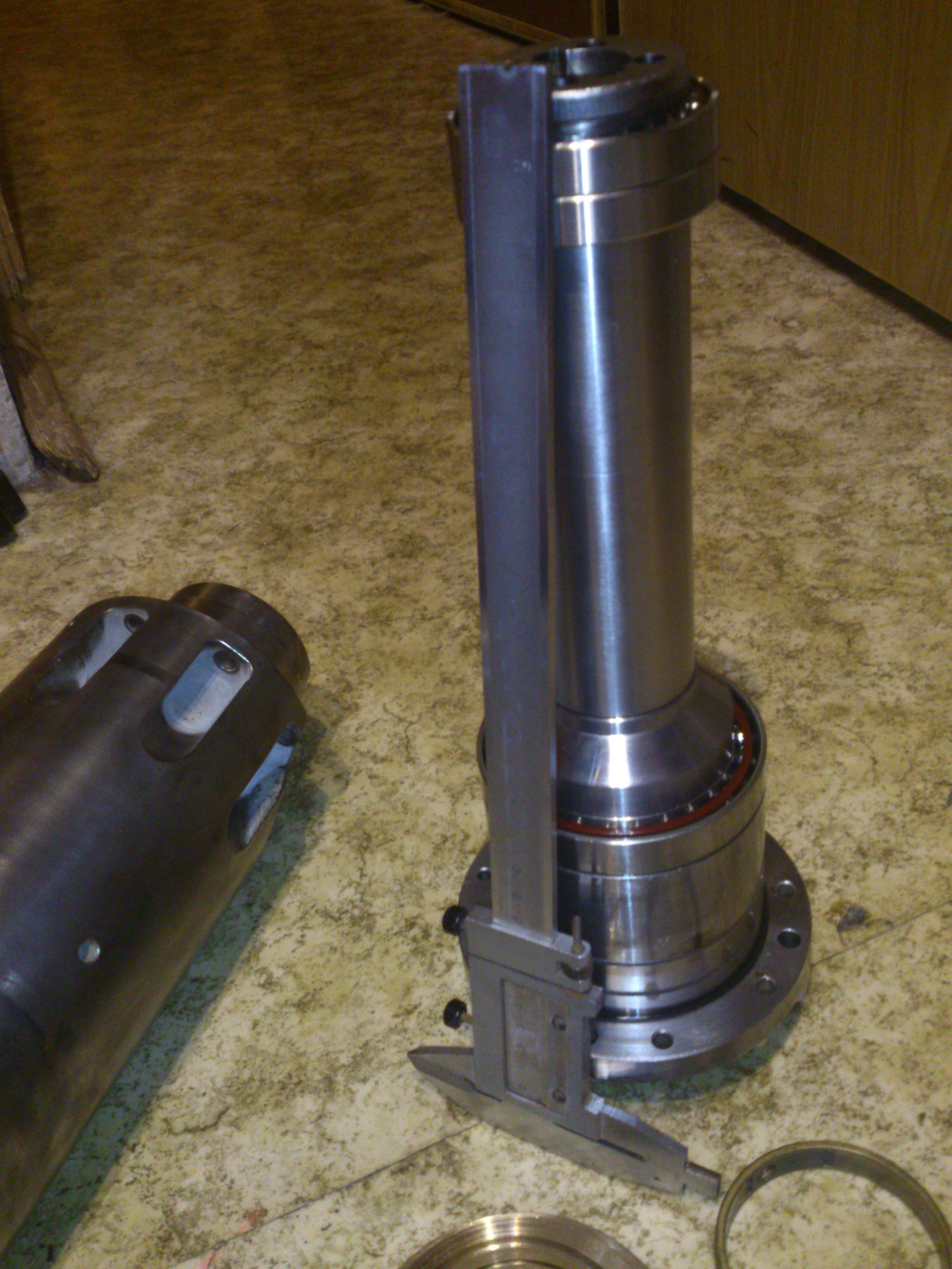

Длина штангеля целиком около 340мм
DSC_3536.jpg (3626 просмотров) <a class='original' href='./download/file.php?id=41738&mode=view' target=_blank>Загрузить оригинал (1.9 МБ)</a>
Единственное, что я не понял, так это принцип смаски подшипников, так как никаких каналов для смазки так и не нашел. Предположил пока, что просто сверху сквозь задние подшипники (так как это картридж, то они там не закрыты ничем) просто впрыскивается смазка жидкая.
Собрал все обратно, примерился - лепота :)
DSC_3537.jpg (3626 просмотров) <a class='original' href='./download/file.php?id=41739&mode=view' target=_blank>Загрузить оригинал (1.99 МБ)</a>
DSC_3546.jpg (3626 просмотров) <a class='original' href='./download/file.php?id=41742&mode=view' target=_blank>Загрузить оригинал (1.93 МБ)</a>
И мысль в голове "...по-металлу на балконе...". К чему бы это?

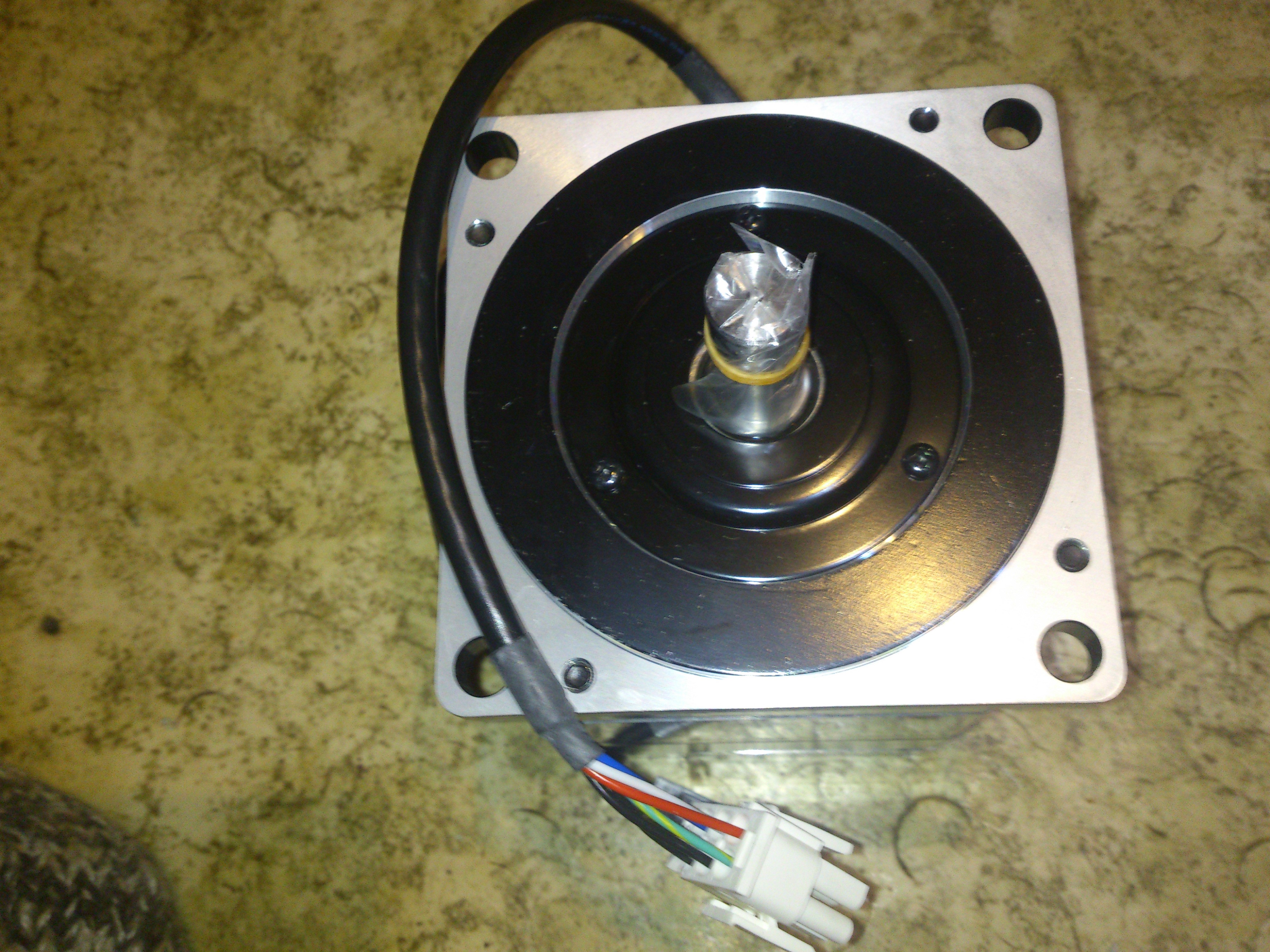

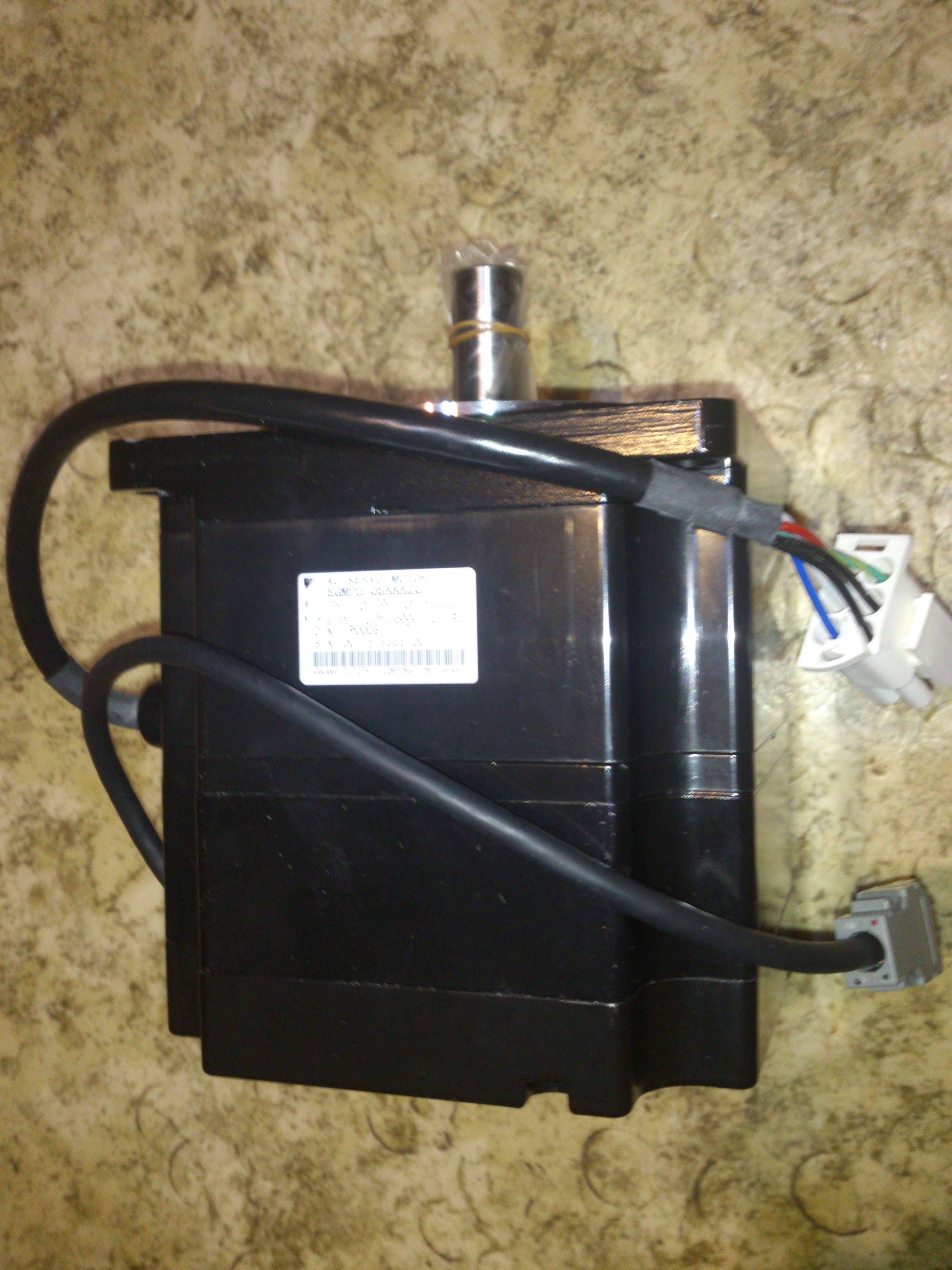

Ну и для тех, кто считает, что купить новые сервы Yaskawa - это дорого, вот очередной улов 750Ватт новенькой сервы SGMPH-08 - 200у.е.
Ушло в закрома :)
DSC_3551.jpg (3626 просмотров) <a class='original' href='./download/file.php?id=41740&mode=view' target=_blank>Загрузить оригинал (2.26 МБ)</a>
DSC_3552.jpg (3626 просмотров) <a class='original' href='./download/file.php?id=41741&mode=view' target=_blank>Загрузить оригинал (2.3 МБ)</a>
шпиндель как крутить?

aftaev писал(а):шпиндель как крутить?
Да лежит тут одна серва, вроде на 1,5 кВт. Надо только выточить приводной вал 26мм диаметром под шпонку. Вот сюда его воткнуть.
DSC_3476.jpg (3575 просмотров) <a class='original' href='./download/file.php?id=41761&mode=view' target=_blank>Загрузить оригинал (2.37 МБ)</a>
А на большую мощность фигзнат. Пока не думал.

mhael писал(а):Ну и для тех, кто считает, что купить новые сервы Yaskawa - это дорого, вот очередной улов 750Ватт новенькой сервы SGMPH-08 - 200у.е.
Ушло в закрома :)
а это случаем не ты у меня 3 сервопака на ебае прикупил ? :) тоже в закрома?
у меня еще моторы есть :)
