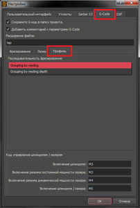

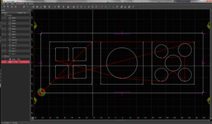

X-Ray писал(а): ↑10 июн 2021, 14:05
Vlad1953 писал(а): ↑10 июн 2021, 05:32 Раньше тоже так делал, сейчас изменил подход к этому и делаю снаружи. А внутренние прорези на плате делаю командой внутри. То есть получаю два файла - обрезка снаружи и обрезка внутри. Если не поленюсь, то объединяю в один файл, удалив лишние строчки. Но сначала при запуске УП выполняется внутренняя обрезка, потом внешняя.

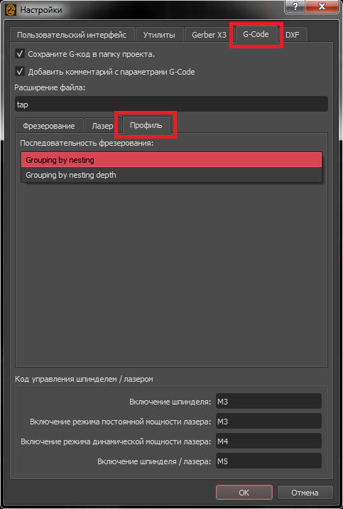

В последней версии обрезка всегда упорядочена изнутри в наружу, даже в настройках можно выбрать стратегию упорядочивания. Так что не надо делать две УП.

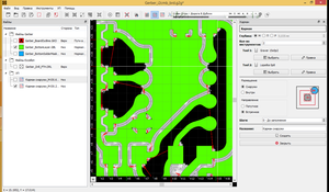

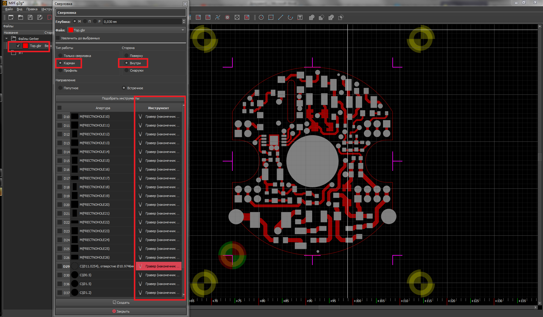

xvovanx писал(а): ↑ а если исходник только дорожки меди с пятачками copper_top, их отдельно в программе можно выделить, чтоб отчистить?
Снимок1.PNG (2671 просмотр) <a class='original' href='./download/file.php?id=195982&mode=view' target=_blank>Загрузить оригинал (228.6 КБ)</a>
Снимок2.PNG (2671 просмотр) <a class='original' href='./download/file.php?id=195983&mode=view' target=_blank>Загрузить оригинал (337.71 КБ)</a>

Курдль писал(а): ↑ В какой программе Вы разводите платы? Неужели она не может выгрузить файл паяльной маски?
Исходник не мой, если б был файл разводки Layout, либо исходник soldermask.gbr - вопроса бы не возникло.

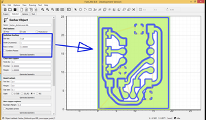

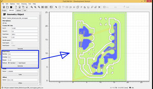

А может там ещё есть какая-нибудь волшебная педалька для операции Карман, чтобы с небольшим отступом считать зону для фрезеровки? :think: Типа запулил всю плату по контурам гравёром 0.2мм, а потом сделал отступ 0.1-0.2мм и оставшуюся медь убрал чем-нить типа 0.5-0.8мм "лопатки" операцией Карман.

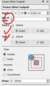

kfmut писал(а): ↑10 июн 2021, 16:05 А может там ещё есть какая-нибудь волшебная педалька для операции Карман, чтобы с небольшим отступом считать зону для фрезеровки? :think: Типа запулил всю плату по контурам гравёром 0.2мм, а потом сделал отступ 0.1-0.2мм и оставшуюся медь убрал чем-нить типа 0.5-0.8мм "лопатки" операцией Карман.
есть -
Screenshot 2021-06-10 183831.jpg (2650 просмотров) <a class='original' href='./download/file.php?id=195995&mode=view' target=_blank>Загрузить оригинал (37.54 КБ)</a>

X-Ray писал(а): ↑10 июн 2021, 14:05 ... даже в настройках можно выбрать стратегию упорядочивания...
Не нашёл в настройках данный момент....((
X-Ray
Сообщения: 599
Репутация: 275
Настоящее имя: Дамир
Re: GGEasy (фрезеровка печатных плат на ЧПУ)
Сообщение X-Ray »
YuryV писал(а): ↑ Не нашёл в настройках данный момент....((
Снимок.PNG (2635 просмотров) <a class='original' href='./download/file.php?id=195999&mode=view' target=_blank>Загрузить оригинал (35.57 КБ)</a>
При двух разных:
Снимок1.PNG (2631 просмотр) <a class='original' href='./download/file.php?id=196001&mode=view' target=_blank>Загрузить оригинал (215.1 КБ)</a>
Снимок2.PNG (2631 просмотр) <a class='original' href='./download/file.php?id=196002&mode=view' target=_blank>Загрузить оригинал (216.68 КБ)</a>
Последний раз редактировалось X-Ray 10 июн 2021, 20:07, всего редактировалось 1 раз.

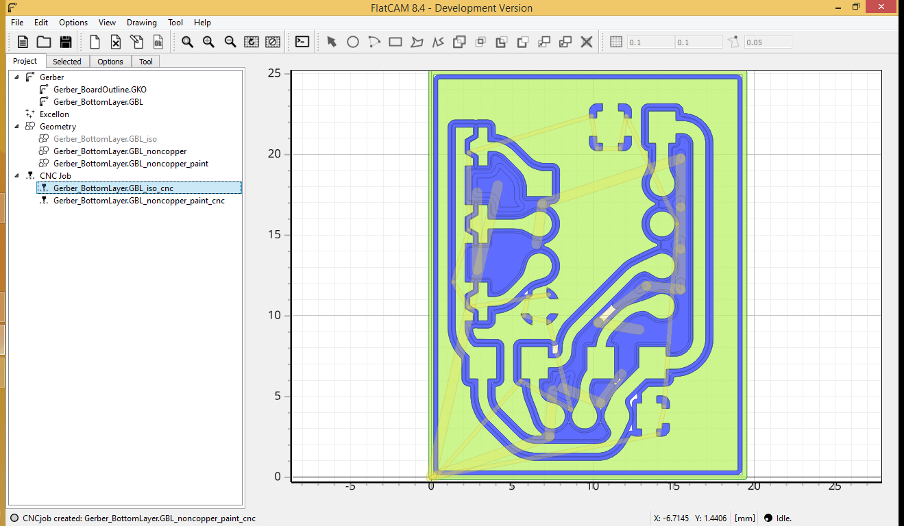

calabr писал(а): ↑ есть -
Это немного другая педалька :) Вот такой алгоритм подразумевался, только без необработанных пятаков в конечном результате(прошу простить за ссылку на FlatCAM):

kfmut писал(а): ↑ Это немного другая педалька Вот такой
Я не понял идею с отступом, но предполагаю, что цель использовать фрезу большого диаметра для выборки больших площадей.
Именно эту фичу я и показал.
Выбираем несколько инструментов.
Ставим фрезу 2мм, 0.5 и 0.1.
G2G генерит 3 УП. Сначала выборка всего, где влезла 2мм, потом что осталось 0.5, потом остаток 0.1
Еще есть в низу колличество проходов.
По умолчанию - до полного заполнения кармана. Можно ограничить - не более 2-и будут изолированные острова с изоляцией не более 2 фрез

calabr писал(а): Я не понял идею с отступом, но предполагаю, что цель использовать фрезу большого диаметра для выборки больших площадей.
Да, я понимаю, как работает Карман с несколькими фрезами, но есть особенности. Например, появляется большое кол-во мелких доработок в углах с вертикальным врезанием в каждой, при этом не факт, что всегда быстрее будет вариант с доработками, а не простой обход по кругу. Если фичи такой нет, то и ладно :wik:
Screen-2021-06-10_22-11-12.png (2610 просмотров) <a class='original' href='./download/file.php?id=196007&mode=view' target=_blank>Загрузить оригинал (97.7 КБ)</a>

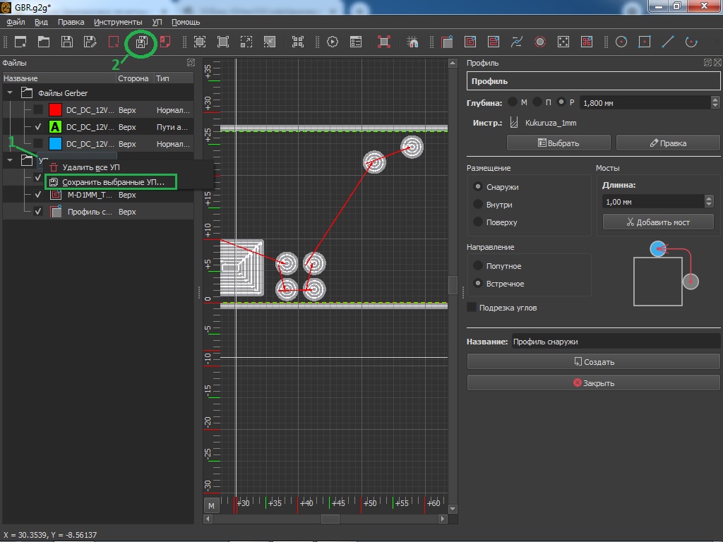

YuryV писал(а): ↑ УП, не сохраненные на диск, можно переименовывать (редактировать название), изменять им Сторону ПП, объединять несколько УП в одну УП при одном инструменте.
Про переименование понял, спасибо! Ещё бы видимая метка была, символизирующая о сохранении УП. А вот про объединение не понял, на какие педальки жать? :)

kfmut писал(а): ↑ А вот про объединение не понял, на какие педальки жать?
Там две педали, как и положено ... Первая - Правой кнопкой на УП (1), вторая - Иконка - Две дискеты (2).
Сохранить_выбранные_УП - копия.jpg (2486 просмотров) <a class='original' href='./download/file.php?id=196035&mode=view' target=_blank>Загрузить оригинал (173.63 КБ)</a>
Должны сохраняться (объединяться) отмеченные галками УП при условии выбранного одного инструмента.
Очередность выполнения настраивается, как указал X-Ray выше в посте 10 июн 2021, 19:51...
Но я сам до конца не понимаю пока работу объединения - , например, УП из Кармана или Профиля Сверловки не хочет у меня объединяться с УП Профиля... Хотя и там и там одна и та же фреза выбрана....

YuryV писал(а): ↑ Должны сохраняться отмеченные галками УП при условии выбранного одного инструмента.
Получается можно объединять операции одного типа? Карман+карман, профиль+профиль? Что-то Карман+Профиль не взлетело у меня...но вообще никогда бы не догадался что так можно, спасибо! :D
