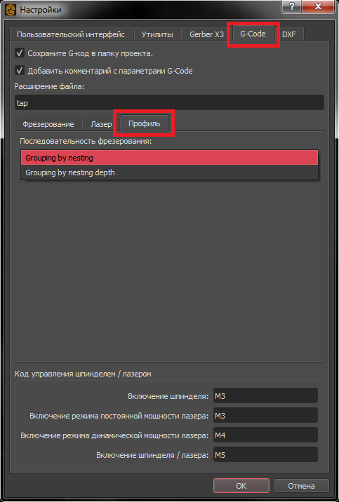

X-Ray писал(а): ↑10 июн 2021, 14:05 ... даже в настройках можно выбрать стратегию упорядочивания...
Не нашёл в настройках данный момент....((

YuryV писал(а): ↑ Не нашёл в настройках данный момент....((
Снимок.PNG (2591 просмотр) <a class='original' href='./download/file.php?id=195999&mode=view' target=_blank>Загрузить оригинал (35.57 КБ)</a>
При двух разных:
Снимок1.PNG (2587 просмотров) <a class='original' href='./download/file.php?id=196001&mode=view' target=_blank>Загрузить оригинал (215.1 КБ)</a>
Снимок2.PNG (2587 просмотров) <a class='original' href='./download/file.php?id=196002&mode=view' target=_blank>Загрузить оригинал (216.68 КБ)</a>
