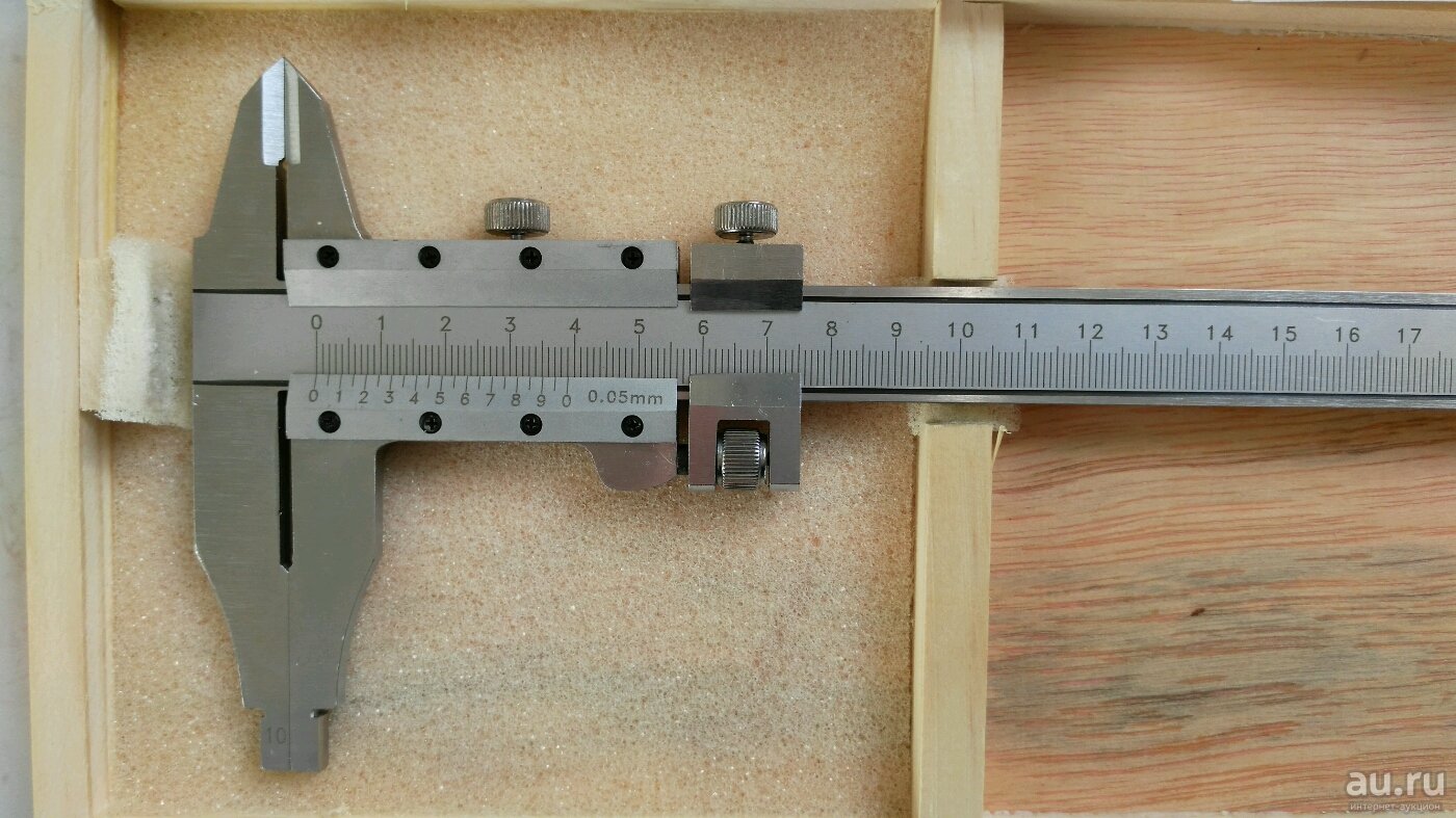

Вообще такими губками острыми у меня лично никак не получается замерить отверстие по нормальному. В результате на токарнике всегда промахиваюсь. Сейчас пользуюсь нутромерами самыми простыми. Ну а если и замерять отверстие штангенциркулем, то типа такого:
shtangentsirkul-shts2-250-0-05-60-2-9807210[1].jpg (4505 просмотров) <a class='original' href='./download/file.php?id=184762&mode=view' target=_blank>Загрузить оригинал (206.41 КБ)</a>
Такие есть с шагом до 0.02 мм.

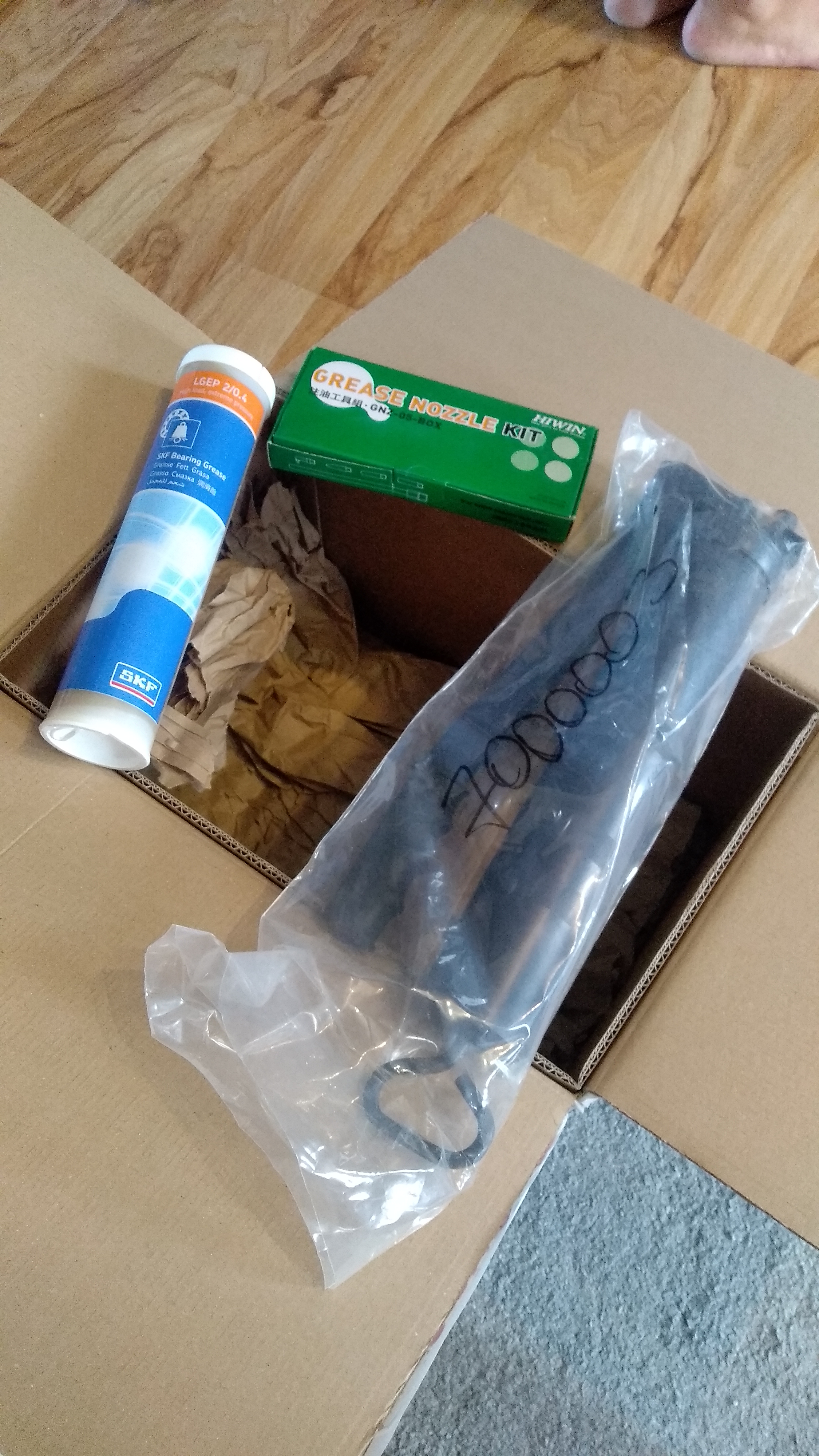

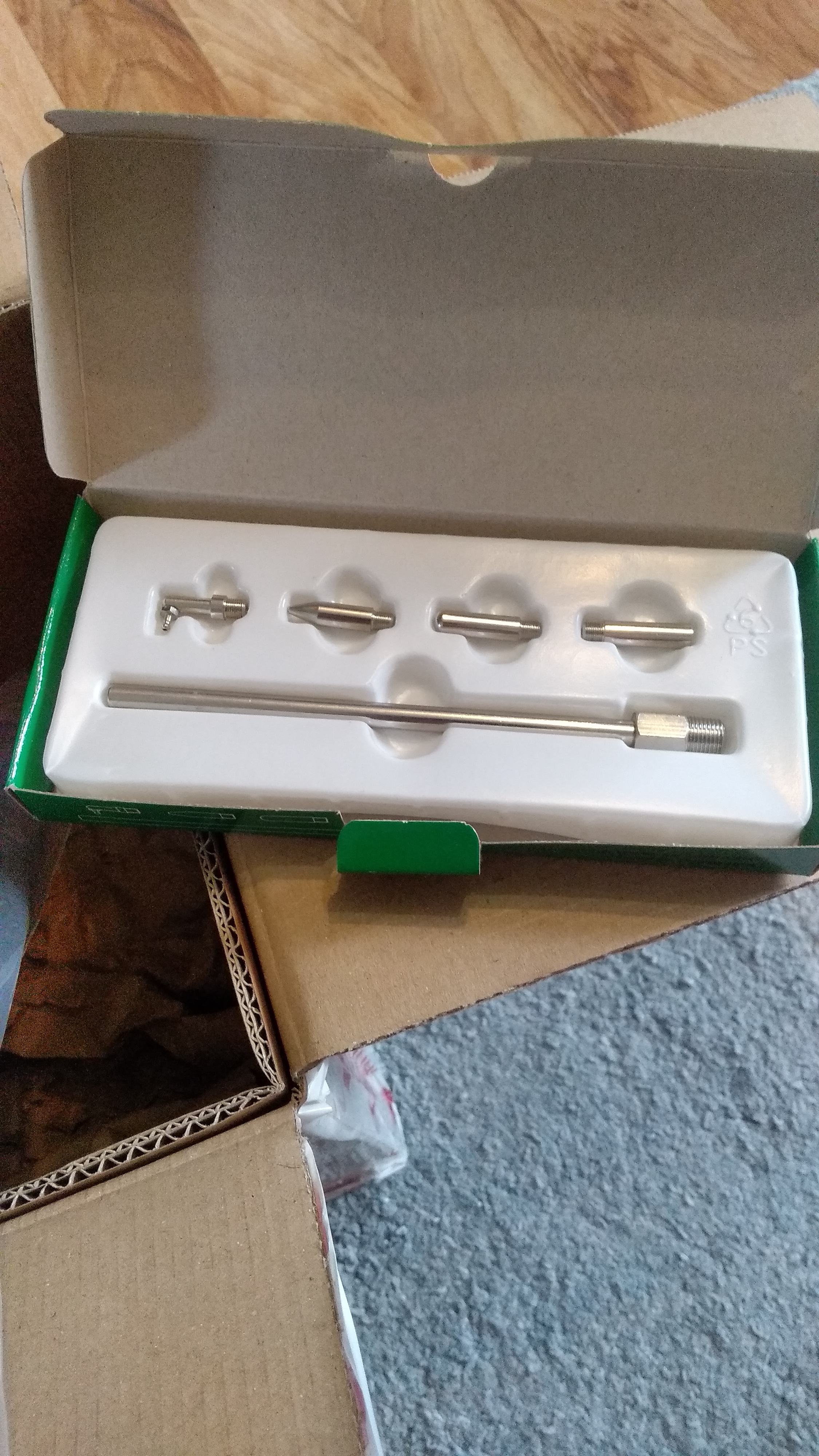

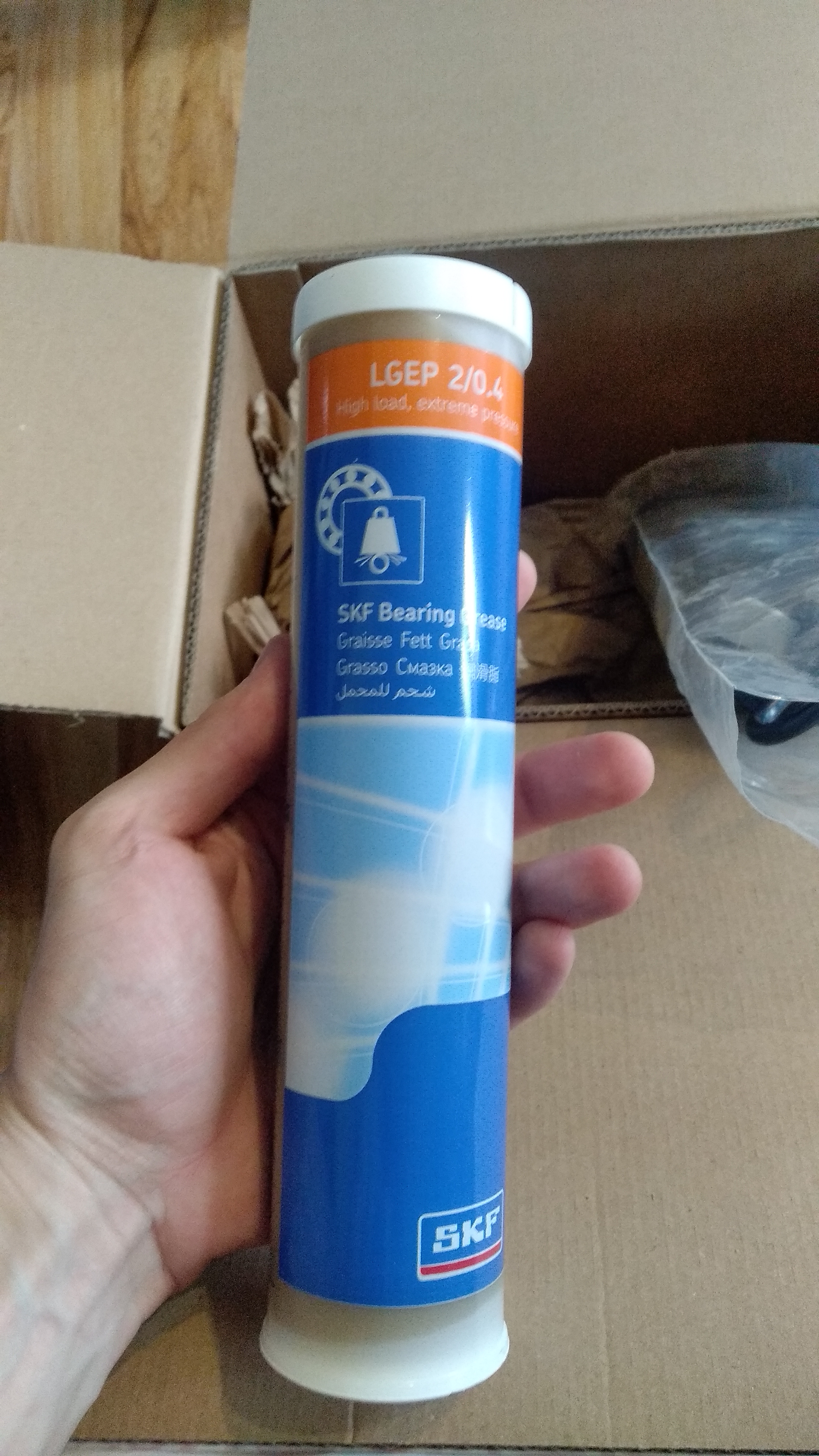

Прикупил себе шприц, смазку и набор фитингов для смазки кареток. Данный набор больше для нового станка чем для этого. Но на этом буду тренироваться
IMG_20200818_174352.jpg (4105 просмотров) <a class='original' href='./download/file.php?id=185120&mode=view' target=_blank>Загрузить оригинал (3.99 МБ)</a>
IMG_20200818_174555.jpg (4105 просмотров) <a class='original' href='./download/file.php?id=185121&mode=view' target=_blank>Загрузить оригинал (4.13 МБ)</a>
IMG_20200818_174605.jpg (4105 просмотров) <a class='original' href='./download/file.php?id=185122&mode=view' target=_blank>Загрузить оригинал (4.43 МБ)</a>
