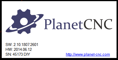

Добавлено: 20 апр 2025, 20:52
vegasuz
Установил версию 20180726. Судя по всему крайняя версия для МК1.

Re: Управление контроллером MK1 и MK2 (planet-cnc)
Добавлено: 21 апр 2025, 02:07
fercmann
Всё-таки я рекомендую обновить Micro Code контроллера, так как в ранних версиях были ошибки.
Добавлено: 21 апр 2025, 09:39
vegasuz
fercmann писал(а): 21 апр 2025, 02:07 Всё-таки я рекомендую обновить Micro Code контроллера, так как в ранних версиях были ошибки.
Это видно по HW: 2014.06.12 ? А какая версия HW должна отображаться? Я после установки захожу в настройки: Машина-Обновить и программа прошивает микроконтроллер. Причём видно по поведению светодиода. Потом делаю проверку и говорит "Успешно" в обоих случаях. Или вы имеете в виду загрузку как первый раз на бутлоадер(37 ногу на +, кнопка ресет). Тогда стирается память микроконтроллера и коды, лицензия всё по новой. Или я недопонимаю чего-то?
Добавлено: 21 апр 2025, 10:40
fercmann
Нет, именно программно, все вы сделали хорошо.
Спокойно изучайте самую лучшую СNC оболочку.
