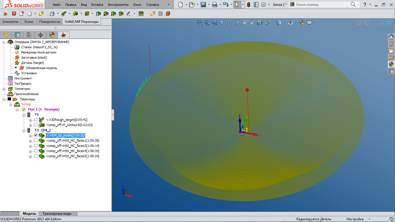

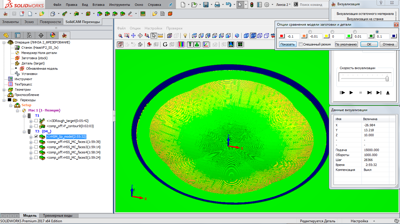

Уперся...
Простая полусфера,ф60 глубина 7мм
Ставлю конус с шариком 0.25 (меньше нету)
Все равно так рисует(и делает)
Пробовал HSM HSS...не дорабатывает
Ткните плиз носом

мне кажется это проблема отображения,, траектория как бы внутри детали

:idiot: я не написал,что там вогнутая полусфера,точнее-кусочек сферы
Вот внизу нифига не хочет
Я на станке проверил - не врет
Как нарисовало,так и сделало(
Duhas
Сообщения: 1842
Репутация: 285
Откуда: Красноярск
Re: SolidCAM
Сообщение Duhas »
стратегия ватерлиниями? шаг какой? менят ь стратегию\шаг, бить поверхность на части и обрабатывать с разным шагом или разными стратегиями

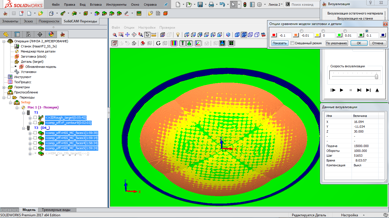

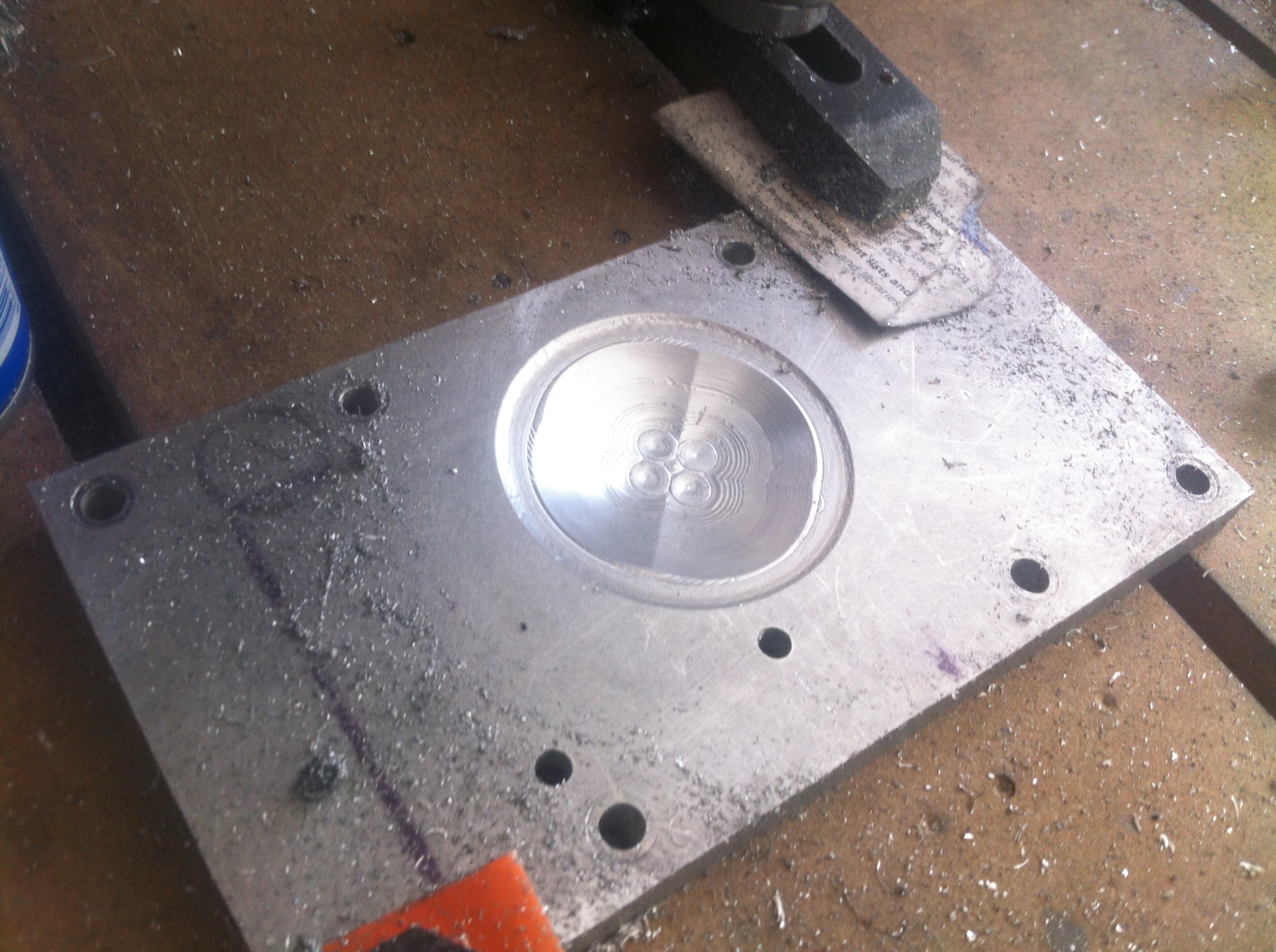

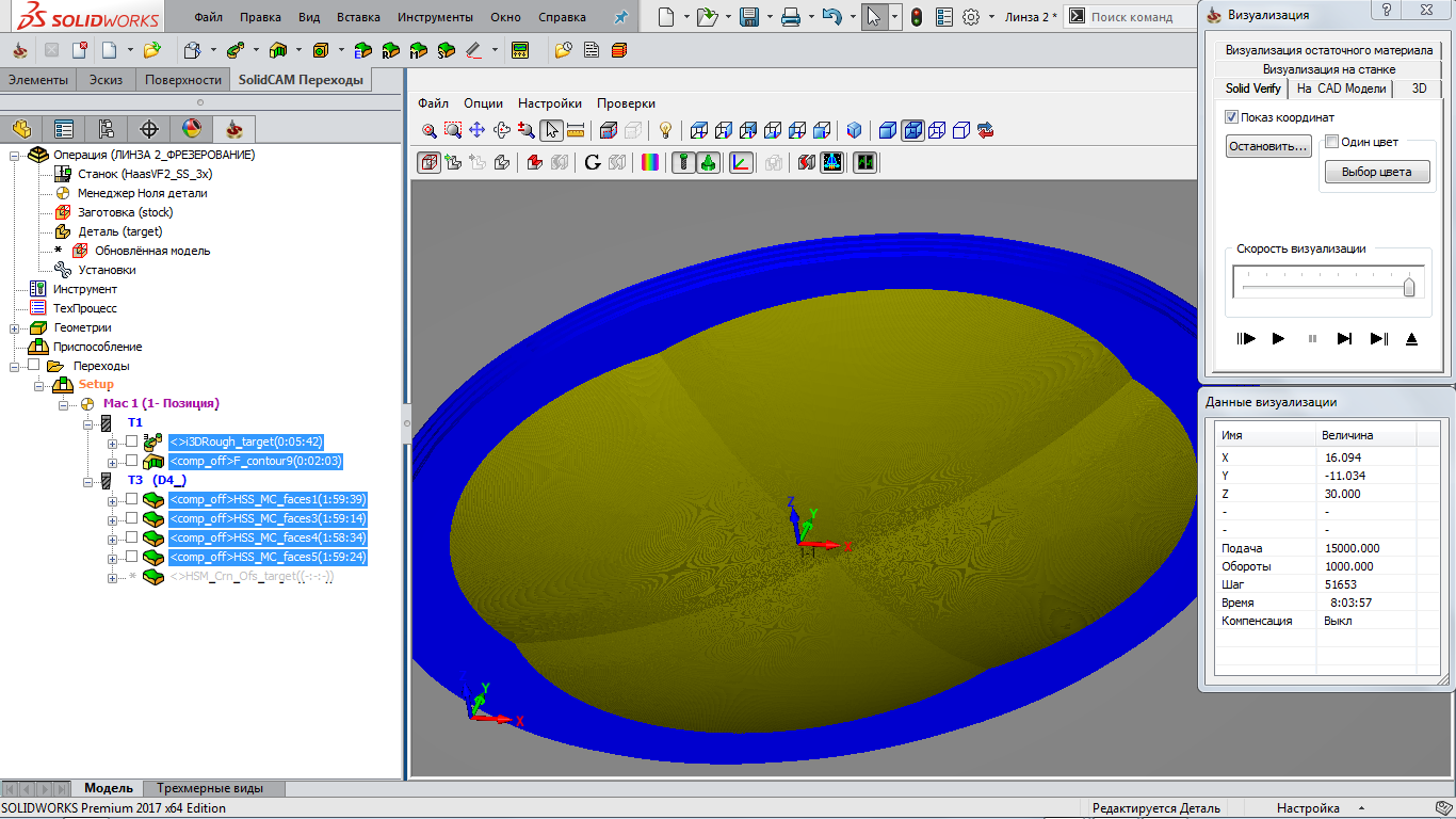

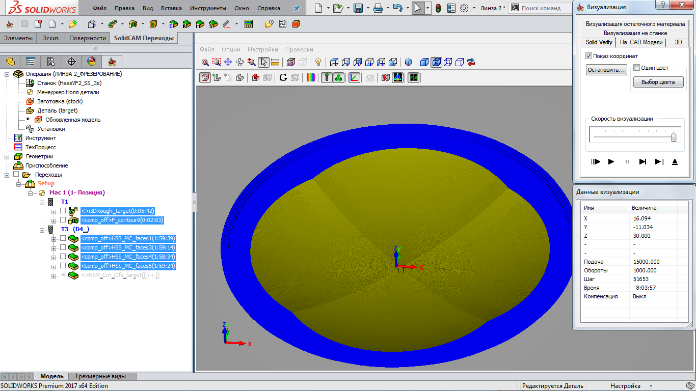

Опять крутил\вертел
Пятна в одних и тех же местах
Не приходилось сталкиваться чота с таким
А тут такое разнообразие всяких траекторий... не привычно после PMilla....слова незнакомые,буковки :oops:
Но PM черновую мне посчитал 38 мин, а SC - 8мин,причем подтвердил это на станке
Не отступлюсь,надо осваивать
На фото - после шарика R 3мм
ну тут ,догадываюсь, что из-за постоянного шага по Z(не правильный вид траектории)...наверно :thinking:
Заготовку не снимаю,надеюсь доделать)
Буду признателен за помощь :beer_blow:

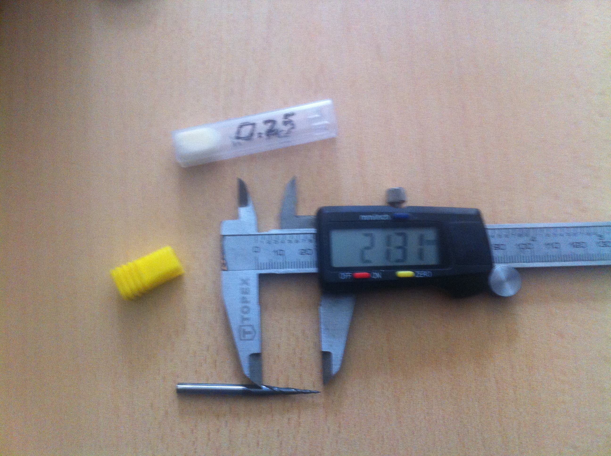

у тебя фреза конусная с радиусом на конце 0,25 и диаметром 1,08 верно?
Константин23
Сообщения: 470
Репутация: 62
Откуда: Krasnodar
Re: SolidCAM
Сообщение Константин23 »

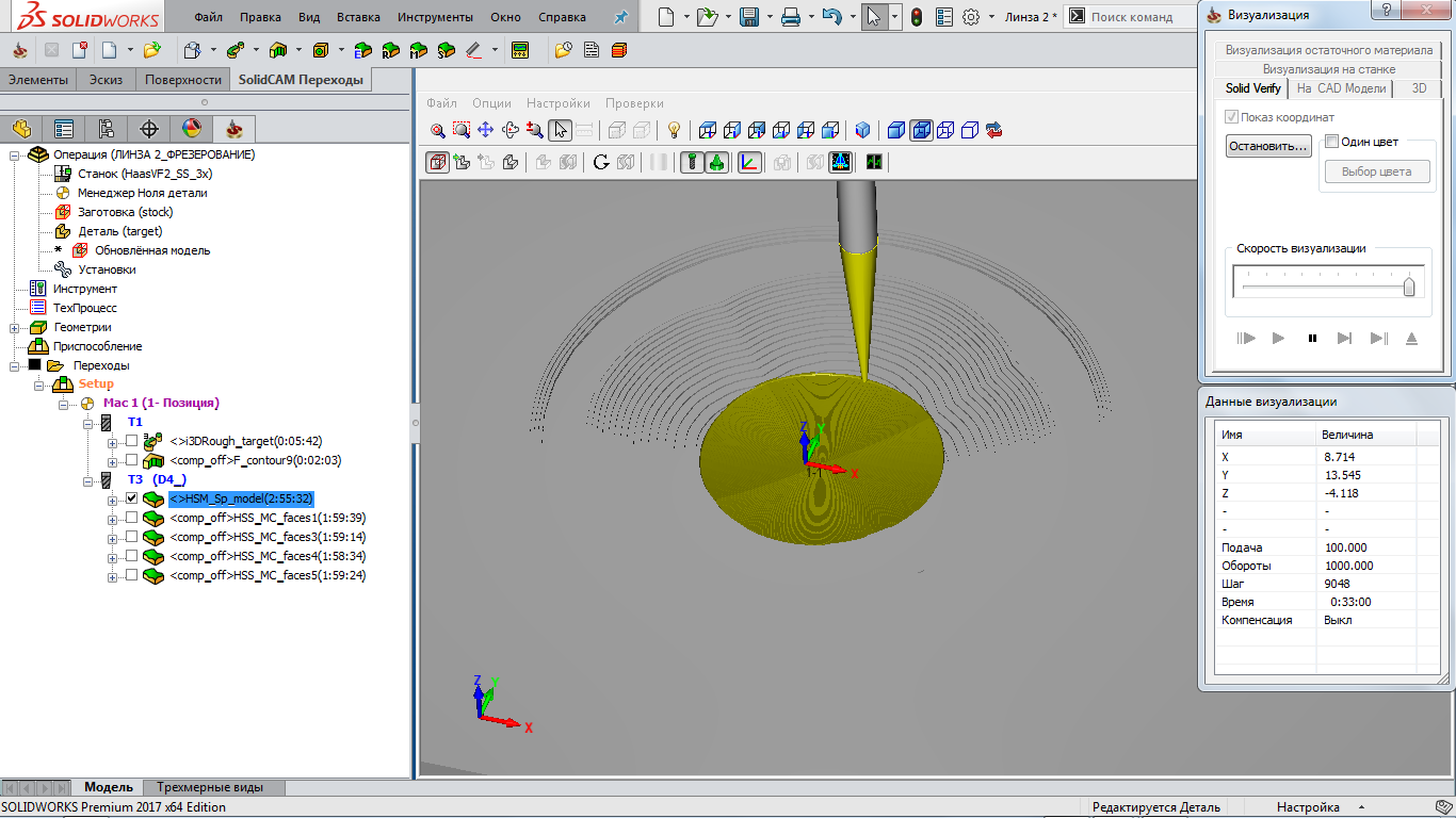

Не
Наверно не то сохранил
tapper ball nose должен быть вроде
Фреза конус-шарик
Диаметр -4 мм
Общая - 50 мм
кромка 20

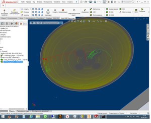

вот пример , можно закатать HSS (проекцией радиально) каждый лепесток,
или HSM спирально или же эквидистанта к поверхности
2017-04-06_125945.png (4013 просмотров) <a class='original' href='./download/file.php?id=108235&mode=view' target=_blank>Загрузить оригинал (211.26 КБ)</a>
2017-04-06_130006.png (4013 просмотров) <a class='original' href='./download/file.php?id=108236&mode=view' target=_blank>Загрузить оригинал (214.79 КБ)</a>
2017-04-06_130025.png (4013 просмотров) <a class='original' href='./download/file.php?id=108237&mode=view' target=_blank>Загрузить оригинал (227.62 КБ)</a>
2017-04-06_141811.png (4013 просмотров) <a class='original' href='./download/file.php?id=108238&mode=view' target=_blank>Загрузить оригинал (240.22 КБ)</a>
2017-04-06_141826.png (4013 просмотров) <a class='original' href='./download/file.php?id=108239&mode=view' target=_blank>Загрузить оригинал (134.68 КБ)</a>
2017-04-06_142317.png (4013 просмотров) <a class='original' href='./download/file.php?id=108240&mode=view' target=_blank>Загрузить оригинал (192.98 КБ)</a>

Ой спасибоооооо! :ura:
Я думаю мне хватит этих, неизвестных пока ,мне слов
Я их видел!
Makar32 писал(а):вот пример , можно закатать HSS (проекцией радиально) каждый лепесток,
Буду учится дальше
Правда время обработки не ушло далеко от ПМилла
Да и не должно...этож не IMach

Ты на время не смотри ) там подачи стоковые XY 100 Z30 ))) эту детальки если в зеркало катать , пускай от силы 30мин

Получилось)

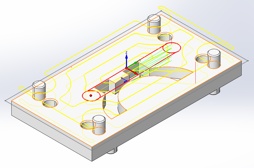

Здравствуйте.

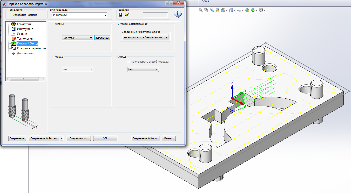

Обратил внимание на невозможность корректно задать наклонный подвод или подвод под углом.
Находится это в обработке карманов -> Подвод / Отвод -> Уклоны.
Система разрешает задать лишь один край (начало обработки), а конец, либо ставит случайным образом, либо я не пойму как вообще.
Как явно указать начало и конец отрезка, по которопу под углом будет происходить врезание ?
Спасибо.
4.JPG (3813 просмотров) <a class='original' href='./download/file.php?id=109156&mode=view' target=_blank>Загрузить оригинал (401.27 КБ)</a>
3.JPG (3813 просмотров) <a class='original' href='./download/file.php?id=109155&mode=view' target=_blank>Загрузить оригинал (370.77 КБ)</a>
На нижнем рисунке красными кружочками показана желаемая траектория углубления в материал.
Но можно поставить всего лишь 1 точку, а не 2, что было бы логичным.
В случае заглубления "Под углом", вторая точка автоматически назначается одинаковой с началом обработки, которое до этого рассчитала программа и сдвинуть этут точку не предстваляется возможным.
В Случае "Линейного" заглубления, вторая точка появляется где угодно, но не там где мне требуется.
Такое ощущение, что программисты решили повеселиться и прописали рандомный конец траектории.

Можно выбрать начало обработки снаружи
и у меня есть возможность выбора значения угла, и точки. 2015 версия

Снаружи не подходит.
Угол спуска тоже могу выбирать, и точку выбираю, но только ОДНУ.
Вторая либо рандомно, либо всегда в одном и том же месте.
