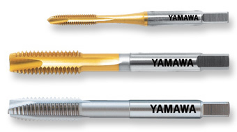

основной параметр это скорость резания для заданного материала. мотому как диаметр инструмента мал, нужно увеличивать обороты.
мечик само собой хороший, спиральный/виртуальный. guhring ;)
все эти циферки просто рекомендации производителя инструмента.
смело можно делить обороты пополам. главное чтобы не больше.
но. есть одно но. если отверстие мал мал глубокое. допустим больше одного диаметра, то обычный ручной мечик сразу не подходит - забьется стружкой и сломается.
нужен хороший, со спиральными канавками для отвода стружки. это для глухих отверстий.
для сквозных все проще - нужен мечик со стружколомом. вещь!
такой
tap02_back[1].jpg (3449 просмотров) <a class='original' href='./download/file.php?id=17874&mode=view' target=_blank>Загрузить оригинал (21.1 КБ)</a>
на люмини сделает тысячи отверстий, если не ошибиться.

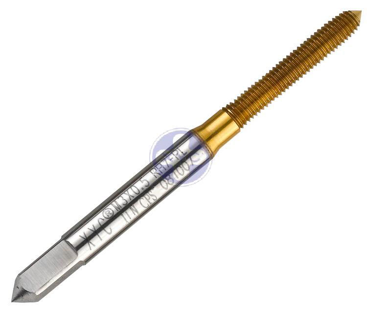

а еще есть вот такие ребята
a9cdd030-171f-448f-a3f4-9fe86b03d2bc[1].jpg (3448 просмотров) <a class='original' href='./download/file.php?id=17875&mode=view' target=_blank>Загрузить оригинал (33.4 КБ)</a>
они не режут а продавливают резьбу. лично дела с ними не имел :)
