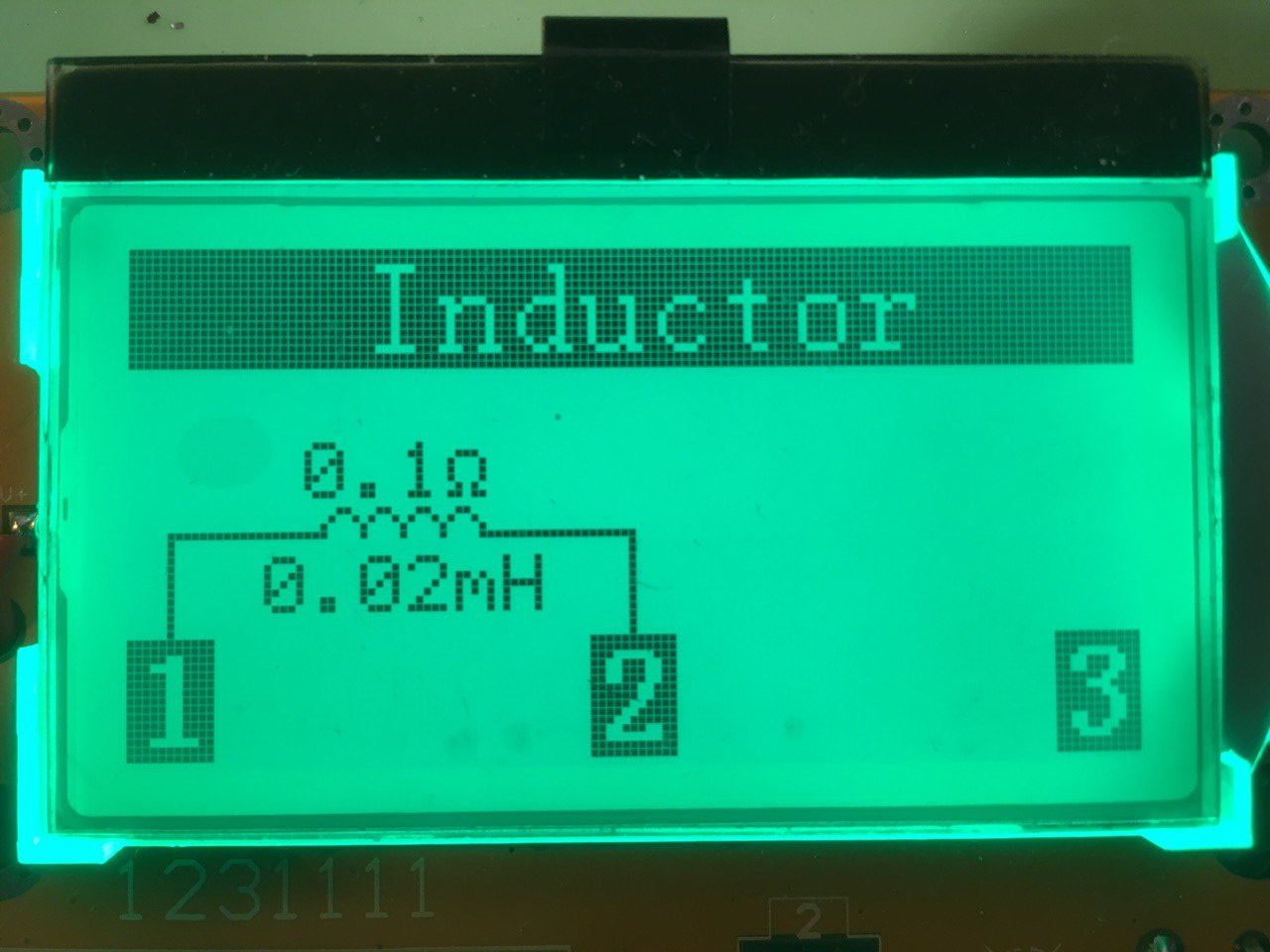

Выше я сообщал, что сопротивление обмоток различается на 25%.
Сейчас взял другой прибор и замерил не на концах кабелей, а прямо с проводов обмоток:
Параметры обмотки двигателя Nidec (839 просмотров) <a class='original' href='./download/file.php?id=204736&mode=view' target=_blank>Загрузить оригинал (193.69 КБ)</a>
Параметры обмотки двигателя LD42WS-250W (839 просмотров) <a class='original' href='./download/file.php?id=204735&mode=view' target=_blank>Загрузить оригинал (201.86 КБ)</a>
Так что не на 25%, а в 6 раз сопротивление и в 4.5 раза индуктивность!
И что теперь делать?..

Курдль писал(а): 03 сен 2022, 21:05 Так что не на 25%, а в 6 раз сопротивление и в 4.5 раза индуктивность!
Обмотки перематывать. Увеличив число витков в два раза, индуктивность возрастет в четыре.

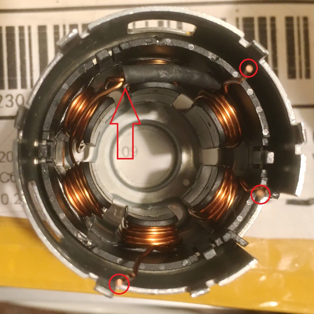

Ну, предположим я определил тип своего двигателя и внес в программу.
Nidec_Stator_4.jpg (747 просмотров) <a class='original' href='./download/file.php?id=204739&mode=view' target=_blank>Загрузить оригинал (310.25 КБ)</a>
sch.png (747 просмотров) <a class='original' href='./download/file.php?id=204738&mode=view' target=_blank>Загрузить оригинал (127.66 КБ)</a>
Что эта программа позволяет автоматизировать?
И что она анимирует по кнопке Animation Zeigen?

А это иллюзия или действительно обмотки намотаны двумя проводами разного диаметра? На фото видно, что под витками толстого желтого провода есть витки более темного провода меньшего диаметра.
Добавлено: 05 сен 2022, 08:13
Курдль
Pens писал(а): А это иллюзия или действительно обмотки намотаны двумя проводами разного диаметра? На фото видно, что под витками толстого желтого провода есть витки более темного провода меньшего диаметра.
Думаю, что иллюзия.
