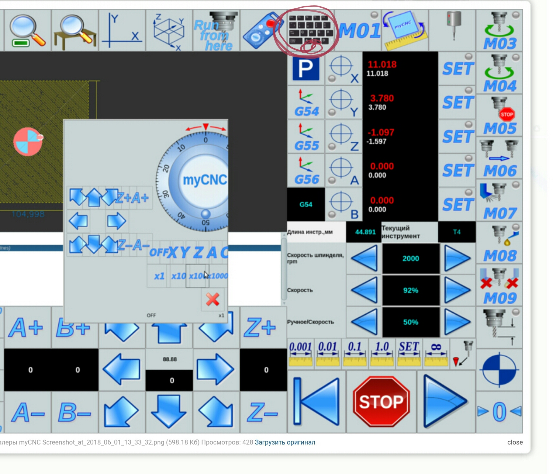

ещё вопрос. где в муцнц окно MDI? и есть ли такое ))
g4silin_workshop
Re: Контроллеры myCNC
Посмотри иконку с клавиатурой или может быть еще иконка G, у меня в другом месте, это по mdi

nik1, а что за кнопочка через одну от клавиатуры вправо?
Что она делает? Не задает ли она поворот детали на какой-то угол от продольной оси стола?
Про эту не знаю, не пользовался
Спрошу или Сергей напишет

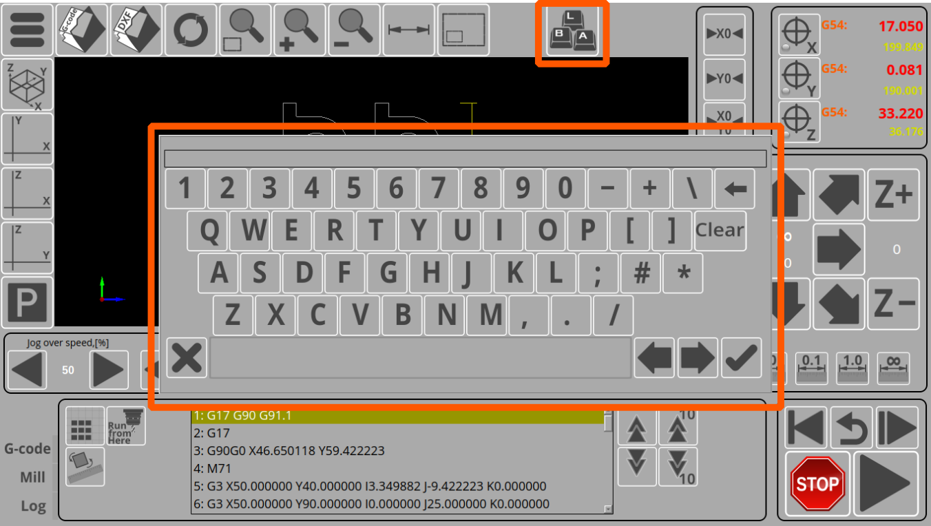

cncfreak писал(а): ещё вопрос. где в муцнц окно MDI? и есть ли такое ))
mycnc-mdi-001.png (2925 просмотров) <a class='original' href='./download/file.php?id=151734&mode=view' target=_blank>Загрузить оригинал (248.39 КБ)</a>

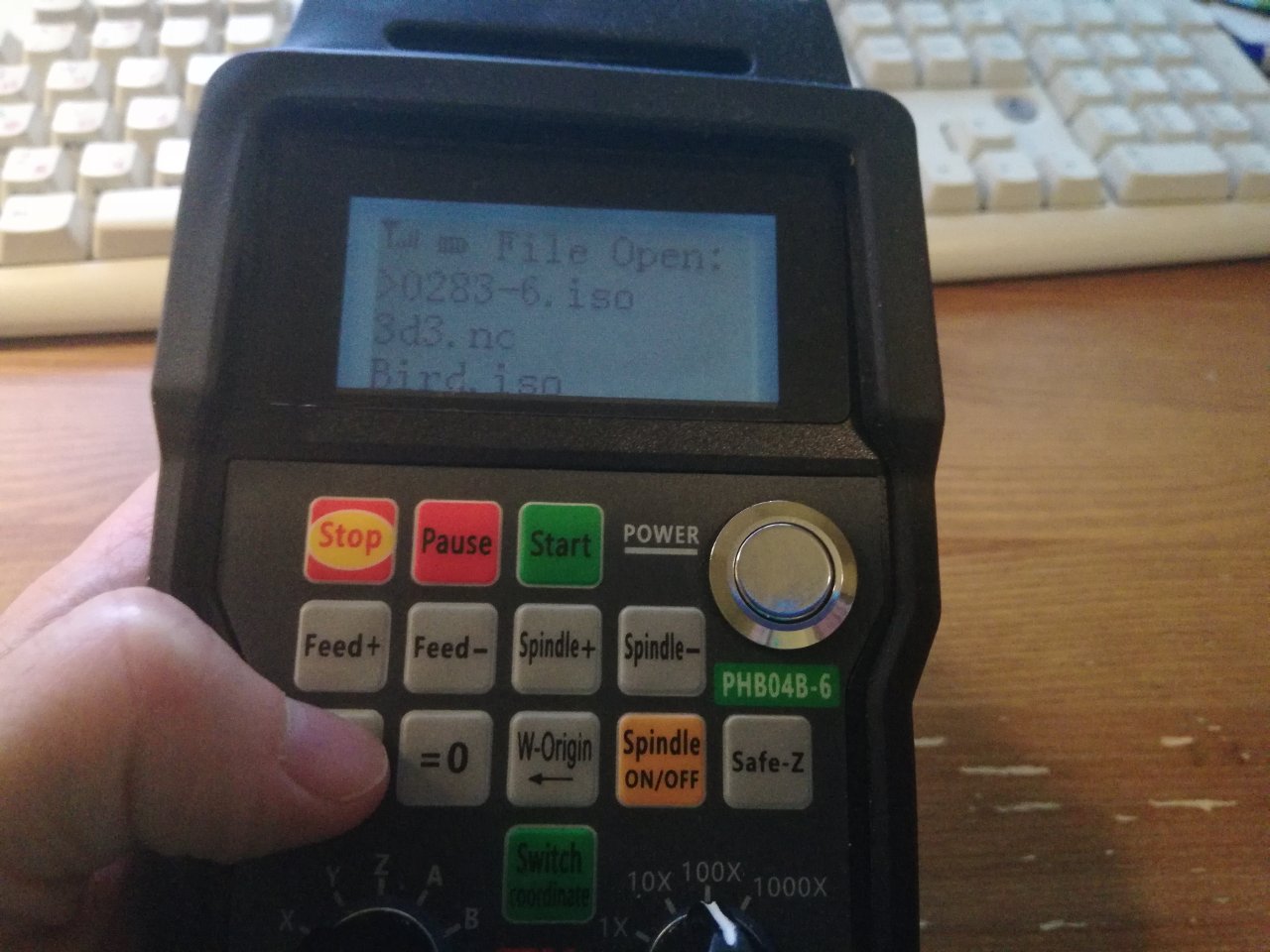

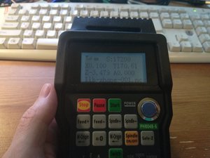

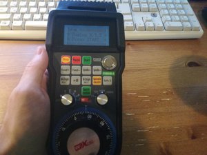

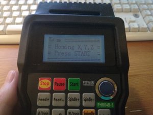

Сделали тестовую версию для работы с беспроводными пультами XHC без экрана (аналог DSP пульта).
(Собирались больше года назад, только сейчас нашлось время)
Реализованы функции просмотра и загрузки файлов УП,
отсылки машины в хоум (при начальном запуске, срабатывании аварийной кнопки или серво алармов)
запуск и остановка выполнения УП.
Обычные функции самого пульта (перемещение по маховику, включение шпинделя, регулировка скорости
шпинделя и подачи, сброс рабочих координат и уход на безопасную высоту - были сделаны давно)
xhc-file-open.jpg (2768 просмотров) <a class='original' href='./download/file.php?id=152030&mode=view' target=_blank>Загрузить оригинал (153.67 КБ)</a>
xhc-homing.jpg (2768 просмотров) <a class='original' href='./download/file.php?id=152031&mode=view' target=_blank>Загрузить оригинал (148.65 КБ)</a>
xhc-homing1.jpg (2768 просмотров) <a class='original' href='./download/file.php?id=152032&mode=view' target=_blank>Загрузить оригинал (173.05 КБ)</a>
xhc-main-screen.jpg (2768 просмотров) <a class='original' href='./download/file.php?id=152033&mode=view' target=_blank>Загрузить оригинал (1.74 МБ)</a>
Пожелания и рекомендации пользователей DSP пультов приветствуются.

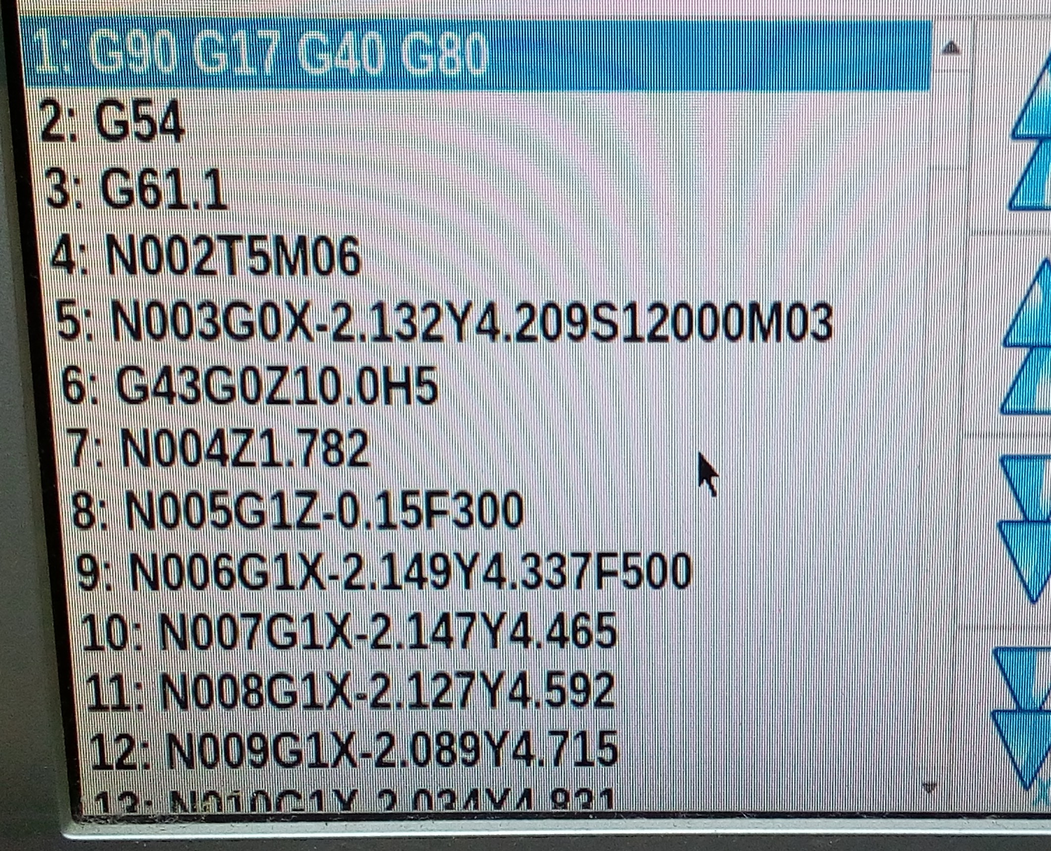

Вчера погонял станок по воздуху...
Вылезли 3 бага.
При запуске шпинделя тухнет монитор...грешу на провод hdmi-dvi за 200 руб.
Кто-то сталкивался?
И еще на оборотах 15000+ мигает по ходу пьессы и потом совсем тухнет.

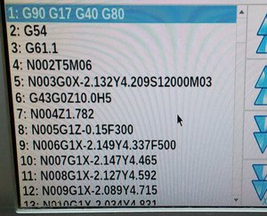

Второе, это после смены инструмента уходит в ошибку "движение блокировано контролем рабочей зоны"
Третье... что-то не так с кодом G43 ... H
Инструмент ныряет по Z в минус...хотя в программе такого нет. Стоит Z10.0
Нужен вообще этот корректор или нет?
Ощущение, что ныряет на разницу вылета придедущего инструмента, но не точно.
Если инструмент вызвать заранее и запустить УП, то такого нет.
Сегодня переделал проги по подобию фрезеряги, попробую, но охото узнать, может было такое у кого.
Первую деталь прогонял, были программы на каждый инструмент отдельно...а вот в куче, небольшие проблемы.
IMG_20181211_184851~2.jpg (2630 просмотров) <a class='original' href='./download/file.php?id=152477&mode=view' target=_blank>Загрузить оригинал (1.22 МБ)</a>
https://youtu.be/eKCvmTnooF0
