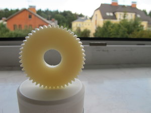

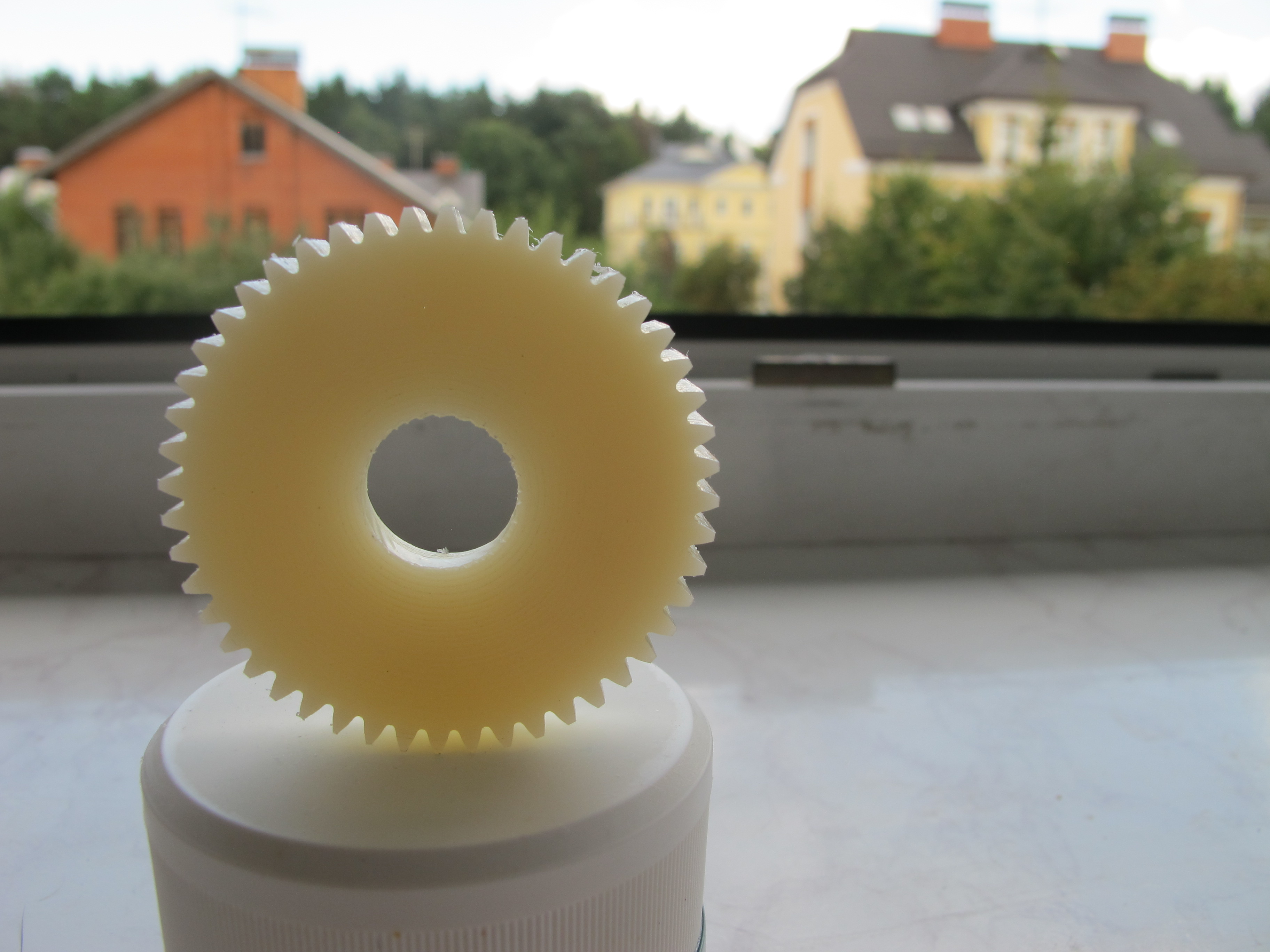

Пробная получилась вполне не плохо
Капролон конечно не совсем айс в обработке
Ответная шестерня катится хорошо по этой, хоть модуль не совсем тот

Первый блин, как говорится - комом!nik1 писал(а):Ответная шестерня катится хорошо по этой, хоть модуль не совсем тот
Но зато уже есть результат

не вижу кома. вроде идеальная шестерня

Он же написал, что модуль немного не тот получился, это и есть ком, а так хорошая шестерёнка получиласьsr480 писал(а):не вижу кома. вроде идеальная шестерня

Все путем, это просто шестерня на пробу, потренироваться
На 48 зубов лучше брать номер 6 , а я пилькал 7
И хорошо что потренировался на мелкой, сперва не угадал с заглублением под зуб
Фреза 50 мм , а я намерил 49,4 , вот и пошло глубже чем надо

Как же ты так, линейкой чтоли мерил школьнойnik1 писал(а):Фреза 50 мм , а я намерил 49,4 , вот и пошло глубже чем надо
- Мастер
- Сообщения: 8172
- Зарегистрирован: 02 окт 2012, 07:37
- Репутация: 3629
- Откуда: Красногорск
- Контактная информация:
Да ну
Мерил по зубьям, но видимо из за определенной формы выреза , размер получается меньше
