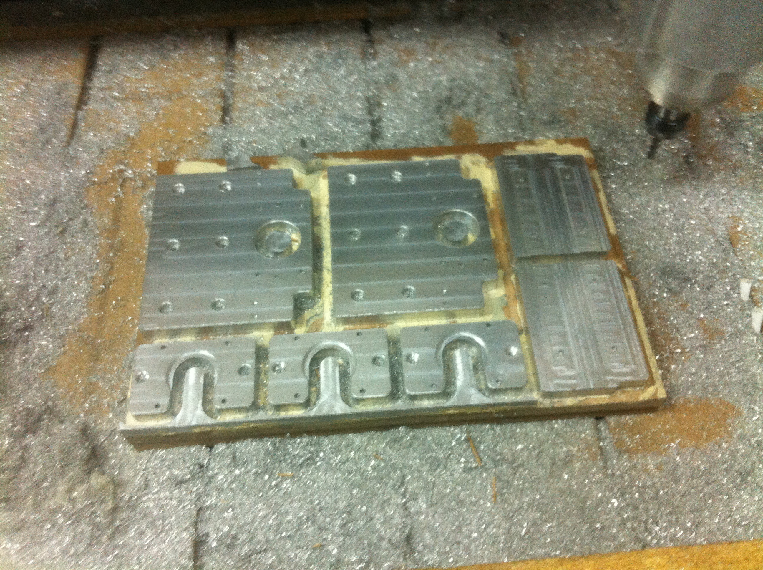

Остальное делаю на столе ...стол,прижимы,шпакля,циакрилл

Про крепление на шпаклю
IMG_2079.JPG (3943 просмотра) <a class='original' href='./download/file.php?id=107220&mode=view' target=_blank>Загрузить оригинал (2 МБ)</a>

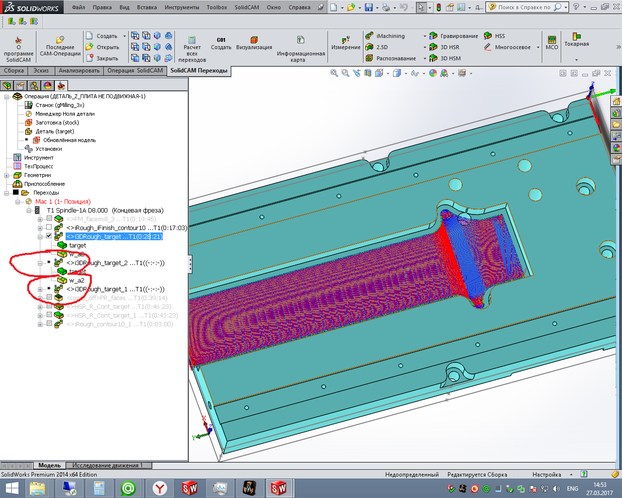

Еще нубский вопрос
Что за траектории со звездочкой создаются при каждом пересчете?
Чота не нашел нигде...или не там искал :thinking:
Сам SC по видео настроил...наверно это какие-то резервные
Устал удалять
Спасибо :cheesy:

Константин23 писал(а):Еще нубский вопрос
Устал удалять
Спасибо :cheesy:
это не рассчитанный переход , произведи расчет перехода и все ок

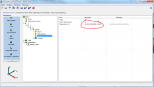

Re: SolidCAM
Не получается подружить постпроцессор мач3 с солидкамом. При произведении расчета траектории ругается, что недопустимо большие обороты, проверьте файл ID станка. Если выбрать стандартный gMilling_3x, то все рассчитывает, но мач3 не понимает тех G кодов что генерирует данный постпроцессор. Подскажите как мне подружить мач3 с солидкамом? Неужели все на NCstudio сидят.....:-(
ScrewDriver
Сообщения: 1866
Репутация: 498
Настоящее имя: Василий
Re: SolidCAM
Сообщение ScrewDriver »
sima8520 писал(а):Подскажите как мне подружить мач3 с солидкамом? Неужели все на NCstudio сидят.....
обороты максимальные в файле mach3.vmid у шпинделя поставь, какие у тебя максимальные.
2017-03-30_17-53-25.png (3762 просмотра) <a class='original' href='./download/file.php?id=107597&mode=view' target=_blank>Загрузить оригинал (88.94 КБ)</a>
