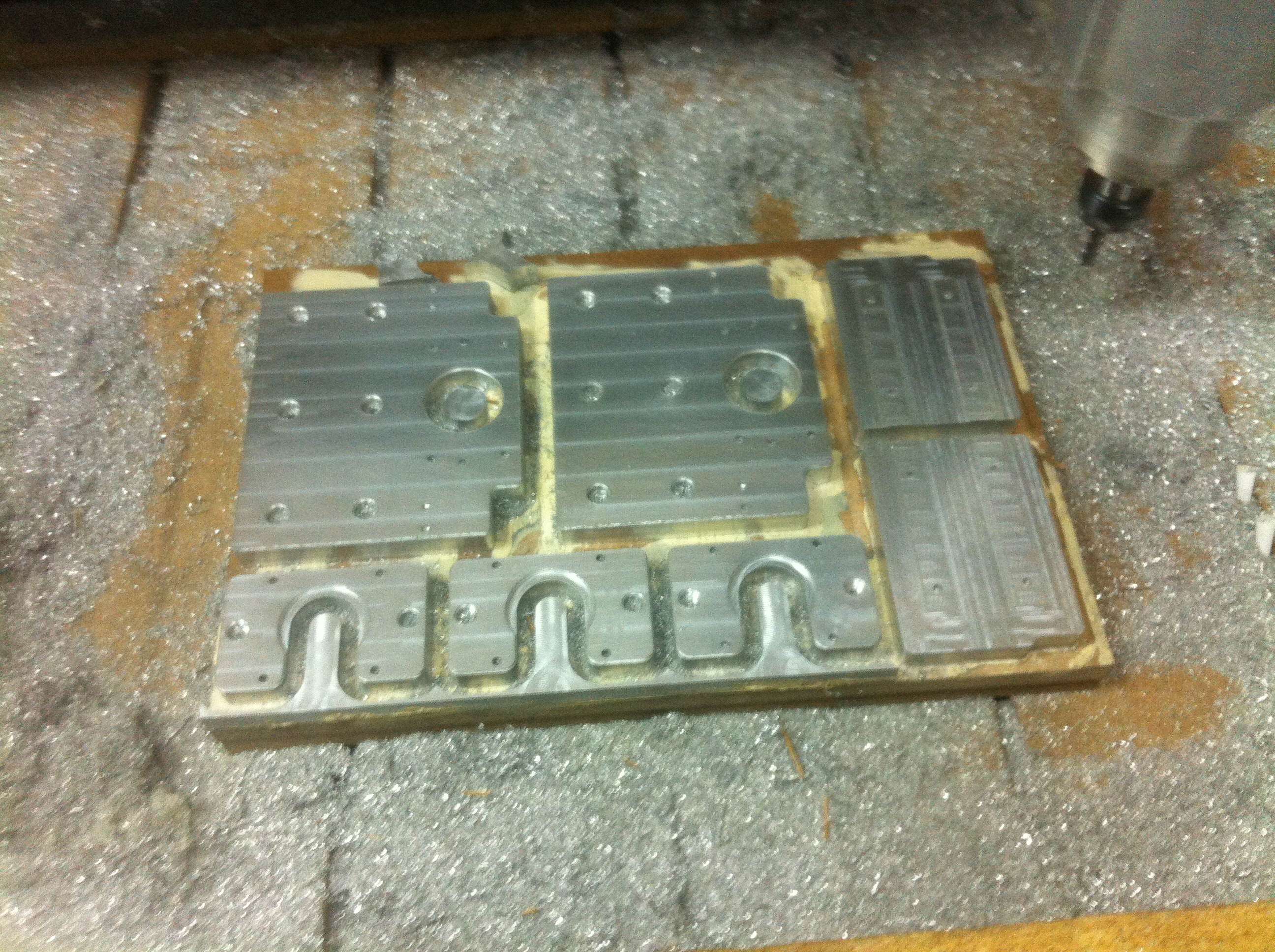

Остальное делаю на столе ...стол,прижимы,шпакля,циакрилл
Сообщения: 2893
Re: SolidCAM
Константин23 писал(а):Остальное делаю на столе ...стол,прижимы,шпакля,циакрилл
А нам показать что-нибудь из поделок?
Константин23
Сообщения: 470
Репутация: 62
Откуда: Krasnodar
Re: SolidCAM
Сообщение Константин23 »
Да оно не в тему будет наверно((
Забанят еще:( ...или таки простят
По SC еще нету ничо (два дня как установил SC 2016)...в холостую гонял в Маче
Как сделаю в Imach .. ту детальку, что выше в посте с вопросами показывал - похвастаюсь)
Видео по новой траектории в PM в тисках... немножко (не монтировал еще в кучу)
https://youtu.be/5zxoQcvkcNc
Про крепление на шпаклю
IMG_2079.JPG (4171 просмотр) <a class='original' href='./download/file.php?id=107220&mode=view' target=_blank>Загрузить оригинал (2 МБ)</a>

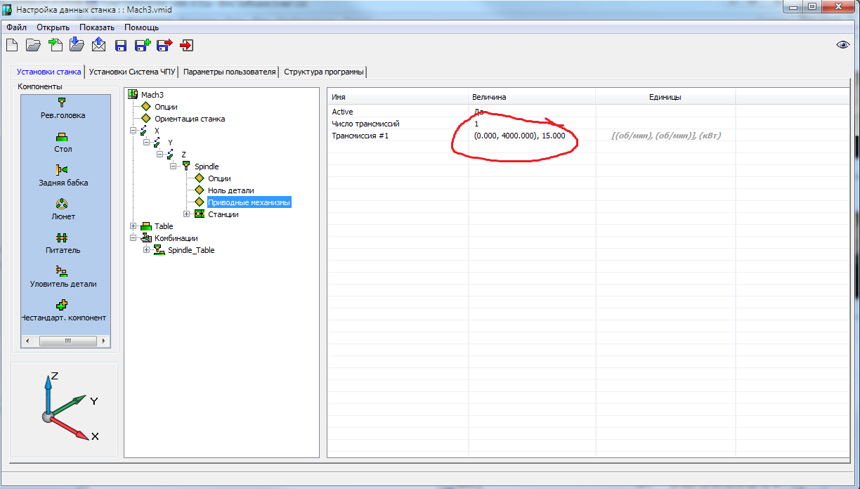

Re: SolidCAM
Не получается подружить постпроцессор мач3 с солидкамом. При произведении расчета траектории ругается, что недопустимо большие обороты, проверьте файл ID станка. Если выбрать стандартный gMilling_3x, то все рассчитывает, но мач3 не понимает тех G кодов что генерирует данный постпроцессор. Подскажите как мне подружить мач3 с солидкамом? Неужели все на NCstudio сидят.....:-(
ScrewDriver
Сообщения: 1866
Репутация: 498
Настоящее имя: Василий
Re: SolidCAM
Сообщение ScrewDriver »
sima8520 писал(а):Подскажите как мне подружить мач3 с солидкамом? Неужели все на NCstudio сидят.....
обороты максимальные в файле mach3.vmid у шпинделя поставь, какие у тебя максимальные.
2017-03-30_17-53-25.png (3990 просмотров) <a class='original' href='./download/file.php?id=107597&mode=view' target=_blank>Загрузить оригинал (88.94 КБ)</a>
