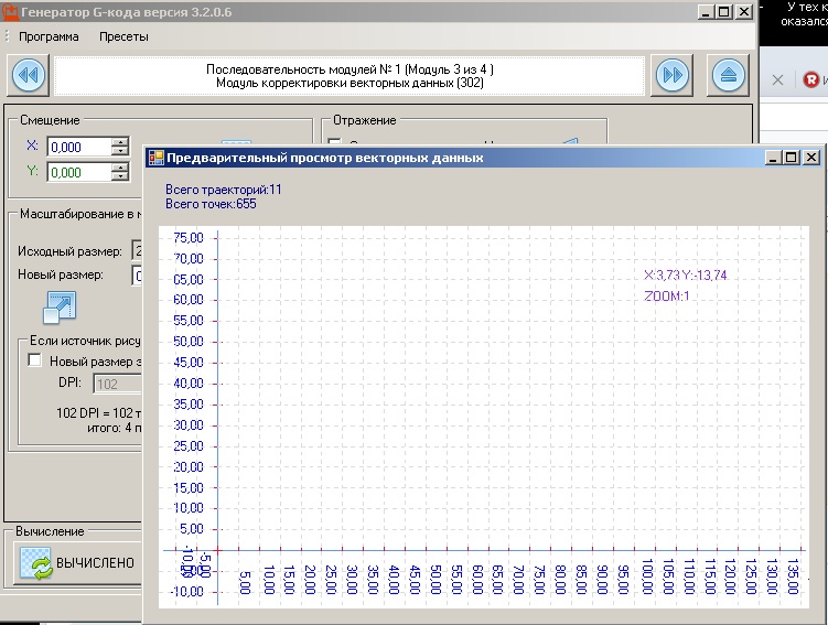

Сообщение Pavel5 »

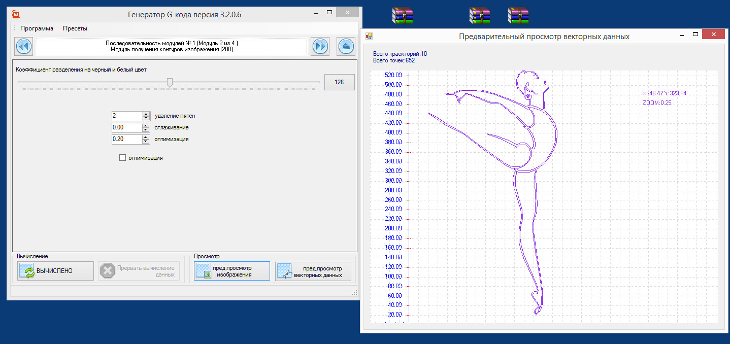

Взял последнюю версию программы.
Почему то вектора не строит?
Выбирал профиль - гравировка лазером Z
Код соответственно следующий ...
G0 F500 X0 Y0
G1 F500 Z-1
X0 Y0
X0 Y0
X0 Y0
Может сами попробуете сделать код из исходника?

Pavel5 писал(а):Взял последнюю версию программы.
G0 F500 X0 Y0
G1 F500 Z-1
X0 Y0
X0 Y0
X0 Y0
Сегодня в течение дня постараюсь подсказать ;-)

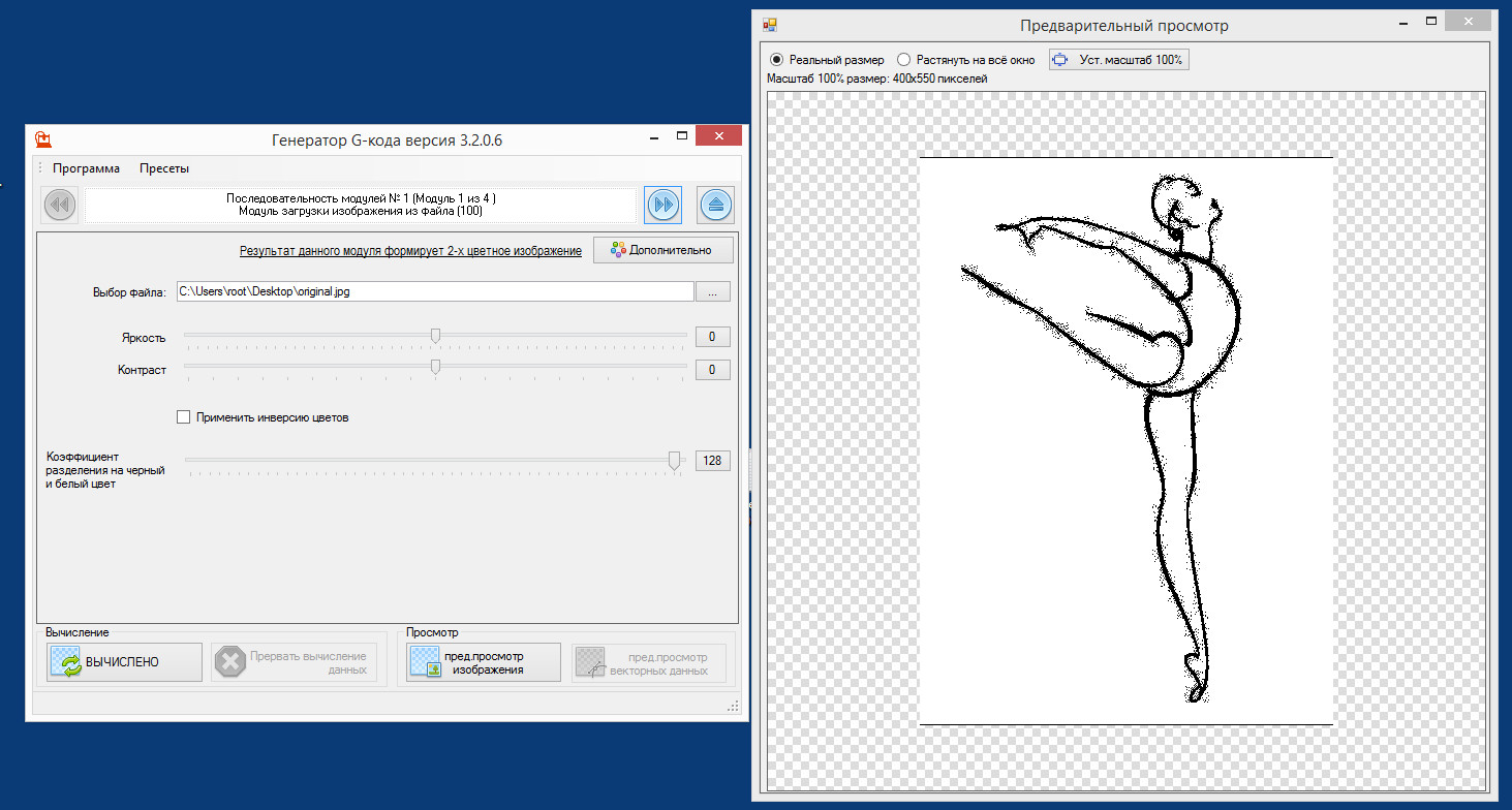

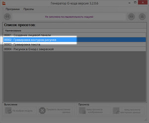

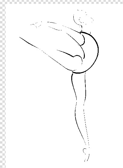

Шаг 1) Выбираем пресет:
001.jpg (3489 просмотров) <a class='original' href='./download/file.php?id=129544&mode=view' target=_blank>Загрузить оригинал (59.95 КБ)</a>

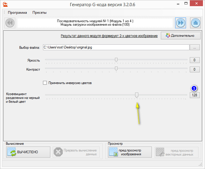

Шаг 2) Нажатием на кнопку "Дополнительно" выбираем пункт "на выходе 2-х цветное", и ползунком "коэффициент разделения черное/белое" подбираем такое положение, что-бы избавиться от артефактов, при правом крайнем положении видно от чего нужно избавиться:
2018-01-17_124639.jpg (3489 просмотров) <a class='original' href='./download/file.php?id=129545&mode=view' target=_blank>Загрузить оригинал (241.72 КБ)</a>
При левом положении теряется голова:
2018-01-17_124710.jpg (3489 просмотров) <a class='original' href='./download/file.php?id=129546&mode=view' target=_blank>Загрузить оригинал (18.77 КБ)</a>
Нормально получилось примерно в таком положении ползунка:
2018-01-17_124806.jpg (3489 просмотров) <a class='original' href='./download/file.php?id=129547&mode=view' target=_blank>Загрузить оригинал (81.03 КБ)</a>
Единственный нюанс не отображается текущее значение ползунка.....

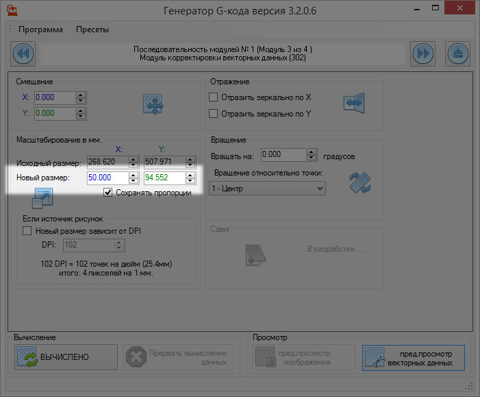

Шаг 4) изменяем размер на нужный нам:
2018-01-17_124936.jpg (3489 просмотров) <a class='original' href='./download/file.php?id=129549&mode=view' target=_blank>Загрузить оригинал (81.75 КБ)</a>

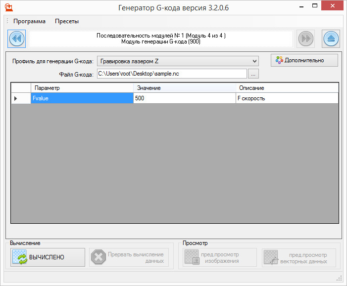

Шаг 5) Указываем профиль, и имя файла куда сохранить:
2018-01-17_125202.jpg (3489 просмотров) <a class='original' href='./download/file.php?id=129551&mode=view' target=_blank>Загрузить оригинал (72.45 КБ)</a>
Получаем результат:
2018-01-17_125149.jpg (3489 просмотров) <a class='original' href='./download/file.php?id=129550&mode=view' target=_blank>Загрузить оригинал (112.89 КБ)</a>
В данном случае я использовал профиль станка, в котором заложена следующая логика, при значении Z=1 лазер выключен, при значении Z=-1 лазер включен. Если нужно то можешь скорректировать этот файл, он лежит в каталоге "profiles" с программой, и называется "Лазер гравировка use Z.prof"

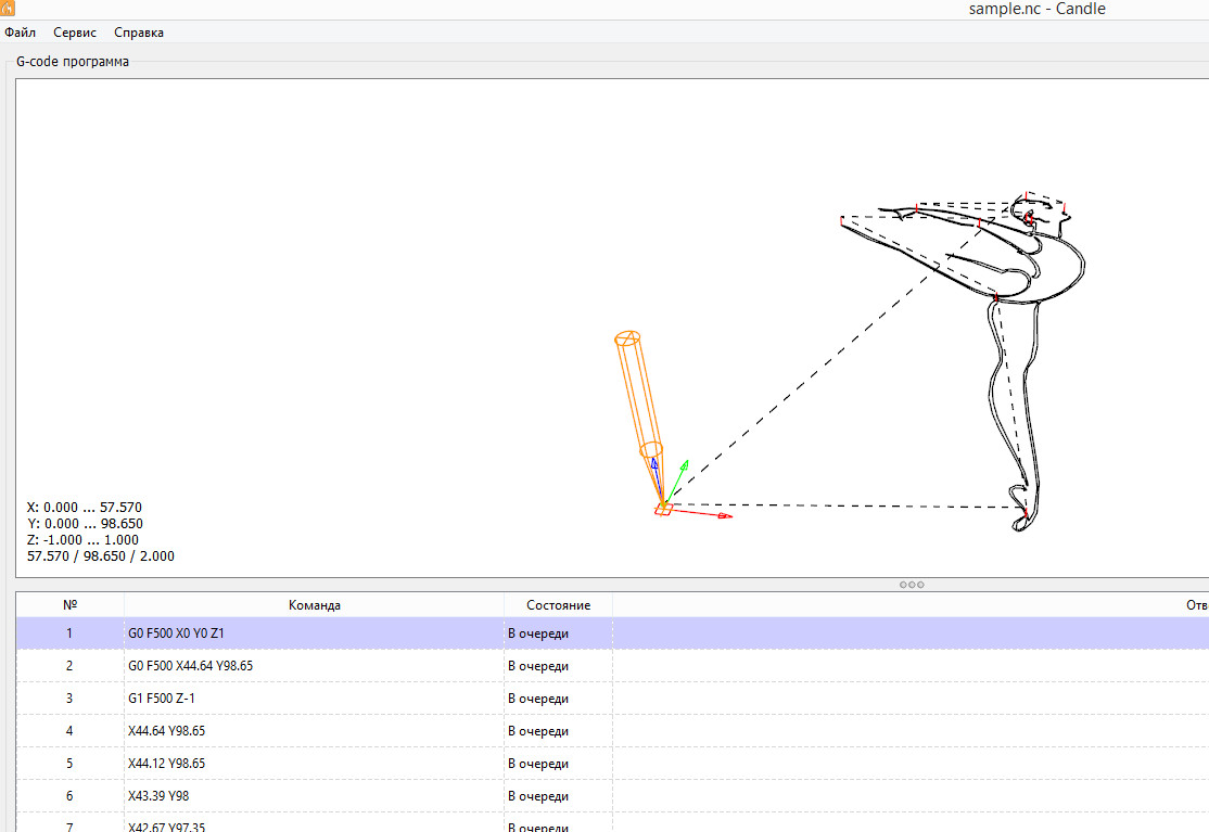

Надо при переходе из третьего шага в четвёртый или при нажатии кнопки "вычислено" делать предупреждение, что размеры нулевые :)
Последний рисунок, в какой программе открываете, можете ссылку дать?
Программа называется candle, но она для ардуиновских контроллеров, если я правильно понял у тебя мач3, а значит candle тебе не подойдет. Т.к. ей не сможешь управлять станком.
