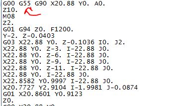

Всем, привет.
Форумчане, может была у кого такая фигня.
Добавил новую систему координат.
Все рассчитал, синхронизировал.
На станке запускаю программу, по Y например, уехали координаты.
То есть 223 мм от детали по Y не доезжает, хотя контур правильный делает.
Что за фигня может быть?
Re: SolidCAM
Возможно сгенерило G55? , посмотри в начале кода

Re: SolidCAM
Сообщение AndyBig »
У меня было такое. Как и написал nik1, дело было в переключении системы координат (G55).

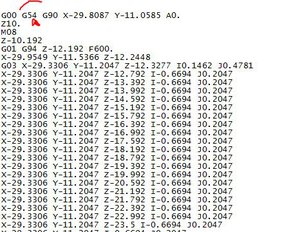

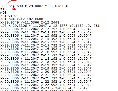

Re: SolidCAM
Это не прикол?
в блокноте посмотри, пофиг где
вот мак 1 и мак 2, видишь в коде G54 и G55 ?
если так , то и делает смещение на втором нуле

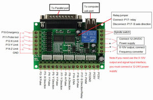

Re: SolidCAM
Спасибо большое, а не подскажете, какой мне нужен постпроцессор?
У меня самая распространенная плата управления на 5 осей
Electrical Drawing.jpg (3789 просмотров) <a class='original' href='./download/file.php?id=106880&mode=view' target=_blank>Загрузить оригинал (137.23 КБ)</a>

Re: SolidCAM
Сообщение ScrewDriver »
sima8520 писал(а):Спасибо большое, а не подскажете, какой мне нужен постпроцессор?
И управление самодельным станком от Mach3
Плата роли как правило не играет - это просто преобразователь сигналов. Важно кто генерирует импульсы управляющие. Mach3 - значит и постпроцессор нужен под Mach3. В списке стандартных есть трехосевой, завтра напишу как называется.

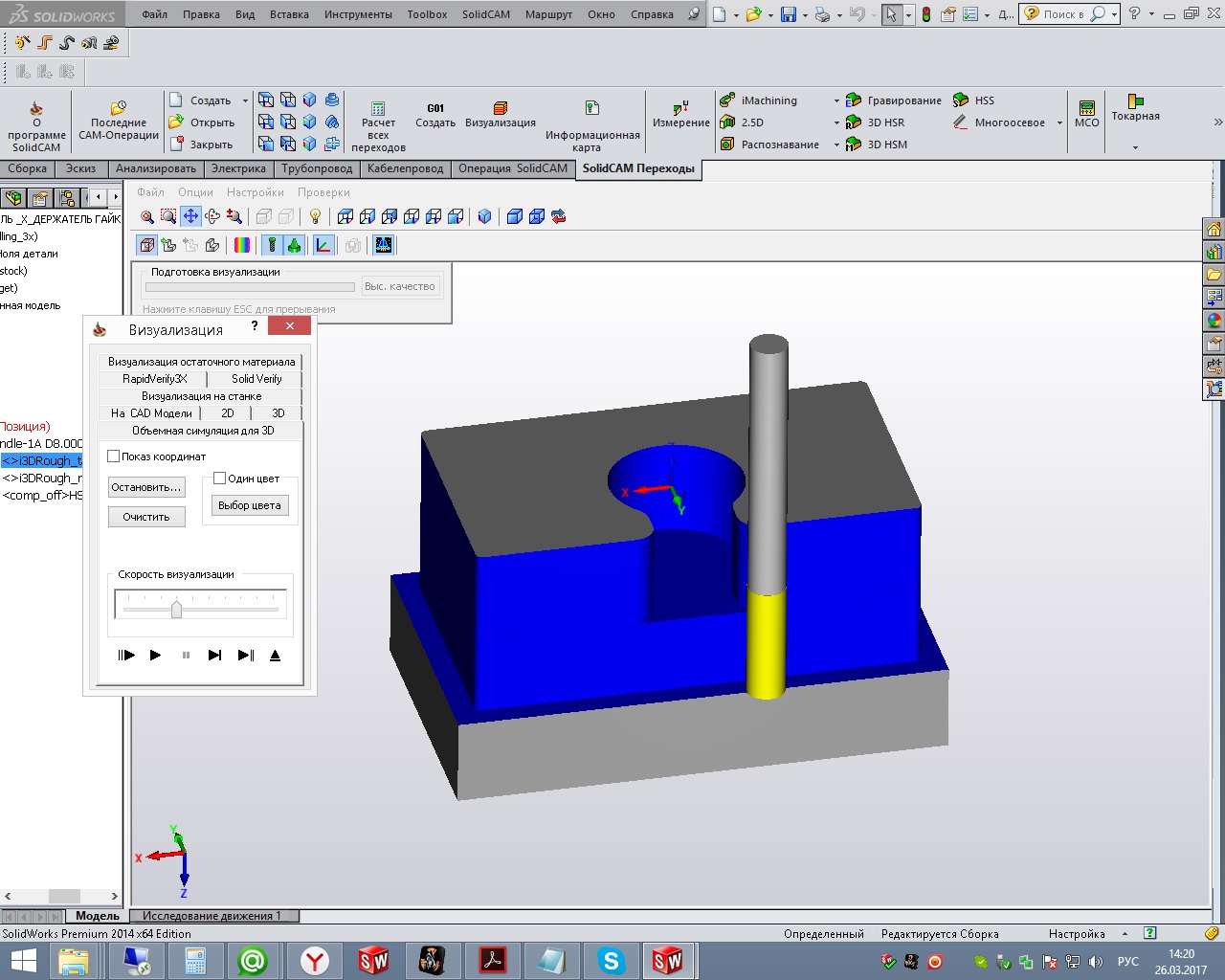

Приветствую поклонников SC!
Появилась нужда освоить это чудо и я слегка в шоке от iM после PM.
Появился первая непонятка (картинка)
Это как это? :thinking: Кромка у фреза 25 мм ,а высота детали 45
Нашел видео,где упоминается искусственное обнижение хвостовика.
https://www.youtube.com/watch?v=zHcJAAfmQCY&t=1117s
Кто так делал? Наждак? Токарка?
SC.jpg (3648 просмотров) <a class='original' href='./download/file.php?id=107174&mode=view' target=_blank>Загрузить оригинал (250.19 КБ)</a>

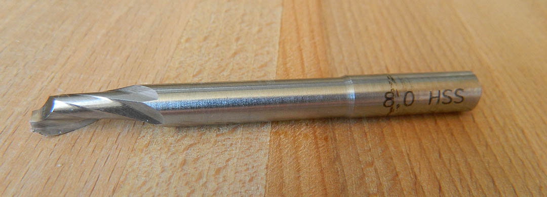

Константин23 писал(а):Кто так делал? Наждак? Токарка?
Есть и такие фрезы.
DSCN5216.JPG (3640 просмотров) <a class='original' href='./download/file.php?id=107178&mode=view' target=_blank>Загрузить оригинал (74.16 КБ)</a>
Я обнижал хвостовик такой фрезы на наждаке. Желательно в шуруповерте это делать.
DSCN5202.JPG (3640 просмотров) <a class='original' href='./download/file.php?id=107179&mode=view' target=_blank>Загрузить оригинал (114.3 КБ)</a>
Нормально получилось. Резал 50мм толщину.
