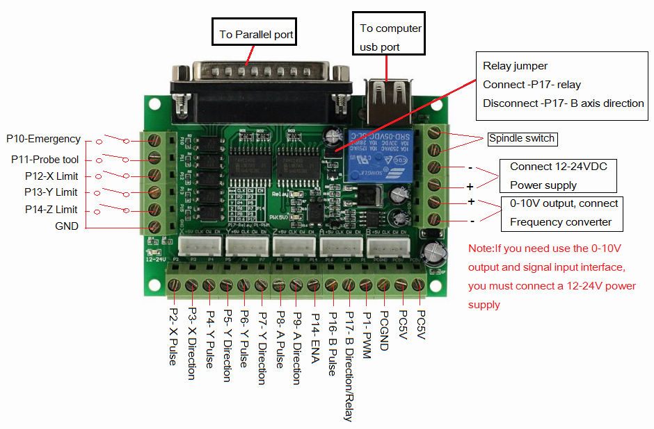

Re: SolidCAM
Друзья, я начинающий в этих делах. Объясните для чего постпроцессор, тут в теме мелькали сообщения про то какой лучше?
Его надо в мач3 подключить, чтобы он понимал команды солидкама?
Re: SolidCAM

Re: SolidCAM
Спасибо большое, а не подскажете, какой мне нужен постпроцессор?
У меня самая распространенная плата управления на 5 осей
Electrical Drawing.jpg (3784 просмотра) <a class='original' href='./download/file.php?id=106880&mode=view' target=_blank>Загрузить оригинал (137.23 КБ)</a>

sima8520 писал(а):Спасибо большое, а не подскажете, какой мне нужен постпроцессор?
И управление самодельным станком от Mach3
Плата роли как правило не играет - это просто преобразователь сигналов. Важно кто генерирует импульсы управляющие. Mach3 - значит и постпроцессор нужен под Mach3. В списке стандартных есть трехосевой, завтра напишу как называется.
И на чипмейкере выкладывали пост под mach3.
http://www.chipmaker.ru/files/file/659/
Вот он. Я пользуюсь им, но уже многое переделал под себя, у меня не mach3. Возможно вам и переделывать ненадо будет.

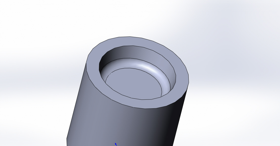

Приветы, всем.
Подскажите люди дорогие.
Отверстие с уклоном. В угле на дне скругление.
Как делаю я. С начало 3дямашининг, ставим гребешок какой нам нужно, тут вроде все понятно.
Какой стратегией лучше обрабатывать в HSS?
Помогите пожалуйста, не могу разобраться...
Деталь1.JPG (3725 просмотров) <a class='original' href='./download/file.php?id=106961&mode=view' target=_blank>Загрузить оригинал (92.51 КБ)</a>

IvIaCTeP писал(а):.
однозначно нужна радиусная фреза, равна или меньше вашему закруглению.
Стратегию "Параллельно кромке" и т.д. это же элементарные вещи
