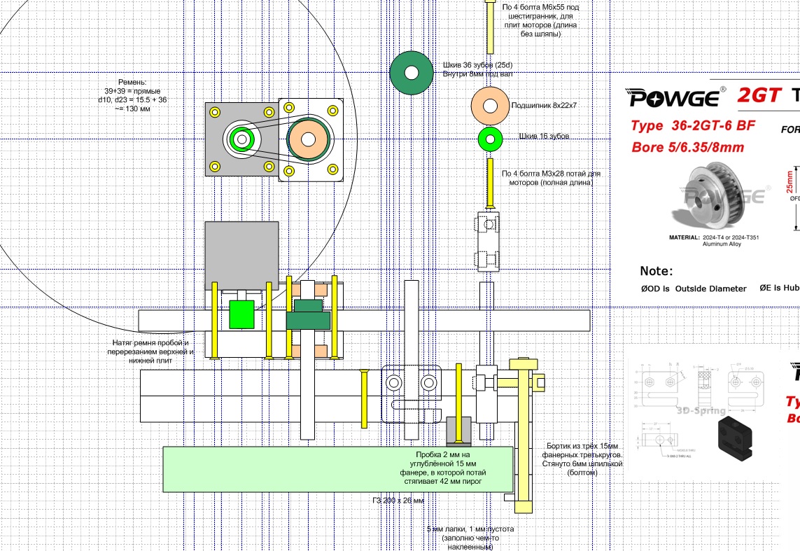

Сообщение moscow »
nevkon писал(а):Что это будет?
Система фокусировки/юстировки главным зеркалом телескопа. Апертура (диаметр) зеркала 200мм.
miniHubble-2018-04-03.jpg (3676 просмотров) <a class='original' href='./download/file.php?id=136223&mode=view' target=_blank>Загрузить оригинал (452.84 КБ)</a>
(низ планирую перерисовать и дополнить. Пока что верхом занимался).
Три моторчика под 120 градусов осуществляют подвижку в одном направлении с возможностью лёгкого перекоса блина зеркала (~1..2°).
На самом деле работать это всё не будет. Слишком сопливо, в телескопе допуски сильно круче, чем даже в станках.
Для меня создание этого проекта - тренировка в ЧПУ фрезеровке. Но изделие всё равно планирую проверить по звёздам. Так сказать, принципа для.

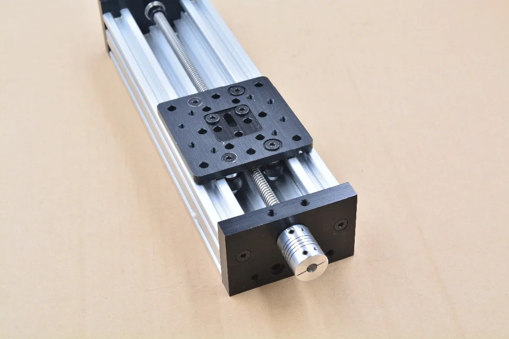

Вопрос. А такую штуку https://www.aliexpress.com/store/produc ... 45192.html на "X" (и "Z") никто не пробовал приладить?
Выглядит вроде "монолитно"...?

Сообщение Gas »
moscow писал(а):Выглядит вроде "монолитно"...?
Я не очень понял из чего сделаны чёрные детали, да и ролики, зацепленные за люминь, как-то навевают сомнения в жёсткости данной конструкции

Сообщение moscow »
Да, поразмыслив, тоже пришёл к выводу что ролики не хорошо. Профиль понравился, винт для этого станка не хуже штатного, а вот ролики... Прижим осуществляется широкой посадкой осей правых (на этом фото) роликов. Чёрные детали - по косвенным признакам алюминий.
У меня сейчас в руках алишный же "безлюфтовый блок" - он пластиковый. Вот я вчера сделал крепёж ему для того же блока телескопа: http://www.astronomy.ru/forum/index.php ... msg4350933
В этом пластиковом блоке есть признаки штамповки (полоска посредине, делящая деталь пополам, вдавленный блик если присмотреться - от усадки материала). Здесь же такого нет, но видны признаки фрезеровки, плюс редкие царапины белые.
