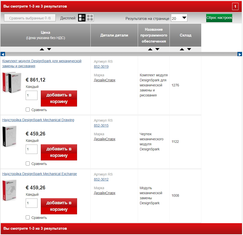

Так как мне с FREECAD никак не подружиться, то пробую альтернативы. Как писал выше, хорошая бесплатная альтернатива FUSION360 (в модуле CAD) - это прога DesignSpark, все логично, все понятно, чистый, не перегруженный интерфейс... Советую как бесплатную твердотельную чертилку. Очень достойно сделана. Полный функционал - бесплатно, русский язык, 138000 готовых моделей в базе данных, экспорт в разные форматы, например в Скечап..., за исключением STEP i IGES*
*есть, как я понял, 2 модуля за доп. стоимость... (если надо)
1 модуль - открывает доступ к работе в STEP и IGES
2 модуль - дополняет чертежный модуль, облегчает черчение проектов, расставление допусков и прочего, одним словом облегчает создание профессиональных чертежей...
Оба модуля стоят 459 евро (разовая оплата, никаких подписок..) Считаю, что разумная цена, если сравнивать по цене с СОЛИДАМИ всякими...
https://export.rsdelivers.com/category/ ... 390_393628|
DesignSpark_PRICE.jpg (2048 просмотров) <a class='original' href='./download/file.php?id=188372&mode=view' target=_blank>Загрузить оригинал (334.83 КБ)</a>

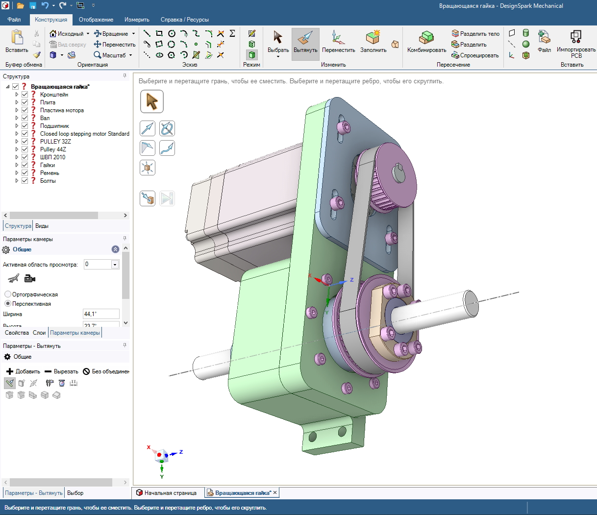

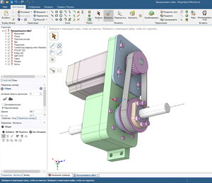

Без опыта, сходу за пару часов, сделал твердотельный чертеж вращающейся гайки соблюдая все размеры. Во FreeCAD за 5 попыток (от слова ПЫТКА), даже и 5% не смог осилить...
DesignSpark_GAIKA.jpg (2048 просмотров) <a class='original' href='./download/file.php?id=188371&mode=view' target=_blank>Загрузить оригинал (550.87 КБ)</a>
