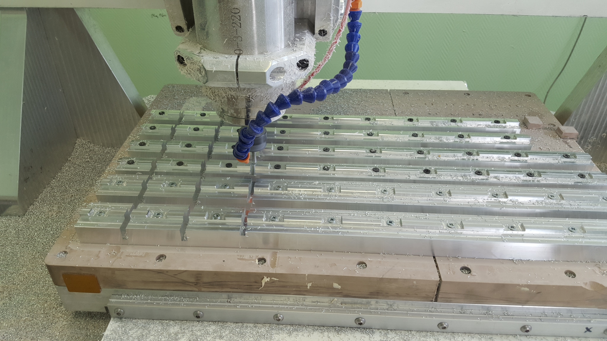

Смола эпоксидная вк9 либо есть двухкомпонентный клей 3м Scotch-Weld дорогой но дюраль держит адски. Если по всей площади профили им склеить то хз какой адской силой из можно разорвать не погнув сами профили.
Re: фрезерок по люминю 800х400х170 из профиля
Начал распил.
20160701_113500.jpg (3687 просмотров) <a class='original' href='./download/file.php?id=83755&mode=view' target=_blank>Загрузить оригинал (792.68 КБ)</a>
Вобщем вроде спас проставки. Распилил и пыльнул базу. Теперь разгибается усилием руки легко. Паралельность в пределах 2х соток по штангелю. Сниму заусенцы проверю микрометром по точней.
