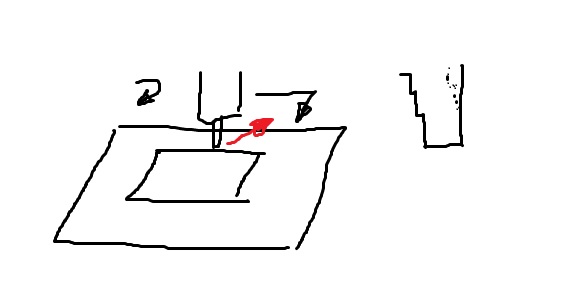

Фрезеруете сразу на всю глубину или в несколько проходов? и какое фрезерование - встречное или попутное? Если попутное, то попробуйте на встречном.
Re: Box-1 самодельный ЧПУ станок v2.0 по дереву380х480х180 R
По 0,5 мм за проход снимает станок в данном случае. 1000мм в минуту.
Фрезерование, как по умолчанию выдал арткам. Не обратил внимания.

Раз в несколько проходов то скорее всего у вас попутное фрезерование (движение идет по часовой стрелке для обработки внешней поверхности). На глаз может быть незаметно, но каждый проход кроме съема положенных 0.5мм срезает еще на внешнем контуре немного (куда уводит фрезу). На картинке я постарался показать как это происходит. соответственно на первом резе вы будете иметь минимальный внешний размер, а снизу максимальный. Также будут видны ступеньки (особенно хорошо видно на оргстекле или других ровных материалах).

nevkon писал(а):аз в несколько проходов то скорее всего у вас попутное фрезерование (движение идет по часовой стрелке для обработки внешней поверхности). На глаз может быть незаметно, но каждый проход кроме съема положенных 0.5мм срезает еще на внешнем контуре немного (куда уводит фрезу). На картинке я постарался показать как это происходит. соответственно на первом резе вы будете иметь минимальный внешний размер, а снизу максимальный. Также будут видны ступеньки (особенно хорошо видно на оргстекле или других ровных материалах).
Можно и на ТЫ общаться.
Вспомнил, что по часовой всё фрезеровалось.
Попробовать встречное?
Вот эти нюансы ещё не освоил. ( и фреза однозаходная ).

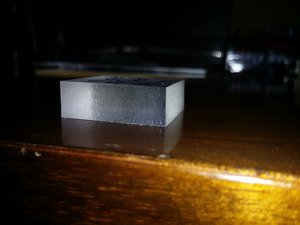

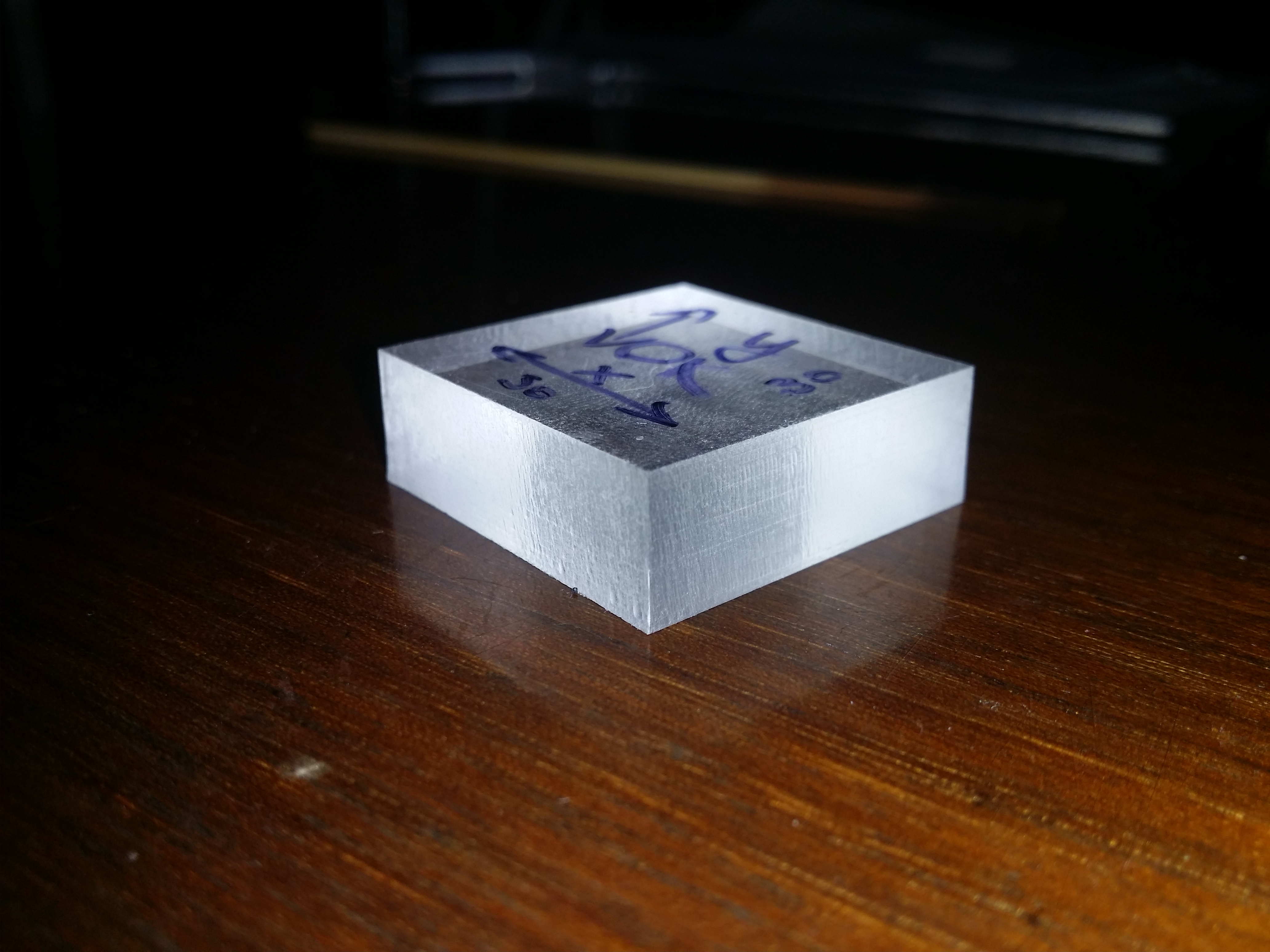

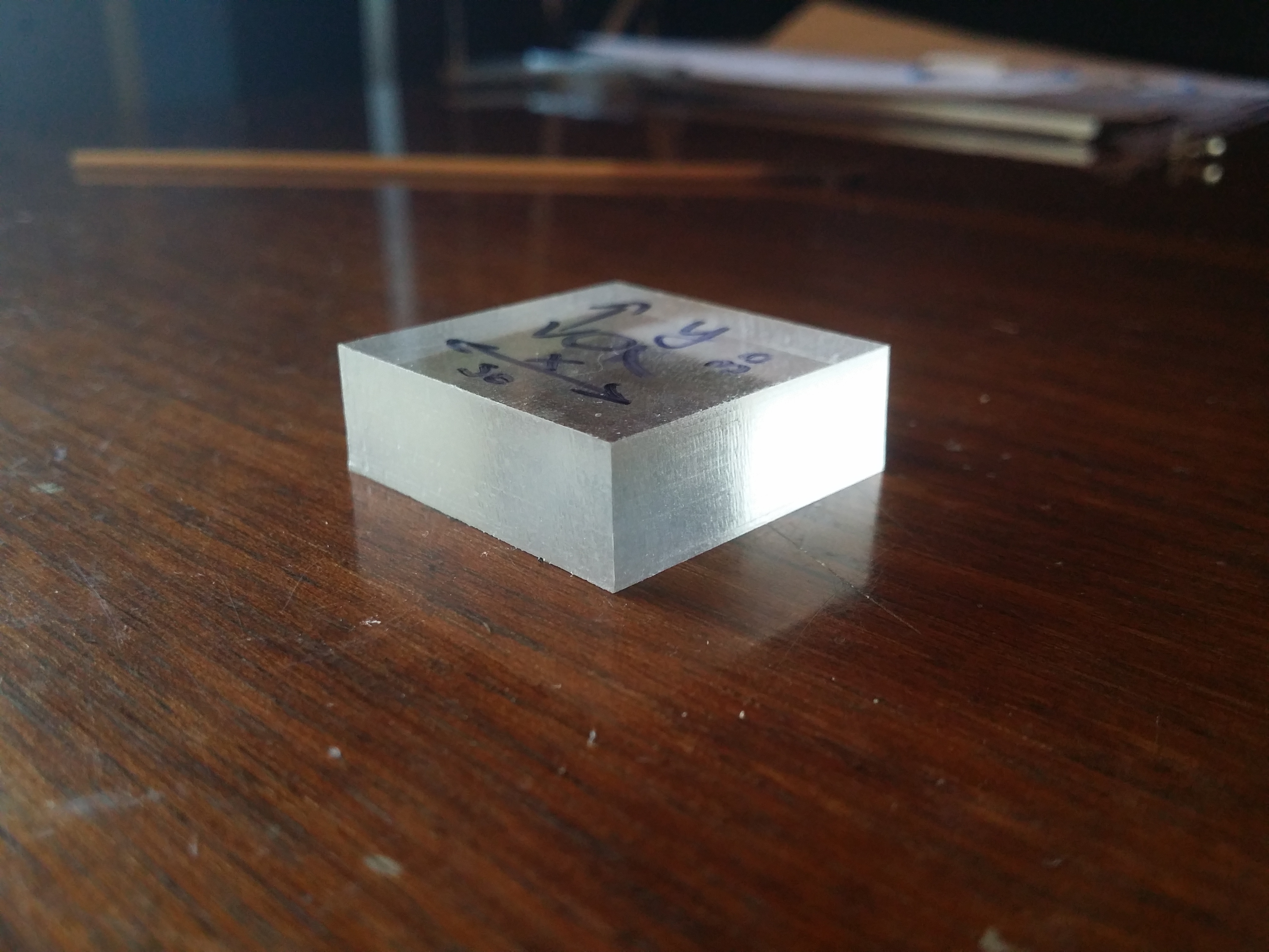

Максимально возможное сближение, что мог сделать калибровочной детали.
20160908_142057.jpg (3276 просмотров) <a class='original' href='./download/file.php?id=89596&mode=view' target=_blank>Загрузить оригинал (3.1 МБ)</a>
Со "вспышкой"
20160908_145617.jpg (3256 просмотров) <a class='original' href='./download/file.php?id=89602&mode=view' target=_blank>Загрузить оригинал (2.41 МБ)</a>
20160908_154109.jpg (3249 просмотров) <a class='original' href='./download/file.php?id=89603&mode=view' target=_blank>Загрузить оригинал (2.1 МБ)</a>
Ну и благодарю за разъяснение.

Попробуйте встречное (против часовой). При этом у делали поверхность должна быть чище, но следует учитывать что фреза будет стремиться уйти вглубь детали и размер может быть занижен.
nevkon писал(а):Попробуйте встречное (против часовой). При этом у делали поверхность должна быть чище, но следует учитывать что фреза будет стремиться уйти вглубь детали и размер может быть занижен.
Если я правильно понял, то вовнутрь детали.(а до этого в наружу было, относительно контура)
И получаем грубо тоже, только зеркально, если смотреть на это всё от края - контура.
То примерно должно получится так же, но на оборот. Как бы вверху будет 29,75 * 29,75 мм а внизу у основания 29,5 * 29,5 мм, но так как по идее фреза параллельна боковым граням, то уход во внутрь будет снимать и вершину, что в итоге должно дать параллельные грани? (размеры я теоретически привел, я так легче воспринимаю)

Нет, все дело что при встречном направлении у вас будет верх подрезаться и размер должен получиться одинаковый что сверху что снизу (разницу видно будет скорее всего на уровне соток уже). Собственно можно замерить полученное отверстие уже вырезанной детальки.
зы Не дочитал до конца, все верно понял.
nevkon писал(а):у вас будет верх подрезаться и размер должен получиться одинаковый что сверху что снизу
xenon-alien писал(а):Как бы вверху будет 29,75 * 29,75 мм а внизу у основания 29,5 * 29,5 мм, но так как по идее фреза параллельна боковым граням, то уход во внутрь будет снимать и вершину
Значит правильно понял. (может не правильно объяснил)

Пока что речь не идет о чистоте обработки. А что бы пирамиды и конусы не получались.
Я заметил, что если стружка остается в канавке траектории, то получаются "вмятины" на поверхности обработки из-за удара фрезы об стружку и отскакивает на поверхность. (на фотографиях выше видно)
