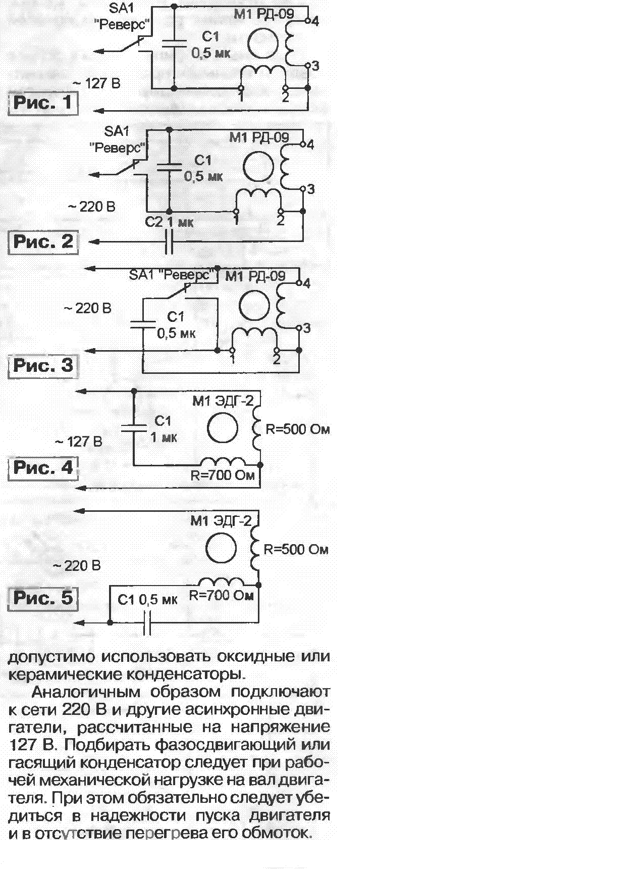

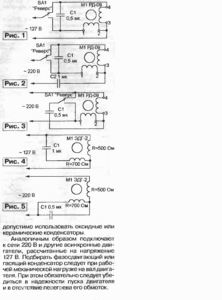

А двигатель рд9 по какой схеме подключал?
Схемы включения РД-09%2C ЭДГ-2 ч1.gif (3288 просмотров) <a class='original' href='./download/file.php?id=60825&mode=view' target=_blank>Загрузить оригинал (198.93 КБ)</a>
Схемы включения РД-09 ЭДГ-2 ч2.gif (3288 просмотров) <a class='original' href='./download/file.php?id=60826&mode=view' target=_blank>Загрузить оригинал (103.09 КБ)</a>
