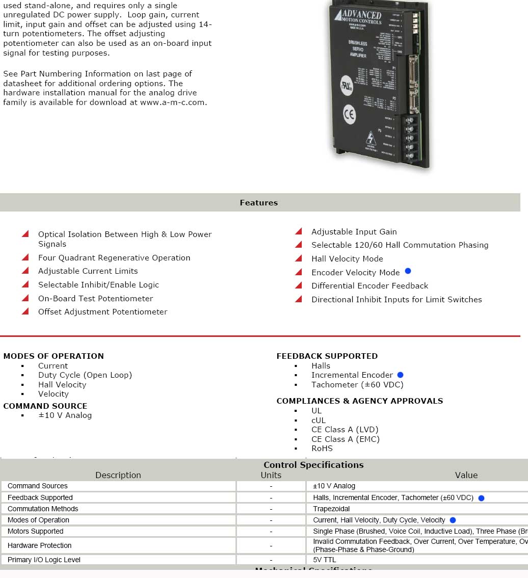

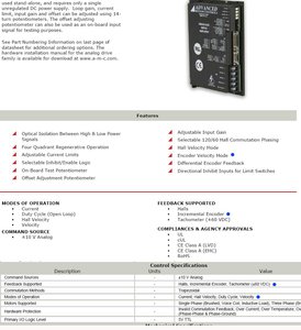

как понять эти моменты в мануале Advanced motion?
Варианты обратной связи по принципу "или-или" либо и то и другое?
Mode of operation это что? как в цифровых сервоприводах контроль по скорости и по позиции/моменту?
и в режиме Encoder Velocity Mode холлы вообще не нужны?

тут в беседе со специалистом проскочил тезис, который меня несколько огорошил - аналоговые усилители не работают в принципе без холлов. то есть вообще никакие. тем самым отпадают все недорогие и удобные AMC и прочие. пока я переваривал эту информацию пришел ответ из службы поддержки АМС, подтвердивший мои опасения:
Dear Alex,
B30A40 doesn't work without Hall signals, unfortunately. If you have incremental encoder signals only, you need a digital drive, e.g. DPRANIE-030A400. Please see the data sheet attached.
When no Halls are present, the drive will have the motor shaft "jerked" at every power ON cycle to determine the correct commutation parameters. The result is almost as accurate as with Halls, but if some friction prevents the shaft from moving freely, the process may end with false result.

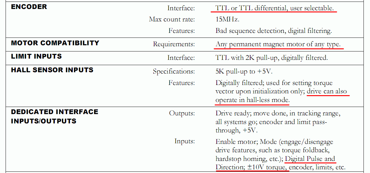

Hanter писал(а):Текники и 1000-ой и 1500-ой серии работают как со степ-диром, так и с +-10в
у 1000-го TeKnic +-10В что-то не вижу в описании. А "any permagnet motor" включает в себя ac serco brushless motor?

Выслежвая 3100-й Текник на ebay попутно копался на сайте Dinomotion и случайно нашел еще одно решение для своего мотора. SnapAmp оказывается, тоже поддерживает hall-less mode. правда цена совсем не православная - $399 и подразумевает наличие кфлопа, но тоем не менее какое-никакие это решение. и если в конфигурации, скажем, кфлоп так и так будет то почему бы и нет. Надо только придумать как второй канал SnapAmp тогда задействовать чтобы за такие деньги не пропадал попусту.

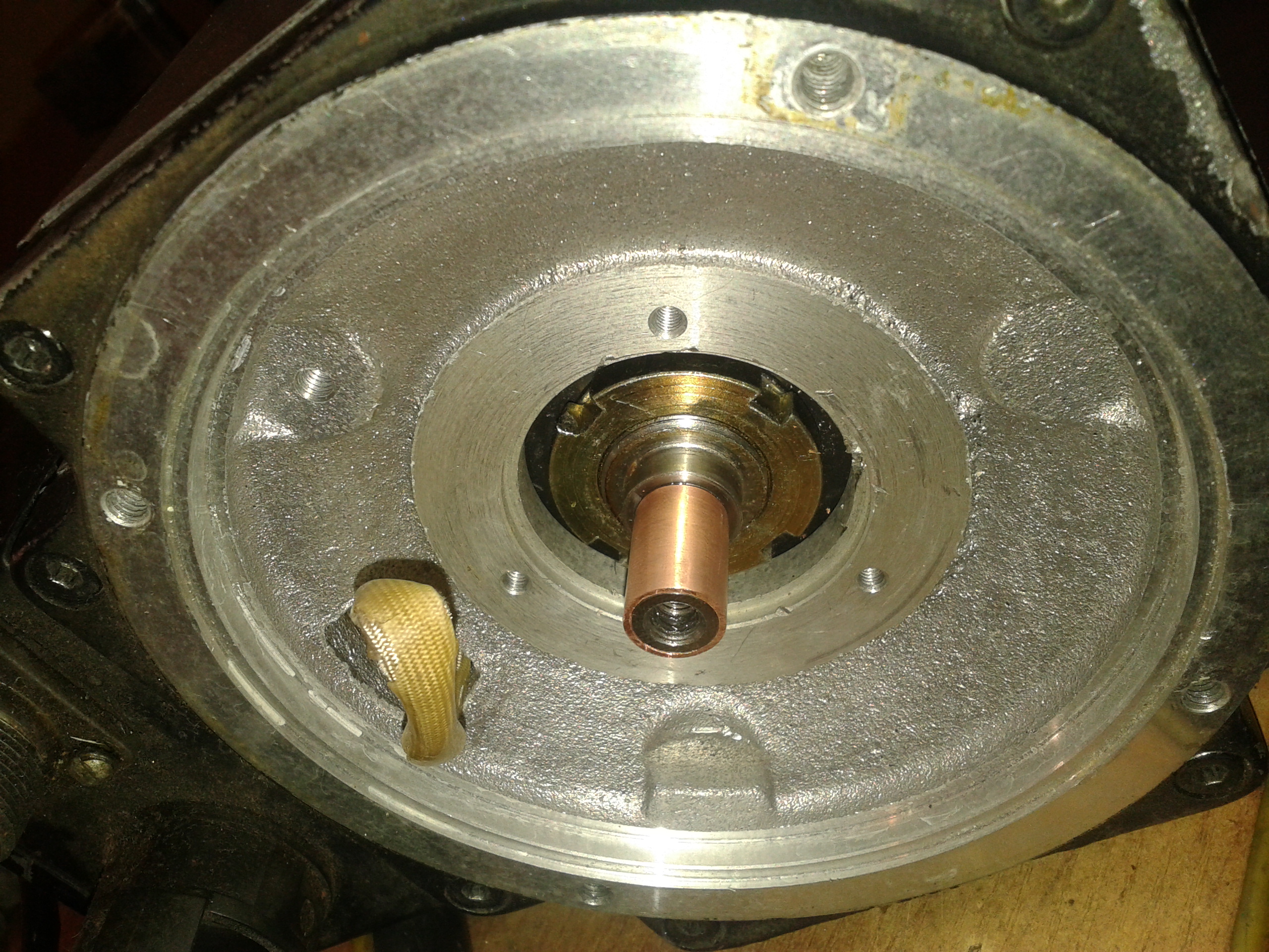

Энкодер приехал, все руки не дойдут приделать (нужно теперь обратно нарастить вал мотора (думал, энкодер будет на 8мм, а в итоге купил на 9,525мм)

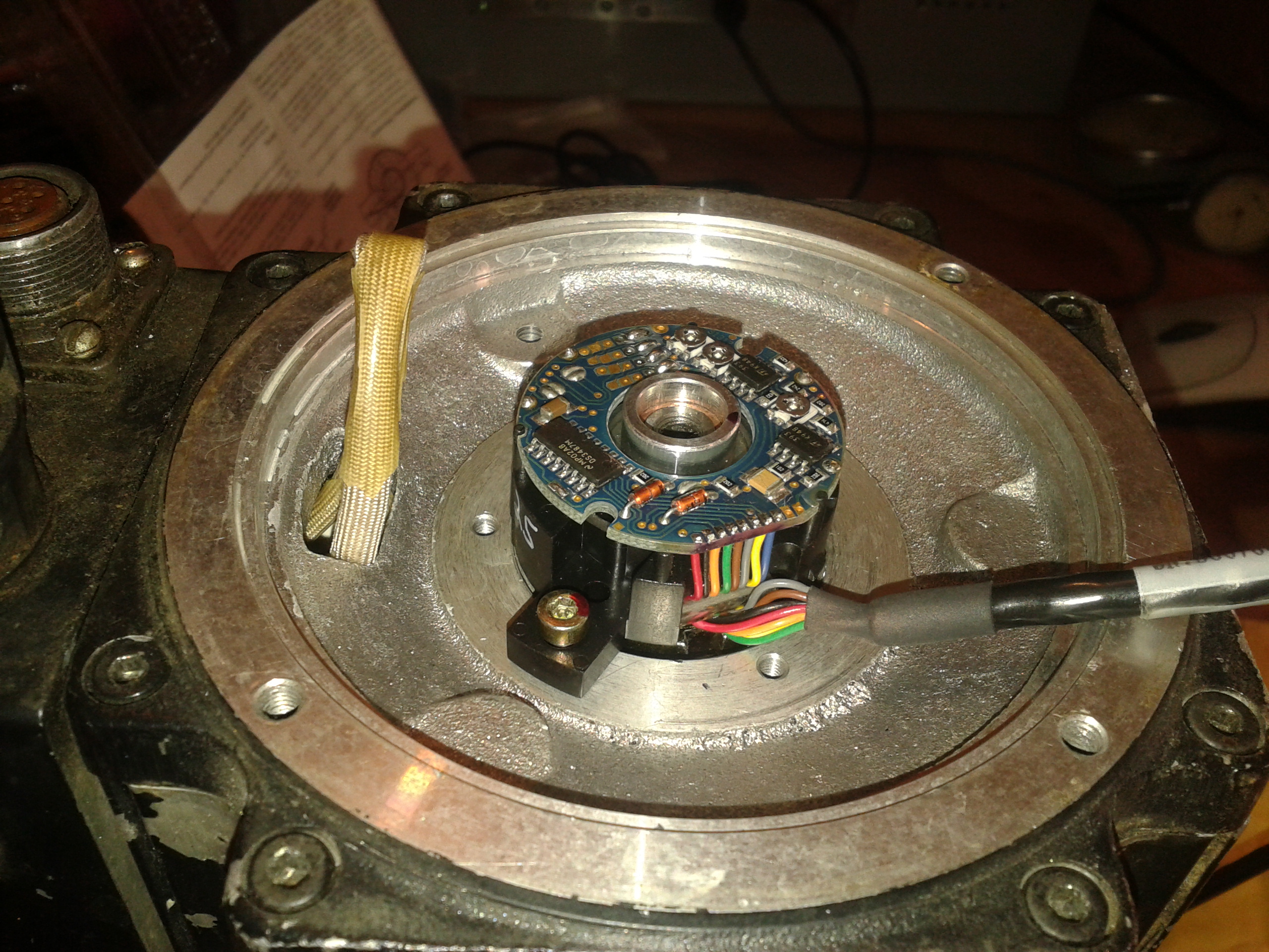

нашлось время немного позаниматься мотором. все сильно затянулось т.к. потребность в нем в данный момент небольшая. заказал втулку чтобы исправить диаметр вала и ее изготовление затянулось на неопределенный срок (якобы для точного размера нужна круглая шлифовка и т.п.). в итоге плюнул и сам на фрезере вырезал и подогнал все за полчаса. посадка на вал внатяг, энкодер на скользящей посадке. попутно определился с усилителем. высиживаю на ebay 2 модели: Teknic 3100 или AMC DR100ee15a40
Фото-0835.jpg (3679 просмотров) <a class='original' href='./download/file.php?id=90483&mode=view' target=_blank>Загрузить оригинал (1.87 МБ)</a>
Фото-0836.jpg (3679 просмотров) <a class='original' href='./download/file.php?id=90484&mode=view' target=_blank>Загрузить оригинал (1.69 МБ)</a>
