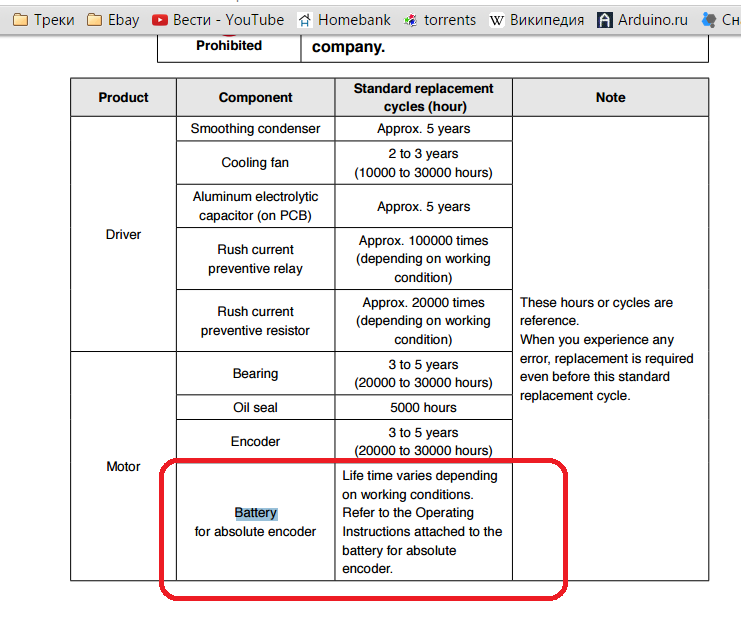

По твоей сцылке у меня в мануале ничего нельзя выделить и в переводчик засунуть. В мануале видел батарейку
Re: 5-ти осевой с подвижным столом 1500х1500х600

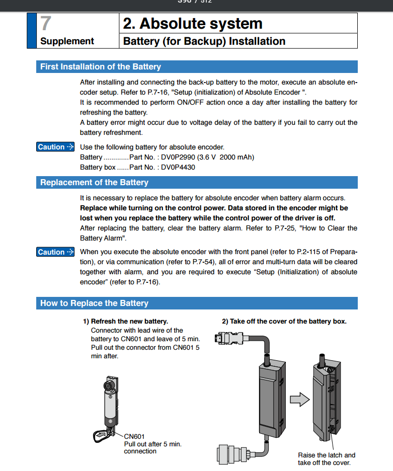

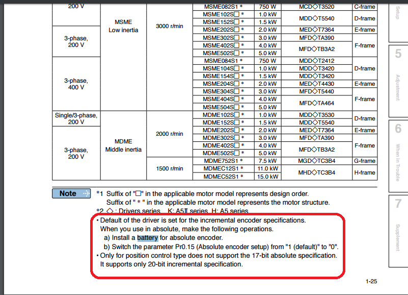

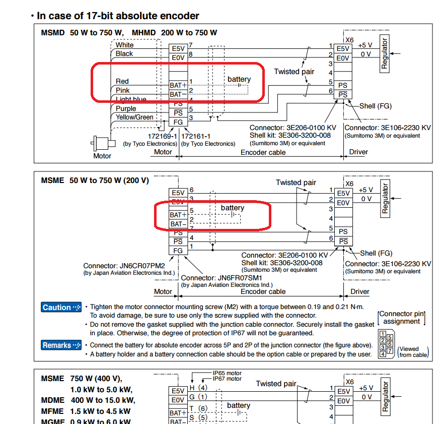

Для использования абсолютного энкоедра:
1. нужно убедиться что он поддерживается мотором
2. нужно в параметрах задать что использовать абсолютник
3. воткнуть батарейку (похоже она втыкается в кабель)
01.png (4395 просмотров) <a class='original' href='./download/file.php?id=69318&mode=view' target=_blank>Загрузить оригинал (77.83 КБ)</a>
02.png (4395 просмотров) <a class='original' href='./download/file.php?id=69319&mode=view' target=_blank>Загрузить оригинал (126.24 КБ)</a>
03.png (4395 просмотров) <a class='original' href='./download/file.php?id=69320&mode=view' target=_blank>Загрузить оригинал (180.98 КБ)</a>
04.png (4395 просмотров) <a class='original' href='./download/file.php?id=69321&mode=view' target=_blank>Загрузить оригинал (142.09 КБ)</a>
Как сделать чтобы серва ехала в ноль - не вижу в мануале

aftaev писал(а):Для использования абсолютного энкоедра:
у двигателя с энкодера выходит только 4 жилы и экран. Возможно что провода для батарейки просто не распаяны? или если их нет, то и некуда их цеплять?
Перечитал мануал, походу у меня 20-ти битный инкрементный энкодер, который не поддерживает использование абсолютного энкодера :cry:
