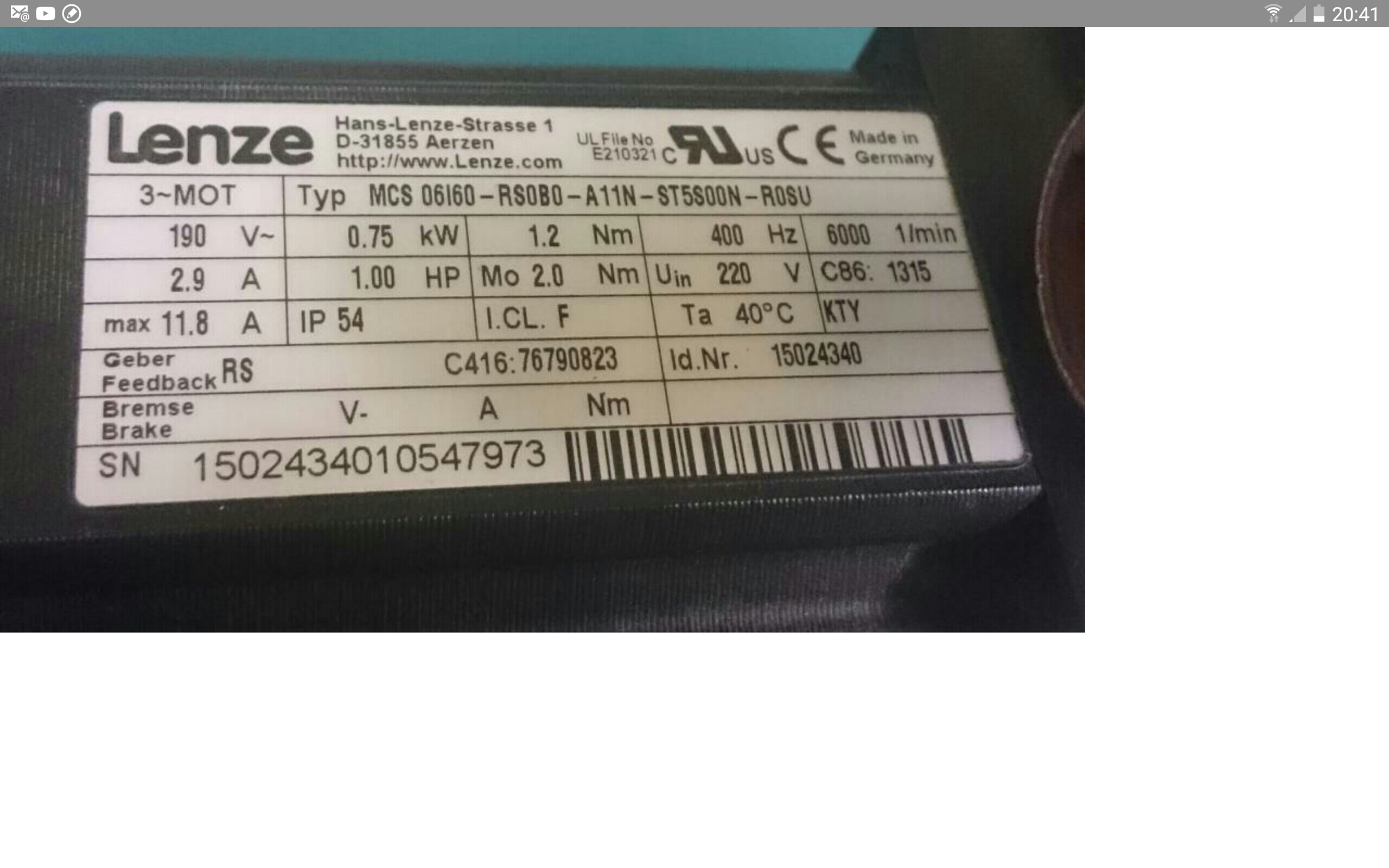

Если это синхронный мотор, то нужен частотник который может крутить такие моторки
себе взял на ручной фрезерок типа такого же моторчика, тоже с резольвером
моторчик лензе на 6000 об , 750вт
частотник лензе 8200

Спасибо за пояснения!
А аакой из параметров частотника говорит о том, что он сможет такой мотор крутить? У меня частотник есть на 1,5кВт delta, где смотреть? :)
Если не секрет, за сколько мотор взял? Что бы понять насколько удачную покупку я совершил :) Можно в ЛС.
А самим резольвером пользуешься? Или просто как шпинделем?
Re: Очередной вопрос по подключению
Звонил в техподдержку лензе и уточнял :)
в том чатотнике моторчик уже забит , так что настройка должна быть не сложная
резольвер некуда там подключать, надо было брать серводрайвер, а это дороже и не нужно
Моторчик 6000 р
частотник 6500р
очень неплохо :)
У дельты вроде с буквой С может крутить синхронные моторы
позвони им и спроси

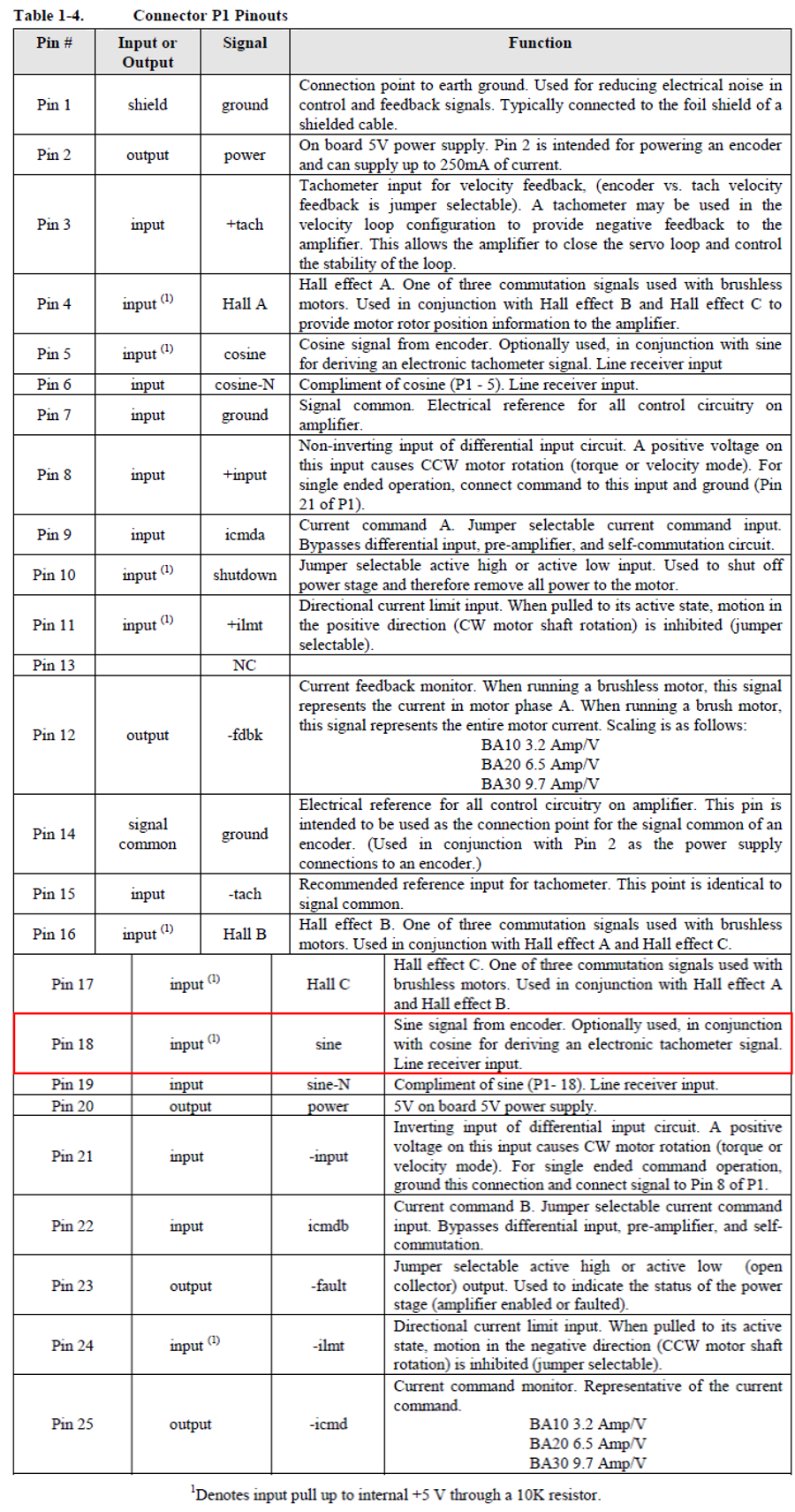

aftaev писал(а):Примерно ему нужно такое
Народ, нашел мануал на это дело. В мануале вижу такое:
123123123.png (2420 просмотров) <a class='original' href='./download/file.php?id=74967&mode=view' target=_blank>Загрузить оригинал (1011.9 КБ)</a>
Означает ли это что, что в принципе, на этот вход можно пожать сигнал с резольвера (он ведь синусоиду выдает)?
