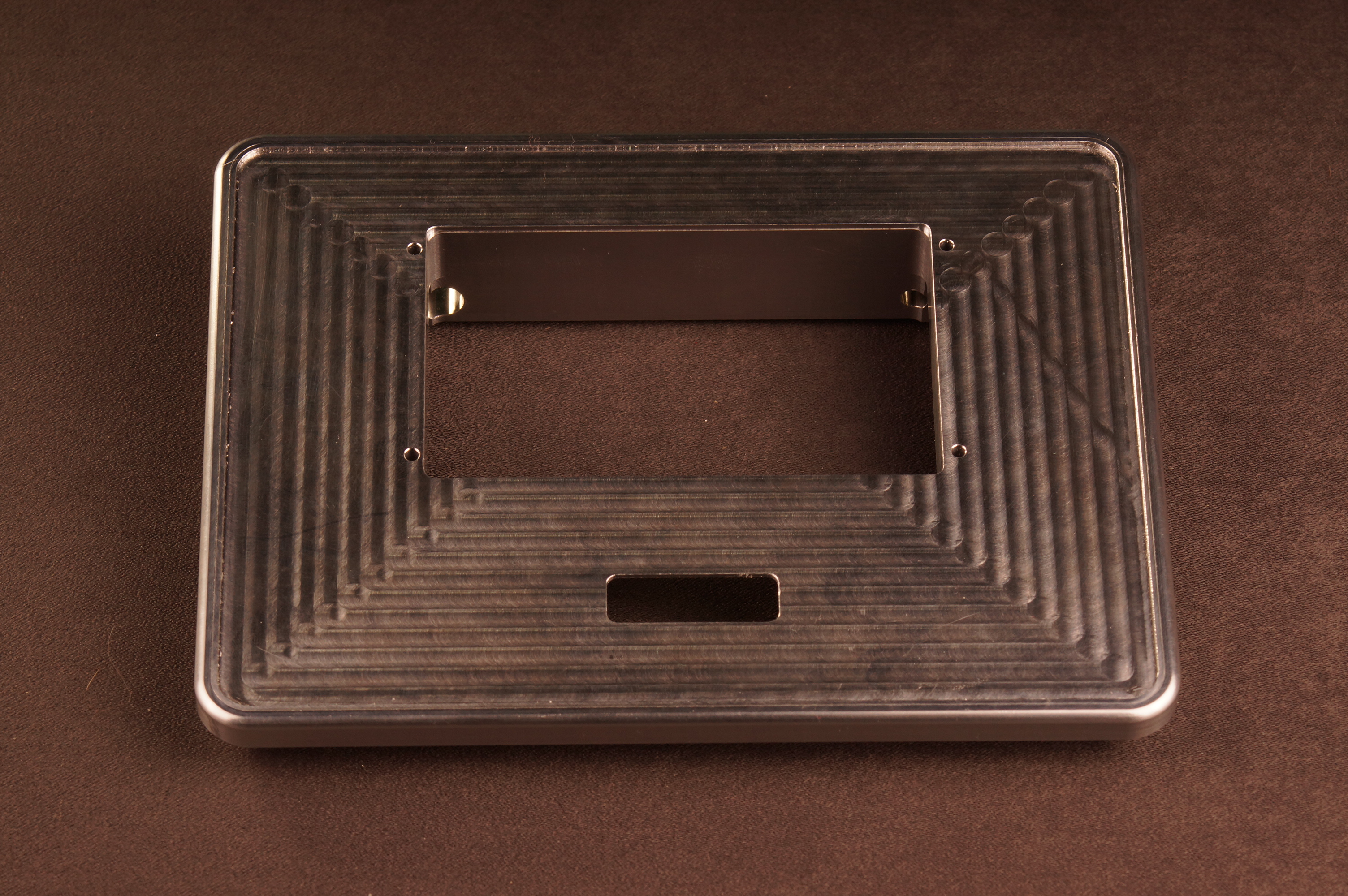

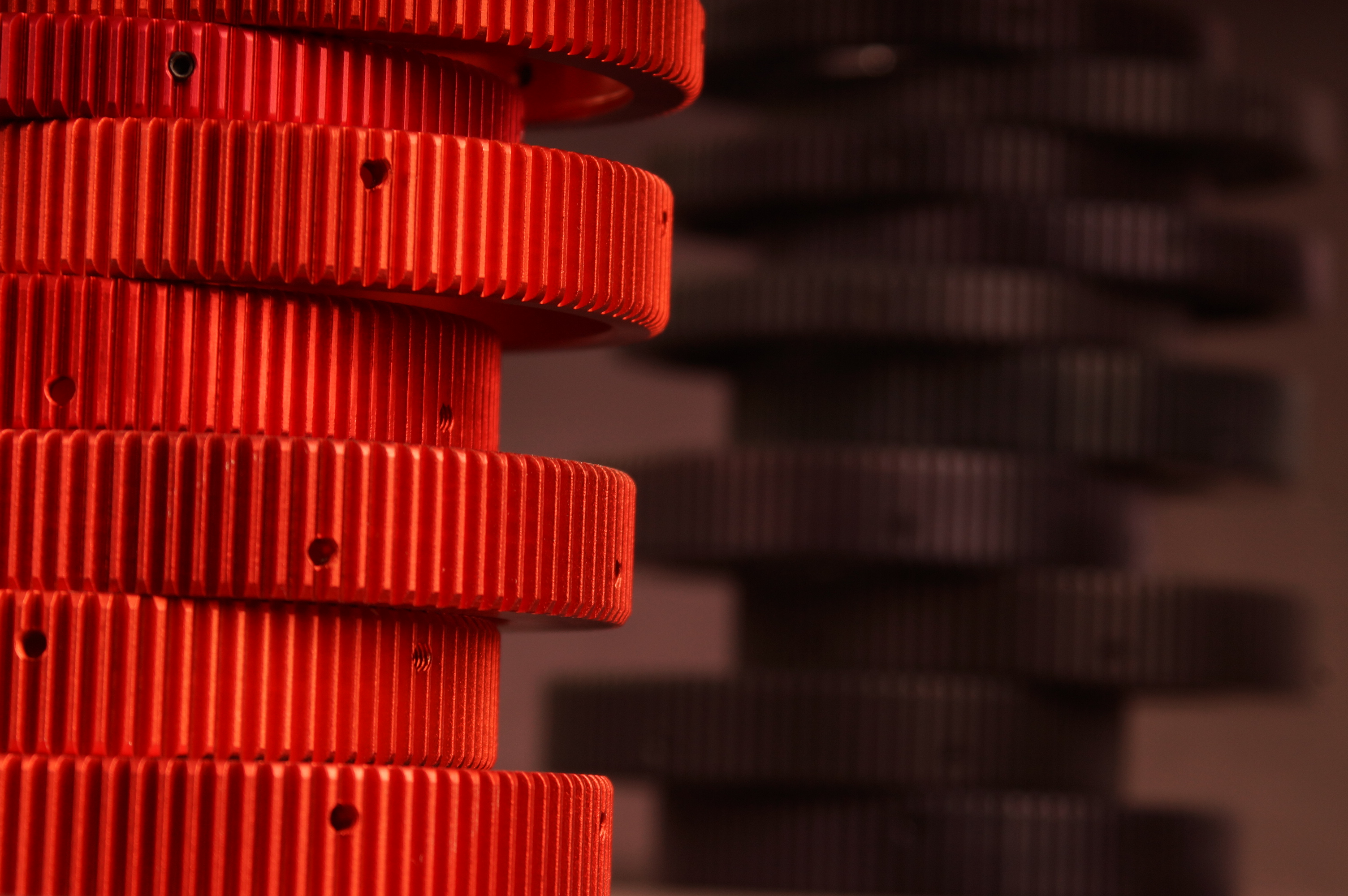

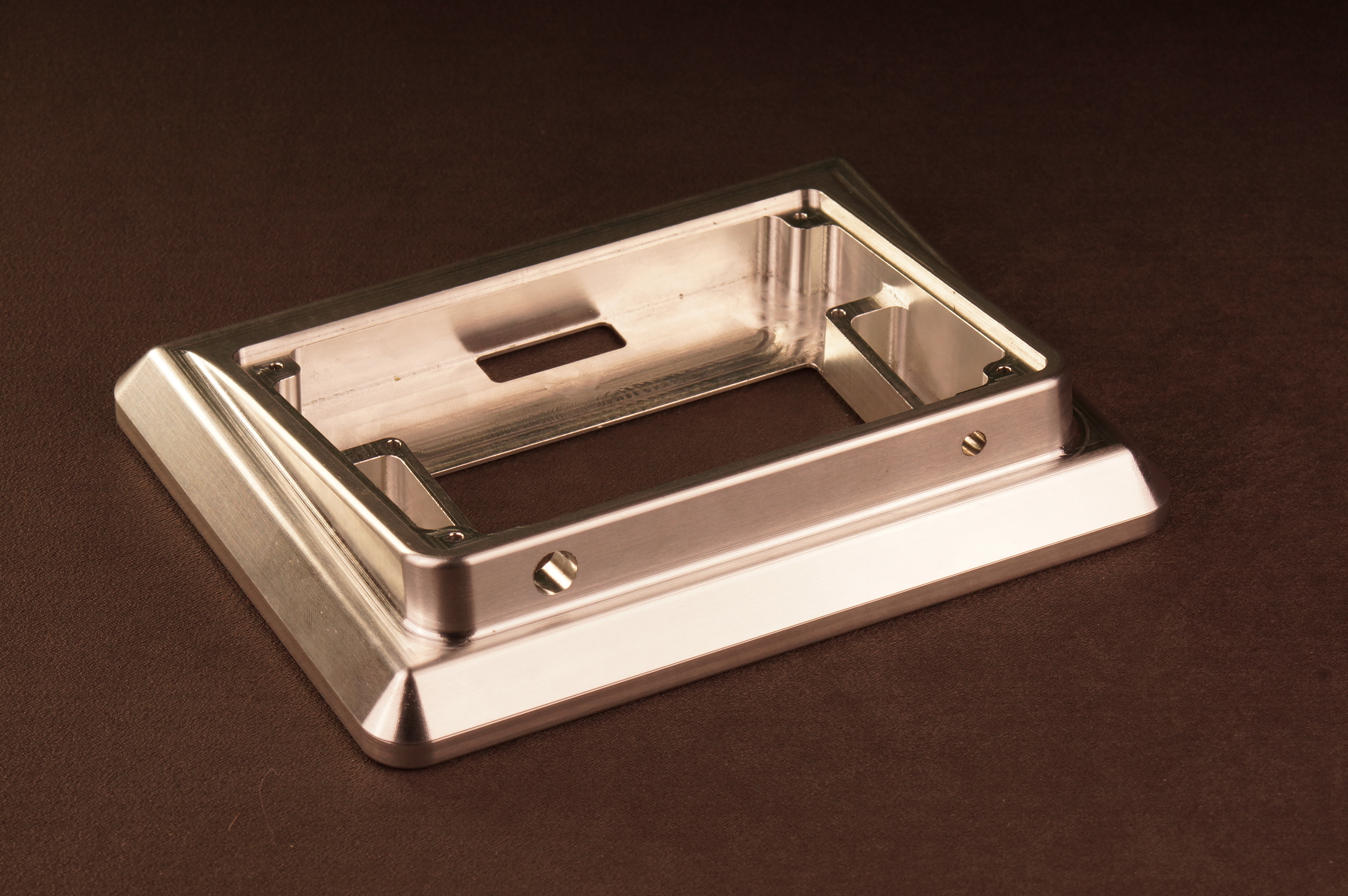

donvictorio писал(а):никогда не понимал любителей из болванки коробки точить. невероятно расточительно.
ну в данной конструкции я слабо представляю себе как сделать из частей. гнуть стенку не вариант. там наверно за вес борятся, ибо ребер налепили там где надо. а вообще посмотрите на авиационные конструкции. там КИМ зачастую процентов 10 бывает. поднимают КИМ применением сложных штамповок, что оправдано только на серии. и ничего ибо цель оправдывает средства. так же само и тут. вырезать, согнуть, сварить и потом пофрезеровать боковые стенки, насверлить кучу отверстий нарезать резьб будет наверно дороже чем пустить в стружку те же пол кг дюраля. с гарантированным результатом кстати
нікому нічого не нав'язую.
Re: Игрушки RAV-Group
Хм.... Мисье может предложить другой вариант ??
donvictorio
Сообщения: 2349
Репутация: 683
Настоящее имя: Виктор
Сообщение donvictorio »
Redmn писал(а):1) в малой серии или тем более штучно это дешевле, быстрее сборной конструкции.
2) герметично
3) нет проблем с анодом (если материал допускает сварку)
4) нет лишних деталей - надежнее
5) это в общем случае красивее.
мозгом то понятно, а сердце жабой давится :))))

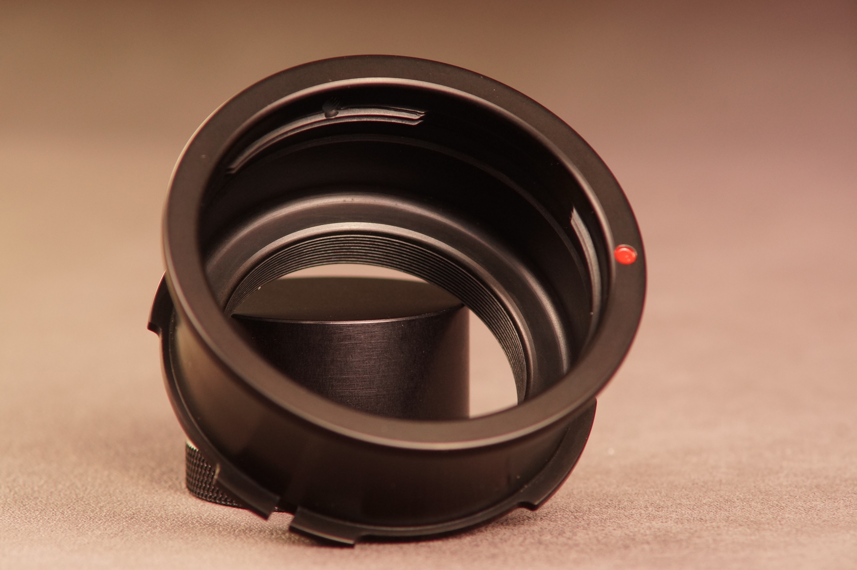

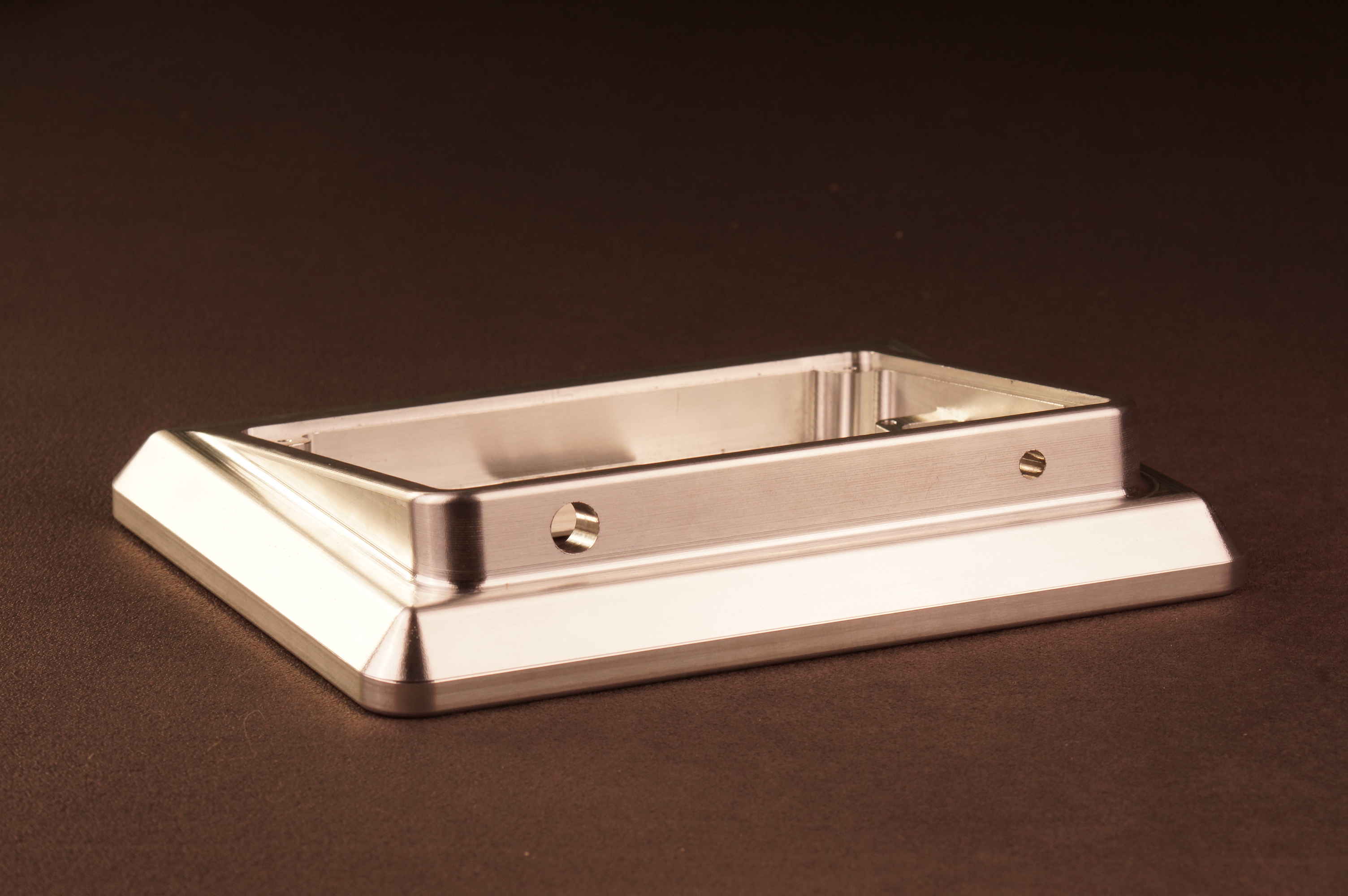

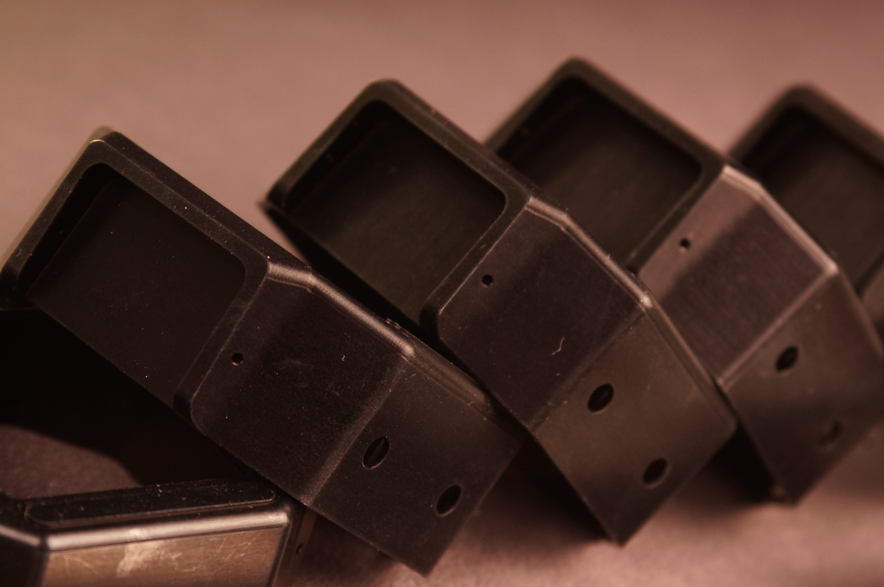

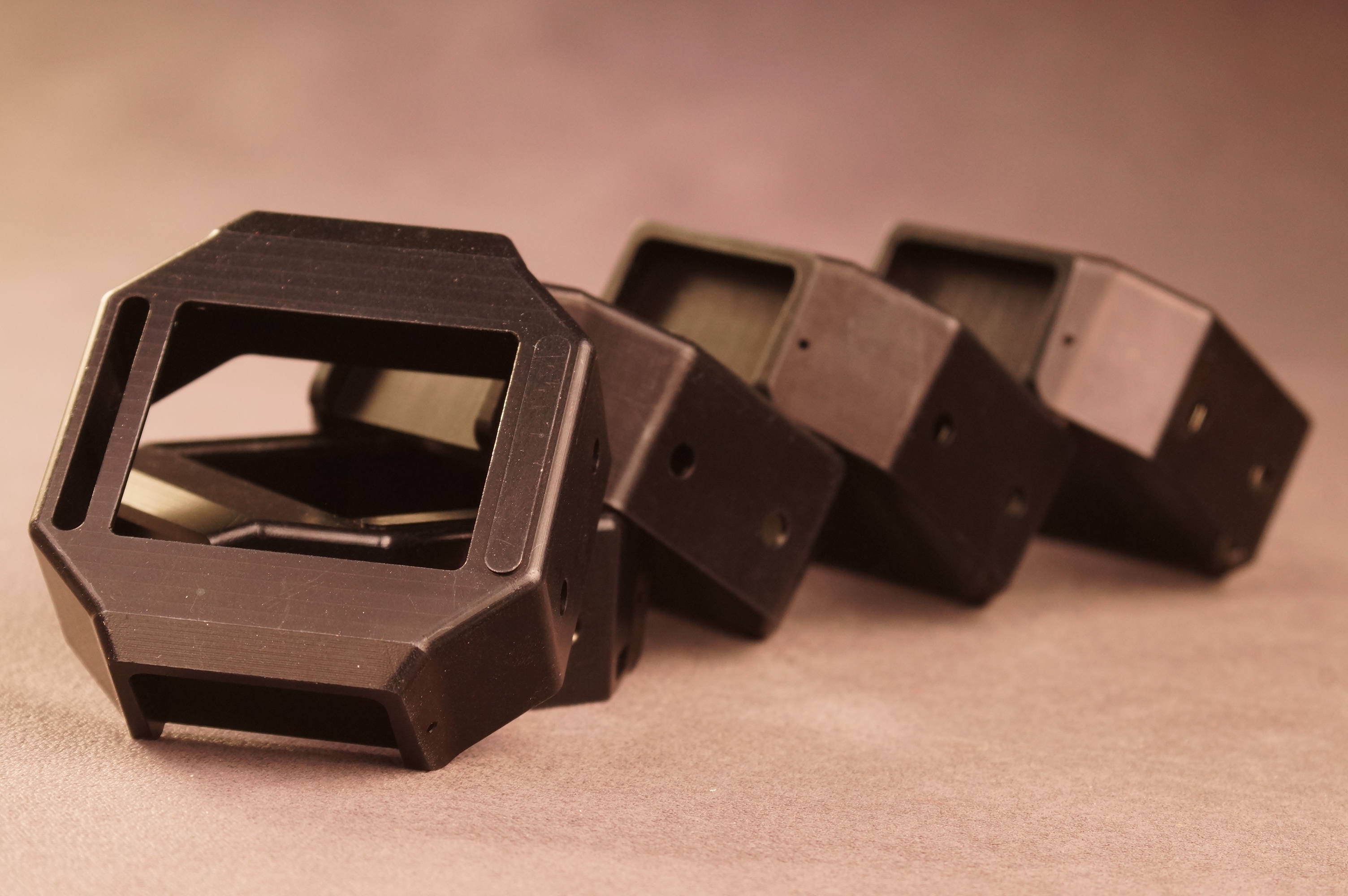

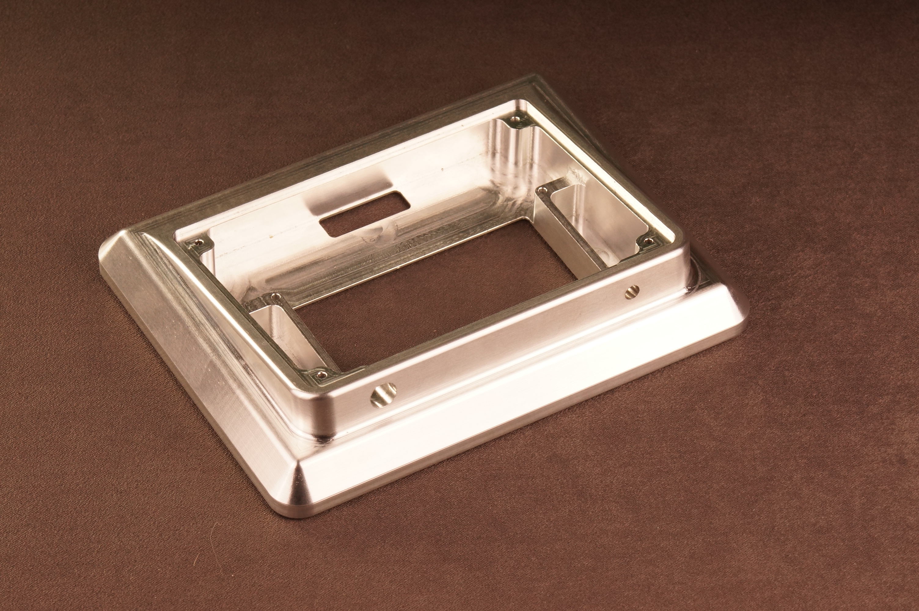

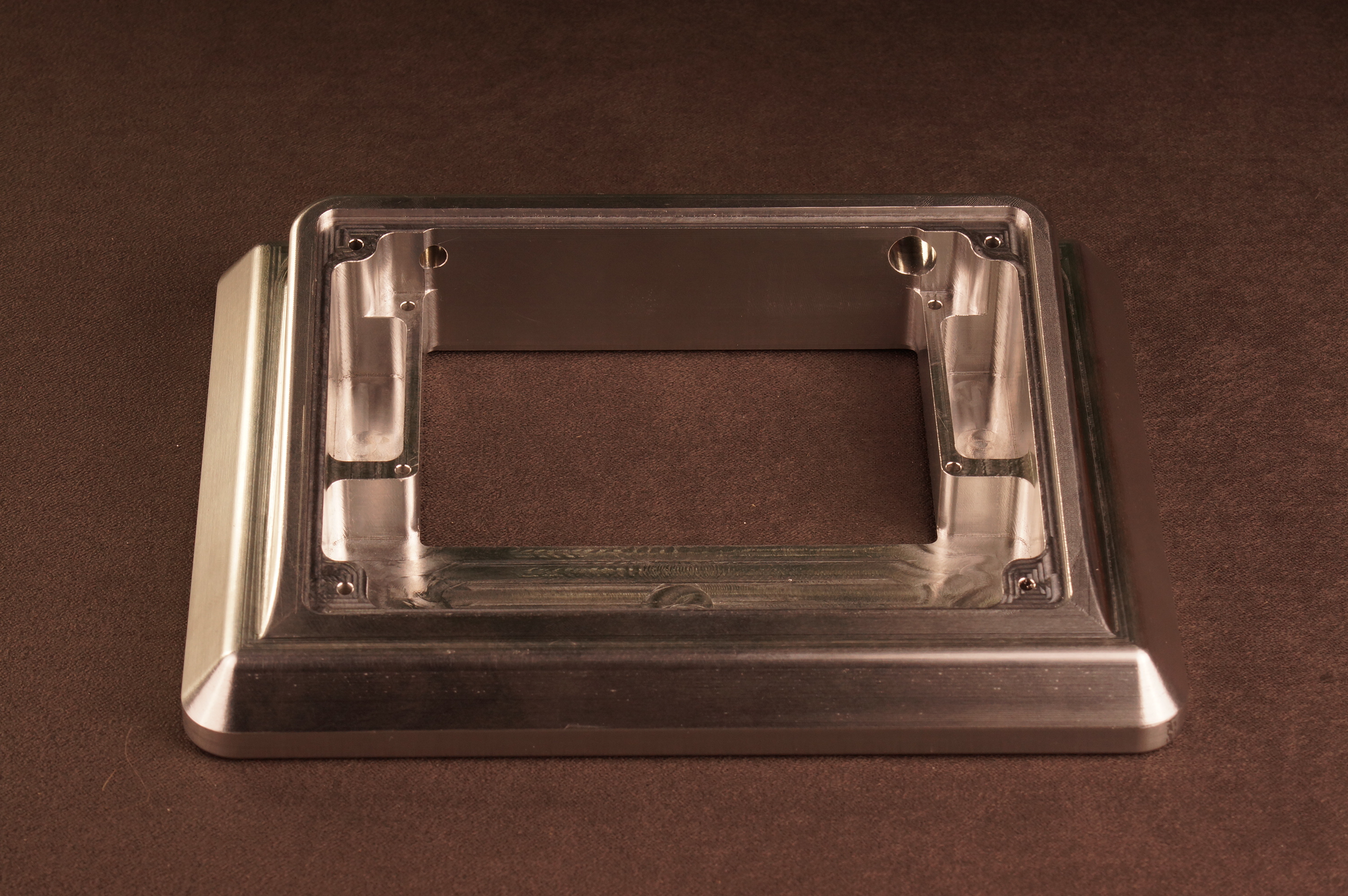

Не особо и хотел браться за заказ ввиду геморройности изделия, назвал цену чтобы клиент отказался. А он возьми и согласись.... :hehehe:
Слава правильным конструкторам!

Makar32
Сообщения: 110
Зарегистрирован: 23 июн 2015, 15:50
Репутация: 47
Настоящее имя: Игорь
Сообщение Makar32 »

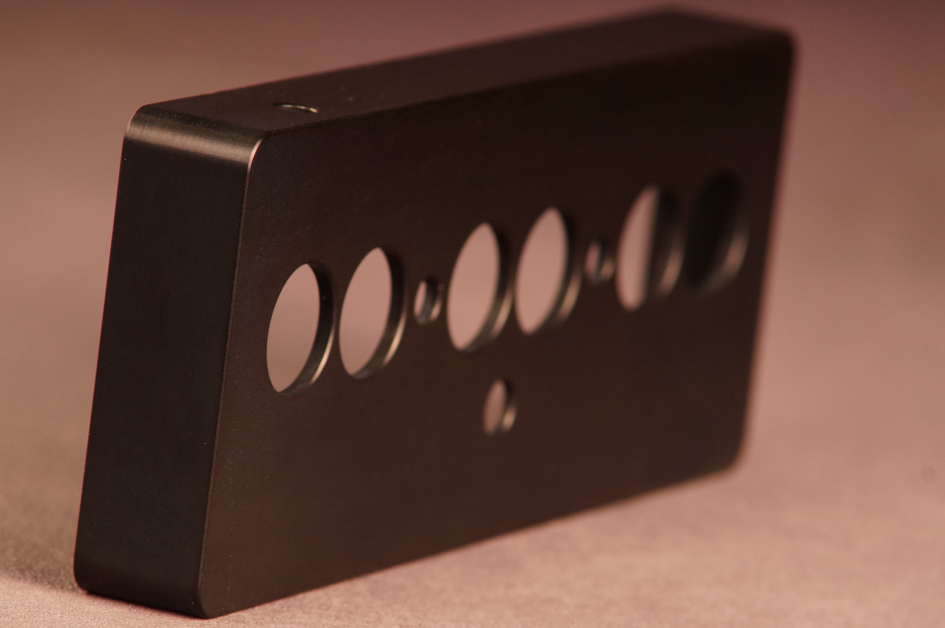

а чем геморная то)) ? и какой тираж был ?
Возможно, тиражом и геморрна, штучная наверно.
Redmn
Сообщения: 851
Репутация: 1207
Настоящее имя: Иван
Откуда: Украина, Запорожье
Сообщение Redmn »

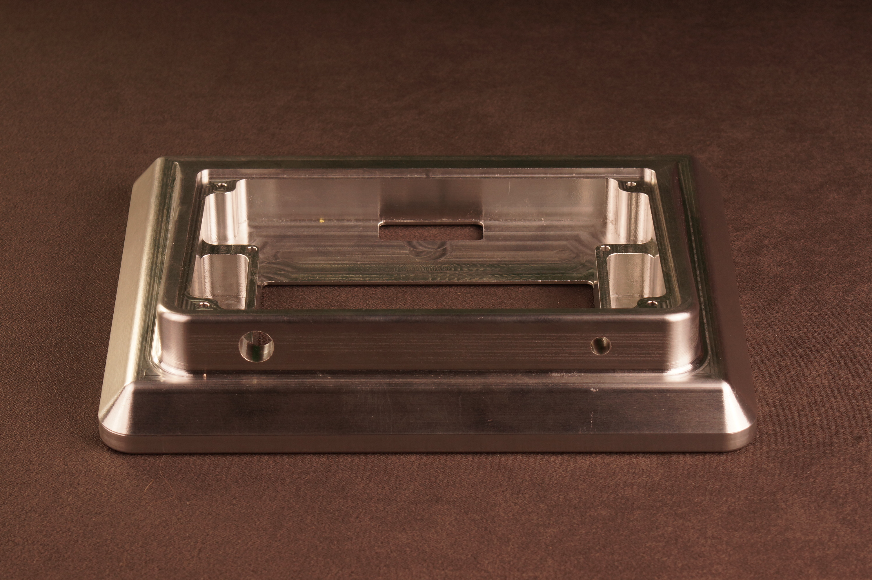

Makar32 писал(а):а чем геморная то)) ? и какой тираж был ?
Гемор:
1) Тираж 1 шт.
2) обработка с 4 установок
3) в одном месте на глубине стенка 1 мм, площадь большая, дрожала как осенний лист, именно там при щадящих режимах сломалась фреза 6!!!! трехзаходная. (тупо из-за вибраций).
4) деталь высокая, радиусы небольшие - фрезы длинные и тонкие,
Makar32
Сообщения: 110
Репутация: 47
Сообщение Makar32 »
ну да ) то что она одна) а так норм деталька;) габарит где-то 180х120

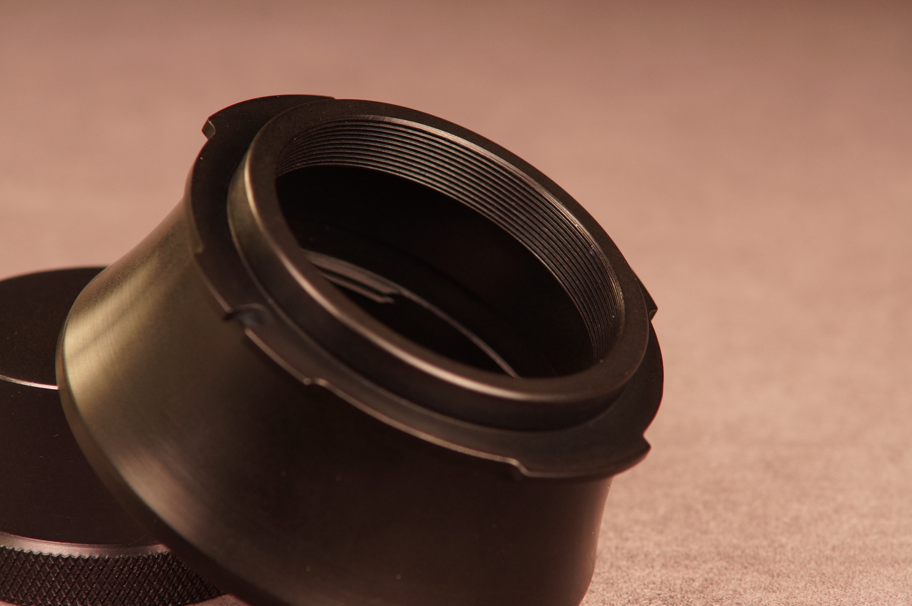

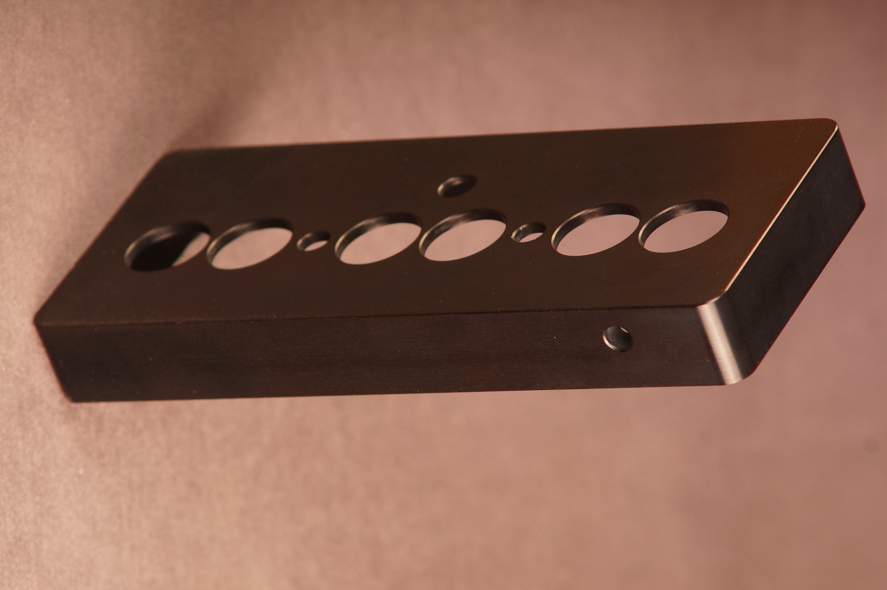

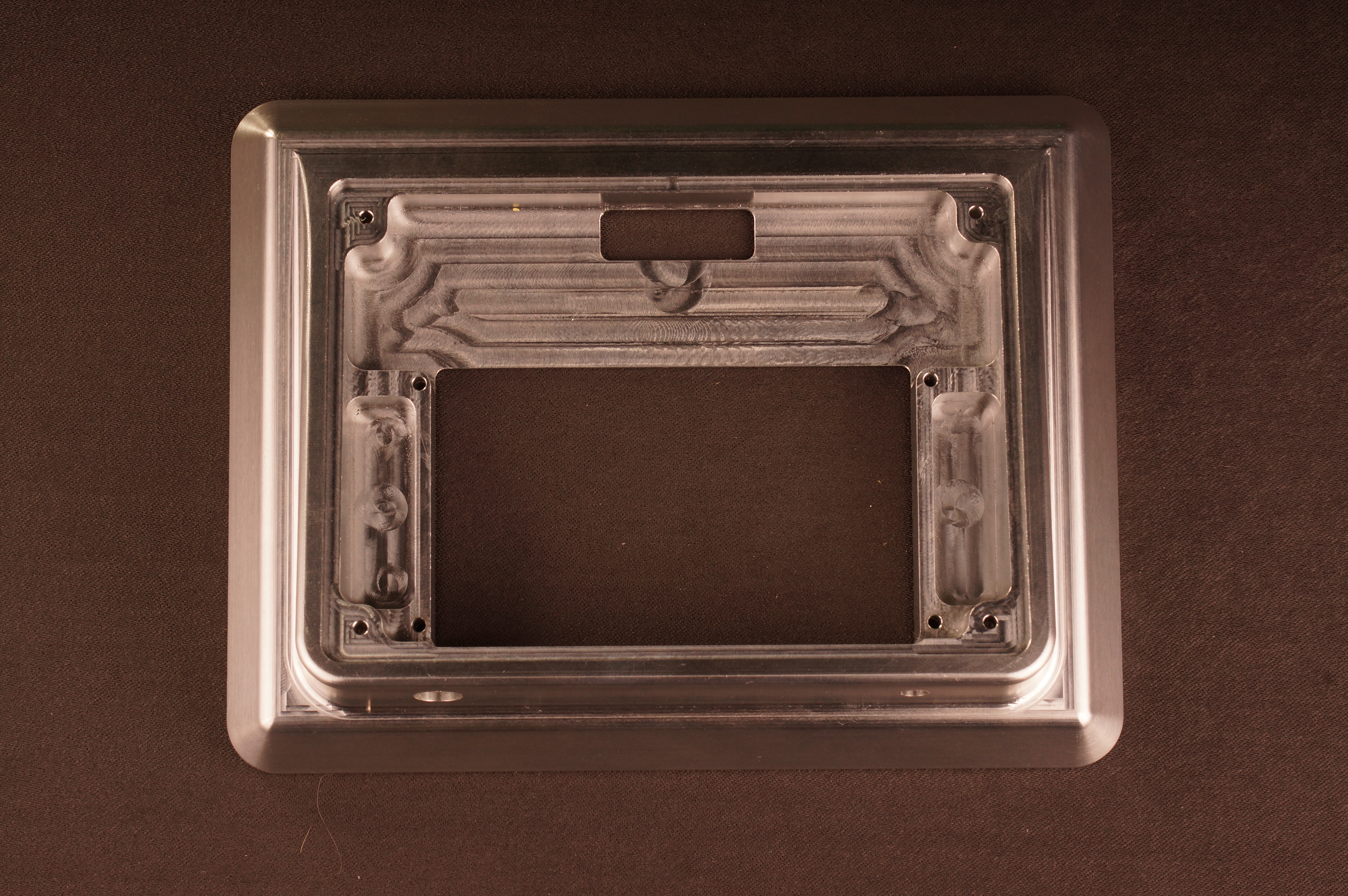

Обновлюсь немного)))))
Это для Дрюненого проекта.

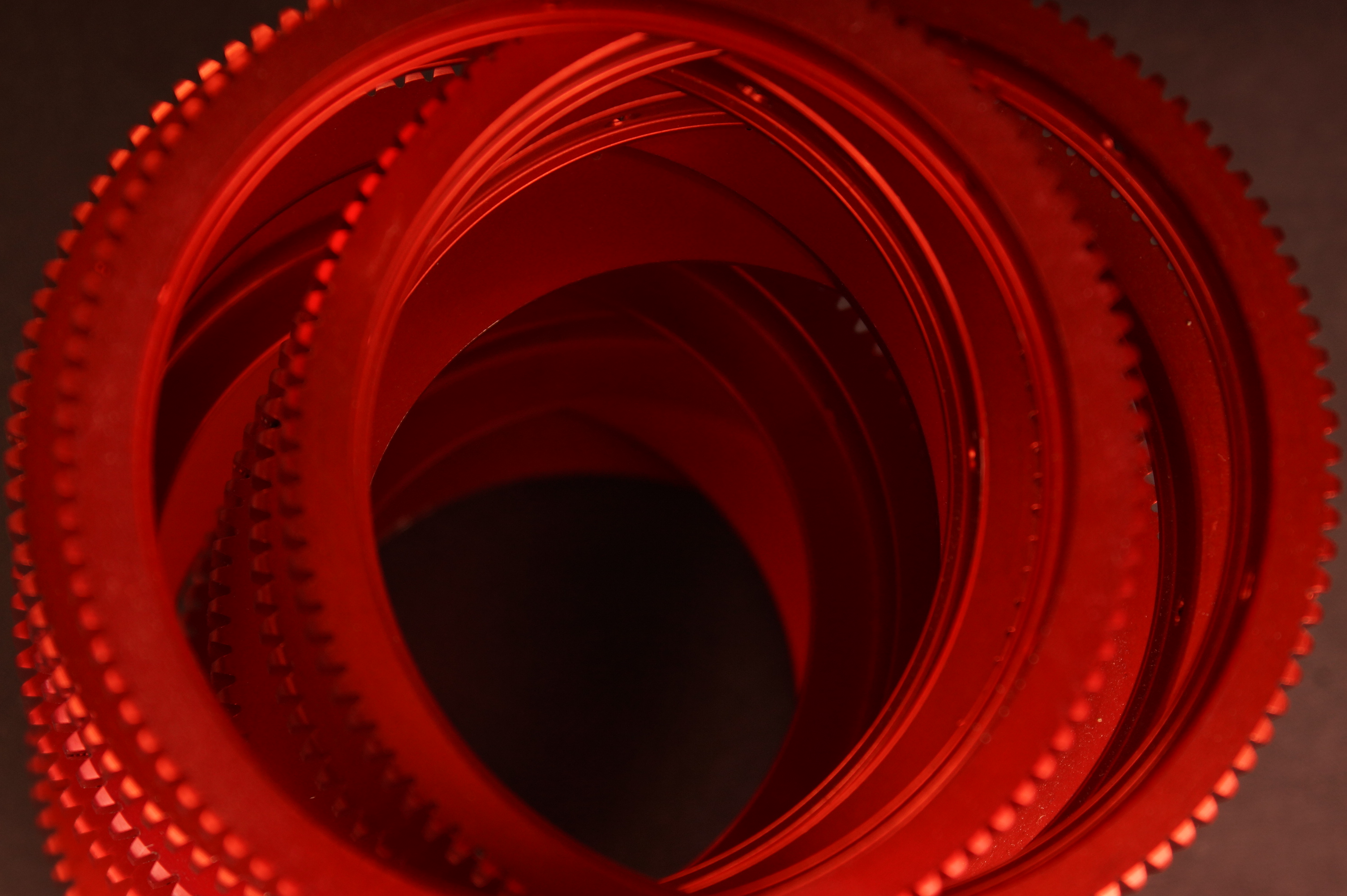

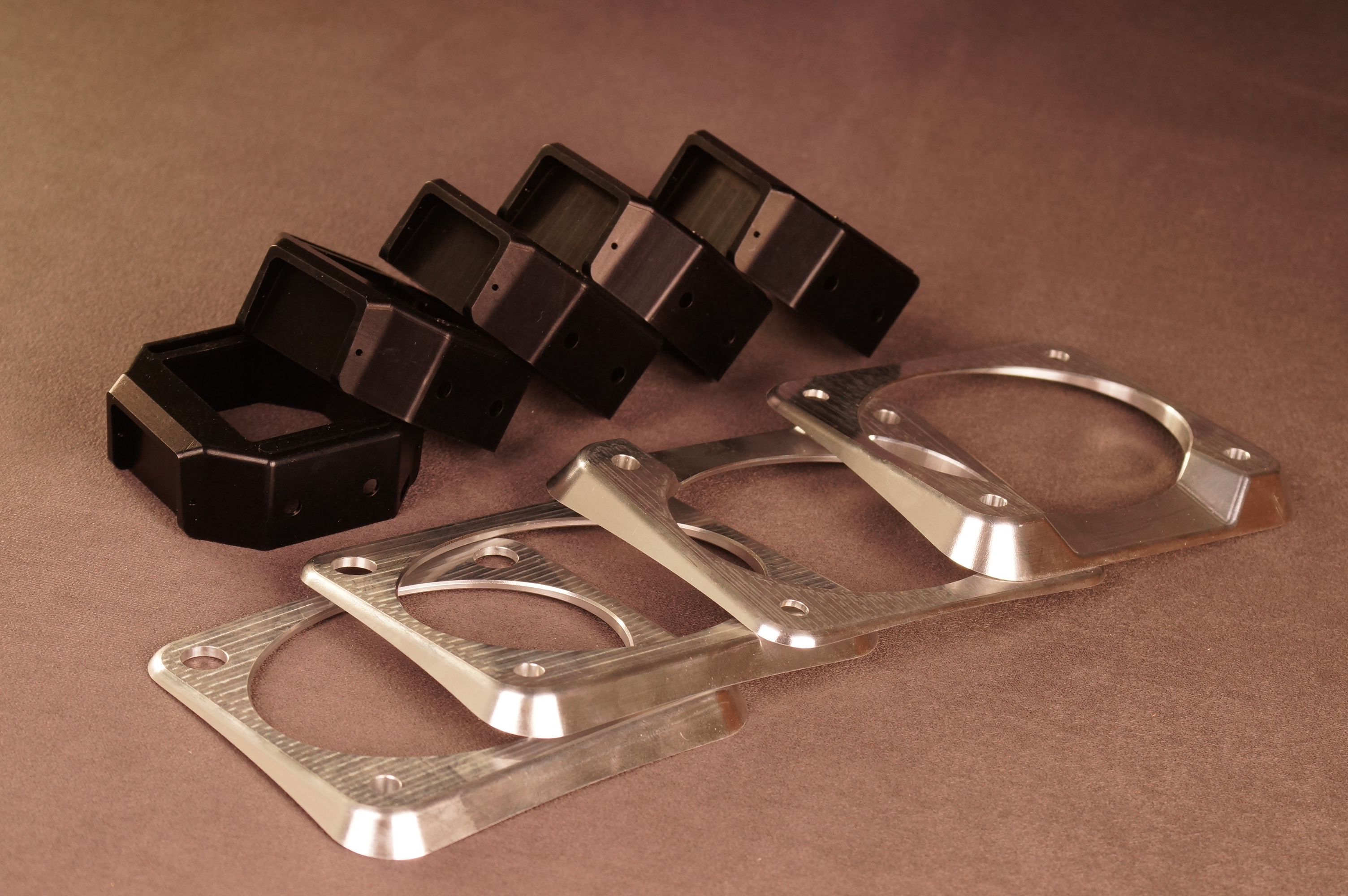

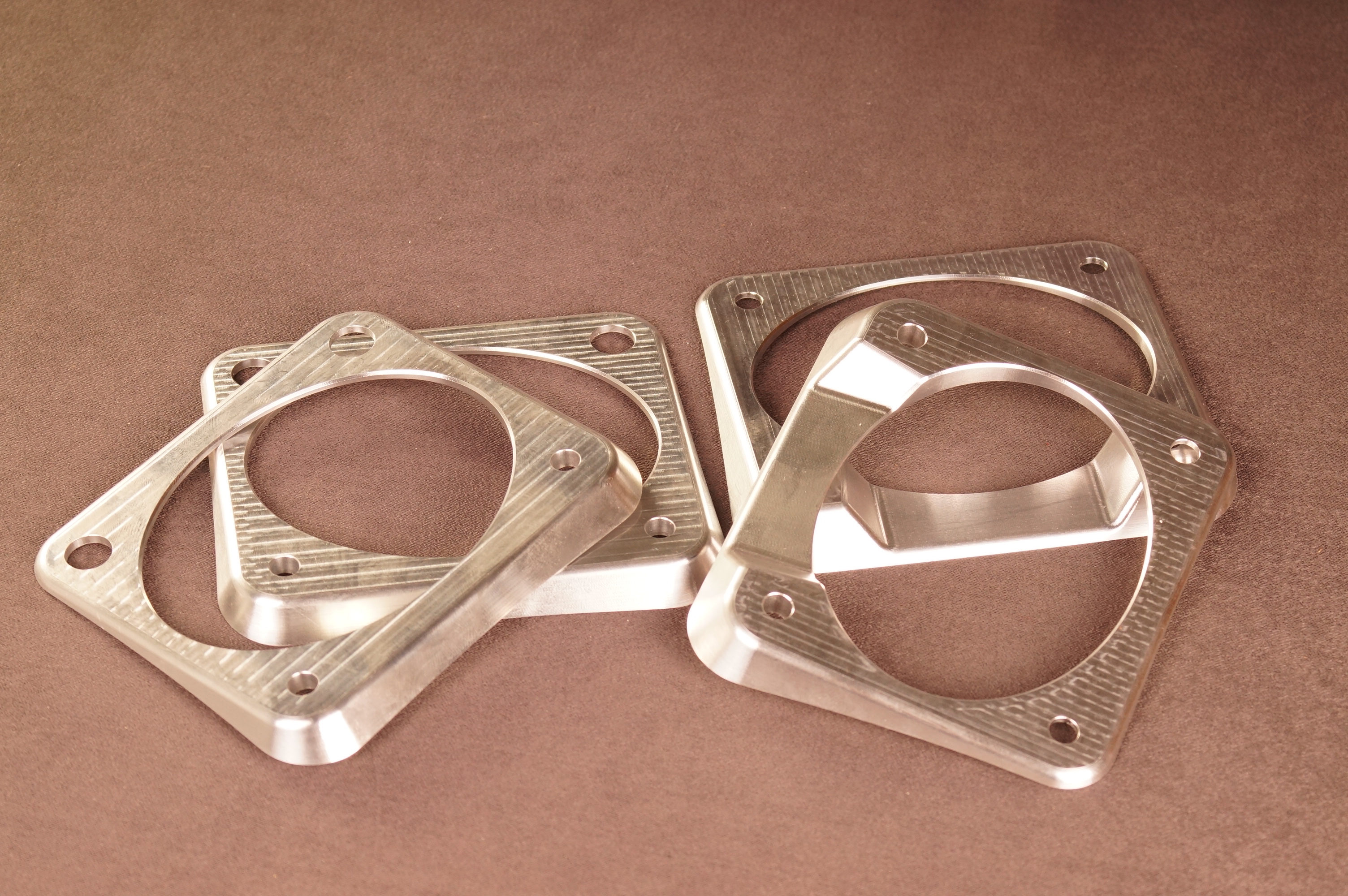

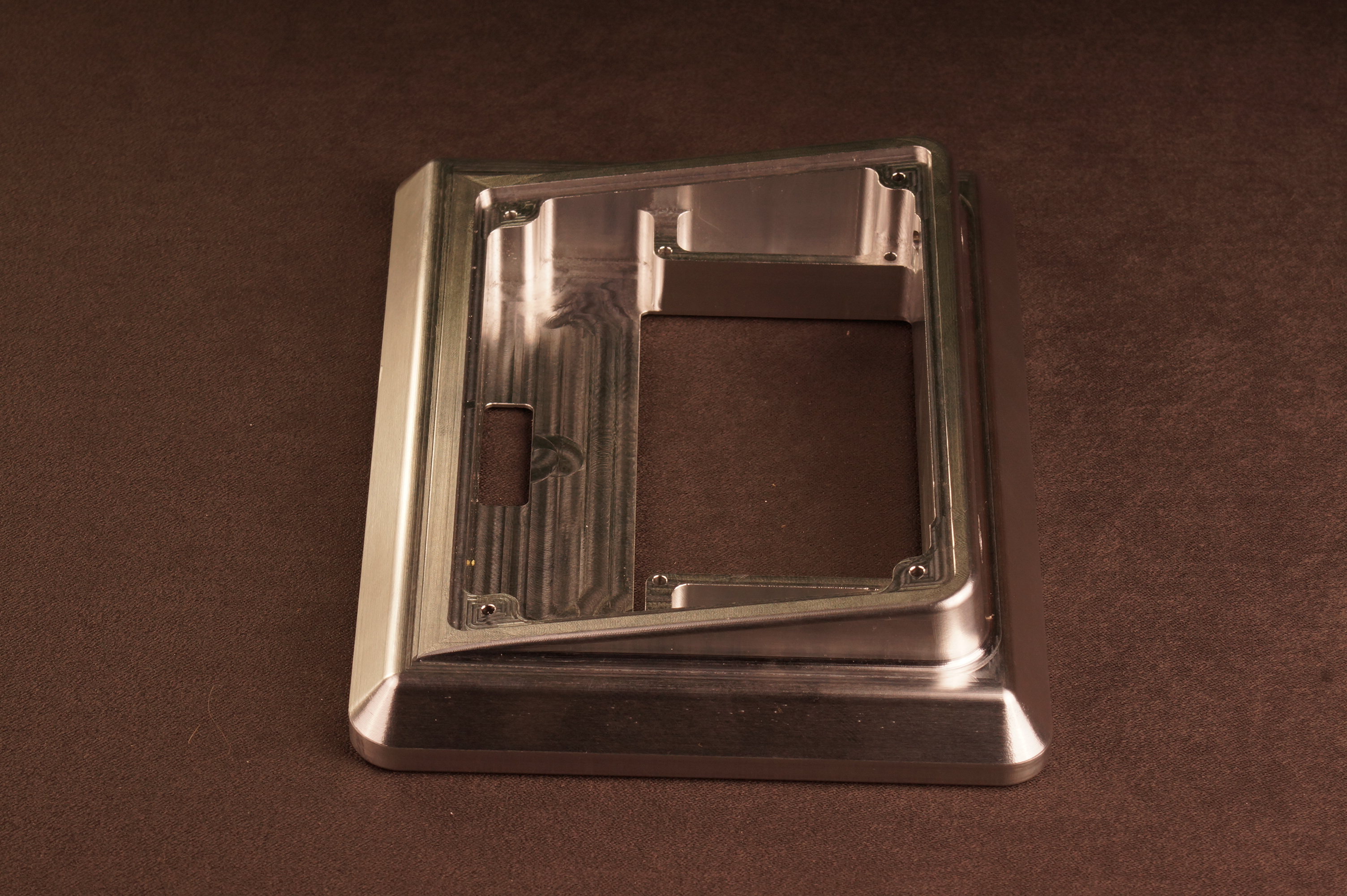

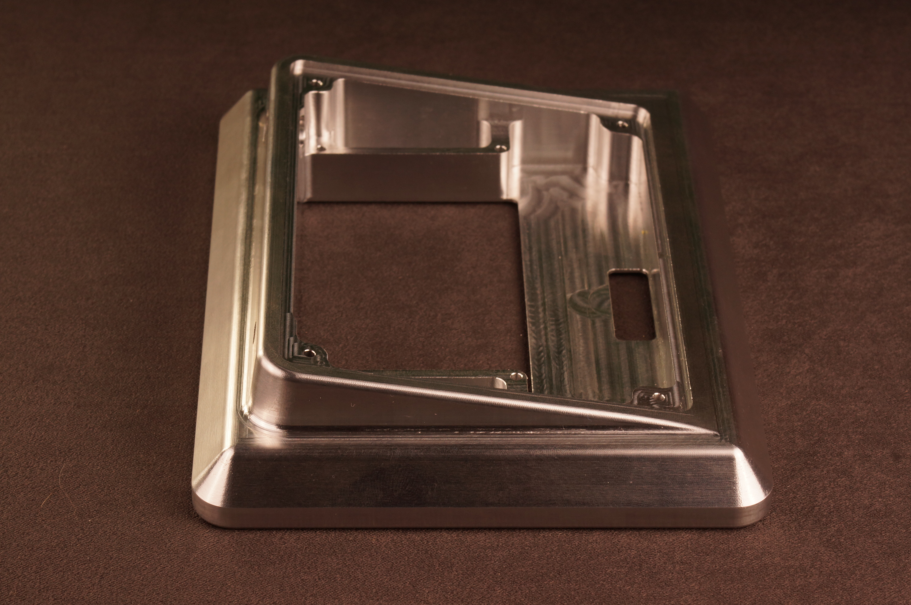

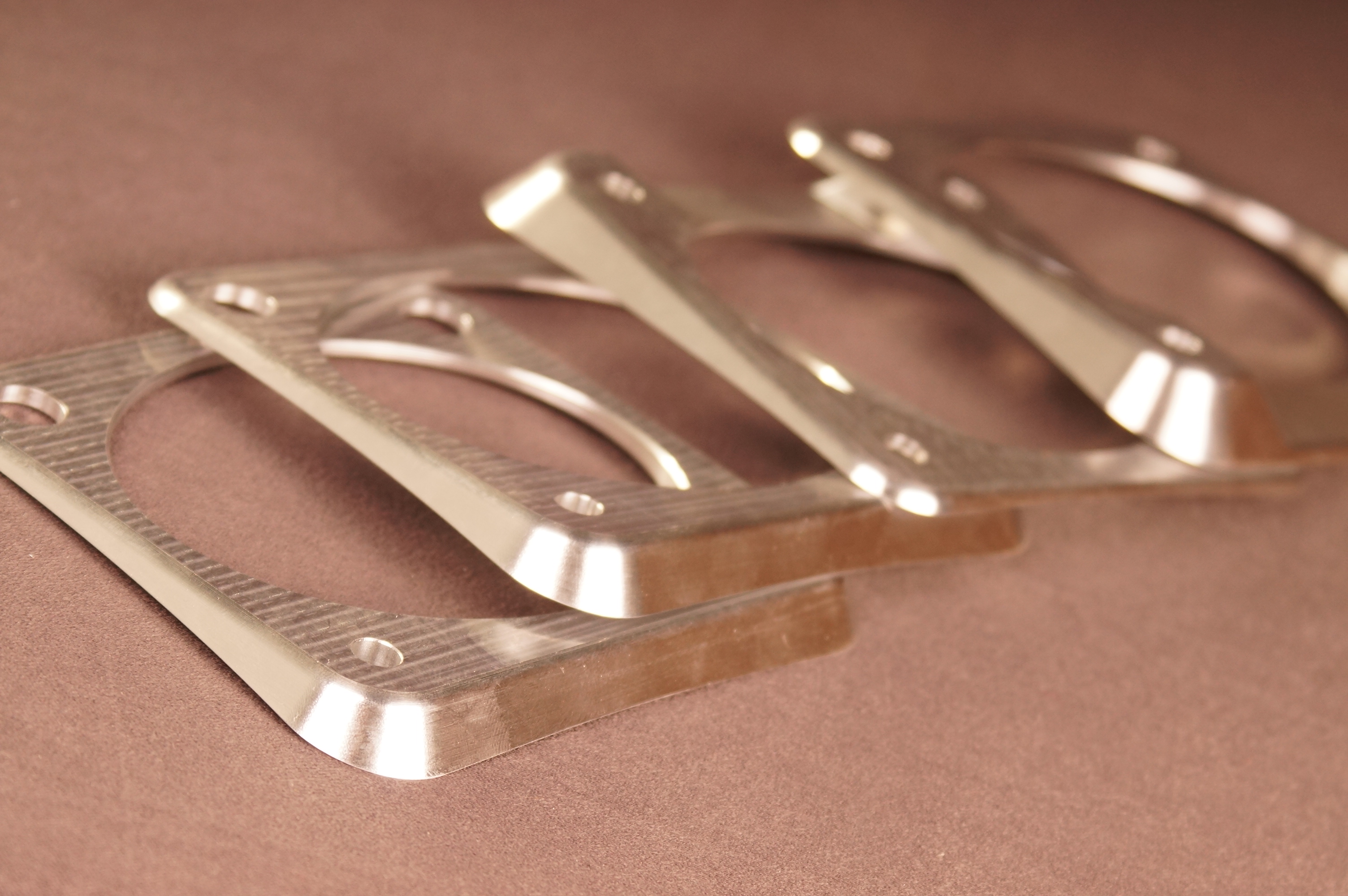

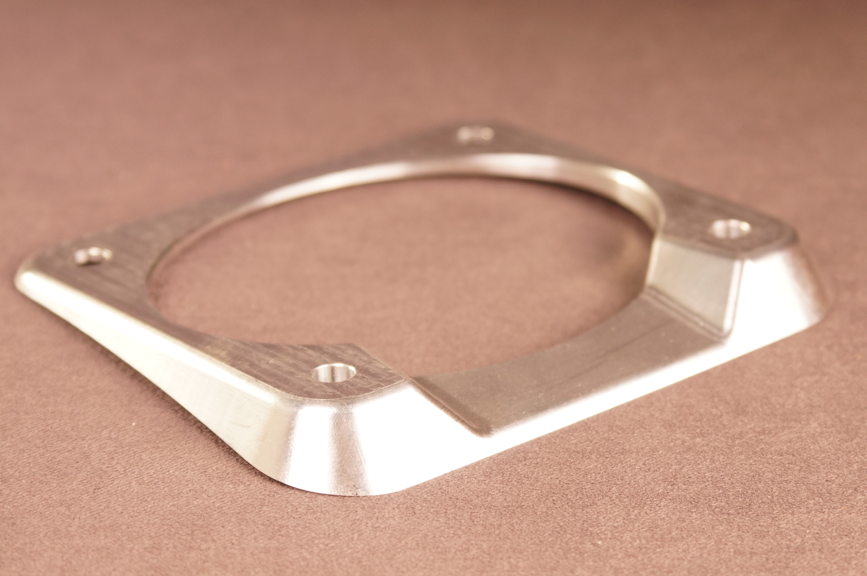

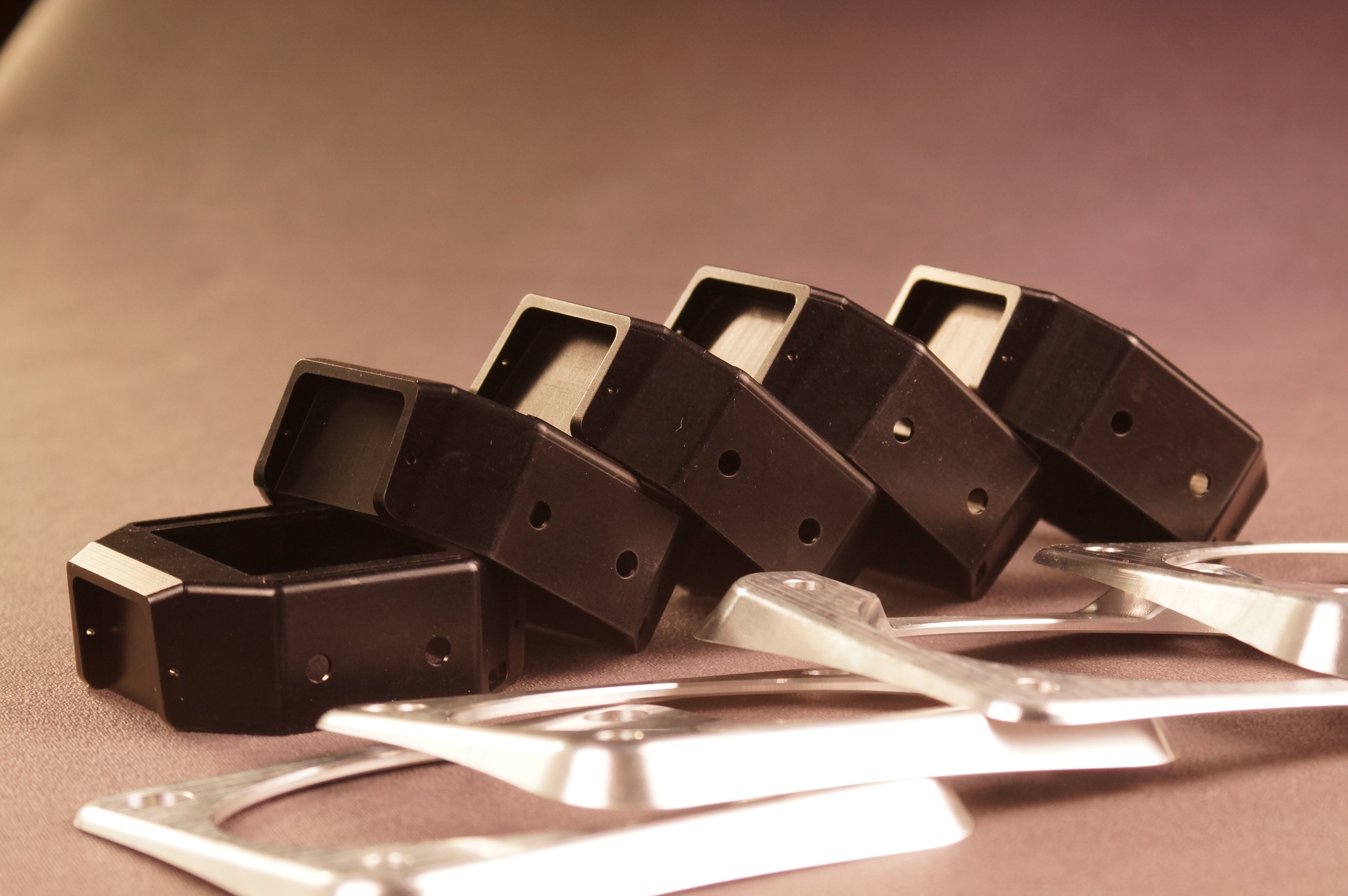

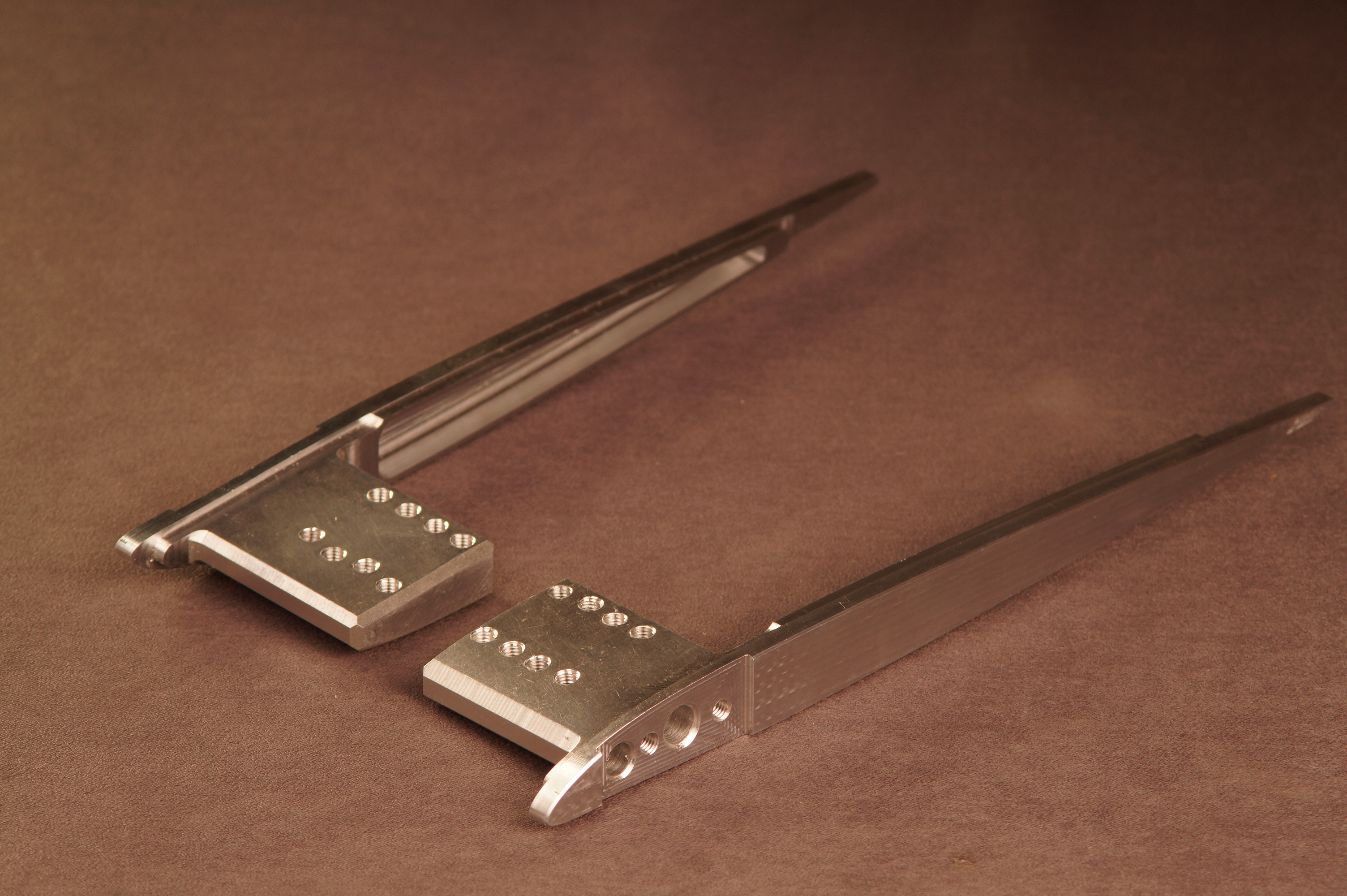

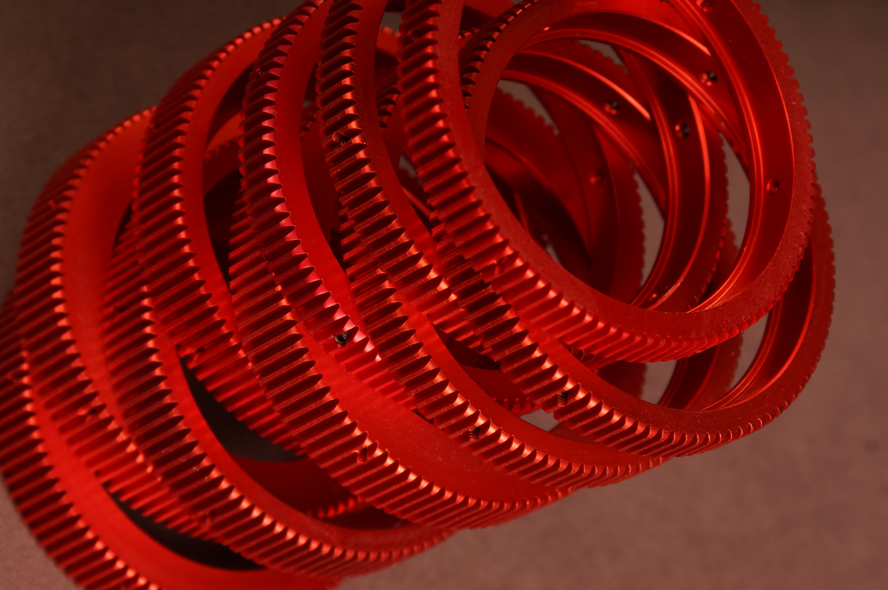

Это внешняя работа. Слов нет - на 4 штуки убили больше 100 часов работ.

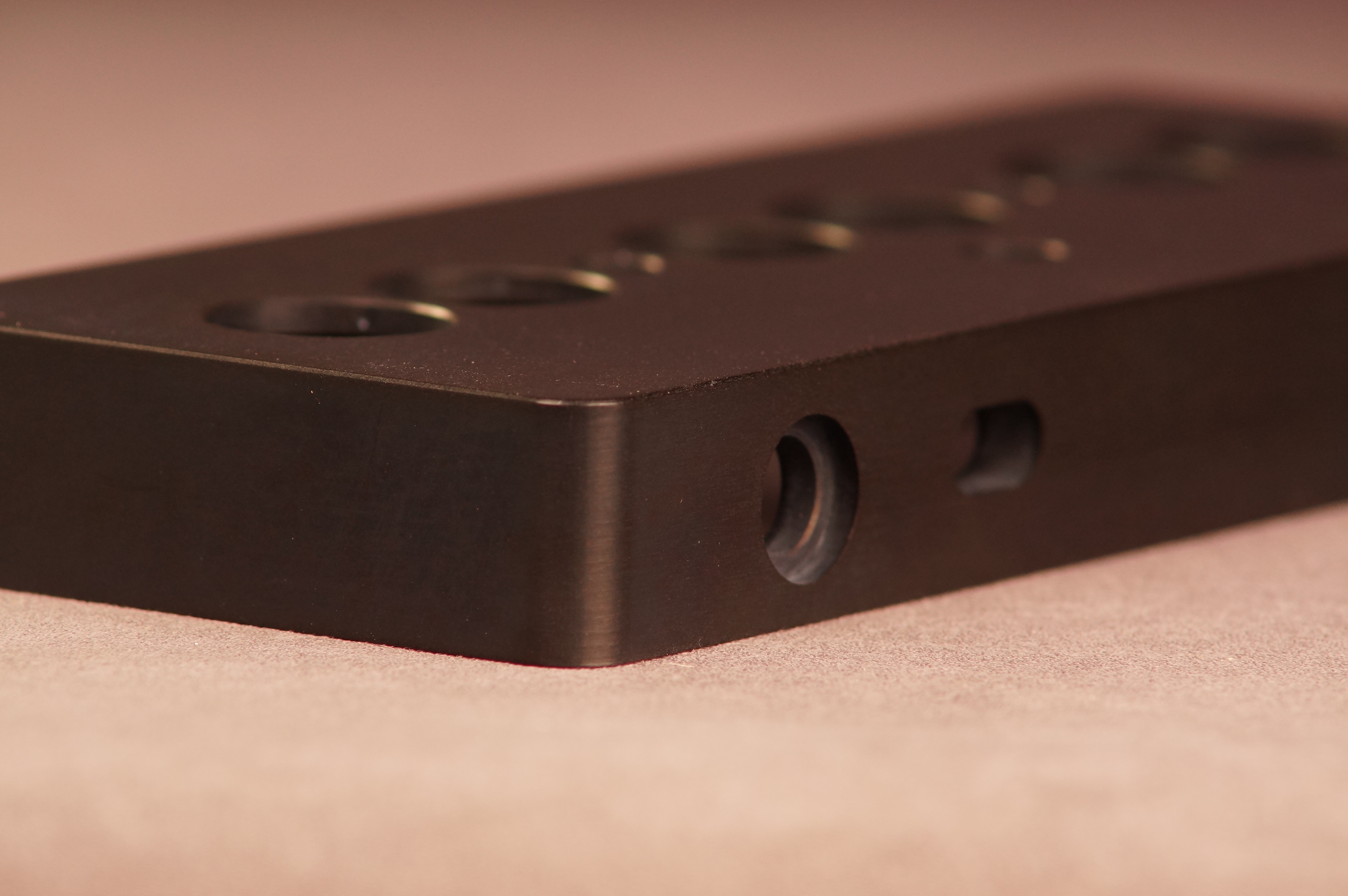

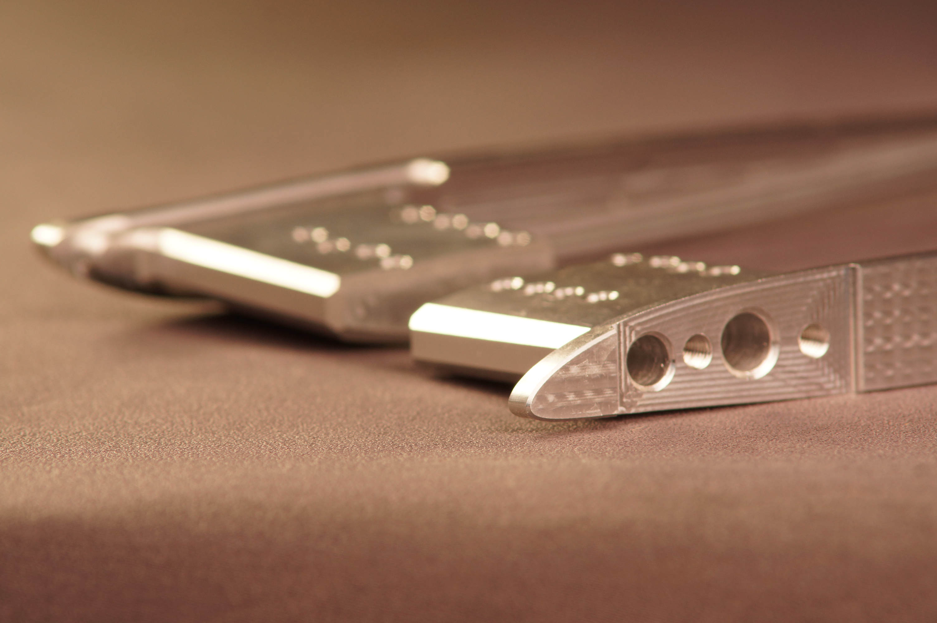

А это наши эксперименты.

Makar32
Сообщения: 110
Репутация: 47
Сообщение Makar32 »
Redmn писал(а):Это внешняя работа. Слов нет - на 4 штуки убили больше 100 часов работ.
огоооо, а на что столько времени то ушло? на первый взгляд простые детальки
Redmn
Сообщения: 851
Репутация: 1207
Настоящее имя: Иван
Сообщение Redmn »
Makar32 писал(а):на первый взгляд простые детальки
Допуски + тонкие стенки, выгибало при обработке + глубокая обработка со стороны выступа....и т.д.
Ничего перпендикулярного, симметричного....
Так для примера - резьбовые отверстия М5 - 8 шт. Расположены под разными углами (сами отверстия не параллельны друг другу + имеют разные координаты) по чертежу заданы углы по отношению к условной оси. Их делали на ручном фрезере, только они заняли 8 часов. Там с выставлением и отсчетом размеров просто алес был. Миша скажем так был мягко говоря :cheesy: :shock: когда доделал.

Redmn писал(а):резьбовые отверстия М5 - 8 шт. Расположены под разными углами (сами отверстия не параллельны друг другу + имеют разные координаты) по чертежу заданы углы по отношению к условной оси. Их делали на ручном фрезере, только они заняли 8 часов.
тогда понятно ;)
Ershoff
Сообщения: 635
Репутация: 241
Откуда: Киев. Украина
Сообщение Ershoff »
Redmn писал(а):... Там с выставлением и отсчетом размеров просто алес был. Миша скажем так был мягко говоря :cheesy: :shock: когда доделал.
Тут в соседней теме мелькнуло
Udjin писал(а):....
Быль два.
Знакомый токарь матюкается, на чём свет стоит.
Чего, старче?
Да вот, заказали шпингалет, с точностью 1 сотка, шток. Из латуни. Заманался отлавливать!
Отловил?
А то!
Ну и что?
Ну и выставил счёт клиенту. А тот в аухе.
А что так?
Он грит, сотки не заказывал. Просто переписал со штангеля цифрового циферки, в чертёж. Ну и наказал - сделать точно по чертежу, без всяких фокусов/припусков/допусков.
Видать начитался тырнета?
Видать ..
:0)
пысы не люблю ставить удалённый диагноз, но кажись тут тот же самый случай :)
да и деталюхи очень похожи на разъёмный крепёж крыла из авиамоделки... а при нормально работающем конструкторском мышлении
там точно не нужны "отверстия под углом к условной оси" - так что боюсь тут тот самый случай, когда солид купил, а проектировать не купил.
Хотя с другой стороны - больше часов - больше денег. а проблемы индейца дело десятое...
Так что, респект за проделанную работу.

Сообщение Redmn »
Ershoff писал(а):пысы не люблю ставить удалённый диагноз, но кажись тут тот же самый случай :)
Вполне возможно, но заказчик прав пока платит во время.
По допускам там отдельно оговаривали, в т.ч. отдельно проговаривали где резьбы можно с 5Н6Н ( :hehehe: кто сталкивался, знает) на 6Н заменить, а где они сами будут резать, ибо замена не допускается. Очень нехилый ценник клиента не отпугнул, поэтому че б не сделать то что хочет.
Я вообще в последнее время (если вообще сторонний заказ беру) стараюсь с заказчиком меньше общаться, объяснять, упрощать, предлагать...
Выставил сумму - согласен - отлично, нет ну нет так нет. Если что-то совсем уже нереальное для изготовления - тогда общаюсь.

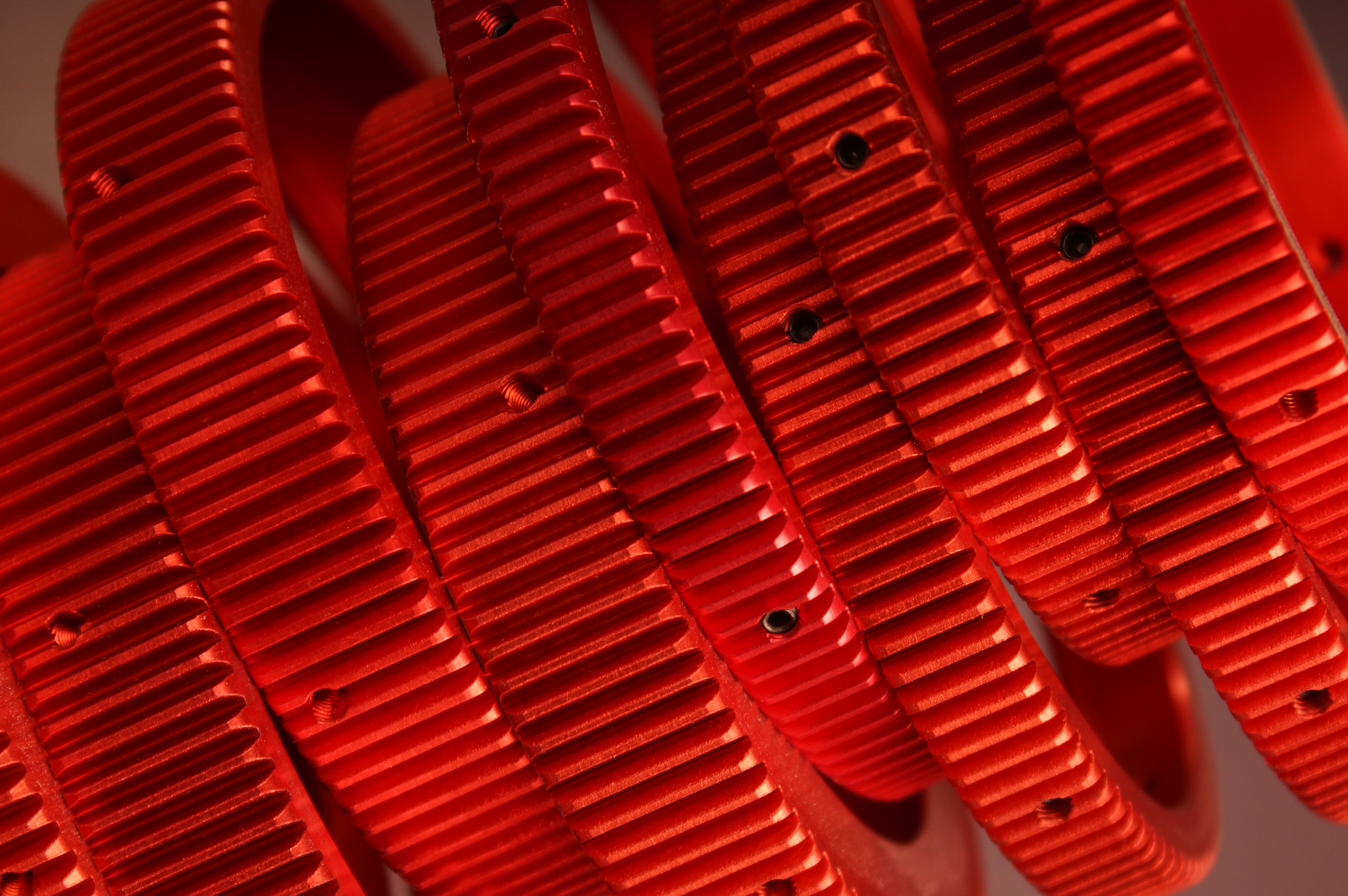

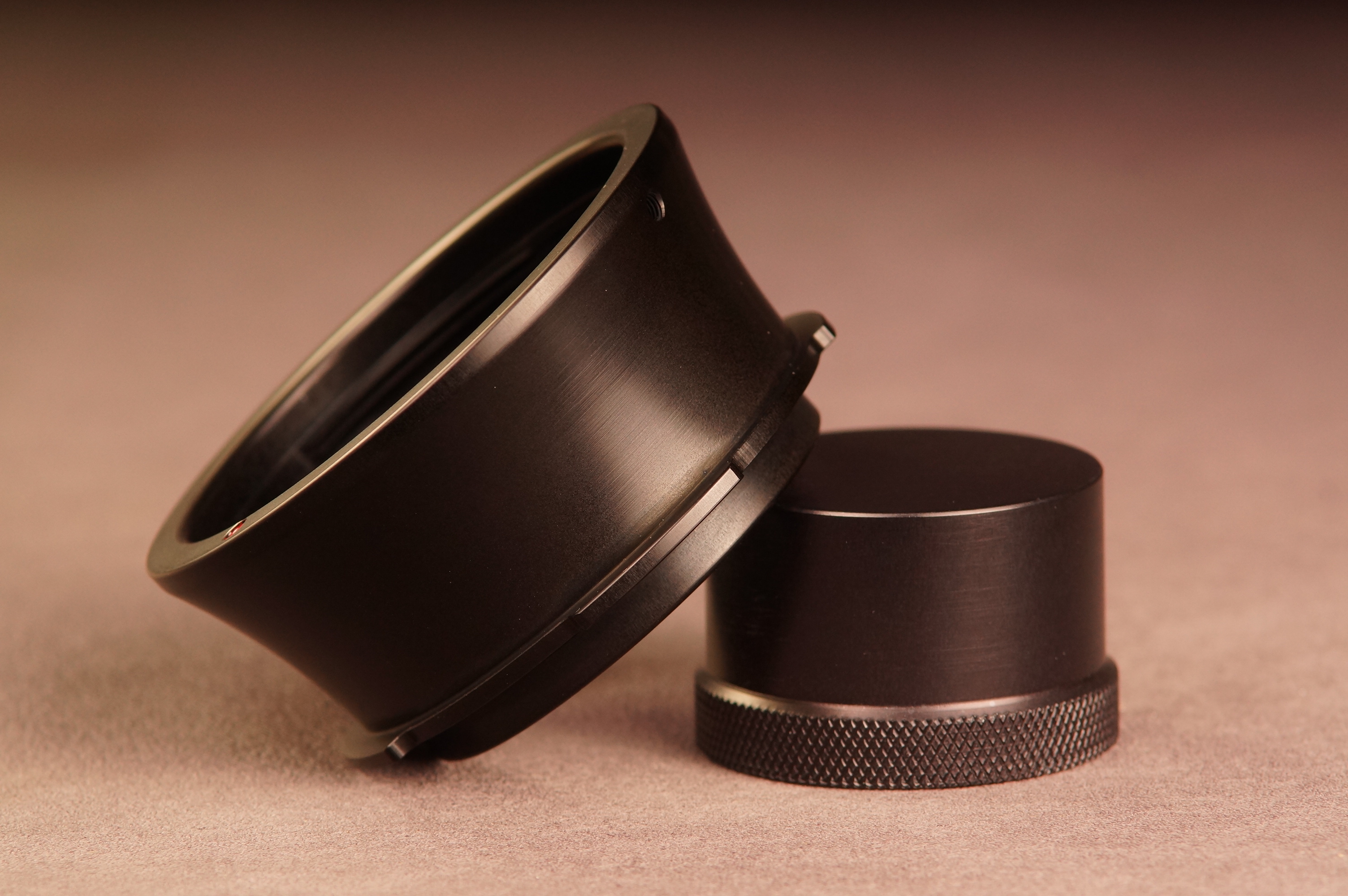

DSC04488.JPG (4719 просмотров) <a class='original' href='./download/file.php?id=111199&mode=view' target=_blank>Загрузить оригинал (1.72 МБ)</a>
DSC04489.JPG (4719 просмотров) <a class='original' href='./download/file.php?id=111200&mode=view' target=_blank>Загрузить оригинал (2.94 МБ)</a>
DSC04490.JPG (4719 просмотров) <a class='original' href='./download/file.php?id=111201&mode=view' target=_blank>Загрузить оригинал (1.81 МБ)</a>
DSC04493.JPG (4719 просмотров) <a class='original' href='./download/file.php?id=111202&mode=view' target=_blank>Загрузить оригинал (2.34 МБ)</a>
DSC04495.JPG (4719 просмотров) <a class='original' href='./download/file.php?id=111203&mode=view' target=_blank>Загрузить оригинал (1.66 МБ)</a>
DSC04497.JPG (4719 просмотров) <a class='original' href='./download/file.php?id=111204&mode=view' target=_blank>Загрузить оригинал (1.53 МБ)</a>
DSC04502.JPG (4719 просмотров) <a class='original' href='./download/file.php?id=111205&mode=view' target=_blank>Загрузить оригинал (1.72 МБ)</a>
DSC04531.JPG (4719 просмотров) <a class='original' href='./download/file.php?id=111206&mode=view' target=_blank>Загрузить оригинал (2.09 МБ)</a>
DSC04532.JPG (4719 просмотров) <a class='original' href='./download/file.php?id=111207&mode=view' target=_blank>Загрузить оригинал (2.16 МБ)</a>
DSC04533.JPG (4719 просмотров) <a class='original' href='./download/file.php?id=111208&mode=view' target=_blank>Загрузить оригинал (1.66 МБ)</a>
DSC04534.JPG (4719 просмотров) <a class='original' href='./download/file.php?id=111209&mode=view' target=_blank>Загрузить оригинал (2.63 МБ)</a>
DSC04535.JPG (4719 просмотров) <a class='original' href='./download/file.php?id=111210&mode=view' target=_blank>Загрузить оригинал (2.28 МБ)</a>
DSC04541.JPG (4719 просмотров) <a class='original' href='./download/file.php?id=111211&mode=view' target=_blank>Загрузить оригинал (1.97 МБ)</a>
