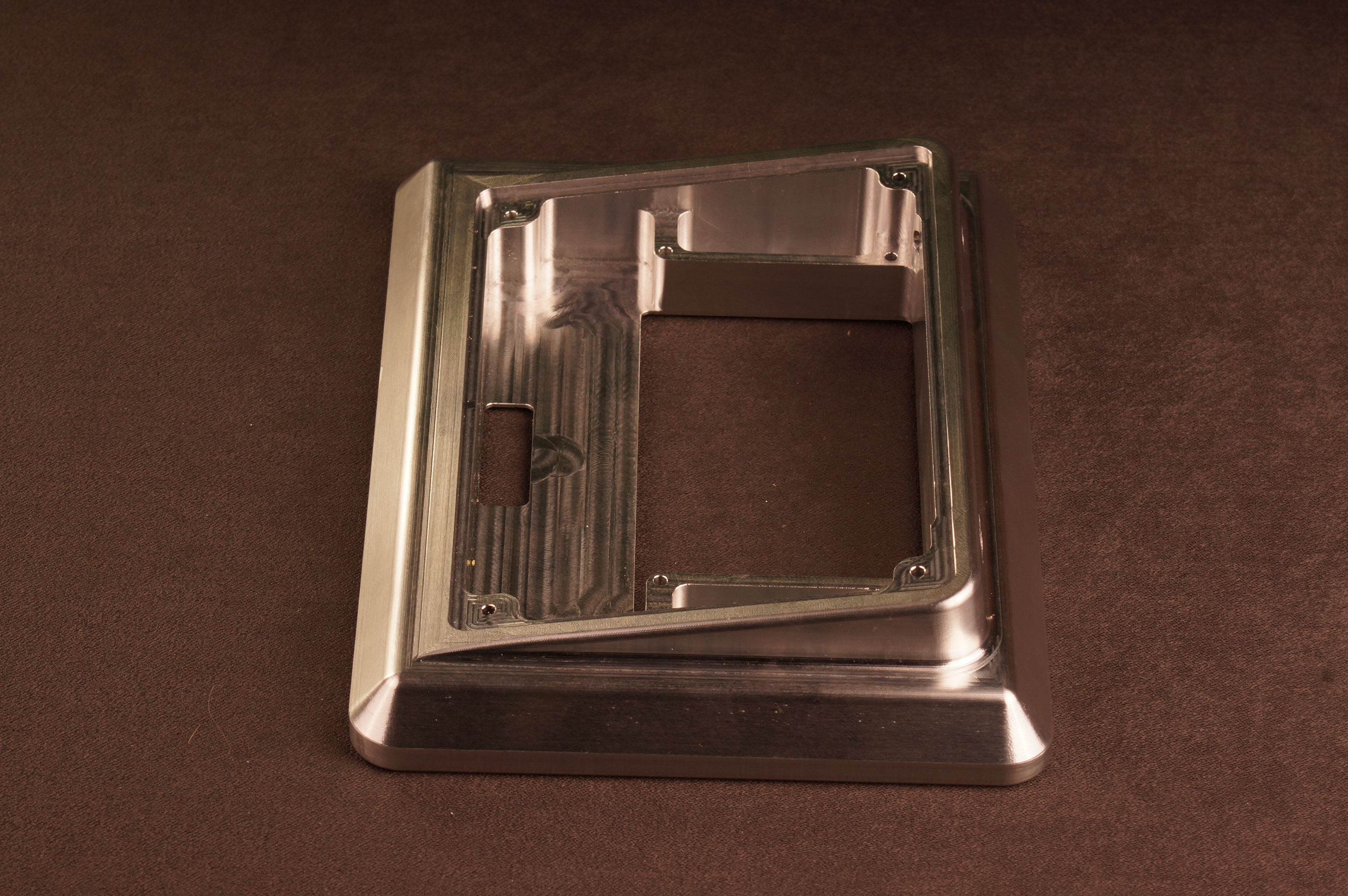

donvictorio писал(а):никогда не понимал любителей из болванки коробки точить. невероятно расточительно.
ну в данной конструкции я слабо представляю себе как сделать из частей. гнуть стенку не вариант. там наверно за вес борятся, ибо ребер налепили там где надо. а вообще посмотрите на авиационные конструкции. там КИМ зачастую процентов 10 бывает. поднимают КИМ применением сложных штамповок, что оправдано только на серии. и ничего ибо цель оправдывает средства. так же само и тут. вырезать, согнуть, сварить и потом пофрезеровать боковые стенки, насверлить кучу отверстий нарезать резьб будет наверно дороже чем пустить в стружку те же пол кг дюраля. с гарантированным результатом кстати
нікому нічого не нав'язую.
Re: Игрушки RAV-Group
Хм.... Мисье может предложить другой вариант ??
donvictorio
Сообщения: 2349
Репутация: 683
Настоящее имя: Виктор
Сообщение donvictorio »
Redmn писал(а):1) в малой серии или тем более штучно это дешевле, быстрее сборной конструкции.
2) герметично
3) нет проблем с анодом (если материал допускает сварку)
4) нет лишних деталей - надежнее
5) это в общем случае красивее.
мозгом то понятно, а сердце жабой давится :))))

Не особо и хотел браться за заказ ввиду геморройности изделия, назвал цену чтобы клиент отказался. А он возьми и согласись.... :hehehe:
Слава правильным конструкторам!
DSC01903.JPG (5046 просмотров) <a class='original' href='./download/file.php?id=101158&mode=view' target=_blank>Загрузить оригинал (2.88 МБ)</a>
DSC01906.JPG (5046 просмотров) <a class='original' href='./download/file.php?id=101159&mode=view' target=_blank>Загрузить оригинал (1.78 МБ)</a>
DSC01907.JPG (5046 просмотров) <a class='original' href='./download/file.php?id=101160&mode=view' target=_blank>Загрузить оригинал (2.41 МБ)</a>
DSC01909.JPG (5046 просмотров) <a class='original' href='./download/file.php?id=101161&mode=view' target=_blank>Загрузить оригинал (2.53 МБ)</a>
DSC01910.JPG (5046 просмотров) <a class='original' href='./download/file.php?id=101162&mode=view' target=_blank>Загрузить оригинал (3.34 МБ)</a>
DSC01911.JPG (5046 просмотров) <a class='original' href='./download/file.php?id=101163&mode=view' target=_blank>Загрузить оригинал (2.44 МБ)</a>
DSC01912.JPG (5046 просмотров) <a class='original' href='./download/file.php?id=101164&mode=view' target=_blank>Загрузить оригинал (2.75 МБ)</a>
DSC01913.JPG (5046 просмотров) <a class='original' href='./download/file.php?id=101165&mode=view' target=_blank>Загрузить оригинал (2.94 МБ)</a>

Makar32 писал(а):а чем геморная то)) ? и какой тираж был ?
Гемор:
1) Тираж 1 шт.
2) обработка с 4 установок
3) в одном месте на глубине стенка 1 мм, площадь большая, дрожала как осенний лист, именно там при щадящих режимах сломалась фреза 6!!!! трехзаходная. (тупо из-за вибраций).
4) деталь высокая, радиусы небольшие - фрезы длинные и тонкие,

ну да ) то что она одна) а так норм деталька;) габарит где-то 180х120
