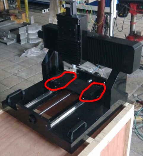

Вот сейчас перед сном опять решил умерить аппетиты по поводу рабочего поля и делать более менее жесткий станочек всё на той же притирочной плите 630х400.
Чё там утром в голову придёт :cheesy:
Re: Мой второй станочек. Портальник
может всетаки плиту побольше приобрести? а то на плите 630х400 при классической схеме выходит станок с полем 300х200 тока.
Дрюня
Сообщения: 1986
Репутация: 1504
Откуда: Днепр
Сообщение Дрюня »
Приобрести или отлить станину поболее не проблема, всё упирается в последующую обработку. Есть доступ к координатно расточному 600х400, фрезерному 900х380, шлифовальному 1000х500 - ни на одном за одну установку большую станину не обработаешь.
Смотрю на подобные китайцы, так у них каретки под столом вообще рядом стоят, так конечно можно и рабочее поле поболее сделать. Услышать бы отзывы реальных владельцев CNC 4040
01.jpg (3265 просмотров) <a class='original' href='./download/file.php?id=67283&mode=view' target=_blank>Загрузить оригинал (211.7 КБ)</a>
NKS
Сообщения: 2464
Репутация: 1233
Откуда: Волгоград
Сообщение NKS »
Дрюня писал(а):Приобрести или отлить станину поболее не проблема, всё упирается в последующую обработку. Есть доступ к координатно расточному 600х400, фрезерному 900х380, шлифовальному 1000х500 - ни на одном за одну установку большую станину не обработаешь.
Так проектировать станок надо исходя из возможностей оборудования а не "желания сделать именно так". По хорошему, если грамотно расписать задачу исполнителю и рассказать как это надо сделать (да-да, даже старому спецу нужно знать как ты хочешь делать, а не что), то ничего невыполнимого нет.

Дрюня писал(а):Смотрю на подобные китайцы, так у них каретки под столом вообще рядом стоят
яб не стал смотреть на кетайские "поделки" как на эталон, они в болшенстве случаев делают лижбы сделать, не заморачиваесь сопроматом, станкостроением и прочими вещами...

Дрюня писал(а):Смотрю картинки забугорных самоделок, делают много "колонных" станков, чем они так популярны?
Тем, что они круты :)
Дрюня
Сообщения: 1986
Репутация: 1504
Откуда: Днепр
Сообщение Дрюня »
john1987887 писал(а):Тем, что они круты
Чем?
Бармалей
Сообщения: 1163
Репутация: 144
Сообщение Бармалей »
Чем?
z жесткая.
Но поле мелкое.
Darxton
Сообщения: 2036
Репутация: 623
Сообщение Darxton »
frezeryga писал(а):Но поле мелкое.
Но высокое. Поворотка, тиски влазят хорошо.
ну если мелочевку чисто в тисках пилить то удобно. но мне больше нравится поставить 60 деталей сразу и уйти.
