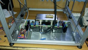

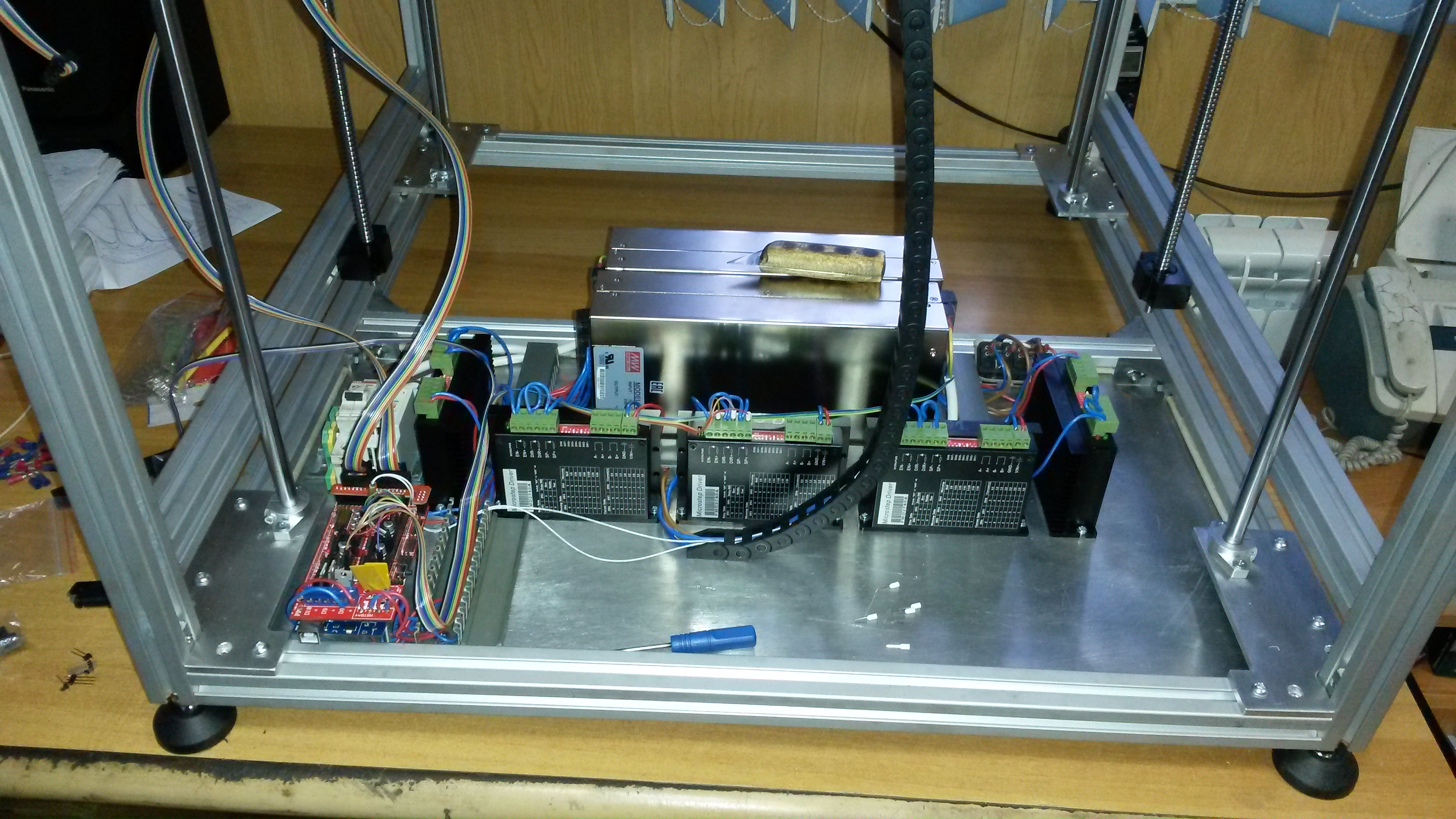

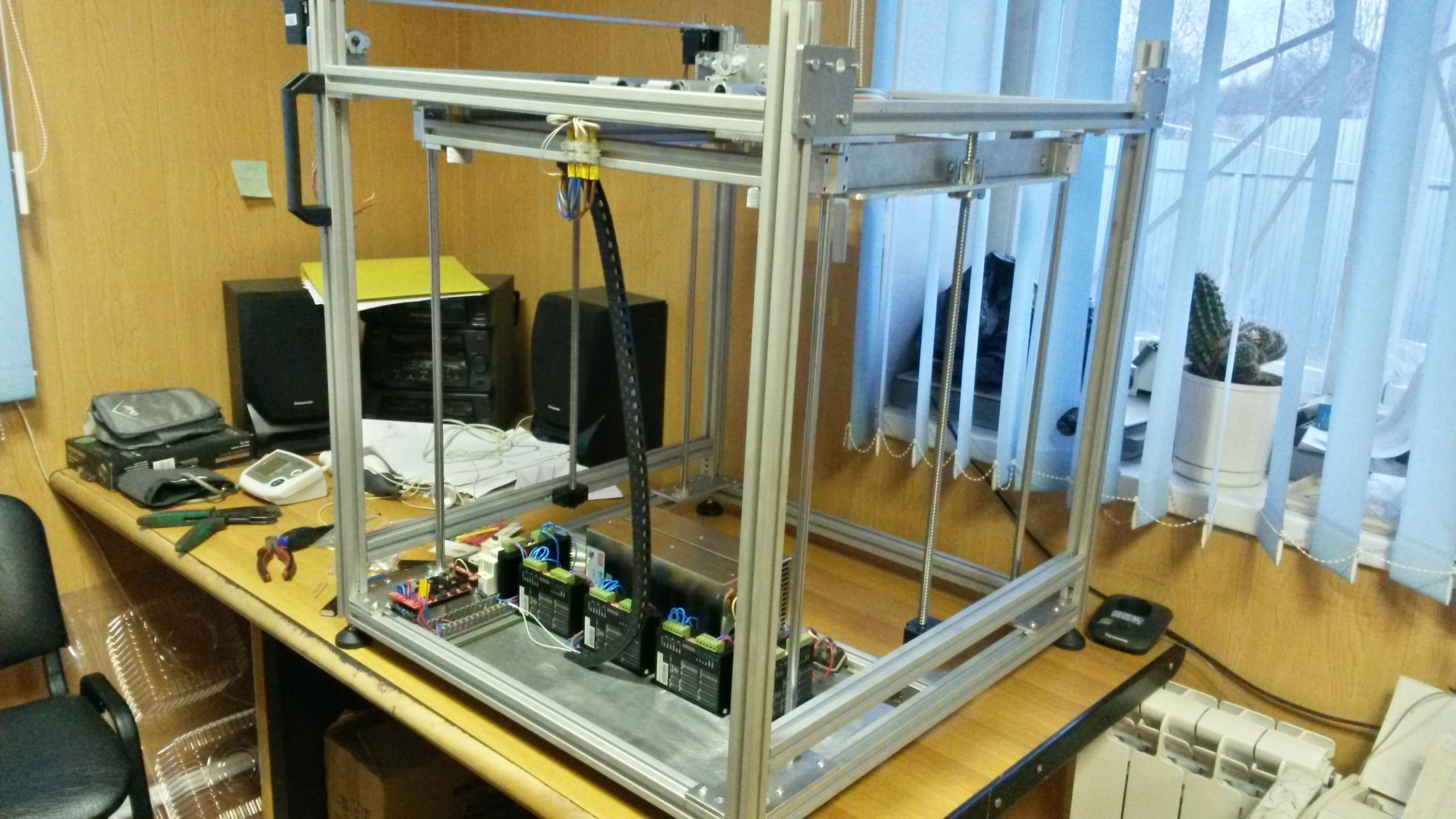

20151223_100829.jpg (3257 просмотров) <a class='original' href='./download/file.php?id=69836&mode=view' target=_blank>Загрузить оригинал (2.15 МБ)</a>
20151223_100849_Richtone(HDR).jpg (3257 просмотров) <a class='original' href='./download/file.php?id=69837&mode=view' target=_blank>Загрузить оригинал (1.9 МБ)</a>
20151223_111921.jpg (3257 просмотров) <a class='original' href='./download/file.php?id=69838&mode=view' target=_blank>Загрузить оригинал (2.2 МБ)</a>
PKM
Сообщения: 4132
Репутация: 705
Re: Три дэ принтер повтор
Сообщение PKM »
500х500мм?
balomut
Сообщения: 868
Репутация: 267
Откуда: Поланзбург
Сообщение balomut »
550х550х550
sr480
Сообщения: 1288
Репутация: 139
Откуда: Ростов-на-Дону
Сообщение sr480 »
4 блока питания :shock: ?
