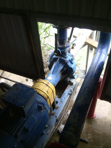

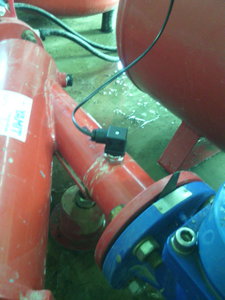

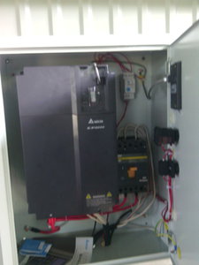

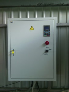

Еще одна насосная станция...
шкаф (7767 просмотров) <a class='original' href='./download/file.php?id=52578&mode=view' target=_blank>Загрузить оригинал (58.06 КБ)</a>
шкаф
шкаф изнутри (7767 просмотров) <a class='original' href='./download/file.php?id=52581&mode=view' target=_blank>Загрузить оригинал (66.07 КБ)</a>
шкаф изнутри
насос (7767 просмотров) <a class='original' href='./download/file.php?id=52579&mode=view' target=_blank>Загрузить оригинал (99.71 КБ)</a>
насос
датчик давления (7767 просмотров) <a class='original' href='./download/file.php?id=52580&mode=view' target=_blank>Загрузить оригинал (99.02 КБ)</a>
датчик давления

А почему кабельные вводы для шкафа не используете? Ограничения заказчиком по стоимости шкафа? Есть удобные кабельные вводы, в которые вкручивается пластиковый рукав - и держится рукав хорошо и провода защищает в месте ввода в шкаф.

Kopyloff писал(а):Есть удобные кабельные вводы, в которые вкручивается пластиковый рукав - и держится рукав хорошо и провода защищает в месте ввода в шкаф.
Они есть,но только не у нас. И там метало-рукав. Я знаю что для него тоже есть сальники, но их у нас не найти.
Когда-то делал освещение на предприятии, провода прокладывал не в кабель-каналах, а в пластиковых трубках. Заказал трубок почти километр, соединителей, уголков, тройников, креплений итд. объем был хороший и мне все привезли. Но так получилось, что мне кое-какой мелочевки не хватило и пришлось дозаказать. И мне тогда сказали, что такого товара,какой у них беру я, больше не берет никто и возить все на случай "вдруг купят", они не хотят. Тогда они мне привезли остаток, договорились со складом по телефону и те передавали рейсовыми автобусами.
А тут нужно было срочно запускать насосную станцию, т.к. жара на дворе и нужно поливать сады.
Короче, все как всегда, пока жареный петух в з...цу не клюнет, никто не шевелится.

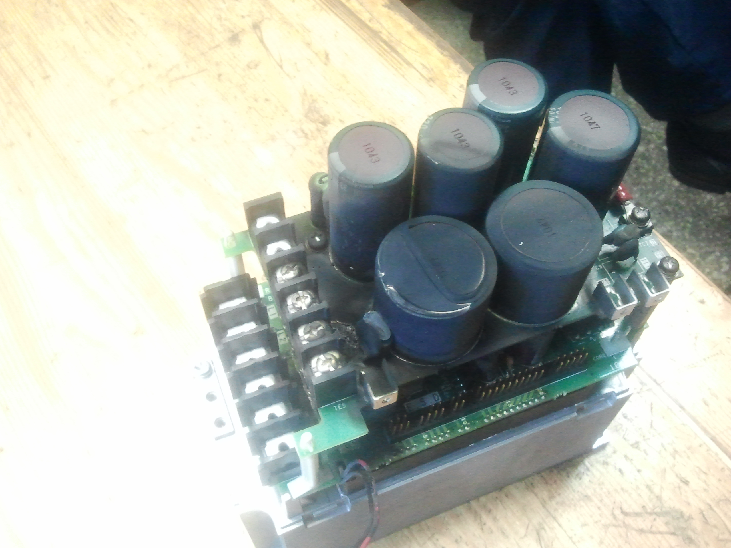

Короче, предистория такая. Я несколько дней назад установил шкаф управления на насосную станцию, запустил, показал как с ним обращаться. На двигателе гремели подшипники и он грелся. Я им сказал, что надо обязательно поменять подшипники иначе может сгореть двиг. Они сказали, что все сделают.
Вчера вечером звонят и говорят что у них был скачек напряжения(была гроза), несколько лампочек сгорело, частотник "выкинул" аварию и она не сбрасывается. Я полазел по документации, там написано "нажать "сброс" и если ошибка не сбрасывается, обратиться в тех.поддержку" Ну, на дворе ночь, думаю разберемся утром.
Утро. Выясняется что никакого скачка у них не было. Их электрики снимали двигатель для замены подшипников. И когда ставили обратно, на двигателе перепутали нулевой и фазный провода. Вот напряжение и скакнуло во время пуска двигателя.
Оказалось, двигатель снимал один электрик, а ставил другой. Электрик когда ставил, позвонил тому, который снимал и спросил "какой провод шел на ноль?" На что тот ответил "КАЖЕТСЯ красный" .

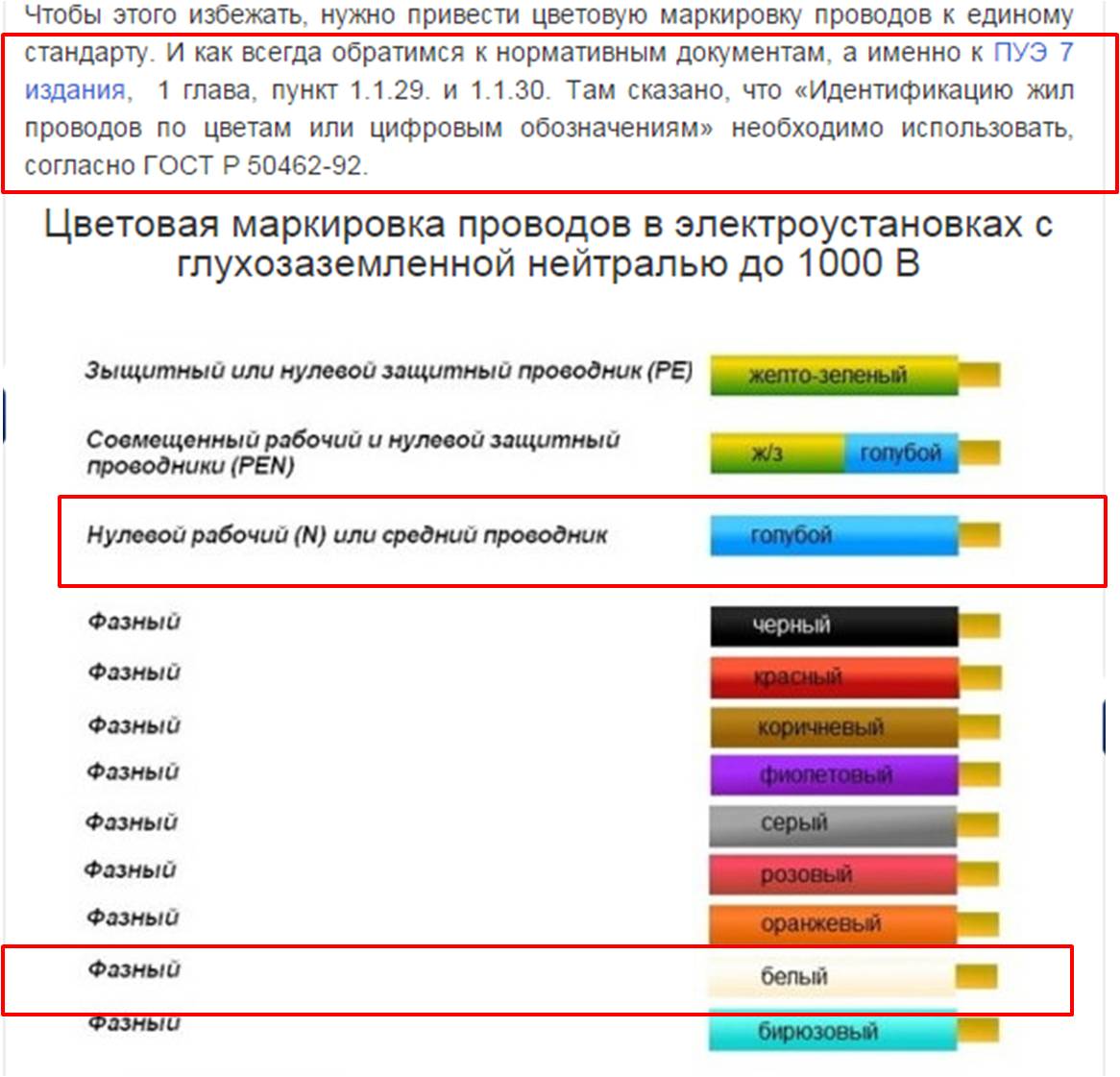

Я всегда в качестве нулевого провода выбираю синий, если такой имеется в кабеле(так меня учили).
Я ему говорю: " :wtf: БЛИН!!! КАК КРАСНЫЙ :shock: ??? это никакой логике не поддается!!! :pssdoff: Ведь есть ПУЭ, в котором русским по белому написано, что по ГОСТУ синий - это нулевой провод!"
Он: "я позвонил другому электрику, тот сказал "КАЖЕТСЯ красный""
Я: " ну он сказал "КАЖЕТСЯ". Ты мог проверить, элементарно снять крышку частотника и посмотреть?"
Он: "А я что, в нем разбираюсь?"
Я: " ЁПРСТ... Ты в тесторе разбираешься? Мог просто прозвонить кабель на корпус шкафа? Длины проводов тестора хватает... В крайнем случае позвонили бы мне."
Он: " Не знаю, мне сказали "красный", я его и подключил"
В итоге частотник екнулся. Отправили на экспертизу с последующим ремонтом. А ремонт 37 кВт-ного частотника, я думаю вылезет в копеечку. И эту копеечку будут удерживать с зарплаты горе-электриков. Блин, жалко дураков... Им ведь теперь и ремонт и мою работу по монтажу придется оплачивать... :(

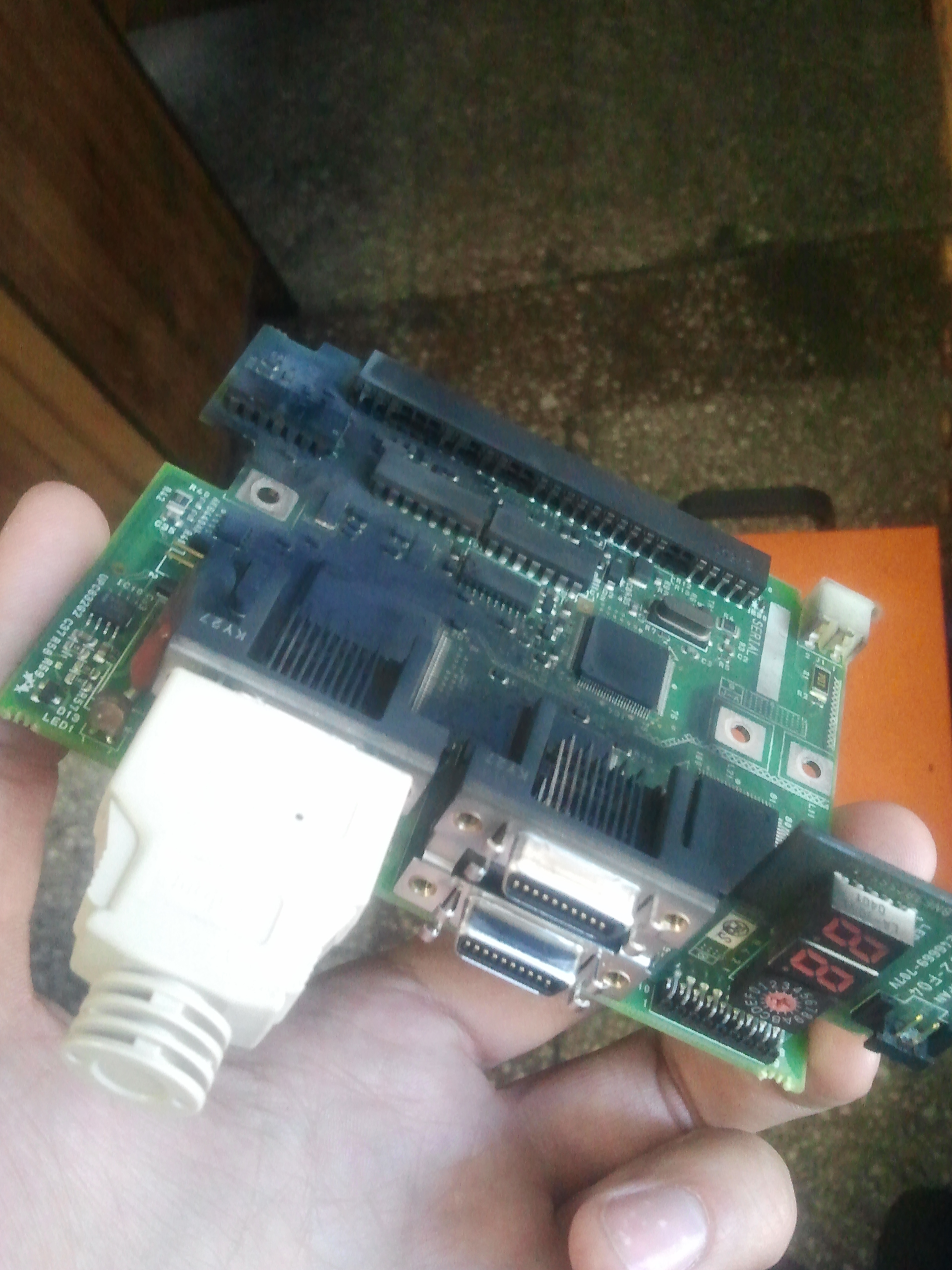

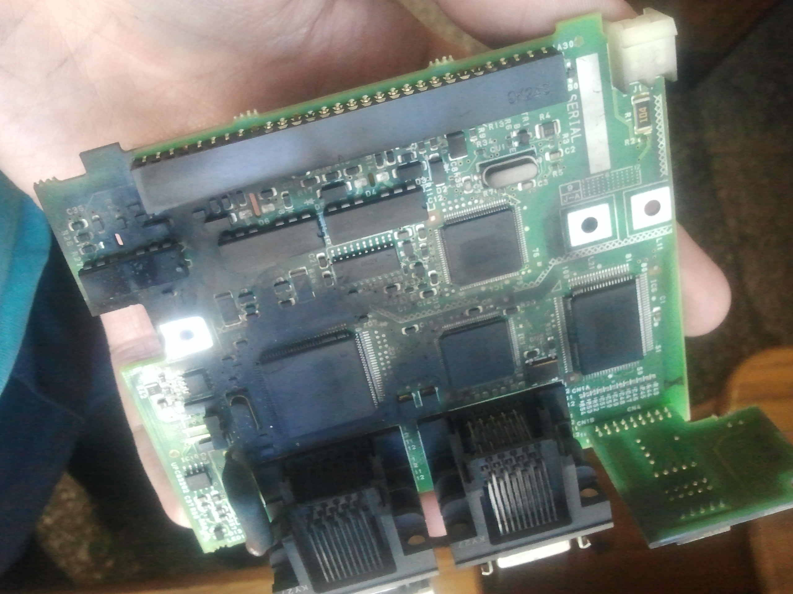

Гы, напомнило нашу историю ))) У нас в одном цеху стоит 10 штук Mazak QTN-200 II MSY (ну большая часть без Y, не суть), а крышу починить не могут...
Один раз потрошили шкаф и сушили усилки, ну а второй раз результат не заставил себя долго ждать:
