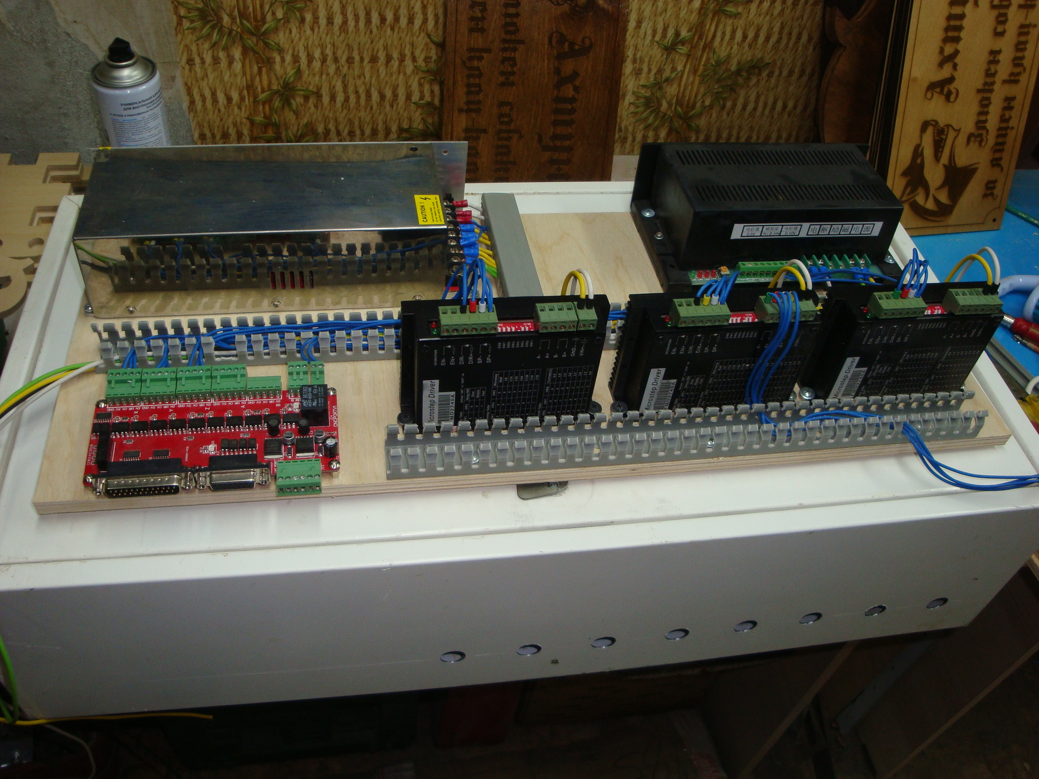

Подскажите как правильнее к датчикам подсоединить кабель, нужно ли что бы экран до самого датчика доходил ?, просто обрезать провод который из датчика выходит покороче и подпаяться к нему, либо есть какой то более цивилизованный способ ?
Выбираю неспешно корпус для электрики, хочется объединить в одном корпусе и управляющею электронику и компьютер, многие используют или компьютерный корпус или электро-шкаф, есть ли какие то еще варианты интересные?
dima7411
Сообщения: 1036
Репутация: 337
Откуда: Копейск
Re: Вектроник А4-РП ввод в эксплуатацию.
Сообщение dima7411 »
К сожалению, не могу поддерРЖАТЬ диалог... У мене от этих графиков голова закружилась. Люди по этому и думают, что в Штатах бензин дешевле...
У мене молоко 42 р/л бензин 35р/л.... Могу перевести в галллоны и пиастры...
Вот шкаф с помойки...

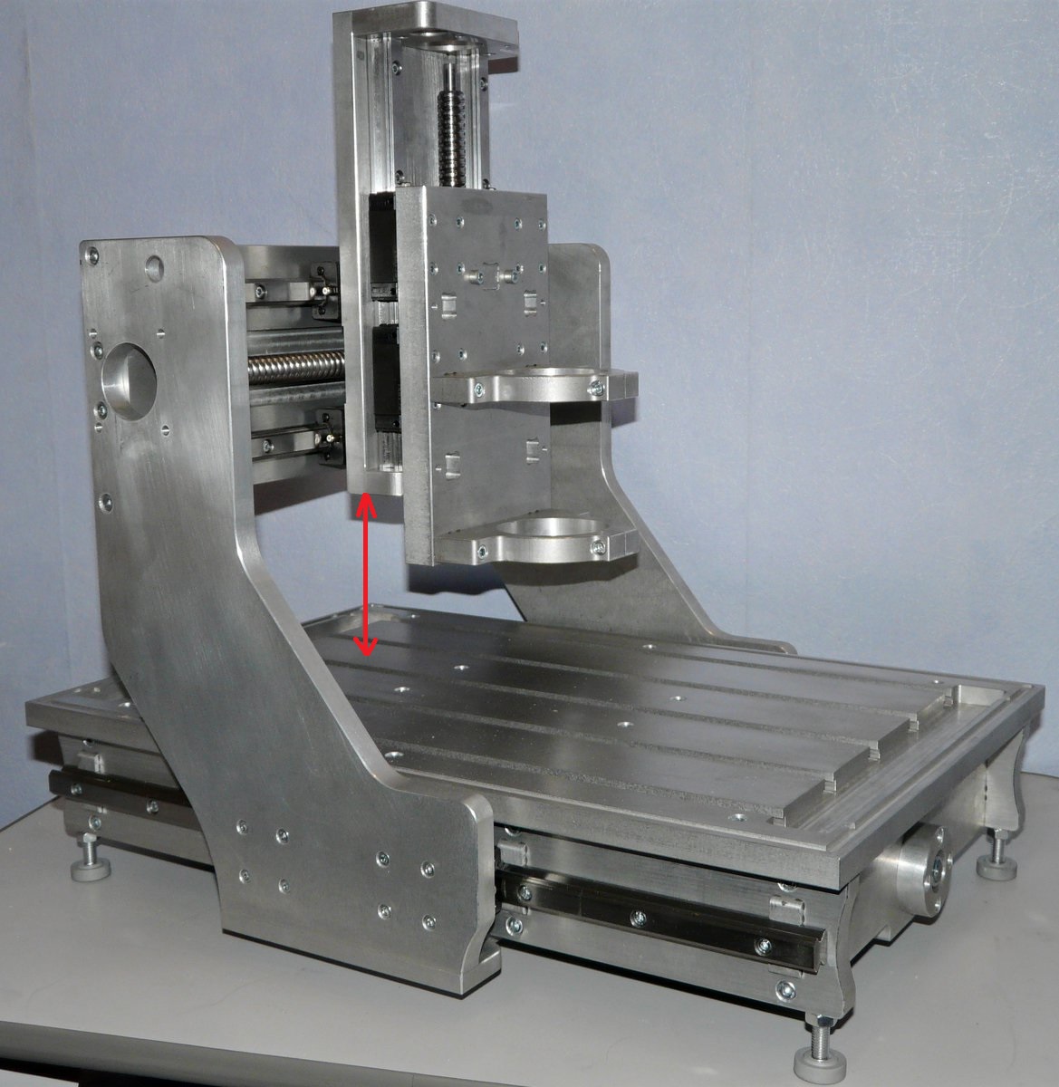

У меня вот какая еще просьба будет к ТС - если не сложно замерьте расстояние от оси Z до стола по нормали (на фото стрелкой показал):
P1070217.JPG (3287 просмотров) <a class='original' href='./download/file.php?id=49503&mode=view' target=_blank>Загрузить оригинал (270.75 КБ)</a>
savo
Сообщения: 278
Репутация: 66
Откуда: Кострома
Сообщение savo »
AlexNikov писал(а): расстояние от оси Z до стола по нормали
113
Странно, что это расстояние меньше, чем расстояние до портала.
savo
Сообщения: 278
Репутация: 66
Откуда: Кострома
Сообщение savo »
Да немного странно, но ход по Z 100 мм так что маленький запас есть, как раз под фальш стол.
