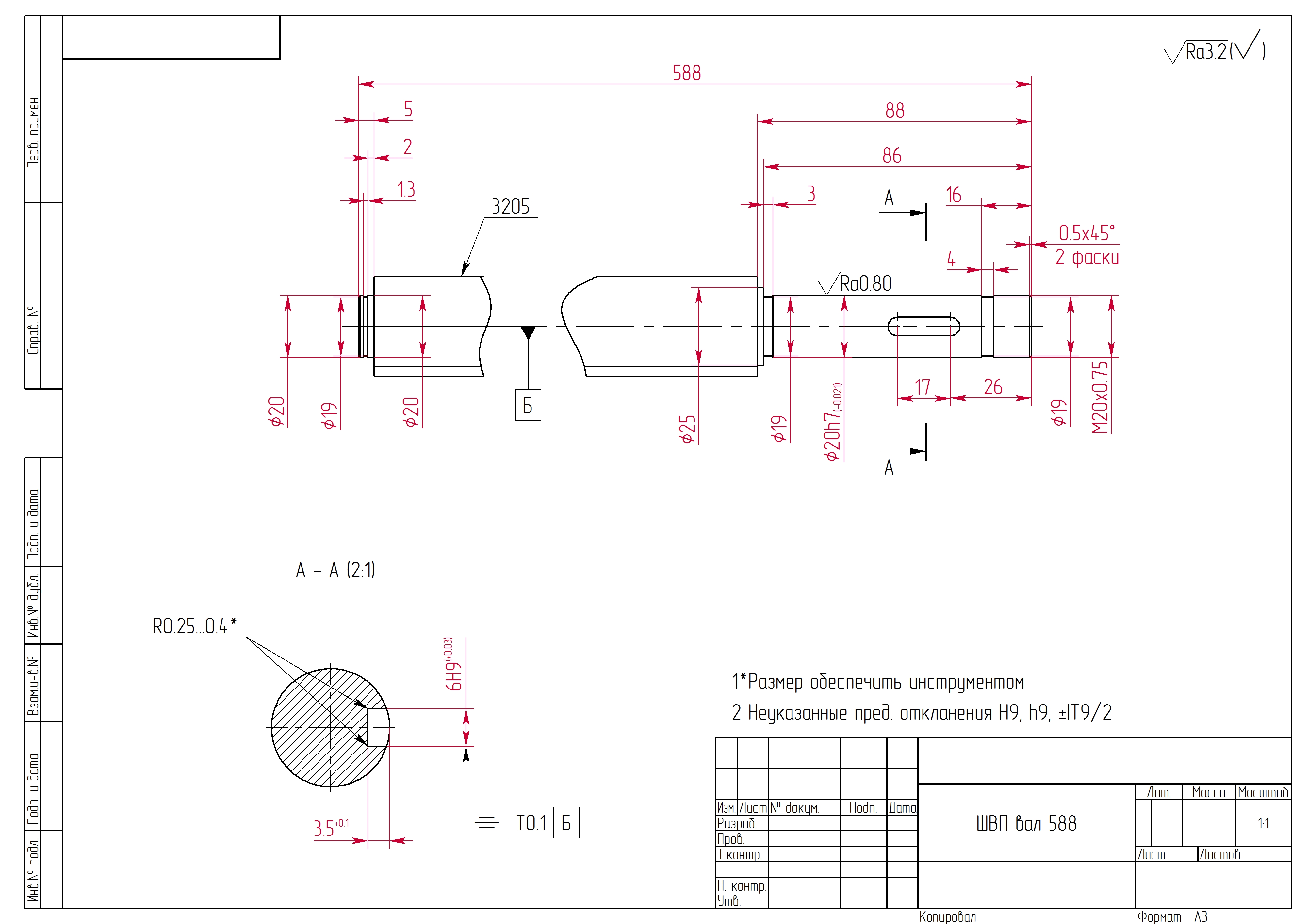

Токарь у меня свой...поэтому всё просто: надо отложить плановые работы в сторону(а лучше сделать их заранее) и проточить мне ШВП))))) Ладно на всякий случай завтра возьму пруток ф25 и скажу чтоб сделал пробный вариант)) а там буду смотреть)
А самое главное: Чем обрабатывать то? ВК8 пойдёт? или не возьмёт ?

Есть какие-то пластинки без роду-племени, протачивал ими прямо по калёному слою. На всякий случай пользую одну из них только для сдирания калёного слоя - типа всё равно тупая, хотя внешне разницы со свежей не заметно.

Пробовали сегодня ободрать хотябы калёный слой...В итоге ничего не получилось((( Пробовали и пластинками(как вы понимаете теми которые есть..а какие они непонятно) и резцами Т15 вообще не взял сразу сломался, ВК8 вроде бодро пошёл по дай бог 1мм прошёл и обломился, Токарь очень сильно кричал,что нужны либьо керамические пластины либо эльбор или чтонибудь подобное.. а ему ещё на ней резьбу резать М20х0.75.. вообщем незнаю что делать... Что посоветуете? Может у кого есть чем это дело обработать и нарезать резьбу... готов купить...или арендовать)))

Где-то видел пост что в токарнике врубали обороты небольшие и тупо сдирали болгаркой прикаленный слой (этакий ручной круглошлиф), а потом уже точили...

Ну эт варварство))) Конечно можно но на самый крайний случай...да и для него жестковато..А как ровные торцы то сделать вот например чертеж одного из ШВП(на Z):
Z.jpg (2770 просмотров) <a class='original' href='./download/file.php?id=49646&mode=view' target=_blank>Загрузить оригинал (1.13 МБ)</a>

Я точил советской пластиной неизвестной маркировки. С желтым покрытием. Закален только верхний слой. Больше проблем создает не закалка, а то, что точится на удар. Но с маленьким съемом все получится.

На точиле снять верхний каленый слой. Толщина его примерно 2мм.
Сам так делал.
Потом легко обрабатывается.
