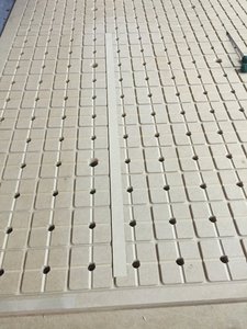

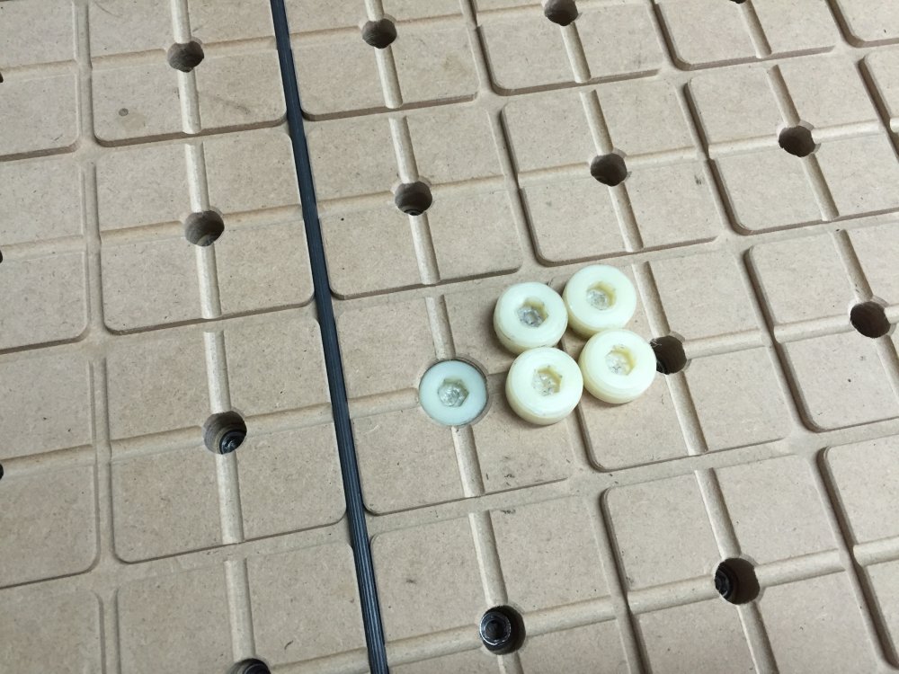

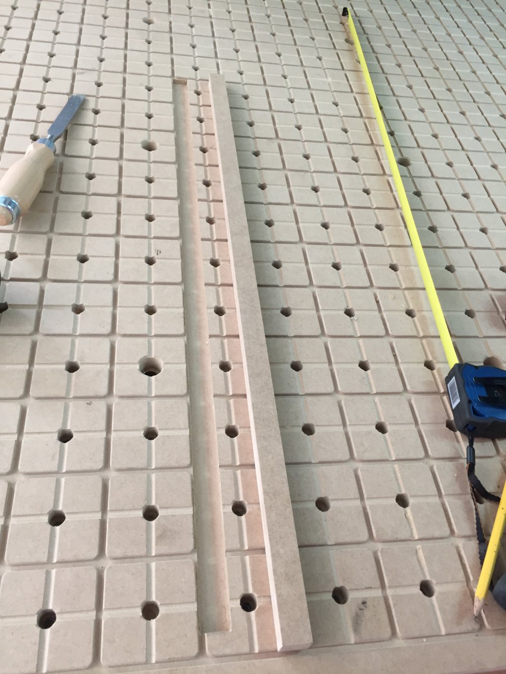

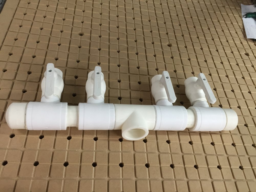

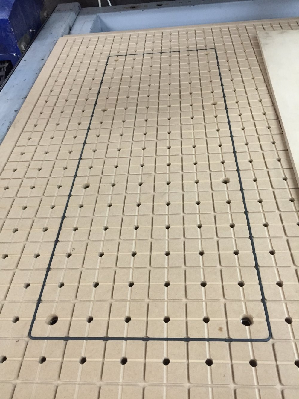

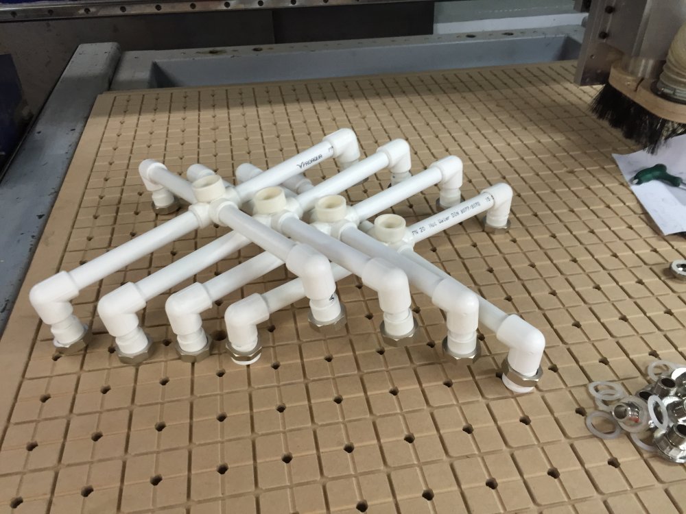

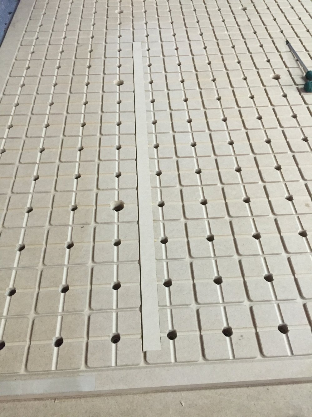

Доделал вакуумный стол.
2016-05-07 13.31.58_1000x750.jpg (7250 просмотров) <a class='original' href='./download/file.php?id=79631&mode=view' target=_blank>Загрузить оригинал (125.59 КБ)</a>
2016-05-07 17.47.03_1000x750.jpg (7250 просмотров) <a class='original' href='./download/file.php?id=79634&mode=view' target=_blank>Загрузить оригинал (119.24 КБ)</a>
2016-05-08 22.21.54_1000x750.jpg (7250 просмотров) <a class='original' href='./download/file.php?id=79635&mode=view' target=_blank>Загрузить оригинал (89.3 КБ)</a>
2016-05-08 22.22.05_1000x750.jpg (7250 просмотров) <a class='original' href='./download/file.php?id=79636&mode=view' target=_blank>Загрузить оригинал (116.08 КБ)</a>
2016-05-08 22.26.46_1000x1333.jpg (7250 просмотров) <a class='original' href='./download/file.php?id=79637&mode=view' target=_blank>Загрузить оригинал (214.88 КБ)</a>
2016-05-08 22.26.49_1000x1333.jpg (7250 просмотров) <a class='original' href='./download/file.php?id=79638&mode=view' target=_blank>Загрузить оригинал (184.34 КБ)</a>
2016-05-08 22.28.32_1000x1333.jpg (7250 просмотров) <a class='original' href='./download/file.php?id=79639&mode=view' target=_blank>Загрузить оригинал (155.37 КБ)</a>
Прижимает отлично. Правда, шумновато.

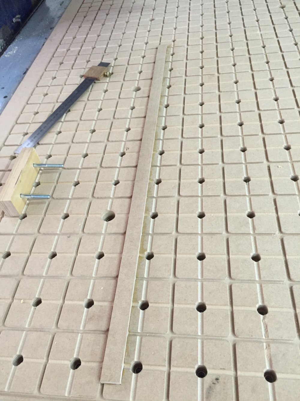

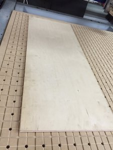

Ниже видео с тестом вакуумного стола на листе фанеры.
Лист специально взял очень кривой.
https://youtu.be/lJi8sxlV8qo

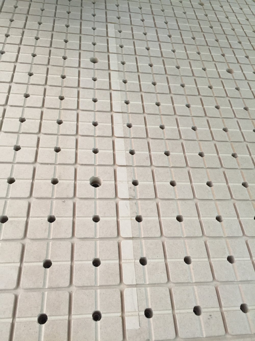

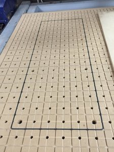

Но, как обычно бывает поначалу, накосячил. Первую деталь оторвало и испортило при обрезке по контуру, т.к. не сделал перемычек, понадеявшись на вакуумный стол. На второй - заехал в стол и пропахал здоровую борозду.
Пришлось восстанавливать:

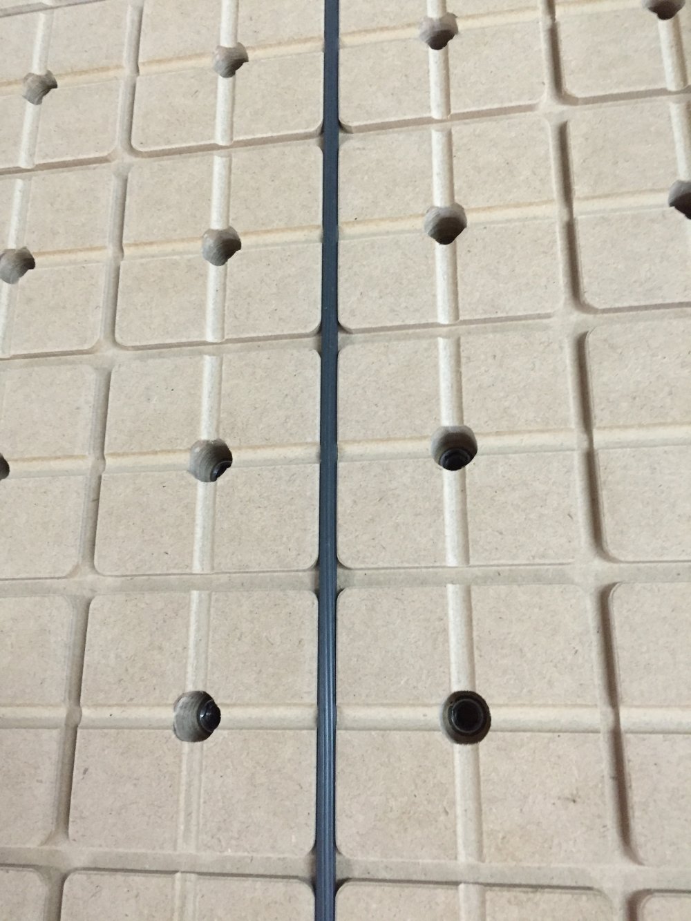

А как с подсосом воздуха через резьбовые втулки?
Aikin
Сообщения: 95
Зарегистрирован: 13 ноя 2014, 09:13
Репутация: 118
Re: Станок по дереву 1500х1600х180
Сообщение Aikin »
LexaK писал(а):А как с подсосом воздуха через резьбовые втулки?
Отверстия под резьбовые втулки глухие. Там еще 4-5 мм материала осталось.
Для уменьшения подсоса через МДФ планирую его чем-то загрунтовать типа Sayerlack TU-100.
Кстати, спасибо, Андрею (Askov) за совет по грунтовке.

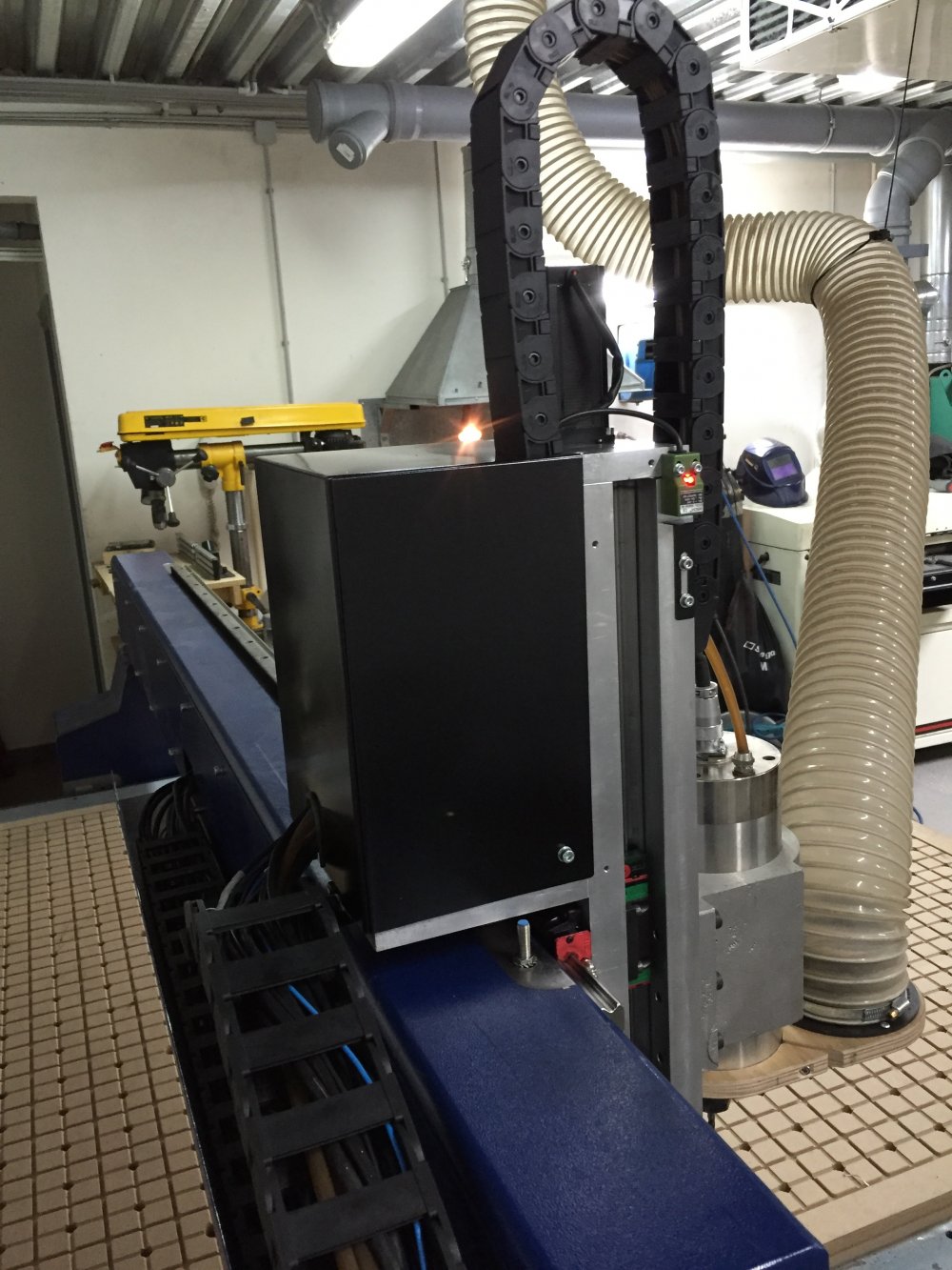

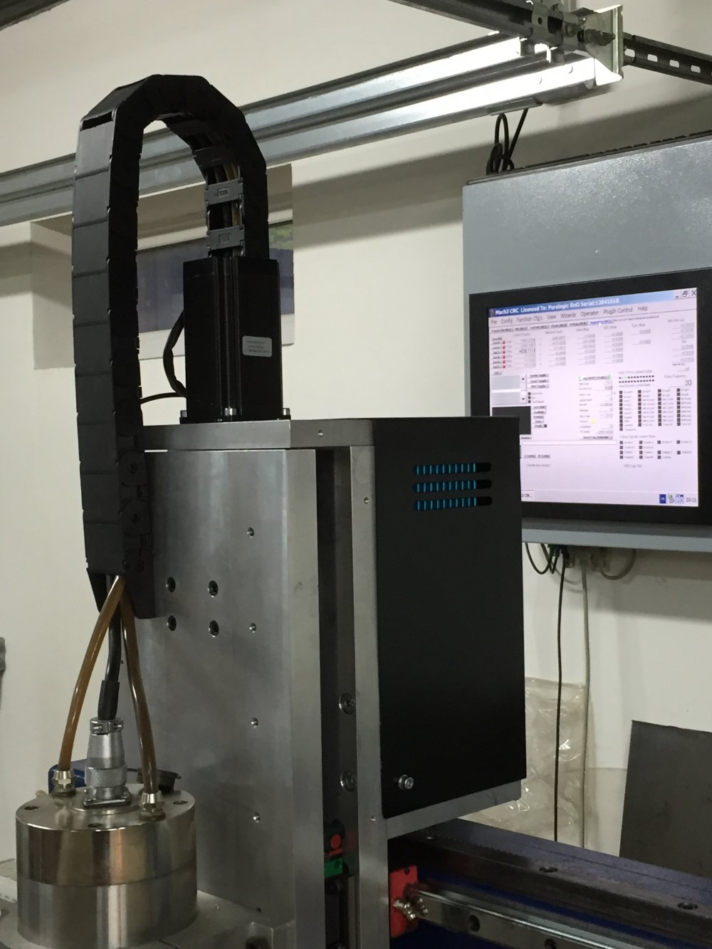

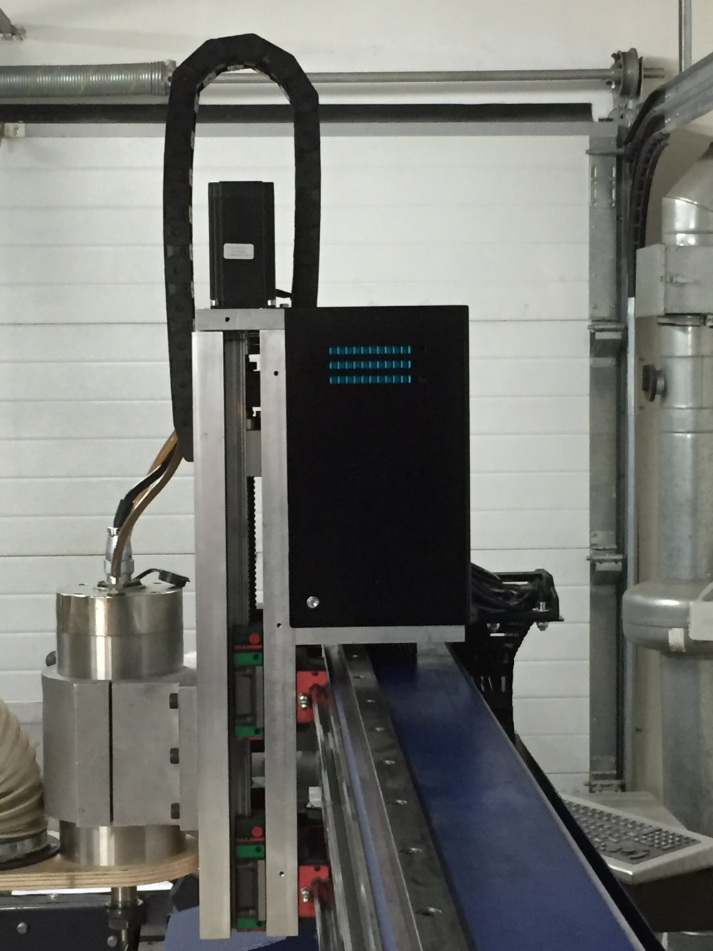

Устранил все недоделки по оси Z, убрал временные крепления, сделал кожух и т.д..
Выглядит это сейчас так:
2016-05-14 20.24.47_1000x1333.jpg (7050 просмотров) <a class='original' href='./download/file.php?id=80050&mode=view' target=_blank>Загрузить оригинал (144.44 КБ)</a>
2016-05-14 20.24.23_1000x1333.jpg (7050 просмотров) <a class='original' href='./download/file.php?id=80049&mode=view' target=_blank>Загрузить оригинал (207.52 КБ)</a>
2016-05-14 20.20.47_1000x1333.jpg (7050 просмотров) <a class='original' href='./download/file.php?id=80048&mode=view' target=_blank>Загрузить оригинал (143.66 КБ)</a>
Теперь можно сказать, что станок закончен.
Ну и ответы на традиционные вопросы:
1. Нравится. В итоге получил станок нужных мне габаритов с нестандартным квадратным полем обработки 1,5х1,5м, на которое влезает лист фанеры. Больший станок по длине у меня бы не поместился по габаритам.
2. Не нравится. Совершенная ошибка при выборе изготовителя станка, которая привела к необходимости фактически полностью его переделать.
3. В этой конструкции, переделал бы конструктив рамы. В том же весе его можно сделать значительно жестче. Тумбы, на которых лежит балка оси Y, изготовлены безграмотно. В общем, делал бы с нуля сам, станок был бы мало похож на то, что имею сейчас. Но на ошибках учатся.

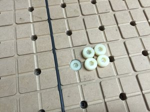

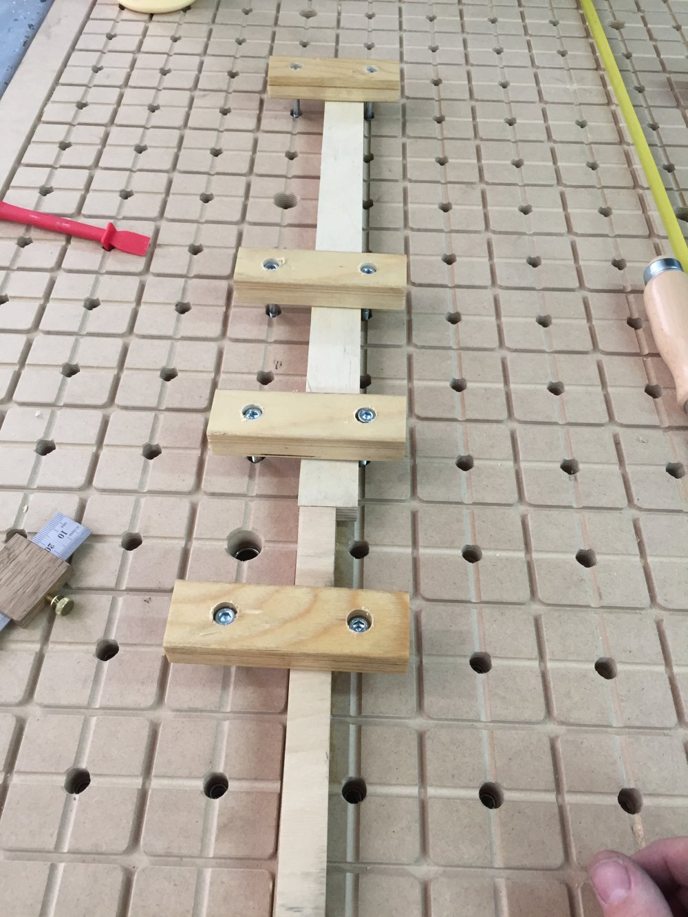

Для увеличения гибкости регулирования зон вакуумного стола сделал вот такие заглушки.
2016-05-15 13.50.52_1000x750.jpg (6962 просмотра) <a class='original' href='./download/file.php?id=80267&mode=view' target=_blank>Загрузить оригинал (139.37 КБ)</a>
Точил из капролона, чтобы не повредить фрезу в случае наезда.

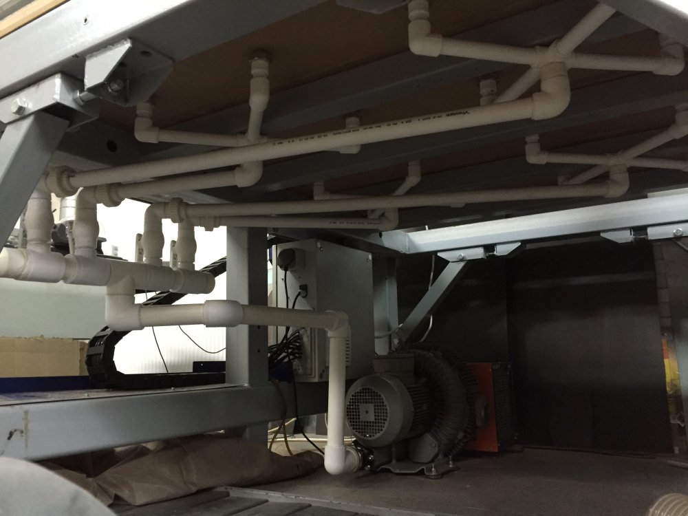

Можно вопрос?

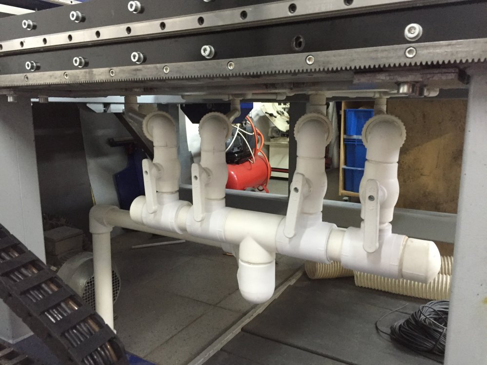

Хочу тоже озадачиться вакукмным насосом. Что у Вас используется в качестве источника вакуума? Как происходит фильтрация стружки, которая попадает в магистрали? Есть насос, но что-то не хочется его запороть стружкой...
Aikin
Сообщения: 95
Репутация: 118
Сообщение Aikin »
Насос показывал выше по теме
http://www.cnc-club.ru/forum/viewtopic. ... 20#p229843
Фильтр ставить не стал. Во-первых, я не прорезаю заготовку до конца. Оставляю 0,15 мм. Это позволяет не повредить стол, сохраняет вакуум и не дает стружке попадать в насос. Во-вторых, от небольшого количества стружки насосу ничего не будет. Он ее просто выплюнет.
Хотя поставить фильтр - это более правильное решение. Место я под него оставил, но с самим фильтром не определился. Можно использовать фильтр для воды, но у него сопротивление большое. Можно взять воздушный фильтр от какого-то грузовика.
С удовольствием обсужу Ваши предложения. Выше по теме я этот вопрос поднимал. Ответов не было.

Насос напрямую создаёт вакуум? Или расширитель бак имеется? Для запаса вакуума.
Aikin
Сообщения: 95
Репутация: 118
Сообщение Aikin »
Силвер писал(а):Насос напрямую создаёт вакуум? Или расширитель бак имеется? Для запаса вакуума.
Вы про какой насос? В подключенном к вакуумному столу нет никаких расширительных баков. На фото, вроде, видна вся схема подключения.
В вакуумной станци по ссылке, которую я приводил выше, есть расширительный бак, но у нее назначение другое. Я ее делал для работы с вакуумными мешками.
