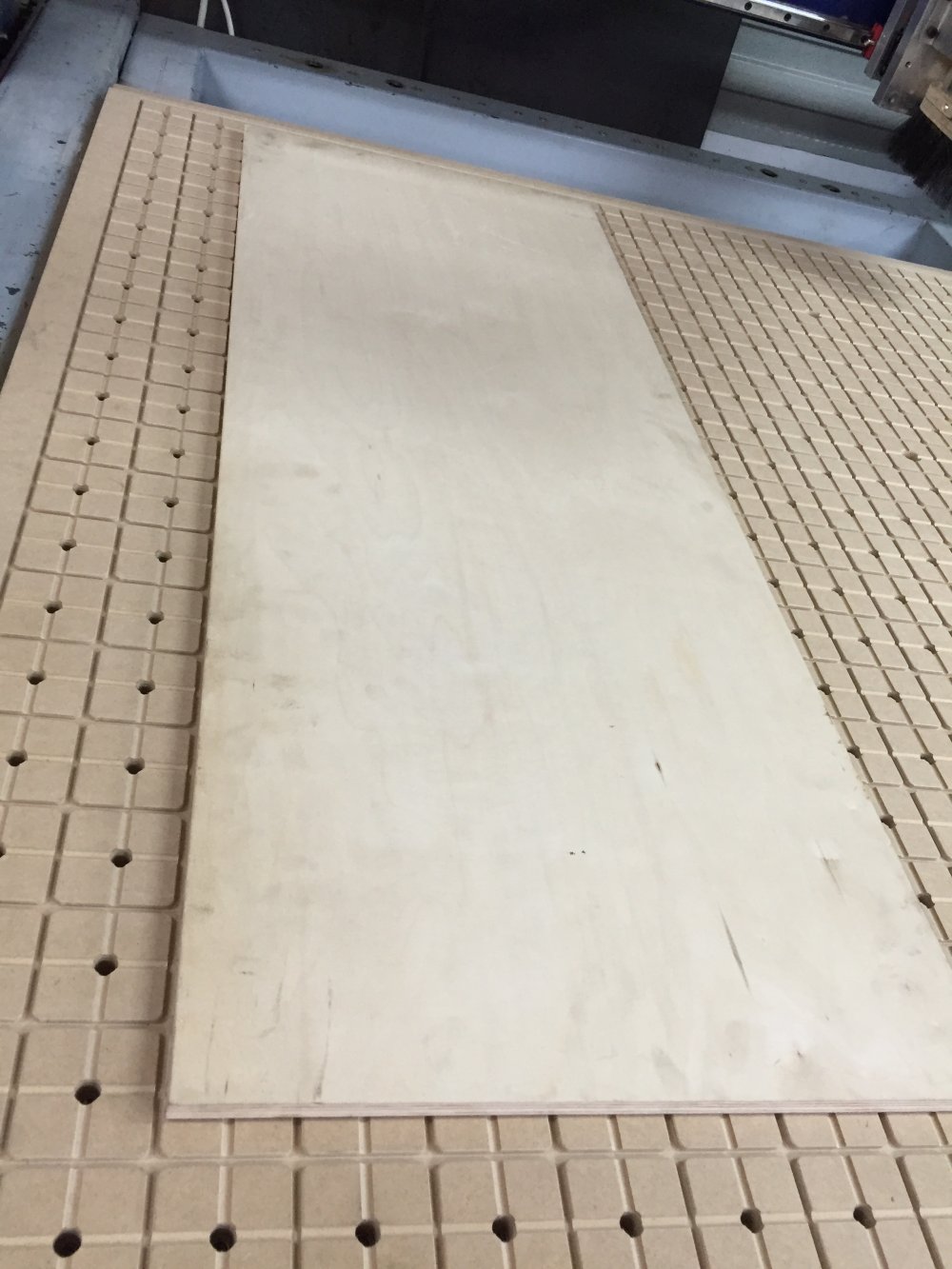

Доделал вакуумный стол.
2016-05-07 13.31.58_1000x750.jpg (7226 просмотров) <a class='original' href='./download/file.php?id=79631&mode=view' target=_blank>Загрузить оригинал (125.59 КБ)</a>
2016-05-07 17.47.03_1000x750.jpg (7226 просмотров) <a class='original' href='./download/file.php?id=79634&mode=view' target=_blank>Загрузить оригинал (119.24 КБ)</a>
2016-05-08 22.21.54_1000x750.jpg (7226 просмотров) <a class='original' href='./download/file.php?id=79635&mode=view' target=_blank>Загрузить оригинал (89.3 КБ)</a>
2016-05-08 22.22.05_1000x750.jpg (7226 просмотров) <a class='original' href='./download/file.php?id=79636&mode=view' target=_blank>Загрузить оригинал (116.08 КБ)</a>
2016-05-08 22.26.46_1000x1333.jpg (7226 просмотров) <a class='original' href='./download/file.php?id=79637&mode=view' target=_blank>Загрузить оригинал (214.88 КБ)</a>
2016-05-08 22.26.49_1000x1333.jpg (7226 просмотров) <a class='original' href='./download/file.php?id=79638&mode=view' target=_blank>Загрузить оригинал (184.34 КБ)</a>
2016-05-08 22.28.32_1000x1333.jpg (7226 просмотров) <a class='original' href='./download/file.php?id=79639&mode=view' target=_blank>Загрузить оригинал (155.37 КБ)</a>
Прижимает отлично. Правда, шумновато.

Ниже видео с тестом вакуумного стола на листе фанеры.
Лист специально взял очень кривой.
https://youtu.be/lJi8sxlV8qo
Но, как обычно бывает поначалу, накосячил. Первую деталь оторвало и испортило при обрезке по контуру, т.к. не сделал перемычек, понадеявшись на вакуумный стол. На второй - заехал в стол и пропахал здоровую борозду.
Пришлось восстанавливать:

А как с подсосом воздуха через резьбовые втулки?
Aikin
Сообщения: 95
Зарегистрирован: 13 ноя 2014, 09:13
Репутация: 118
Re: Станок по дереву 1500х1600х180
Сообщение Aikin »
LexaK писал(а):А как с подсосом воздуха через резьбовые втулки?
Отверстия под резьбовые втулки глухие. Там еще 4-5 мм материала осталось.
Для уменьшения подсоса через МДФ планирую его чем-то загрунтовать типа Sayerlack TU-100.
Кстати, спасибо, Андрею (Askov) за совет по грунтовке.

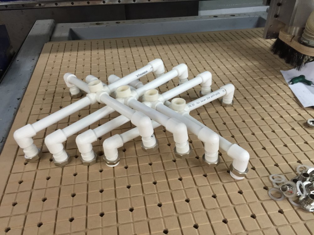

Для увеличения гибкости регулирования зон вакуумного стола сделал вот такие заглушки.
2016-05-15 13.50.52_1000x750.jpg (6938 просмотров) <a class='original' href='./download/file.php?id=80267&mode=view' target=_blank>Загрузить оригинал (139.37 КБ)</a>
Точил из капролона, чтобы не повредить фрезу в случае наезда.
