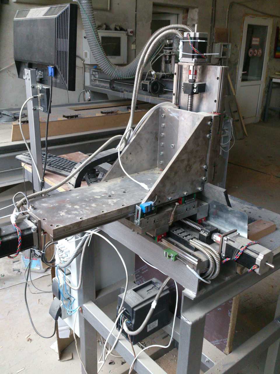

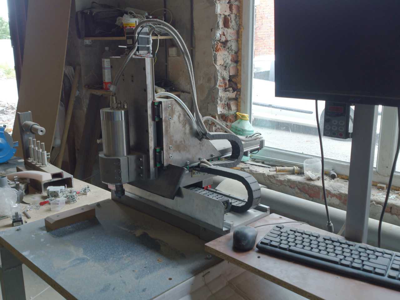

К вопросу компоновки. Нашёл вот такой интересный вариант с неподвижным столом:
RJ5Di[2].jpg (2270 просмотров) <a class='original' href='./download/file.php?id=46434&mode=view' target=_blank>Загрузить оригинал (96.1 КБ)</a>
kTFbs[1].jpg (2270 просмотров) <a class='original' href='./download/file.php?id=46435&mode=view' target=_blank>Загрузить оригинал (132.05 КБ)</a>
ewKjL[2].jpg (2270 просмотров) <a class='original' href='./download/file.php?id=46436&mode=view' target=_blank>Загрузить оригинал (96.39 КБ)</a>
Редко видел подобные варианты. Плюсы вижу в "легкоподлазности", а минусы - накопление ошибок по осям.
Re: Думаю фрезер 300х300х100
Добавлено: 25 мар 2015, 16:52
Тут и других минусов достаточно, которые ты наверно еще не увидел, а всё потому, что плохо смотрел.
