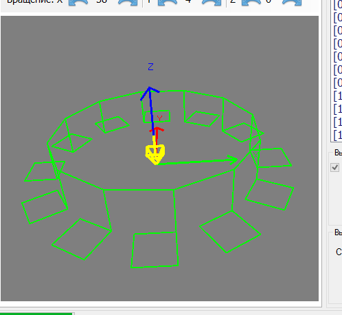

4) В функцию добавил ещё опцию, с помощью которой при каждом шаге, можно ещё применять вражение для группы примитивов, и тогда получается так:
Снимок05.PNG (4610 просмотров) <a class='original' href='./download/file.php?id=50968&mode=view' target=_blank>Загрузить оригинал (565.31 КБ)</a>
Снимок06.PNG (4610 просмотров) <a class='original' href='./download/file.php?id=50969&mode=view' target=_blank>Загрузить оригинал (15.22 КБ)</a>

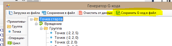

6) Добавил кнопку, для возможности сохранить в файл готовый g-код
Снимок09.PNG (4610 просмотров) <a class='original' href='./download/file.php?id=50972&mode=view' target=_blank>Загрузить оригинал (14.83 КБ)</a>
