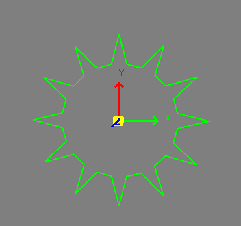

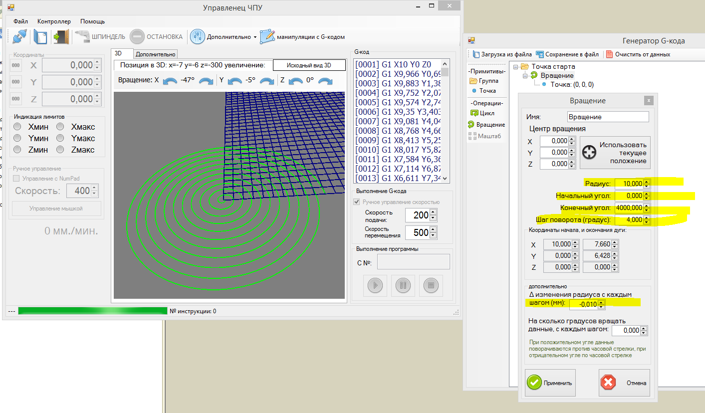

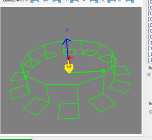

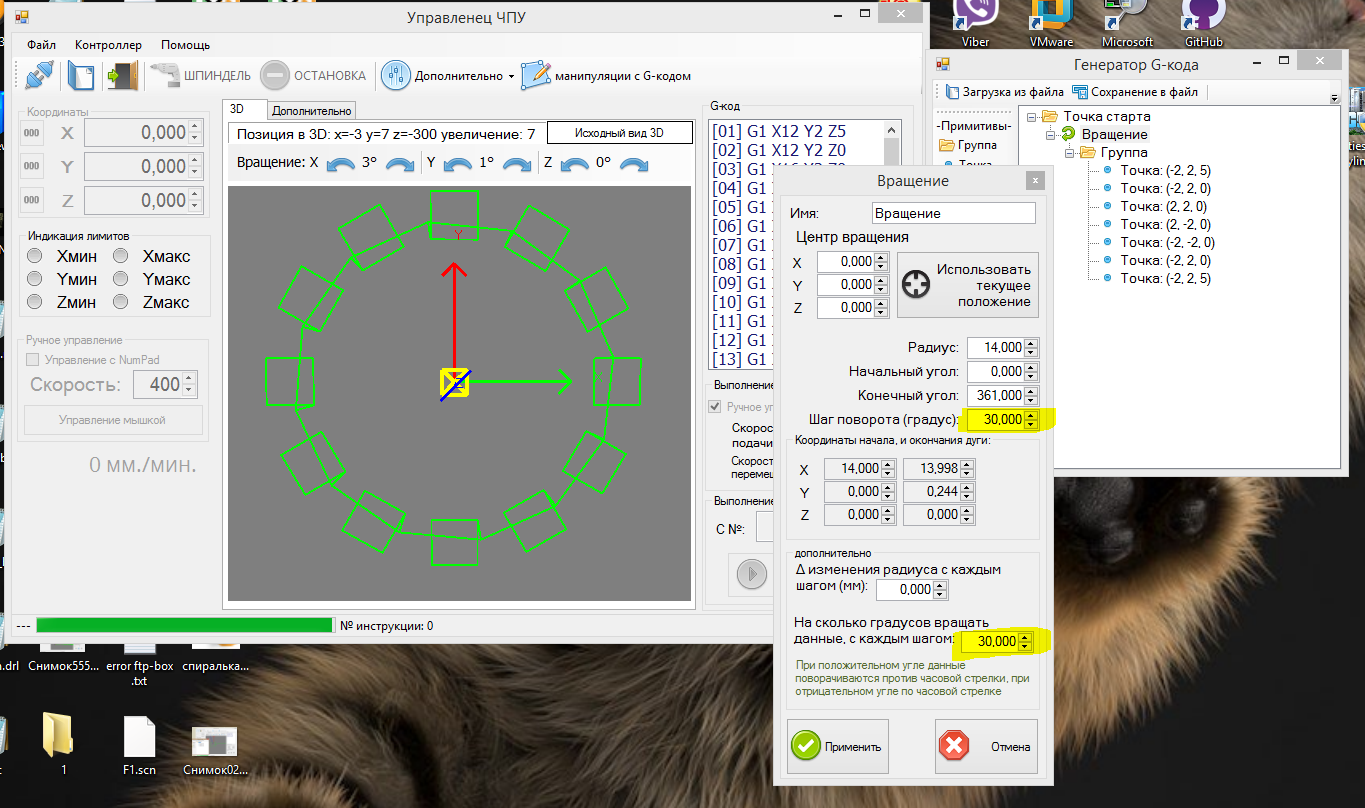

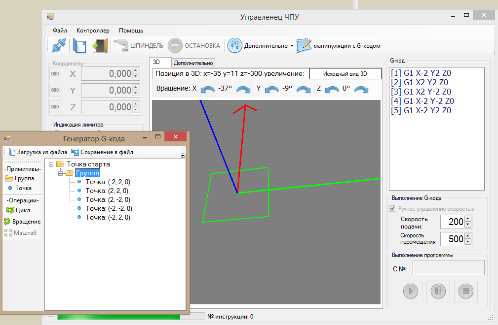

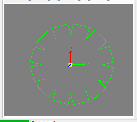

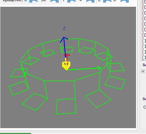

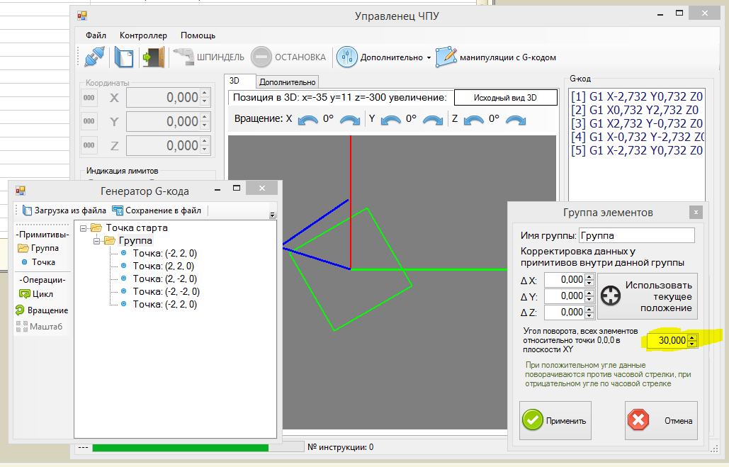

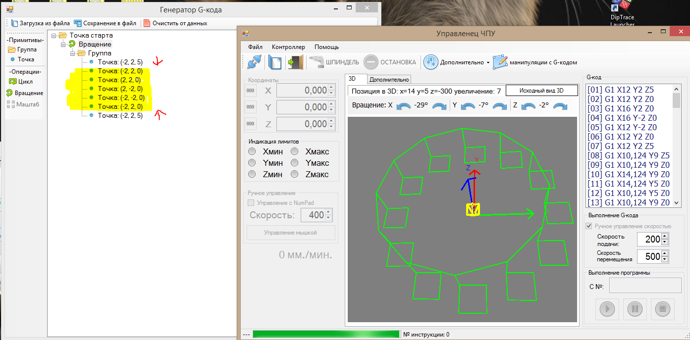

1) Добавил ещё пару вещей в конструктор, теперь с каждым шагом вращения, мошно изменять радиус, благодаря чему получается спиралька. 2) Если создать группу с точками, например в виде квадрата, то в последствии, можно выполнить поворот всех точек в группе, относительно центра осей (0,0): 3) А если к этому добавить пару линий опускания, поднимания, и фукцию вращения, то можно получить вот такую штуку: 4) В функцию добавил ещё опцию, с помощью которой при каждом шаге, можно ещё применять вражение для группы примитивов, и тогда получается так: 5) Так-же получаются и такие штучки:

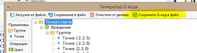

6) Добавил кнопку, для возможности сохранить в файл готовый g-код

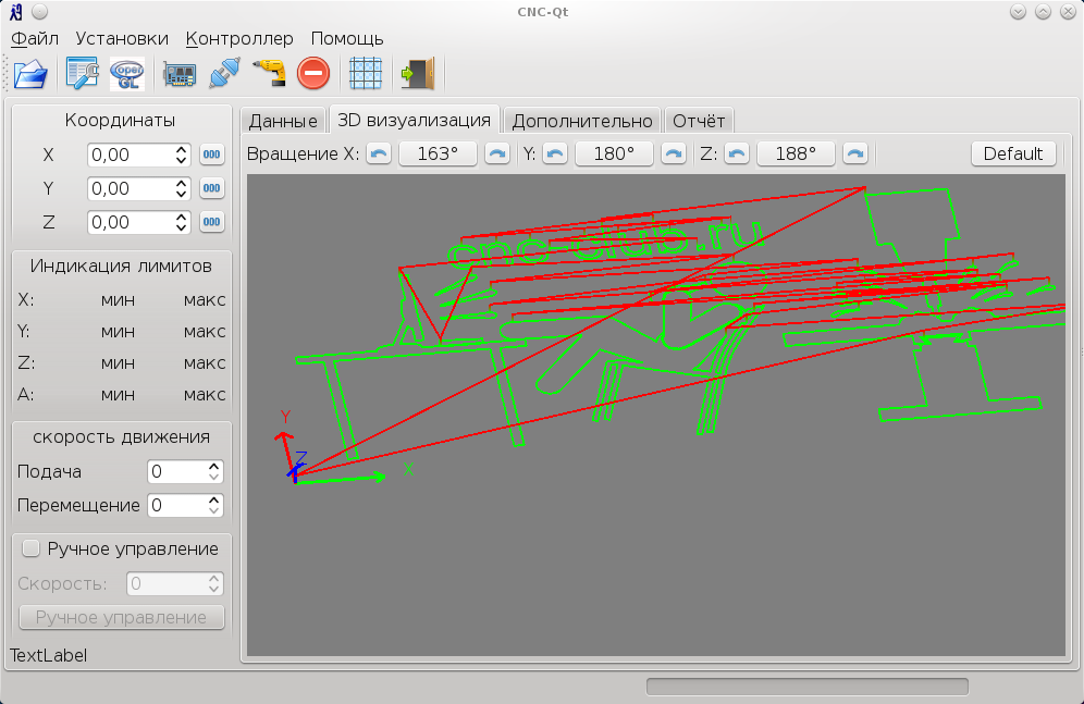

Всем привет.
Спасибо огромное за программу и исходники Сергею из Нового Уренгоя!
Сейчас я занимаюсь портированием программы на Qt, основная цель - портировать на Linux и запустить на миникомпьютере RasPi. Исходники будут тоже открыты под GPL3, сейчас отлаживаю и делаю некоторые улучшения алгоритмов и интерфейса, встроена поддерджка других языков, переключение "на лету". Программа ни в коем случае не будет являться конкуренцией, всё авторство и ссылки на оригинальный проект встроены в пункт "О программе".
Мне осталось отладить еще пару блоков. на это нужно мне неделю-две. Тоже занимаюсь программой после работы. :)
Если есть интересующиеся и потестировать, дайте знать.

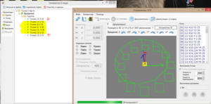

Re: Управление контроллером mk1 (planet-cnc)
Сообщение Karbofos »
спасибо!
вот, собственно, картинка. того, что сейчас уже есть. осталось настроить интерфейс libusb и сканирование с алгоритмом. редактор пока не начинал вообще.
cnc-qt.png (4690 просмотров) <a class='original' href='./download/file.php?id=53017&mode=view' target=_blank>Загрузить оригинал (120.36 КБ)</a>
Суппер! вообще молодец :-)
popcorn
Сообщения: 251
Зарегистрирован: 21 янв 2015, 00:20
Репутация: 18
Откуда: Янтарный край
Сообщение popcorn »
Karbofos писал(а):спасибо!
крутец! qt 5 или 4? Какой список зависимостей?
Подготовлен нетбук с XP для станка, но я бы предпочёл линь, обычно использую Arch.
у меня всё зависло со станком из-за смены работы, но я скоро начну им заниматься.
Karbofos
Сообщения: 121
Зарегистрирован: 11 июн 2015, 10:40
Репутация: 85
Настоящее имя: Эдя Калиновский
Откуда: Ганновер
popcorn писал(а): крутец! qt 5 или 4? Какой список зависимостей?
зависимости минимальные, основные только Qt либы и libusb. пока делаю на Qt4, потом портировать на Qt5 особого труда не составит, уже есть опыт переноса. Даже немного попроще может получиться, без libusb, т.к. в пятой версии есть QSerialPort.
Сообщение Moonglow »
Karbofos писал(а):QSerialPort
В данном случае, mk1 контроллер - это не USB-CDC класс устройств, поэтому данный класс не подойдет.
Moonglow писал(а): В данном случае, mk1 контроллер - это не USB-CDC класс устройств, поэтому данный класс не подойдет.
Спасибо за информацию! С этим классом пока не работал, поэтому не знал. Тогда оставлю libusb
