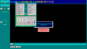

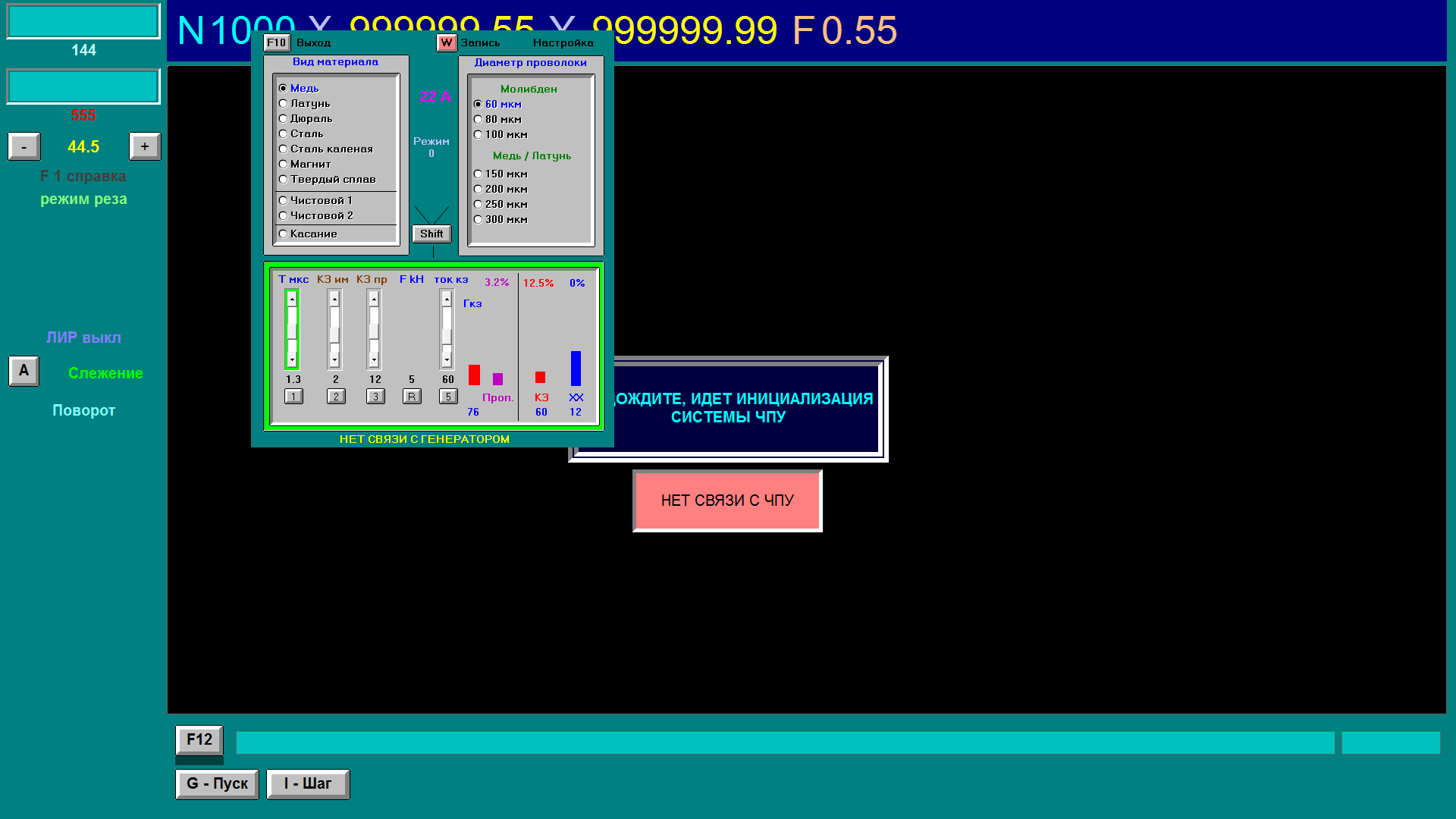

7355555 писал(а):под матчем не работает ....
Она работает под своей прогой ДГТ-735.
Вот так выглядят настройки генератора в ней ;)
01.png (10677 просмотров) <a class='original' href='./download/file.php?id=57776&mode=view' target=_blank>Загрузить оригинал (57.48 КБ)</a>

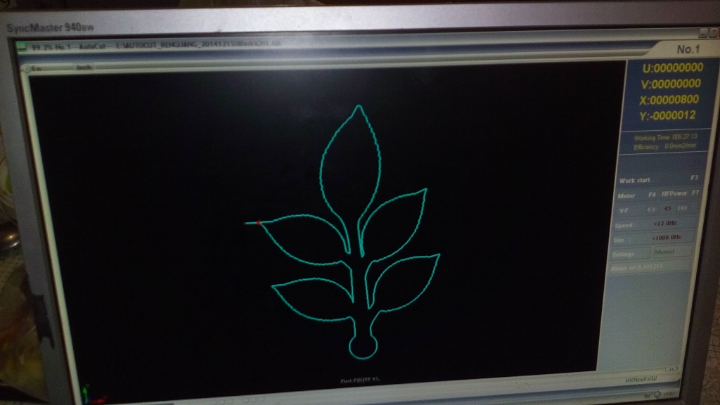

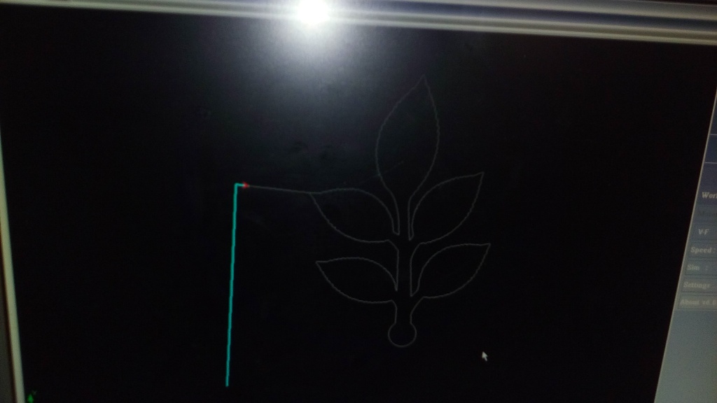

Короче плата которую я использую понимает и g коды но размеры должны быть в микронах
вот в таком виде файл должен быть
N7 G01 X5774 Y15585
N8 G01 X5910 Y15593
N9 G01 X6192 Y15595
N10 G01 X6461 Y15598

вот так выглядит экран с рисунком подготовленным с автокадовским плагином (10575 просмотров) <a class='original' href='./download/file.php?id=58298&mode=view' target=_blank>Загрузить оригинал (132.77 КБ)</a>
вот так со стандартными G кодами (10575 просмотров) <a class='original' href='./download/file.php?id=58299&mode=view' target=_blank>Загрузить оригинал (95.43 КБ)</a>

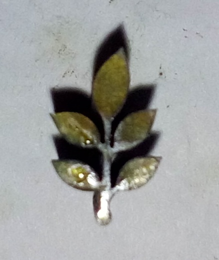

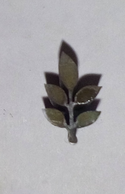

листик высота 20мм (10575 просмотров) <a class='original' href='./download/file.php?id=58300&mode=view' target=_blank>Загрузить оригинал (56.32 КБ)</a>
листик высота 20мм

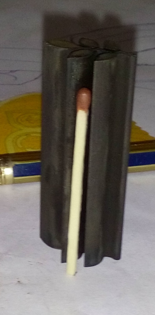

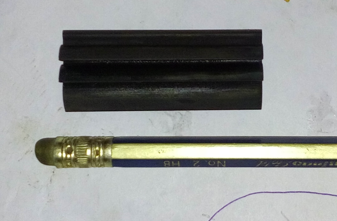

толщина пуансона 60 мм (10575 просмотров) <a class='original' href='./download/file.php?id=58301&mode=view' target=_blank>Загрузить оригинал (171.76 КБ)</a>

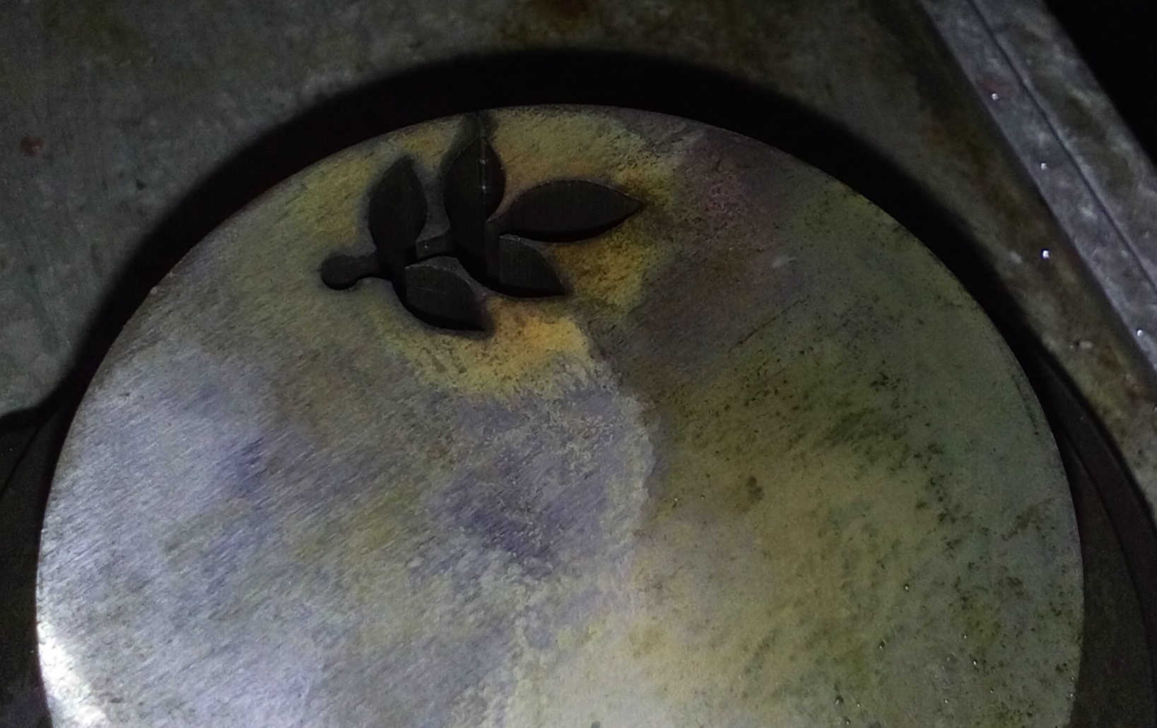

вот откуда вырезано (10575 просмотров) <a class='original' href='./download/file.php?id=58304&mode=view' target=_blank>Загрузить оригинал (414.54 КБ)</a>
вот откуда вырезано

aleha писал(а):g коды но размеры должны быть в микронах
Это объясняет почему оно умеет отъезжать назад по контуру. Если рисовать отрезками, а не дугами то проще назад ехать на нужное расстояние.
А кто такой Gcode умеет делать? Плагин для AutoCad ?
