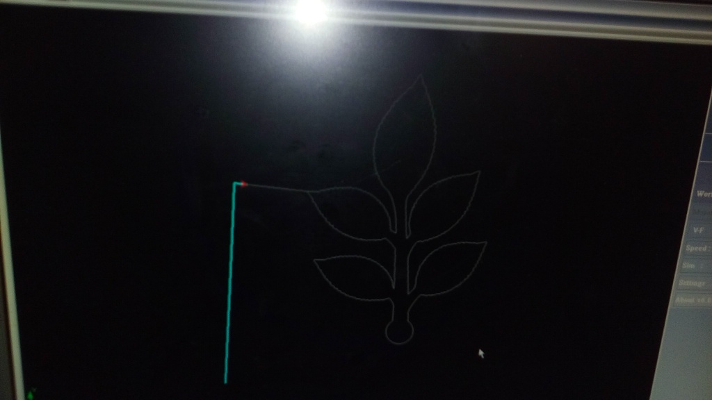

Re: Элекроэрозионный вырезной 4732ф3 (проволочный и не тольк
Сообщение aleha »
Короче плата которую я использую понимает и g коды но размеры должны быть в микронах
вот в таком виде файл должен быть
N7 G01 X5774 Y15585
N8 G01 X5910 Y15593

вот так выглядит экран с рисунком подготовленным с автокадовским плагином (10502 просмотра) <a class='original' href='./download/file.php?id=58298&mode=view' target=_blank>Загрузить оригинал (132.77 КБ)</a>
вот так со стандартными G кодами (10502 просмотра) <a class='original' href='./download/file.php?id=58299&mode=view' target=_blank>Загрузить оригинал (95.43 КБ)</a>
листик высота 20мм (10502 просмотра) <a class='original' href='./download/file.php?id=58300&mode=view' target=_blank>Загрузить оригинал (56.32 КБ)</a>
листик высота 20мм
толщина пуансона 60 мм (10502 просмотра) <a class='original' href='./download/file.php?id=58301&mode=view' target=_blank>Загрузить оригинал (171.76 КБ)</a>
20150918_180937.jpg (10502 просмотра) <a class='original' href='./download/file.php?id=58302&mode=view' target=_blank>Загрузить оригинал (54.39 КБ)</a>
20150918_181128.jpg (10502 просмотра) <a class='original' href='./download/file.php?id=58303&mode=view' target=_blank>Загрузить оригинал (106.09 КБ)</a>
вот откуда вырезано (10502 просмотра) <a class='original' href='./download/file.php?id=58304&mode=view' target=_blank>Загрузить оригинал (414.54 КБ)</a>
вот откуда вырезано
aleha писал(а):g коды но размеры должны быть в микронах
Это объясняет почему оно умеет отъезжать назад по контуру. Если рисовать отрезками, а не дугами то проще назад ехать на нужное расстояние.
А кто такой Gcode умеет делать? Плагин для AutoCad ?
