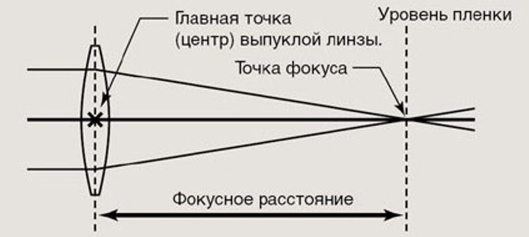

Дрюня писал(а):Не знаю как по научному называется расстояние отмеченное как 2z
Глубина фокуса, depth of field
Re: Собираем Лазерный резак, 1300x800
Дрюня писал(а):Не знаю как по научному называется расстояние отмеченное как 2z (зона перетяжки или зона каустики)
Мож называется фокусное расстояние :)
Продавцы линз/голов обычно указывают это фокусное расстояние ;)
светосила-8.jpg (4630 просмотров) <a class='original' href='./download/file.php?id=76739&mode=view' target=_blank>Загрузить оригинал (34.6 КБ)</a>

aftaev писал(а):Мож называется фокусное расстояние
Не, я имел в виду длину (отрезок) уже сфокусированного луча.

Дрюня писал(а):
lexx_l писал(а):А вот еще вопрос к знающим - как точно нужно поддерживать расстояние от головки до материала? Боюсь прогиба балки (которая с головкой).
Надеюсь по картинке будет понятно. Не знаю как по научному называется расстояние отмеченное как 2z (зона перетяжки или зона каустики), в общем работать нужно в этом диапазоне. У разных линз эта зона разная. У короткофокусных для гравировки диаметр d наименьший, но и 2z самая короткая. Для резки толстых материалов используют длиннофокусные линзы, и материал должен находится в зоне 2z - при выходе из этой зоны падает мощность луча и торец материала перестаёт быть прямым.

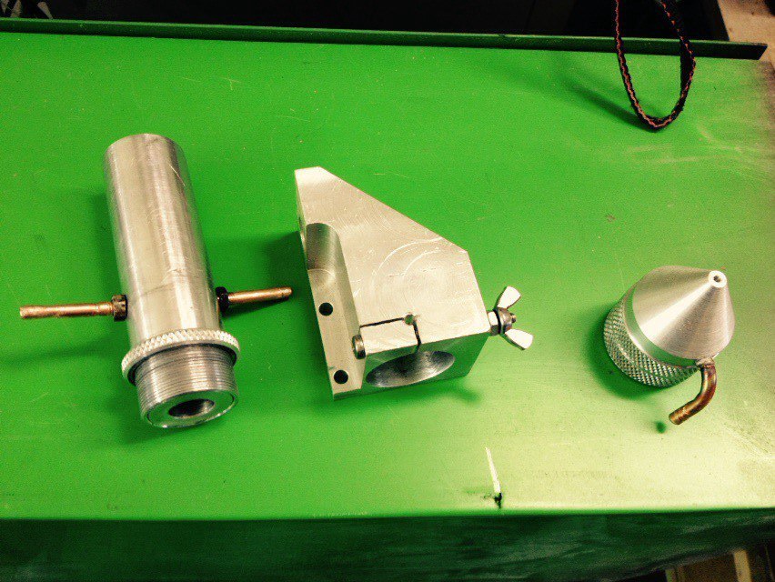

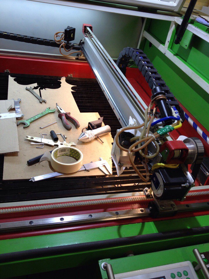

Опытные лазерщики, подскажите пожалуйста.
Поставил линзу с фокусным расстоянием 127мм то-есть самую длинную по фокусировании. труба 130 ват. :headphones: корпус для линзодержалки делался на ЧПУ сиз алюминия, фото скину ниже.
Есть беда теперь( при линейной гравировке чтобы не прожгло фанерку 4мм ставлю мощность трубы на 20% а про этом линия гравирования на материале становится около 1мм и больше 1,5... при режиме резки мощность ставлю 30% рез снова тонкий! С чем это может быть связано??? гравировать не могу((( Уже зеркала поменял на молибденовые, тоже не спасло..
Пробовал воздух до 3 атмосфер давать, чуть чуть тоньше становится, но это не спасает особо.
С чем может быть связано рассеивание луча как думаете???

кому нужно могу поделится чертежами, держалка с водяным охлаждением.
Держалки зеркал тоже переделывал под водяное охлаждение!

Вячеслав писал(а): ставлю мощность трубы на 20% а про этом линия гравирования на материале становится около 1мм и больше 1,5... при режиме резки мощность ставлю 30% рез снова тонкий!
трубка не вывозит нормально такую маленькую мощность и плохо на ней горит. Со 100Вт трубкой страдаю примерно так же.
Вячеслав писал(а):гравировать не могу(((
130Вт труба не сказать чтобы хороший выбор для гравировки.

Да в основном режу мдф 5, 6 , 10мм 12 мм а вот перед новым годом запросили гравировку)
решение нашел уже ночью, сделаю вторую бошку под линзу 60тку.
