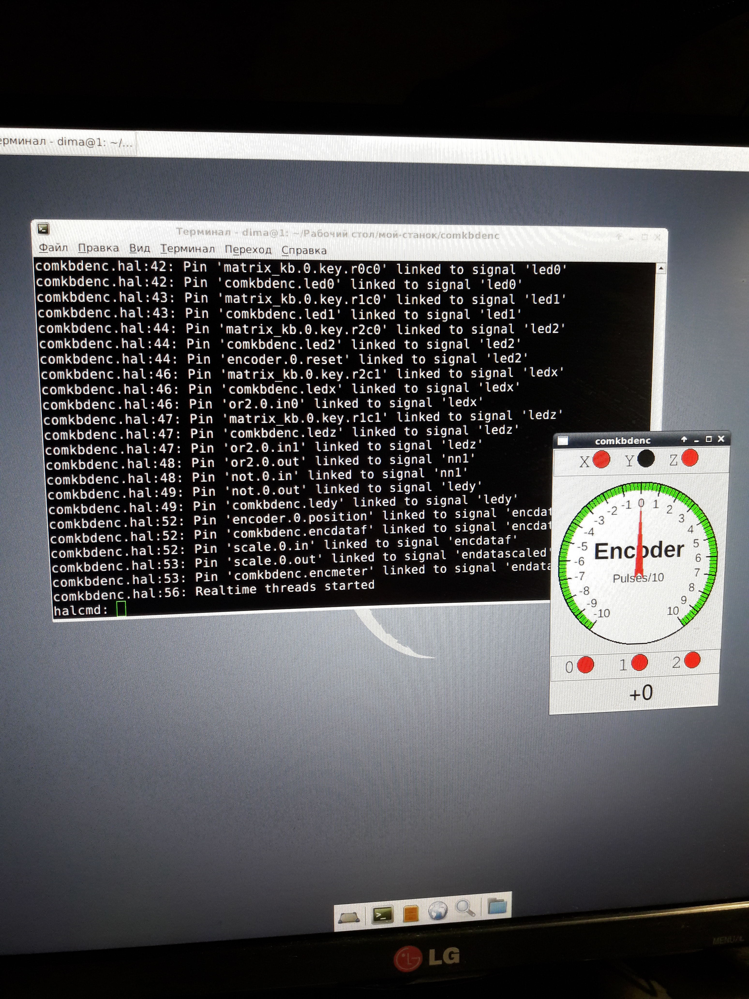

Ну вот я с линукса ! Текстовый файл не прикрепляется 321 => Расширение запрещено администратором.
root@1:/home/dima# cd '/home/dima/Рабочий стол/comkbdenc' harun -I -v -f comkbdenc.hal
root@1:/home/dima/Рабочий стол/comkbdenc# halrun -I -v -f comkbdenc.hal
halrun: Realtime already running. Use 'halrun -U' to stop existing realtime session.
root@1:/home/dima/Рабочий стол/comkbdenc# halrun -U
comkbdenc.hal:1: Realtime module 'threads' loaded
comkbdenc.hal:3: Component 'comkbdenc' ready
comkbdenc.hal:3: Program 'pyvcp' started
Error: could not insert module /usr/realtime-3.4-9-rtai-686-pae/modules/linuxcnc/serport.ko: Device or resource busy
comkbdenc.hal:5: exit value: 1
comkbdenc.hal:5: insmod for serport failed, returned -1
See the output of 'dmesg' for more information.
halcmd:

Вы у Валерия просили дать эти выводы и потом сразу получилось ,может и мне повезёт ?
Наделал пустых txt файлов ,теперь проще .Да, и виджет именился на 8ми кнопочный почему то .

Re: COM-порт: клавиатура и другие "антикризисные" решения.
Ура ! Пошло .. по трубам !
Правда с родным драйвером .Сегодня уже нет сил подключать железо .
Даже кнопки горят ! Может заработает ?Нельзя ли покороче путь для запуска замутить ? Очень муторно эти басурманские тексты набивать .Оказывается эти текстовые файлы тут меняют вид всё в одну строку или в кучу и ни чего не понятно наверное ?
Это в винде ! В линухе всё правильно !

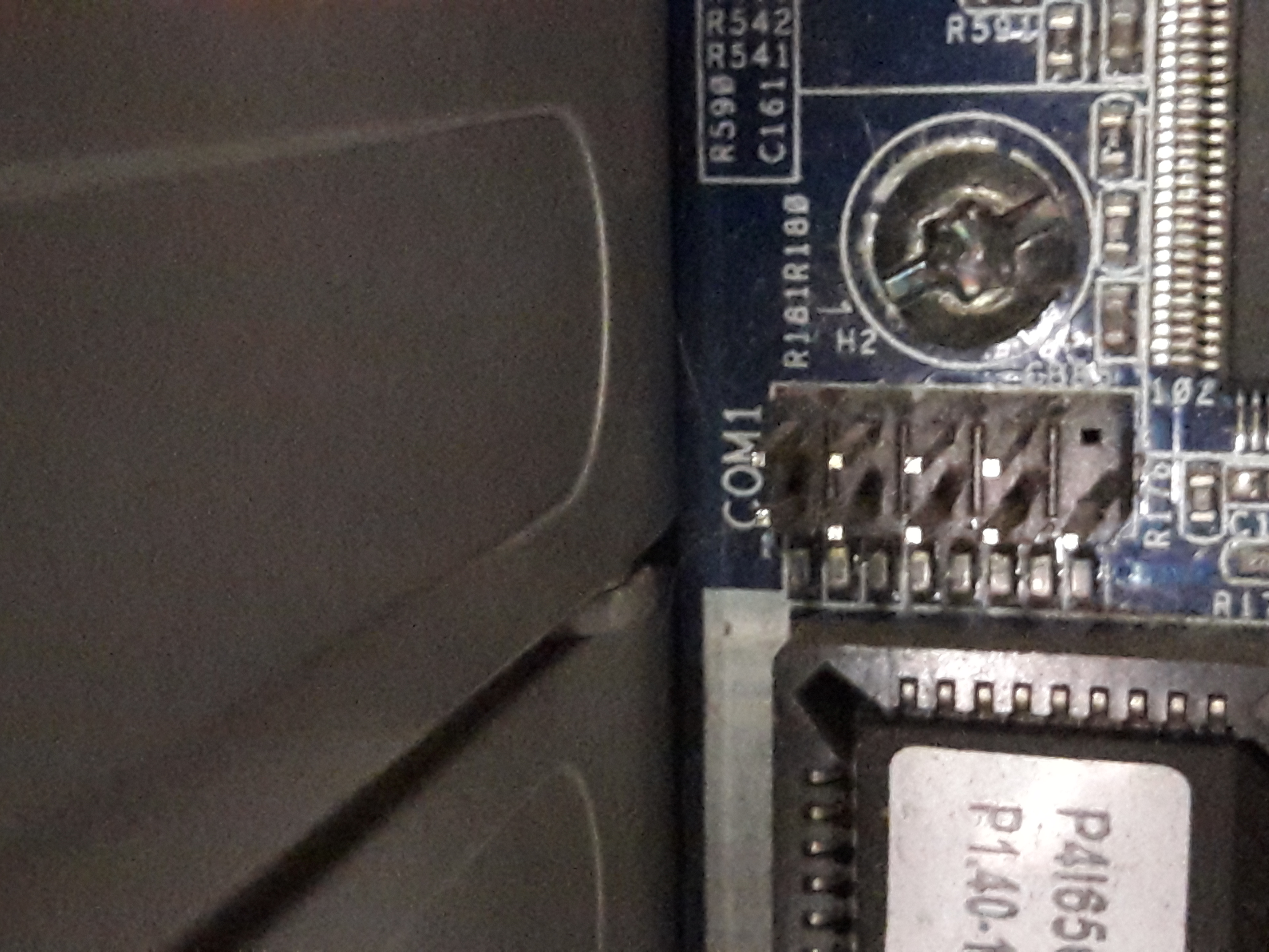

Вот я лошара ,запутался в материнках ! Конкретного СОМ порта на этой нет .Есть разъём СОМ1 и есть такой переходник .Если подключу это будет тоже самое что "железный" СОМ порт ?

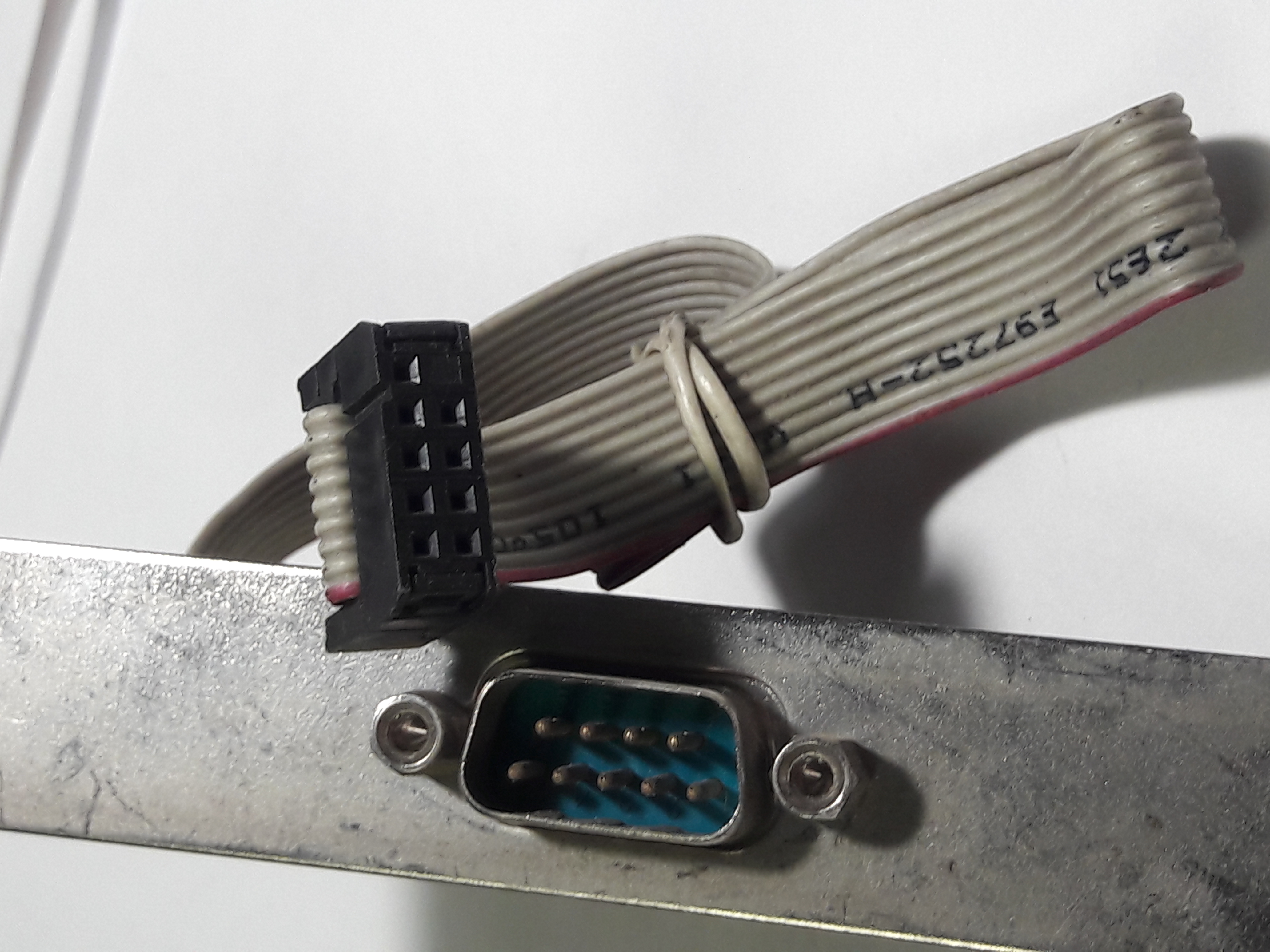

Да. Если переходник родной. А то они бывают двух разных разводок. Проверить просто, надо при выключенном компьютере подключить переходник и вызвонить 5-й контакт разъема DB-9 на общий провод (массу) системника. Если звонится - все в порядке. Иначе придется переходник перепаять.гражданинъ писал(а):.Есть разъём СОМ1 и есть такой переходник .Если подключу это будет тоже самое что "железный" СОМ порт ?
