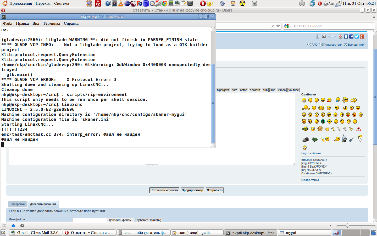

окончательно убедился - не работает именно в 2.5:
Рабочий стол 1_050.png (2646 просмотров) <a class='original' href='./download/file.php?id=35837&mode=view' target=_blank>Загрузить оригинал (211.56 КБ)</a>
вывод - обновиться...

опять же:
загружаю - снимаю с авост - вкл - установка нуля - и выскакивает ошибка (на скрине)
