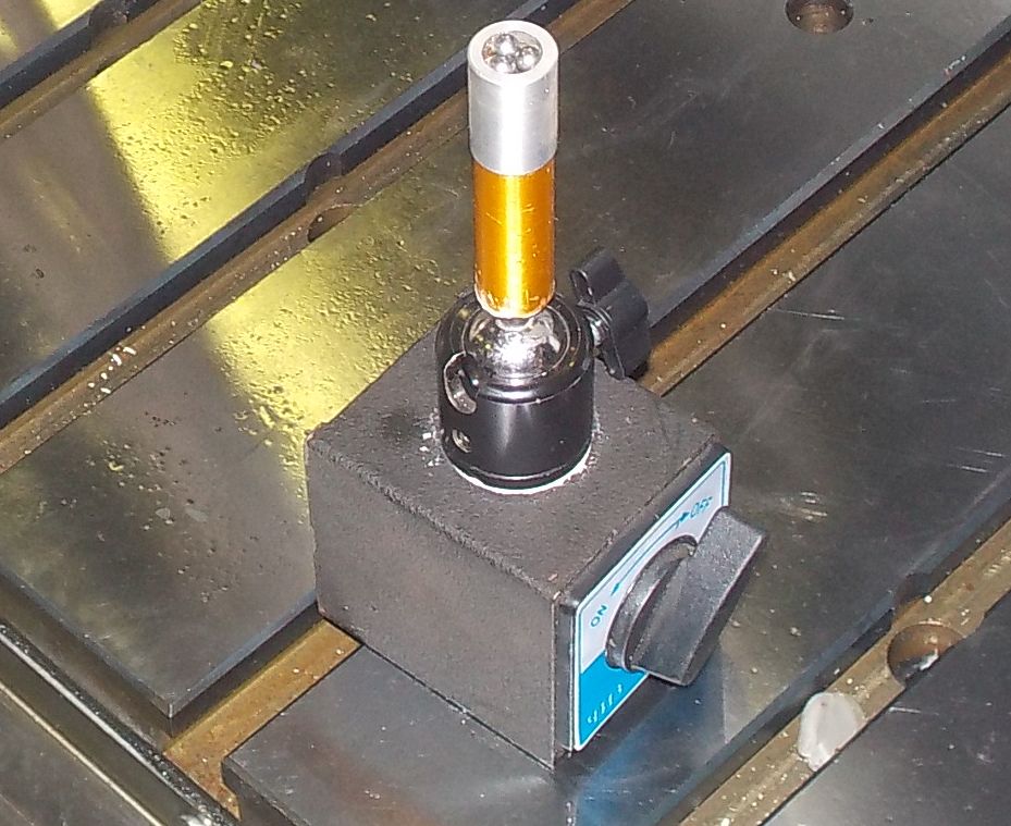

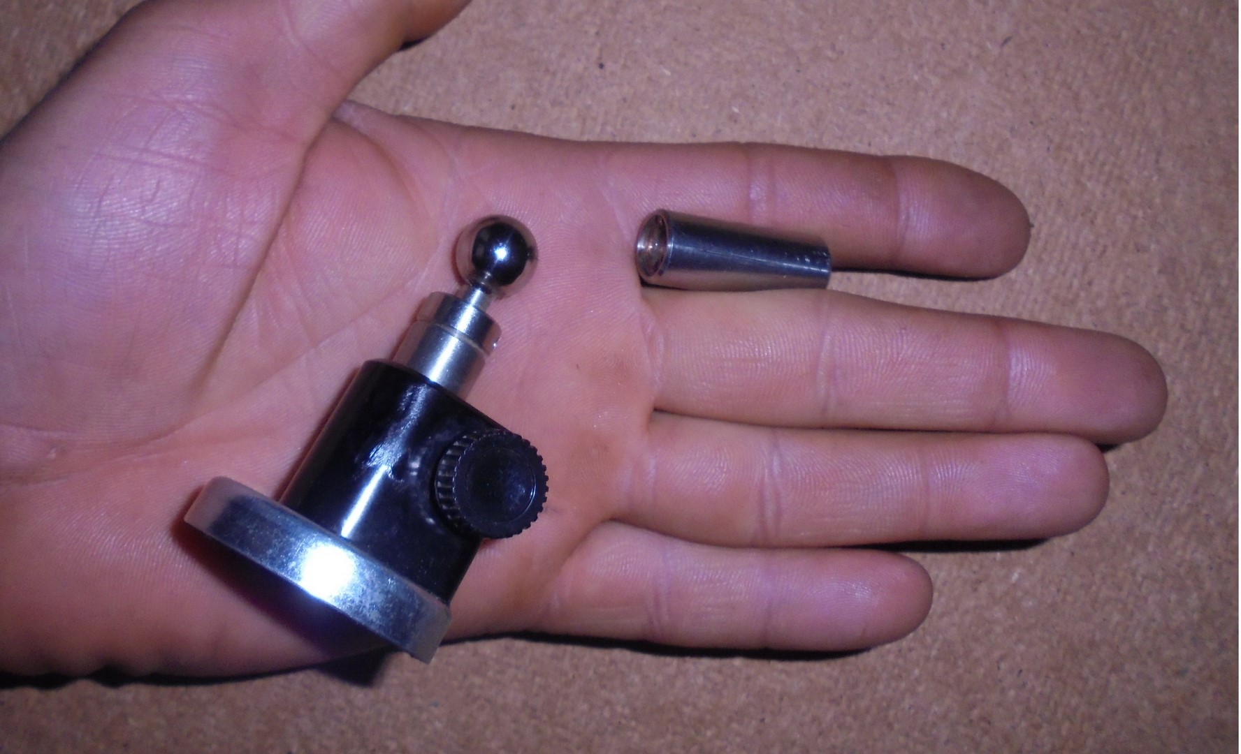

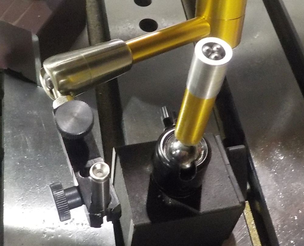

Бармалей
Сообщения: 1163
Репутация: 144
Re: Про BallBar Renishaw
Сообщение Бармалей »
"Пяточков" у меня нету. Зато есть стойка с 3-точечным контактом и устройство с проточенными магнитами.
Clipboard01.jpg (3616 просмотров) <a class='original' href='./download/file.php?id=130848&mode=view' target=_blank>Загрузить оригинал (183.38 КБ)</a>
Clipboard02.jpg (3616 просмотров) <a class='original' href='./download/file.php?id=130849&mode=view' target=_blank>Загрузить оригинал (180.08 КБ)</a>
Clipboard03.jpg (3616 просмотров) <a class='original' href='./download/file.php?id=130850&mode=view' target=_blank>Загрузить оригинал (163.17 КБ)</a>
Бармалей писал(а):Зато есть стойка с 3-точечным контактом и устройство с проточенными магнитами.
Мы в подобные стойки вставляем индикатор обычный часовой и начинаем измерять чт либо, так они такие стойки отгибаются. Это хорошо видно когда пытаешься на индикаторе ноль выставить ;)
Бармалей
Сообщения: 1163
Репутация: 144
От усилия индикатора не отгибаются. а в боллбаре еще меньше.
Ну и там есть более жесткая шляпа, где 3 шарика вставлены. С ней результат такой же. С ней, правда, я постоянно очкую как бы не раздавить шар на баллбаре - по высоте регулировки-то нет..

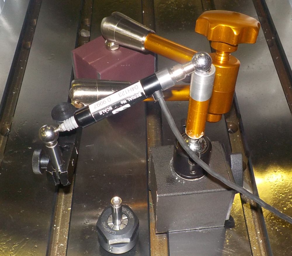

Бармалей писал(а):От усилия индикатора не отгибаются. а в боллбаре еще меньше.
Пальчиком по индикатору постучи легонько и посмотри на показания.
Сравни жесткость заводского крепление Балбара, это просто кусочек цилиндра. И твое с кучей сочленений и непонятной длины.
DSC05908 (Копировать).JPG (3570 просмотров) <a class='original' href='./download/file.php?id=131050&mode=view' target=_blank>Загрузить оригинал (315.49 КБ)</a>
Бармалей
Сообщения: 1163
Репутация: 144
на второй фотке у меня просто кусочек цилиндра. с ним результат тот же..
Бармалей писал(а):на второй фотке у меня просто кусочек цилиндра.
На второй только вижу нижнюю часть, не видно как другая часть к шпинделю крепиться.
Бармалей
Сообщения: 1163
Репутация: 144
другая на первой фотке, в цанге, снизу. Обломок твердосплавной фрезы с приклееным магнитом на ней
